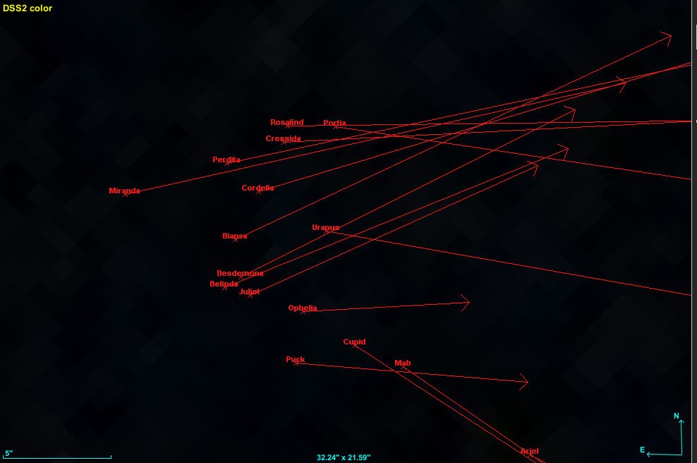

:arrow: Dans le sélecteur de serveurs on choisit Skybot avec le filtre d'affichage par défaut "arrow of motion"
Les flèches peuvent être gênantes pour visualiser et faire des mesures

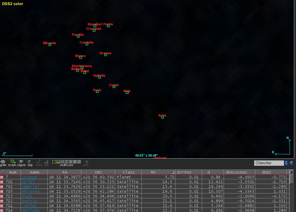

:arrow: l'option "no filter" indique les positions; en superposant avec le plan précédent c'est satisfaisant
:arrow: en sélectionnant on aura l'affichage des positions et des magnitudes

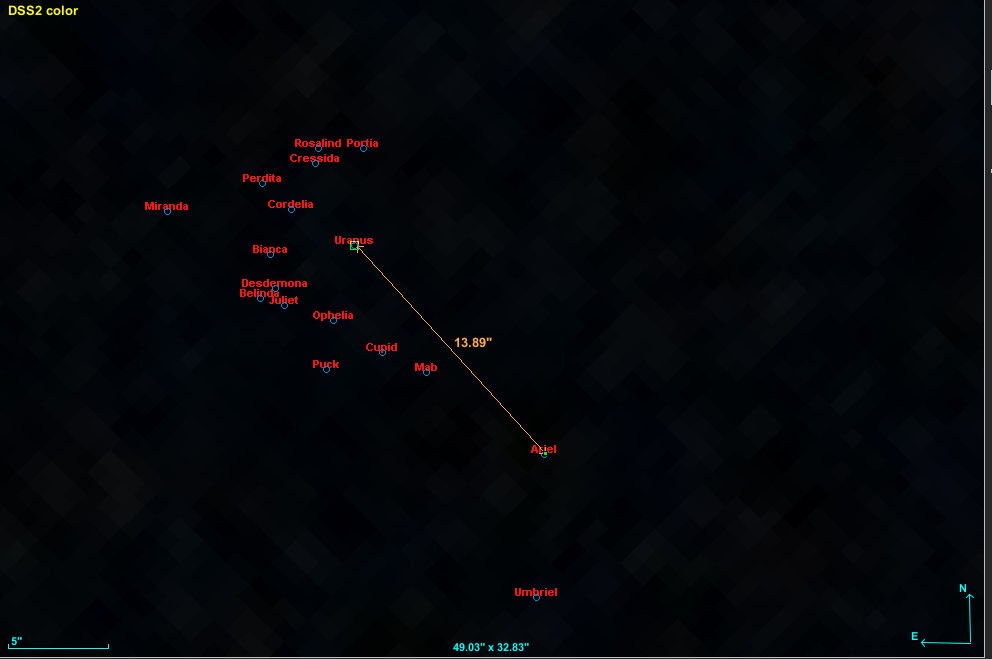

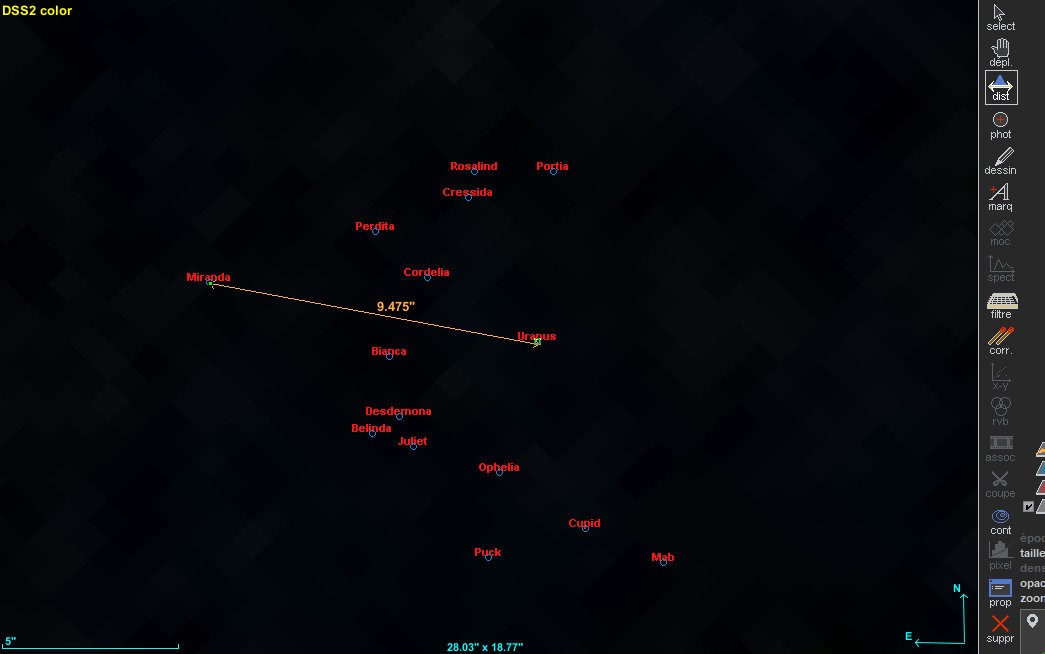

:arrow: L'outil de mesure de distance permet alors de mesurer la distance entre la planète et un satellite
:arrow: noter que chaque mesure entraîne la création d'un nouveau calque "Drawing" qu'il faut supprimer pour faire une nouvelle mesure sans surcharger l'affichage

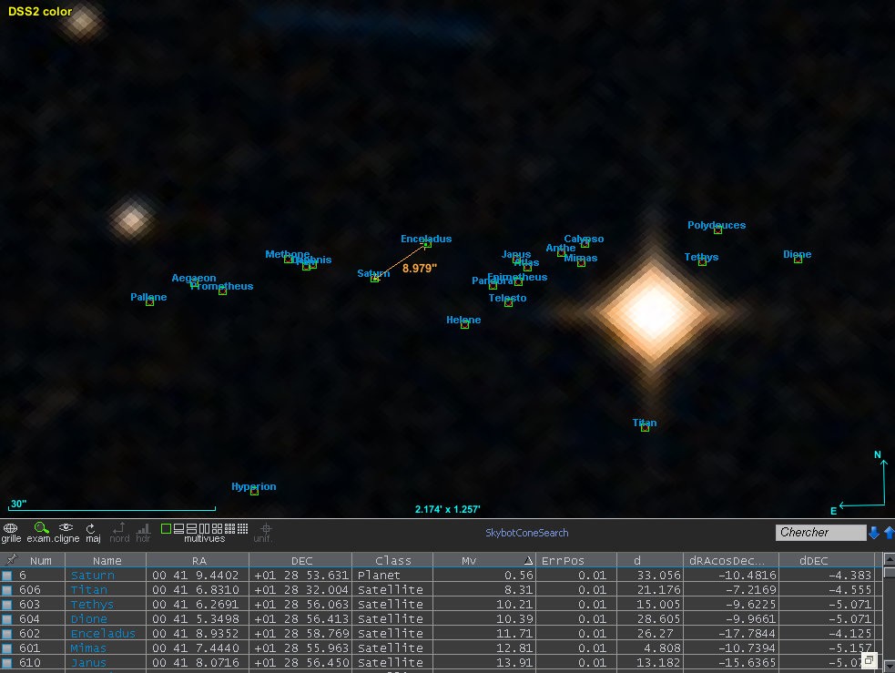

Autre exemple: Saturne
:( curieusement pas moyen d'avoir Neptune; j'ai essayé plusieurs fois :( :(
