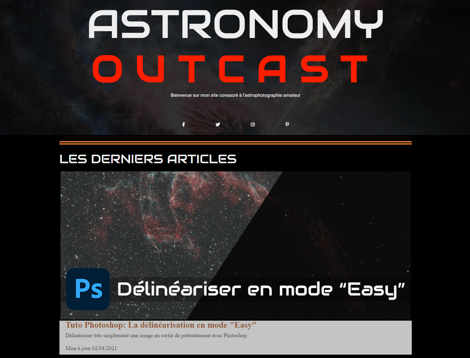

Message par Steph » 02 avr. 2021, 17:24
Pour les utilisateurs de Photoshop un tuto sur la délinéarisation d'une image en quelques clics
https://astronomy-outcast.com/
