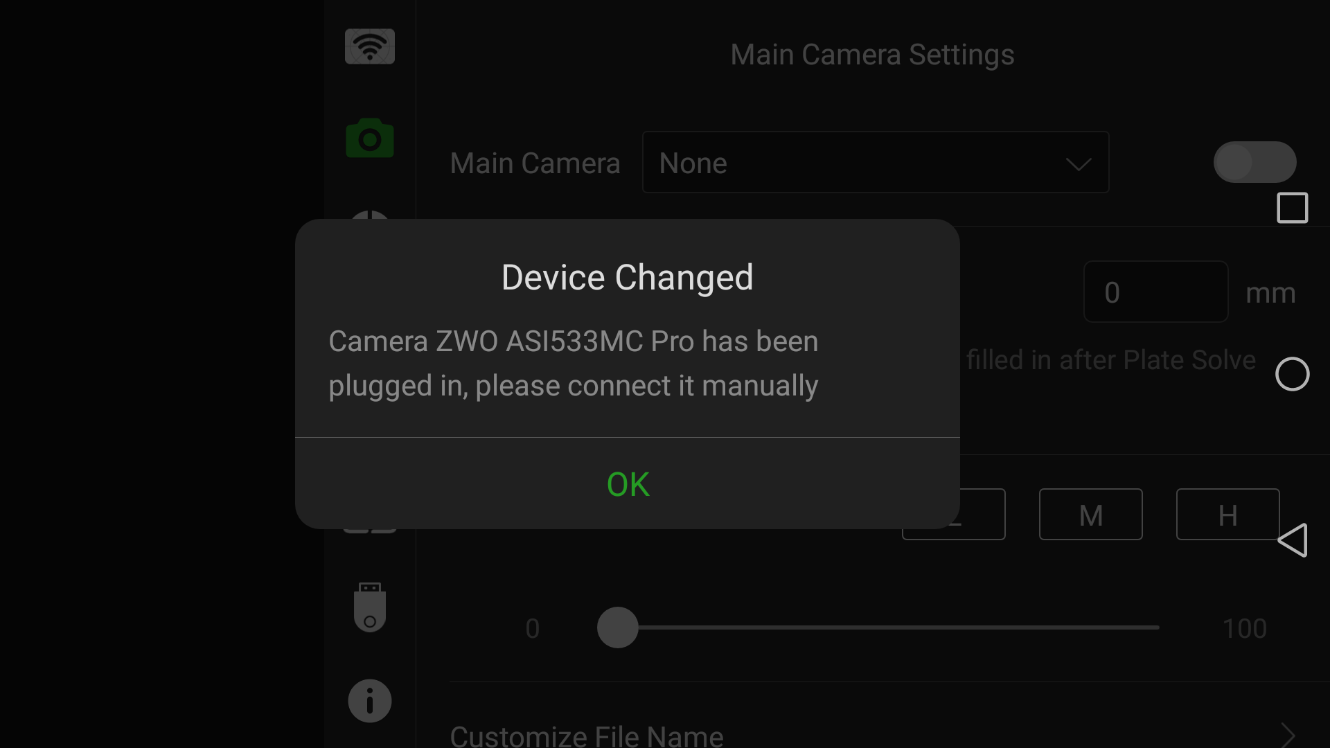

Il me semble qu'il y a eu une MAJ cette semaine de l'AsiAIR PRO ... Je l'ai faite et ce soir grosse galère.
Pendant plus de 15' l'AsiAIR ne reconnaissait pas mon ASI 533 MC PRO ... j'ai eu beau redémarrer, bouger les câbles rien à faire, ... J'ai réussi apres 15' à me geler sur le plateau (j'avais decidé de prendre la voiture pour échapper aux lampadaires) ...
Ce qui est bizarre c'est que pourtant j'entendais le ventilo activé ... quand je la déconnectais il détectait la deconnection de la CAM ASI 533 alors que juste avant il ne la reconnaissait PAS ... BIZARRE !!!
Jamais eu de soucis avant
Et comme par hasard 1H apres ... nuages ... obligé de bâcher ... Dégouté
Est ce que quelqu'un a eu vent de soucis de la sorte récemment ?
Sinon savez vous si il y possibilité d'installer le firmware precedent ?

Oui, sur facebook, pas mal de grognements à ce sujet ! J'espère ne pas revivre avec l'Asiair ce que j'ai vécu avec
Stellarmate: plantages & configurations à refaire (ou à revérifier) après chaque mise à jour.

J'ai juste du remettre EQMod Mount dans les paramètres pour faire reconnaître l'AZ-GTi, sinon, RAS (mais part la 224MC, je n'ai rien d'autre)

RAS non plus. Je suis en 1.8 depuis un bout de temps (betas puis versions publiques)
Par contre il y a bien des bugs pénibles (la clé USB oubliée par défaut, le ventilo qui se met en marche tout seul que tu le veuilles ou non…)

J'ai aussi eu une déconnexion intempestive avec mon cable Eqmod mais ça n'a pas duré (jamais avant)
Un autre truc bizarre, bon j'étais frigorifié dans la voiture mais avec ma tablette, parfois quand ça stackait l'image semblait trembloter TRES LEGEREMENT (à peine perceptible à vrai dire) par moments ... vraiment space ça aussi ... au début je pensais que c'était mes tremblements ... mais NON !
Ensuite pour la CAM apres plus de 15' c'est revenu (sans comprendre comment) et j'ai pu stacker pendant 1h avant que le temps ne se couvre ... mais sacrément galère
De retour chez moi, j'ai rallumé plusieurs fois l'AsiAIR et là à chaque fois la CAM était détectée normalement ...

Pour la clé USB effectivement j'ai faillit me faire avoir. Ayant connecté un HDD SSD (SanDisk Extreme 500 Go NVMe SSD) , au début ça stackait sur la carte SD alors que mon HDD et par défaut (normalement)
Pour le ventilo bien que la CAM ne soit pas reconnue, j'entendais malgré tout celui ci tourner !!!
En general quand ça fonctionne bien je prends l'habitude de jamais faire de maj (ça me vient de l'info) ou j'attends que certains essuient les pots cassés (pas beau je sais) ... mais là je me suis fait avoir faisant plusieurs choses en même temps j'ai du la valider par accident
si on pouvait faire un rétro pédalage ... je sais pas si c'est faisable ... je fouine partout, mais rien trouvé
Dommage que ma sauvegarde de la carte SD soit trop ancienne ... j'aurais pu restaurer une ancienne sauvegarde ... ou essayer un RESET (https://www.pierro-astro.com/faq/209-co ... asiair-pro)
