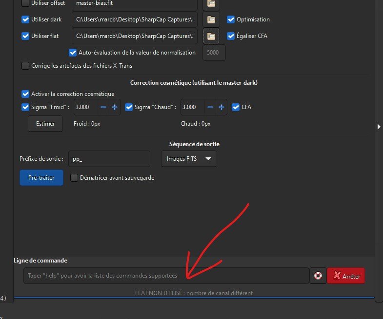

Message par Micmac » 03 avr. 2021, 23:44
oui j'ai jamais fais de flat avant sc.
le voici du coup j'ai empilé sans tien les 50 petites brutes mais dark et flats nada

Salut. J'ai également le même message d'erreur pour le dark et le flat :
FLAT NON UTILISÉ : nombre de canal différent
DARK NON UTILISÉ : nombre de canal différent
Dark et flat sont proviennent de SC. Vous n'auriez pas une idée?

Tuto Siril
Message par Petit Astro » 05 avr. 2021, 19:04
Ici on voit sur le print screen de @Micmac que son chemin mène vers un fichier qui apparement est un dossier de sortie de Sharpcap sur le bureau.
« Desktop/sharpcap captures »
@LoupRouge et @soulearth et @Micmac
Alors pensez en premier lieu, à allez dans l’onglet conversion de Siril et convertissez vos 2 fichiers flat et dark séparément. Une conversion pour le master flat et une pour pour le master dark. Ils seront mis automatiquement dans le dossier de sortie de Siril ensuite il faut aller les chercher avec le chemin approprié.
Dernière modification par Petit Astro le 05 avr. 2021, 19:08, modifié 2 fois.
Messages : 9172
Tuto Siril
Message par soulearth » 05 avr. 2021, 19:07
Bien vu messieurs. Ce sont les fichiers d'origine non converti. Merci beaucoup pour vos conseils.
Tuto Siril
Message par Micmac » 05 avr. 2021, 21:28
Petit Astro a écrit : ↑
05 avr. 2021, 18:59
Hello,
Avez-vous pensé à faire au préalable, une conversion de votre master dark et de votre master flat pas Siril ?
Et ensuite d’être aller chercher ces fichiers convertis et non pas prendre ceux qui sortent directement de Sharpcap ?
A mon avis c’est ça ;)
Ce sont des master flat/dark fait par siril, je pensais qu'a partir du moment ou on indique à siril le chemin ou il va les trouver ca allait le faire, je ferai un essais ce soir en mettant les master dans les sous répertoires du dossier de travail siril. Toute façon rien a perdre j'ai passé la journée a essayer de reprendre des fichier dans astrools, siril ou photoshop j'ai obtenu que des catastrophes donc je vais pour un moment laisser de coté l'idée d'améliorer mes sortie de stack ou mes save as seen.
Tuto Siril
Message par Petit Astro » 05 avr. 2021, 23:52
@Micmac : heu comment as tu fais tes master dark et flat dans Siril ?
Si tu as réalisé un master dark dans Sharpcap, il va te sortir un seul fichier (une image en png ou en fits) et idem et si tu fais un master flat dans Sharpcap.
Pour faire un master avec Siril il te faudrait avoir plusieurs fichiers de dark/flat frames « individuels » que tu empiles pour créer chacun des masters.
Si tu les as fait via Sharpcap tu n’as qu’à récupérer le fichier « dark » qui est déjà un master dans le dossier dark de SC et à le convertir dans Siril.
Pour le Flat il faut aller le chercher dans dans le dossier « capture » à l’intérieur du dossier à la date du jour de la prise (celui où il y a tes stacks de la nuit) et idem tu le convertis avec Siril.
Tu te retrouves avec seulement 2 fichiers convertis et cela peu importe où ils se trouvent dans ton Pc (normalement ils se mettent dans le dossier de travail là où aboutissent tes résultats de Siril) et tu n’as qu’à indiquer leur chemin dans l’onglet pré traitement.

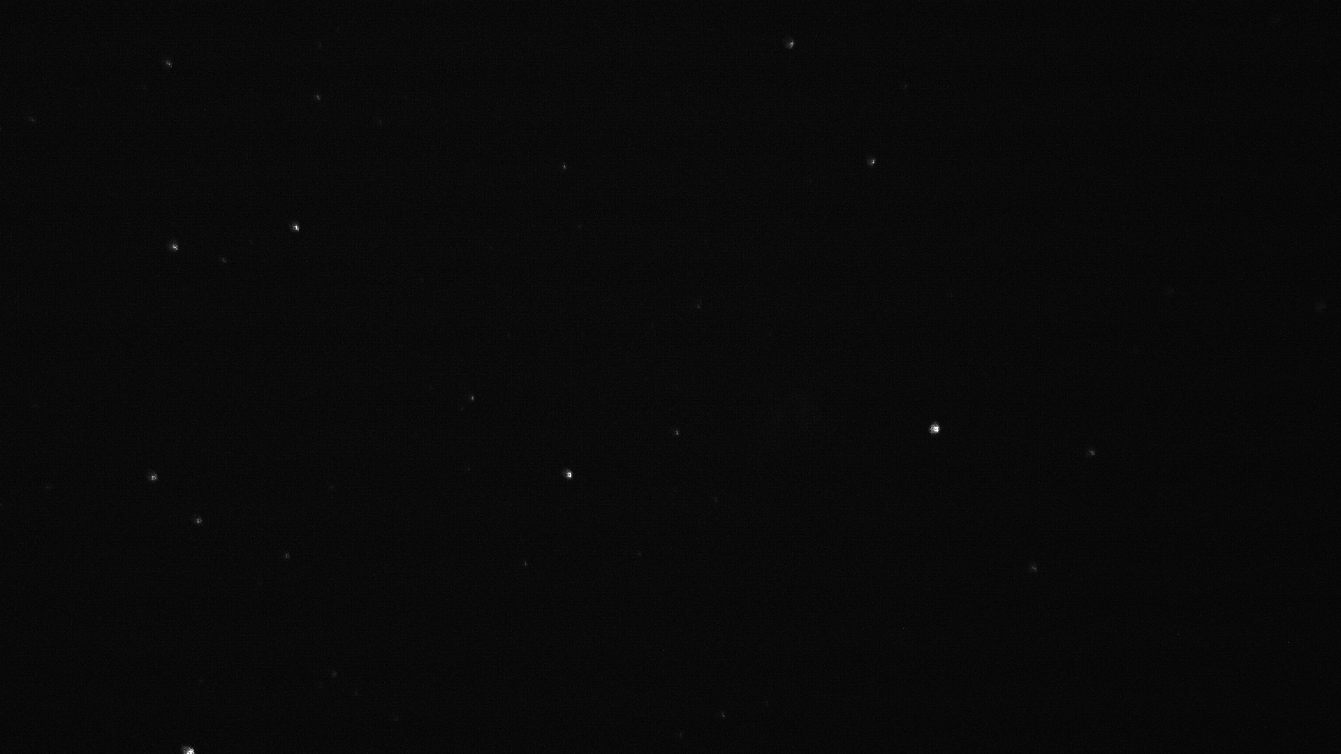

Message par lauping974 » 12 mai 2021, 14:44
j'ai suivi le tuto mais pas de couleur à la fin (et même au début d'ailleurs) :oops:
Tuto Siril
Message par Lavinch31 » 12 mai 2021, 16:06
lauping974 a écrit : ↑
12 mai 2021, 14:44
c'est que tu as bien suivi le tuto ;) . ( @John Mc Burn utilise un capteur mono )
pour avoir de la couleur il faut dématricer tes fits au moment de la conversion
lauping974
Messages : 112
Inscription : 10 janv. 2021, 20:56
Localisation : Réunion
Tuto Siril
Message par lauping974 » 12 mai 2021, 16:23
@Lavinch31 j'ai coché cette case mais ca n'a rien changé :D
J'ai joué aussi avec les paramètres de matrices de bayer mais aucune différence... :doh:
Tuto Siril
Message par Lavinch31 » 12 mai 2021, 16:28
Partage une frame unitaire ici on va trouver d'où ça vient
lauping974
Messages : 112
Tuto Siril
Message par lauping974 » 12 mai 2021, 16:37
c'est un frame brut avant traitement
Messages : 9172
Tuto Siril
Message par soulearth » 12 mai 2021, 16:40
Tu t'es fait johnmacburnisé. Ta caméra s'est transformé en mono. :mrgreen:

Tuto Siril
Message par Lavinch31 » 12 mai 2021, 16:54
tu sauvegardes tes brutes en png ? si oui , il serait preferable de les sauvegarder en .fits car je pense que Siril ne mange que du .raw ou .fits
lauping974
Messages : 112
Tuto Siril
Message par lauping974 » 12 mai 2021, 17:02
12 mai 2021, 16:54
ah et bien ca doit être ca! j'essaierai en fit la prochaine fois merci :P
Tuto Siril
Message par Petit Astro » 12 mai 2021, 17:17
Hello,
Non tu peux très bien partir des fichiers png au départ. Siril fait la conversion vers fit. Le pb ne vient pas de là car Sharpcap sort des fichiers fits, que Siril devra qd me convertir en fit.
Lorsque tu veux pré traiter entièrement ta séquence. Il ne faut pas dématricer dans l’onglet conversion mais il faut le faire dans l’onglet pretraitement. En cochant la case adéquate et en mettant au moins un masterflat et/ou un masterdark les 2 c’est mieux ;) et ça fonctionne parfaitement.
Pour voir un fichier dematricé depuis l’onglet conversion comme proposé par @Lavinch31 il faut fermer et réouvrir Siril (pas glop)
Dernière modification par Petit Astro le 12 mai 2021, 17:23, modifié 1 fois.
