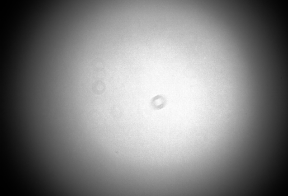

@ouiouiblog le flat est utilisé pour corriger plusieurs choses :
- la présence de poussières sur ta caméra, tes filtres. Ca apparaît comme des "donuts" sombres sur les images
- le vignetage, dû au fait que la plupart de nos télescopes concentrent plus de lumière au centre du capteur que sur les bords. Ca se manifeste par une image qui s'assombrit quand on s'éloigne du centre du capteur
Le flat, qui n'est jamais qu'une "photo" d'un fond blanc uniforme via la caméra, filtre et télescope, va donc donner une image de ces défauts, comme par exemple celle-ci où tu remarques quelques uns des fameux "donuts", ainsi que l'assombrissement progressif sur les bords
Il est ensuite "inversé" par les logiciels de traitement ou de livestacking, et sert alors à corriger ces mêmes défauts qui sont eux aussi présents sur toutes les images astronomiques que tu fais avec ton matériel.
Tu comprends alors que si tu fais ton flat juste avec la caméra, tu n'auras pas les poussières du filtre ni le vignetage du télescope.
