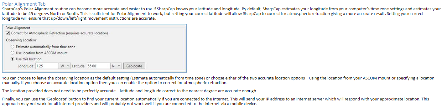

je me pose la question depuis un moment , j'ai jeté un oeil dans le manuel de SharpCap ....
gadjet ou pas ?

Gadget de quoi ? L’alignement polaire en lui-même ou la correction de réfraction atmosphérique ?
Mise en station avec Sharpcap Pro
Message par Lavinch31 » 20 mai 2021, 22:58
20 mai 2021, 22:54
20 mai 2021, 21:44
gadjet ou pas ?
oups ...la correction de réfraction :mrgreen:
Message par clouzot » 20 mai 2021, 23:06
@Lavinch31 pas gadget. Essaie par toi-même avec et sans, pour voir, tu lances PHD2 et tu regardes comment il corrige. J’ai fait le test, c’est pas super important (1 minute d’arc ici) mais ça fait quand même une belle diff à l’arrivée
Message par Lavinch31 » 20 mai 2021, 23:10
ok je testerai la prochaine fois , merci pour la confirmation.
