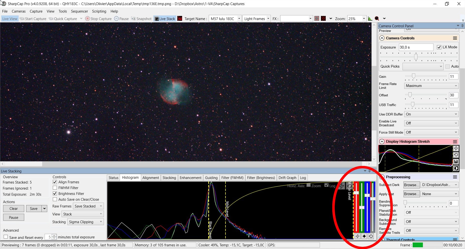

Démo de la méthode Toutoto (ci-dessus) :
Je cible la belle nébuleuse M27, poses de 30s. La première image arrive :
SharpCap Pro (v4.0.9208, 64 bit) - QHY183C - CUsersOlivierAppDataLocalTemptmp136E.tmp.png - DDropboxAstro1-VASharpCap Captures.jpg

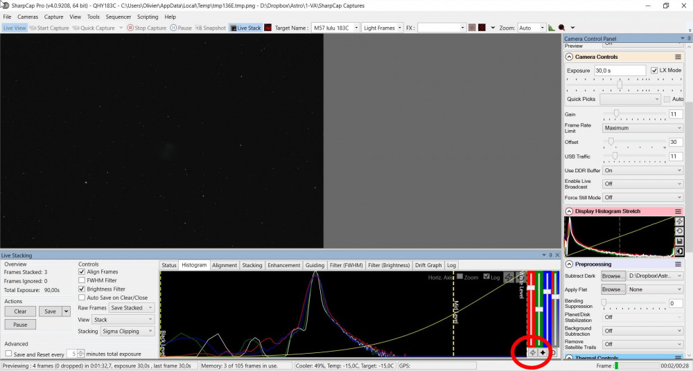

1/ Je clique sur l'éclair en bas à droite pour aligner les couleurs
SharpCap Pro (v4.0.9208, 64 bit) - QHY183C - CUsersOlivierAppDataLocalTemptmp136E.tmp.png - DDropboxAstro1-VASharpCap Captures_2.jpg

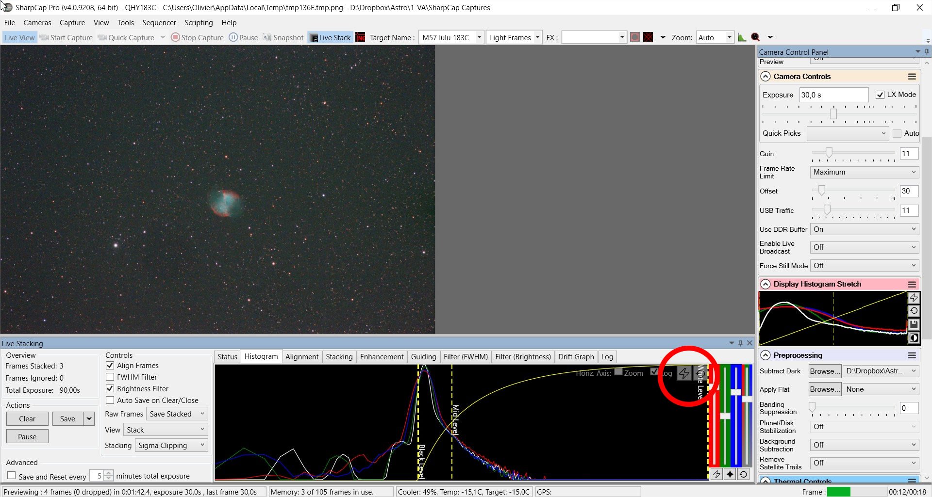

2/ Je clique sur l'éclair en haut à droite pour caler les "levels" (barres jaunes)
SharpCap Pro (v4.0.9208, 64 bit) - QHY183C - CUsersOlivierAppDataLocalTemptmp136E.tmp.png - DDropboxAstro1-VASharpCap Captures_3.jpg
3/ J'avance un peu le Black level du mini histo pour assombrir un peu le fond de ciel (barre à la croisée des lignes, en début de courbe)

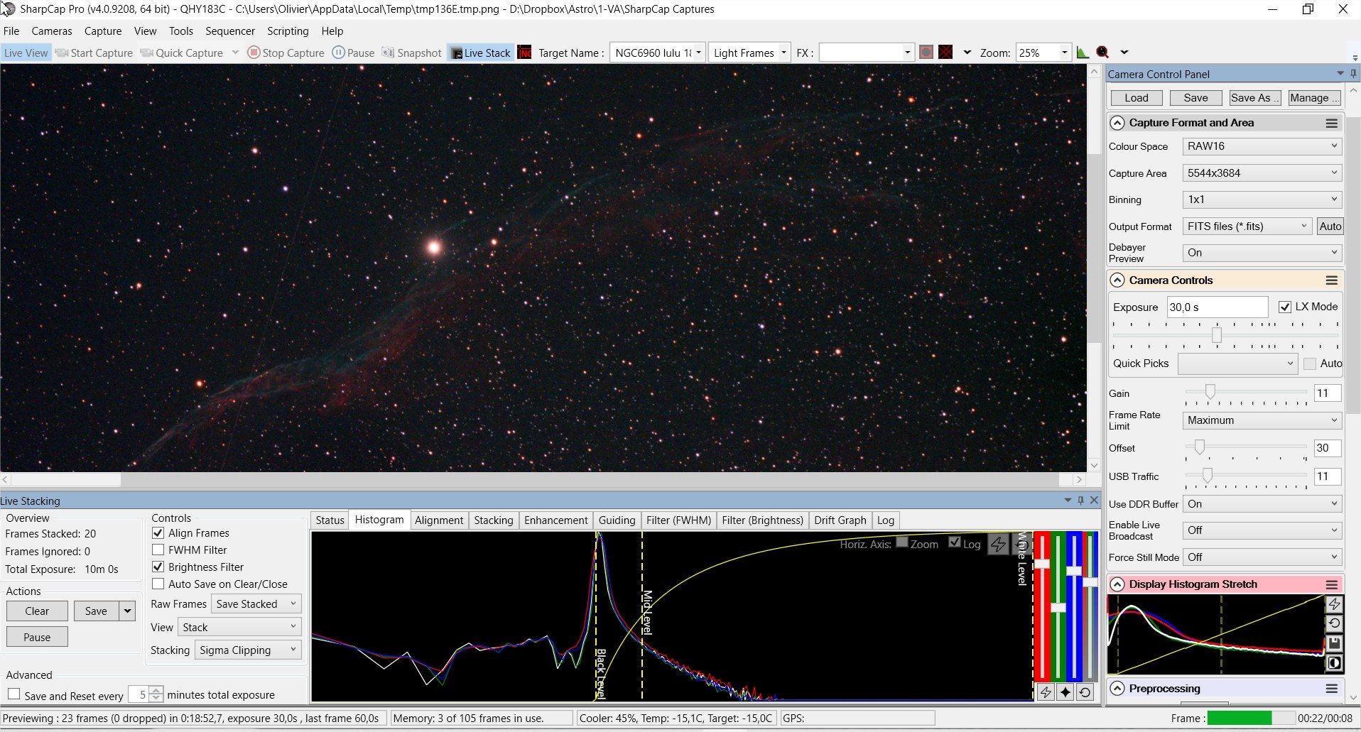

Démo de "Phase 2" (cf. au-dessus)
Exemple avec les Voiles du Cygne (NGC6960).
Après avoir suivi la méthode Toutoto ci-dessus... j'en suis là (10mn de pose) :
