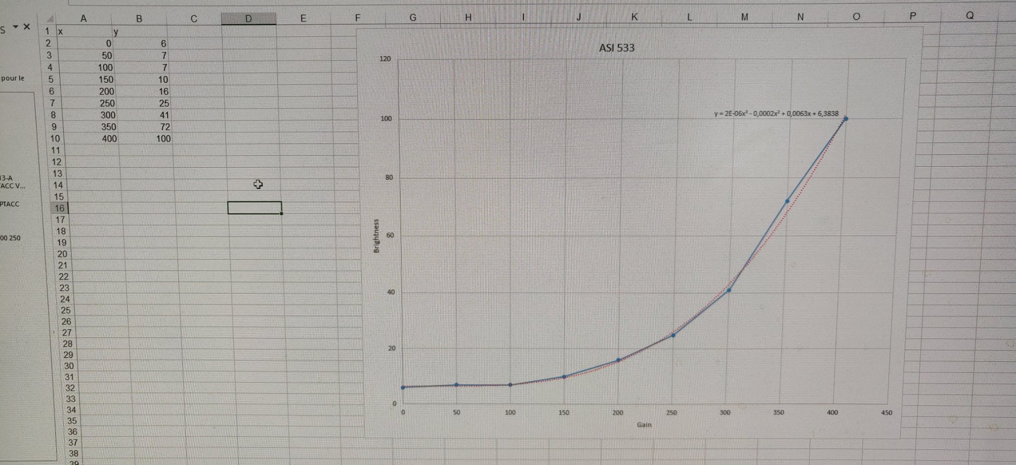

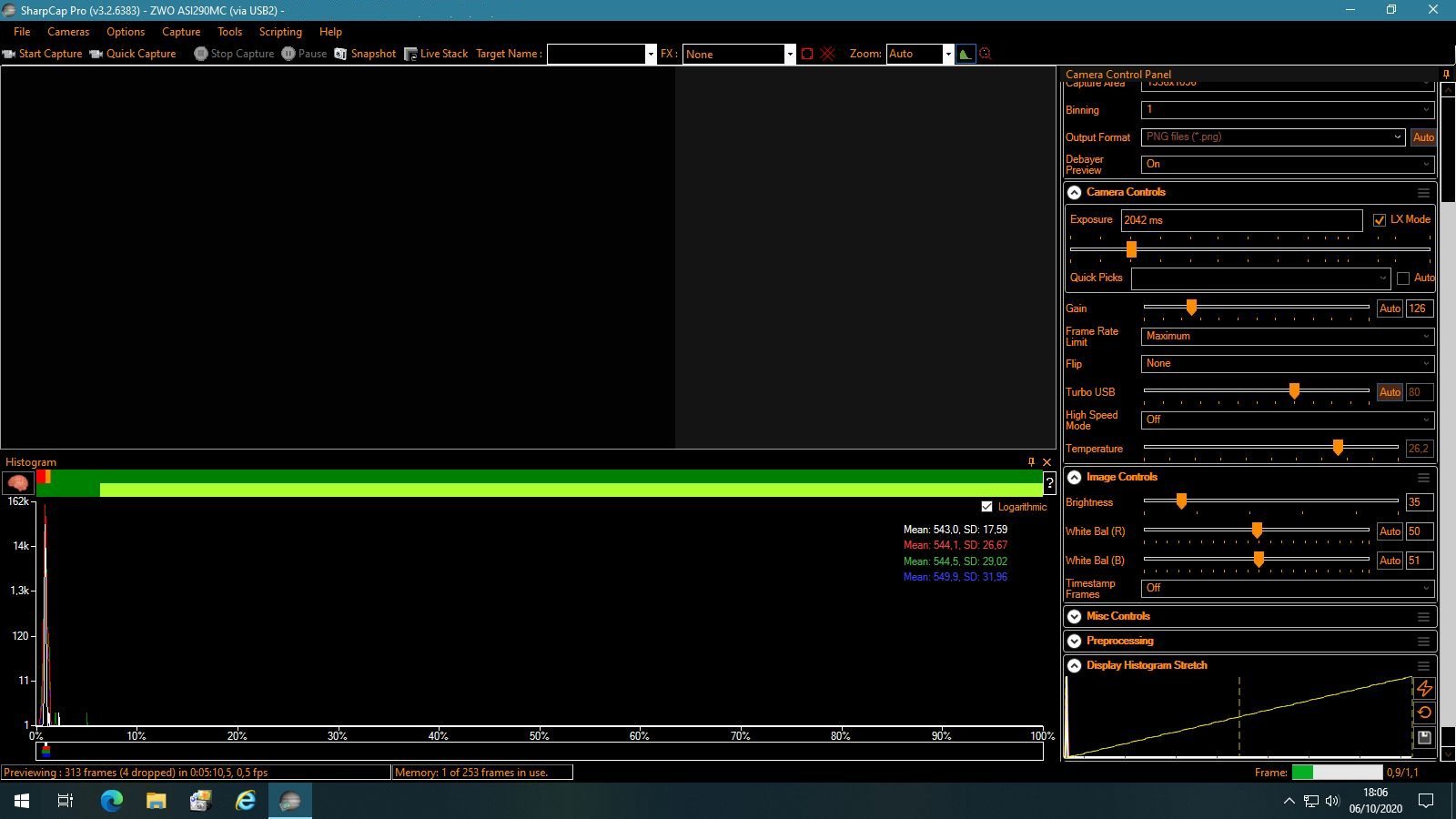

Je viens de faire le test avec la ZWO 290 MC
Pas facile de voir quelque chose aux environs du gain unitaire
Tentative d'interpolation en mesurant pour divers gains; acceptable :D
les mesures se répartissent sensiblement sur une parabole :dance:

Message par clouzot » 06 oct. 2020, 20:16
06 oct. 2020, 18:13
Je me serais presque attendu à un bout d’exponentielle (c’est à la mode ces derniers mois) :ninja:

allez le nouveau relevé est fait , me reste plus qu' a dessiner ma parabole :D
Édit: c'est pas trop mal ca non plus @pejive :lol:

Je lis à gauche à droite pour la 533 un offset/brightness de 70 par défaut ( rabaissé a 50 pour d'autres ) au gain unitaire .
Mes mesures m'ont donné un offset/brightness de 7 au gain unitaire de 100 .... Ma curiosité fait que j'ai envie de tester ce que ça donnerait avec un offset de 50 ( quite à refaire mes darks et bientôt flats) sauf si tu me dis que je n'y verrai que du feu au vu de mes temps d'expo (8s à 15s max )

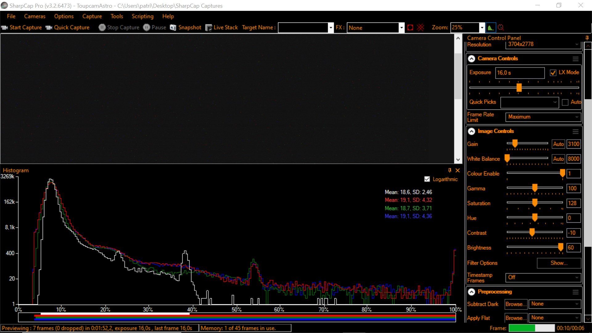

1) Réglage avec les paramètres d'acquisition préféré du moment : Le brightness a fond pour que sa décolle un minimum .

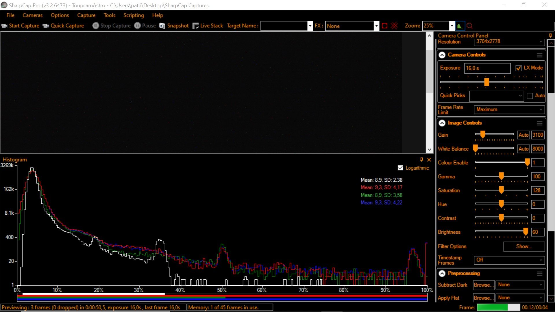

2) Brigthness a fond et réduction du contraste .

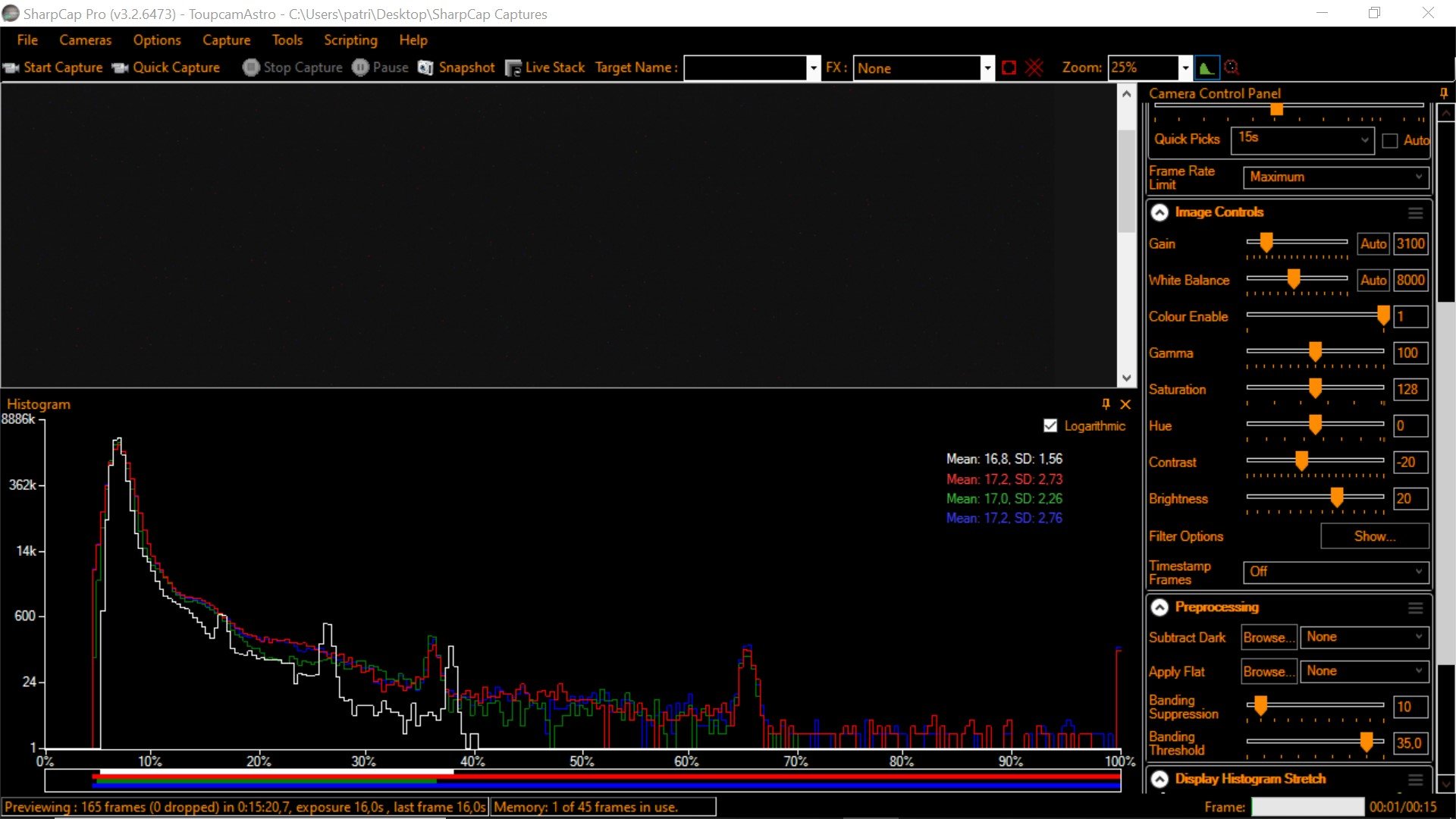

3) Un mix des 2 premiers réductions du contraste -20 et brightness a 20.

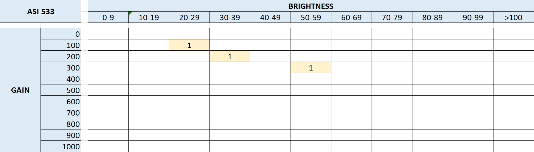

Petite proposition (que je peux initier si ça fait écho...), mais comme ce sujet de Brightness vs Gain dans Sharpcap revient souvent, je me demande si en complément du tuto de référence de @clouzot on ne pourrait pas se rajouter un petit tableau de partage de nos réglages, cam par cam bien sûr car sinon ça n'aurait pas de sens.
Par exemple pour la 294 :
Gain 100 => untel prend une brightness à 10, tel autre à 15...
Gain 200 => ....
etc.
Un tableau par modèle de cam
Pour chaque tableau, deux entrées : fourchette gain vs fourchette brightness et nombre d'occurrences aux intersections
apo
Messages : 740
Localisation : 94
[Tuto] Trouver l'offset/brightness de sa caméra en quelques clics
Message par apo » 19 janv. 2021, 13:10
Ce qui pourrait ressembler à ça...
Ici les données d'une seule personne pour une seule cam, mais décliné sur la communauté ça peut peut-être avoir une utilité...

Peux-tu baisser largement ton temps d’expo ? 16s c’est inutile, travaille plutôt avec 2s. Je me demande s’il n’y a pas des fuites de lumière qui pourraient expliquer ce curieux histogramme, par ailleurs...

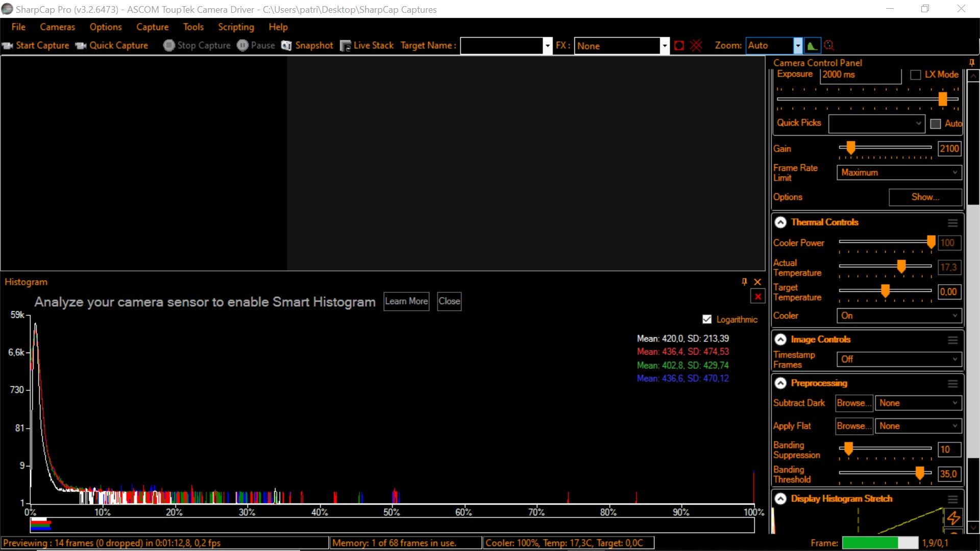

Message par f6uhbgf » 19 janv. 2021, 14:26
Elle me fait craquer cette risingcam.

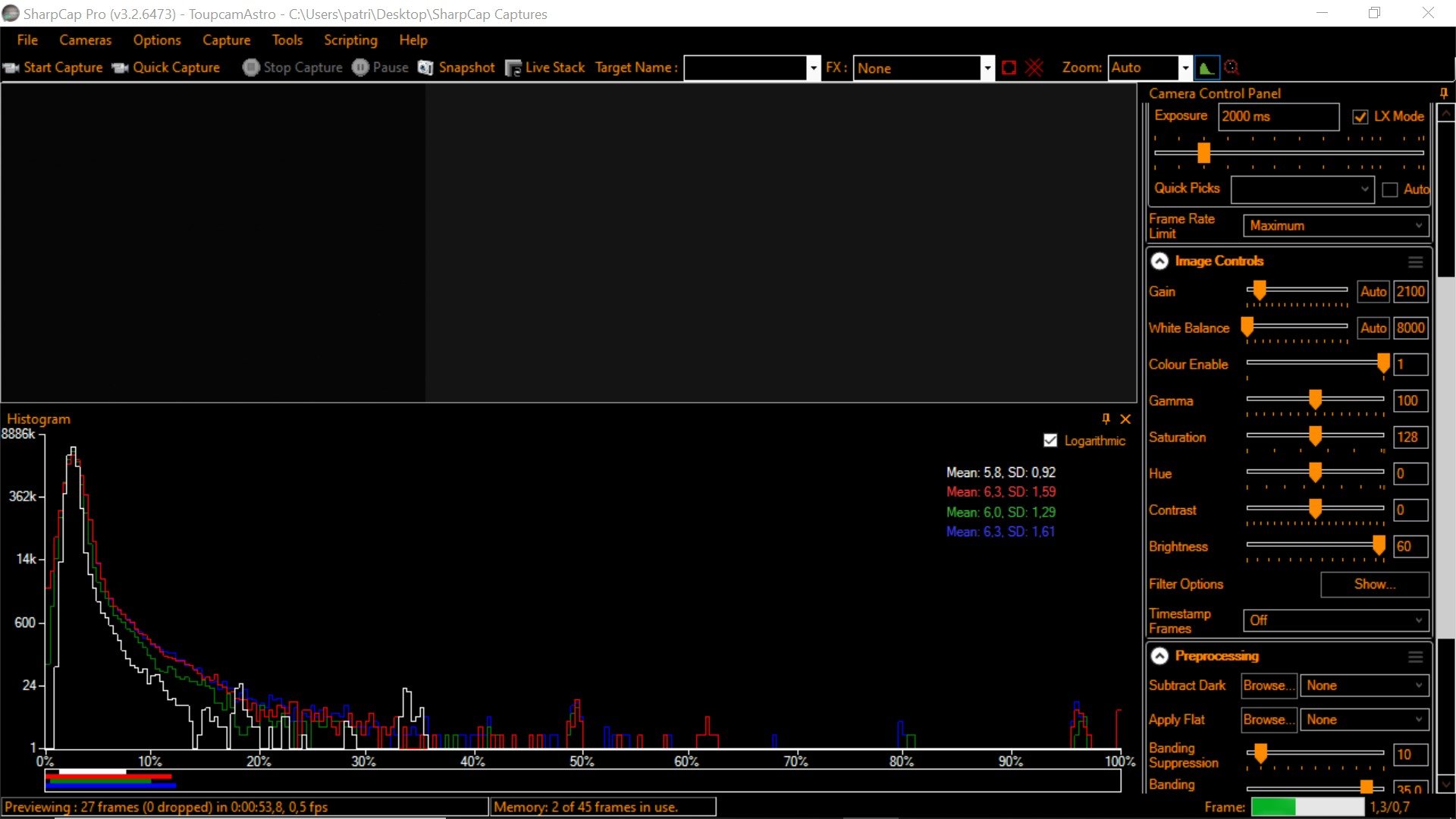

Donc je suis passé a 2s et gains encore moins élevés , bien cache sur capteur et pour plus de noir j'ai mis la caméra dans un sac.
J'ai testé avec ascom drivers , là l'histo est plus conforme ,mais pas réglage brigthness diponible .
En même temps sa confirme mes analyses de capteur incohérentes.
La version Toupcam driver.
Et voici avec le driver Ascom mais impossibilité de réglé quoi que ce soit ( a moins que se soit le "niveau de noir" au démarrage de la caméra )

Message par clouzot » 19 janv. 2021, 14:44
f6uhbgf a écrit : ↑
Dans Options / Show... il n'y a rien ? (je sais pas hein, je ne connais pas ces caméras et les pilotes).
Si tu as vu un réglage de niveau de noir à un moment, oui, c'est ça. Black Level = Offset = Brightness dans ce cas.

Message par f6uhbgf » 19 janv. 2021, 15:14
Merci @clouzot , tant pis , moi qui espérait travailler en natif je vais devoir me contenter du mode Ascom.
