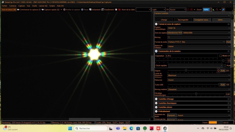

Ce filtre marche plutôt bien pour le prix. D’ailleurs j'aime de plus en plus la marque Svbony. Les produits semblent franchement sortir des mêmes usines que les autres marques chinoises. Quand au refrain sur les contrôles qualité en deçà, c'est un pratique qu'on trouve ailleurs mais dans notre cas, tout est fait pour que la différence reste bien obscur.
A Mâcon, il y a un usine Joker ( jus de fruit ), qui fait aussi du multi-marque. Ben Joker ne se prive pas de marquer "100% pur jus" pour justifier son classement haut de gammes et tarif supérieur. En astro, nada.
Sinon ta collim me semble pas trop mal mais je suis sur que les spécialiste saurait l'améliorer encore un peu plus.

Bin oui , merci @soulearth le filtre IR pass a vraiment amélioré la situation immédiatement. J'avais essayé un filtre rouge basique mais il avait moins d'effet.
Pour moi cette étape, c'est juste de vérifier que ma collim n'est pas trop naze, je ne cherche pas la perfection
Autre bienfait de ces essais, plusieurs fois j'ai vu que le pare-buée transformait un arc de cercle extérieur en segment de droite... j'ai fini par raccourcir ledit pare-buée.

Je confirme, le mien fait pareil quand il est un peu plié. Et vu le volume du bidule, c'est assez souvent

A première vue, je pense pareil.
Maintenant il faudrait continuer en se rapprochant du focus, tant que le donut reste bien visible avec son alternance de bandes.
Remarque : il se peut que ces bandes soient plus visibles « de l’autre côté » du focus optimal. Ou pas.
Ça dépend vraiment des tubes et de la qualité des miroirs, ça fait d’ailleurs partie du startest façon Suiter de regarder de part et d’autre du focus

Merci @clouzot pour ton avis d'expert
OK je vais me rapprocher du focus pour voir ce qui se passe et regarder "de l'autre côté" comment ça se présente

En défocalisant de l'autre côté du focus par rapport à hier 5 ms, gain +22dB, Frame Stack 10, filtre Ir pass
Si je me rapproche plus du focus les anneaux ne sont plus bien visibles
Avec les mêmes réglages mais juste en défocalisant dans l'autre sens (anti-horaire), comme hier, je défocalise au pif pour obtenir des anneaux visibles et sans trop m'éloigner du focus,
C'est dingue comme la turbulence est forte...et comme les réglages OK hier ne donnent rien ce soir...comme si Vega était beaucoup plus lumineuse
Je vois qu'il y a une partie exterieure taillée à coup de serpe que l'on retrouve sur les deux images (mais symétriques). Je ne sais pas si c'est encore le pare buée qui a frappé
