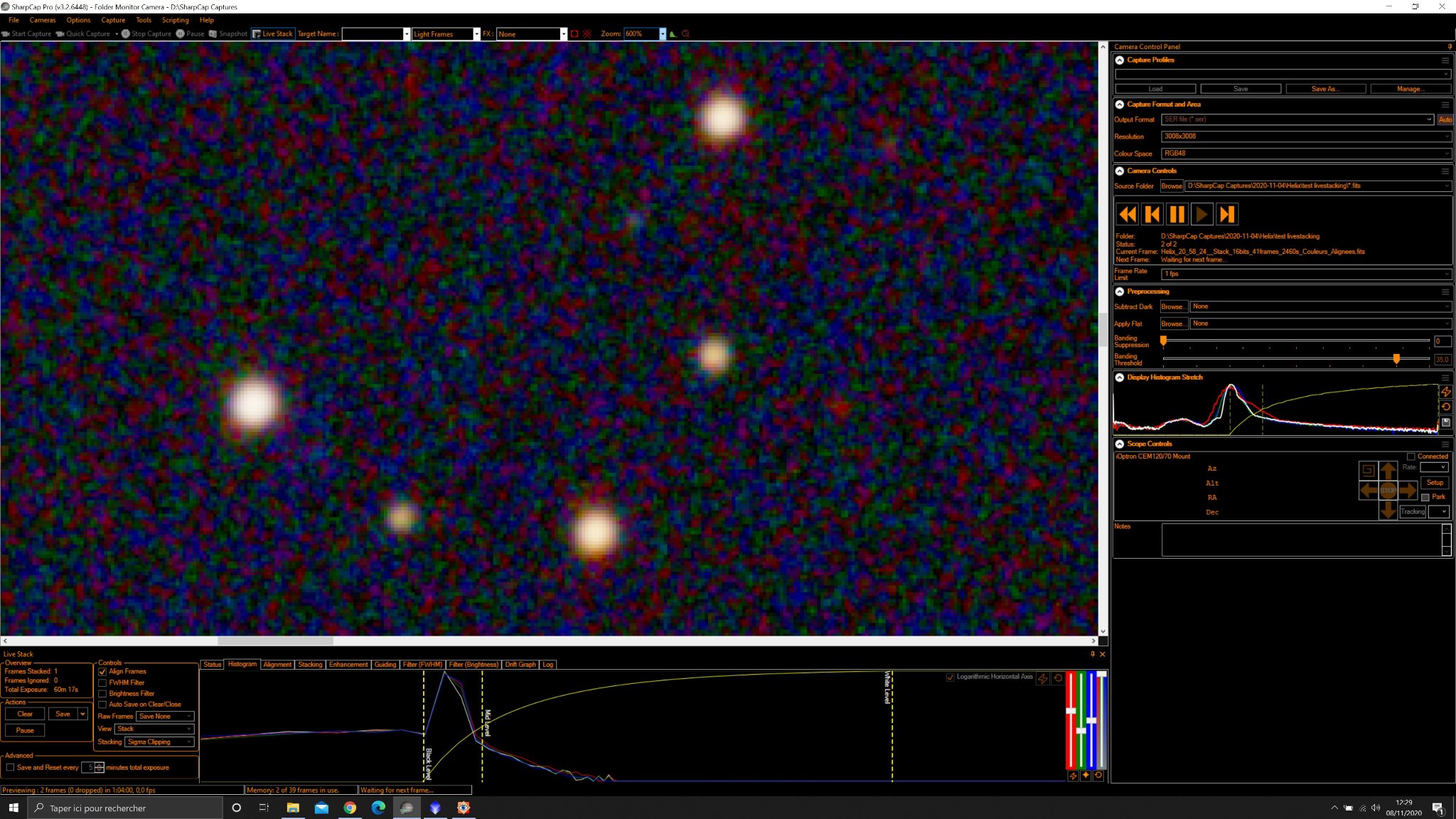

Exemple réel: j'ai repris le stack .fits SharpCap de ma dernière capture de Helix (46x1mn), elle est basse sur l'horizon, je l'ouvre dans SC et je monte l'histo normalement, ça donne : Maintenant, je pousse la saturation à fond : Et je fais un zomm 600% sur quelques étoile au centre à gauche:

La suite de mon exemple, je reprends ce .fits "aligné" et je l'ouvre dans SharCap avec exactement les mêmes réglages de montée d'histo; je ne les ai pas changés : Je pousse la saturation à fond : Et je refais un zoom sur la même série d'étoiles:
