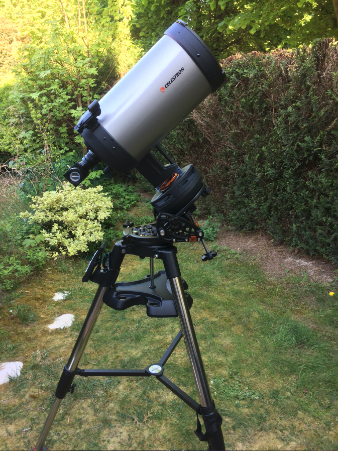

Pour illustrer mon propos, j’ai utilisé la monture Celestron Évolution mais il suffît d’adapter le principe à votre monture.

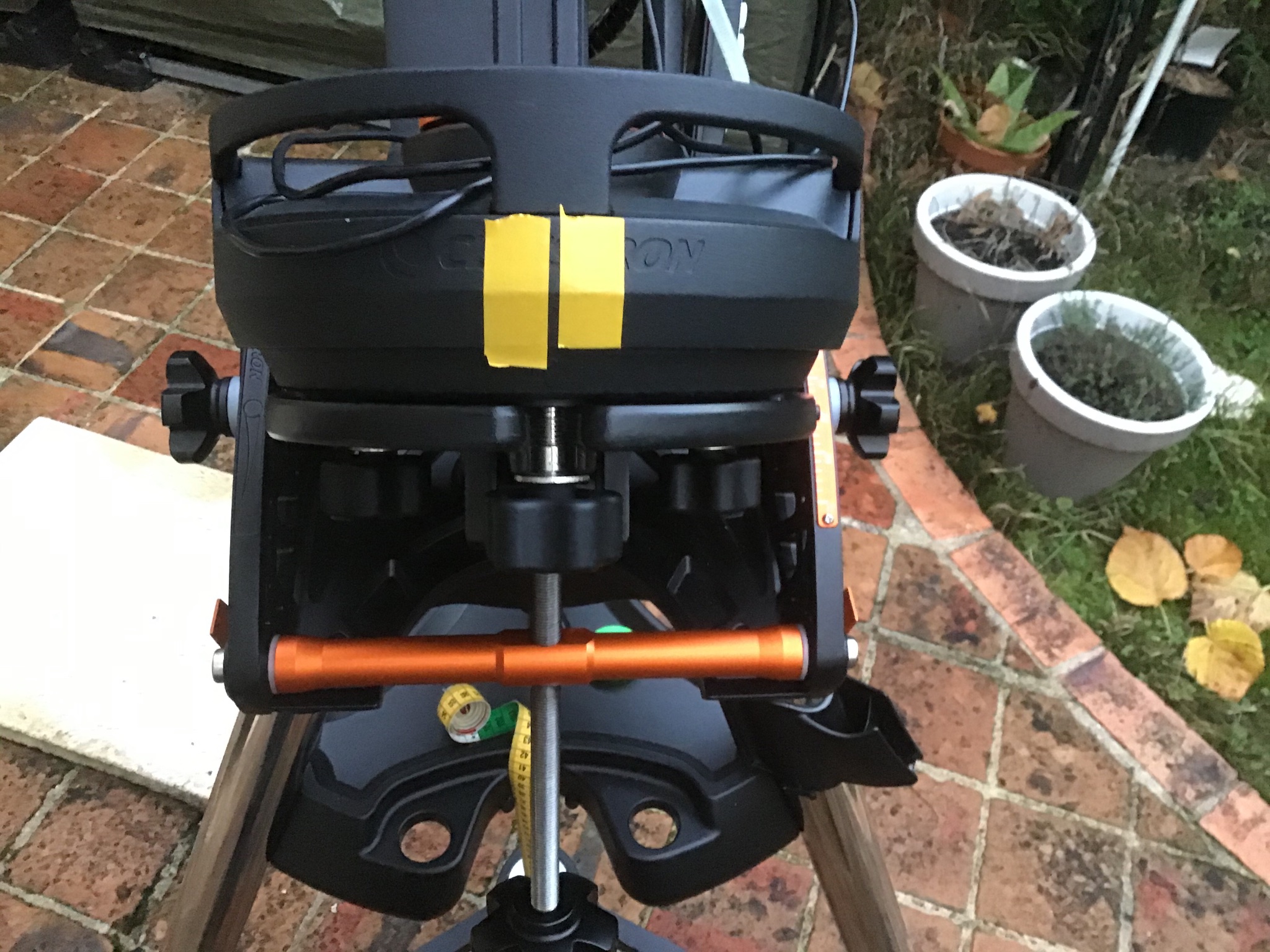

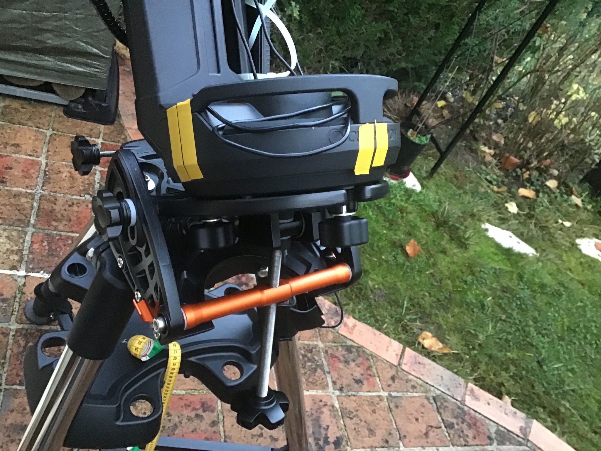

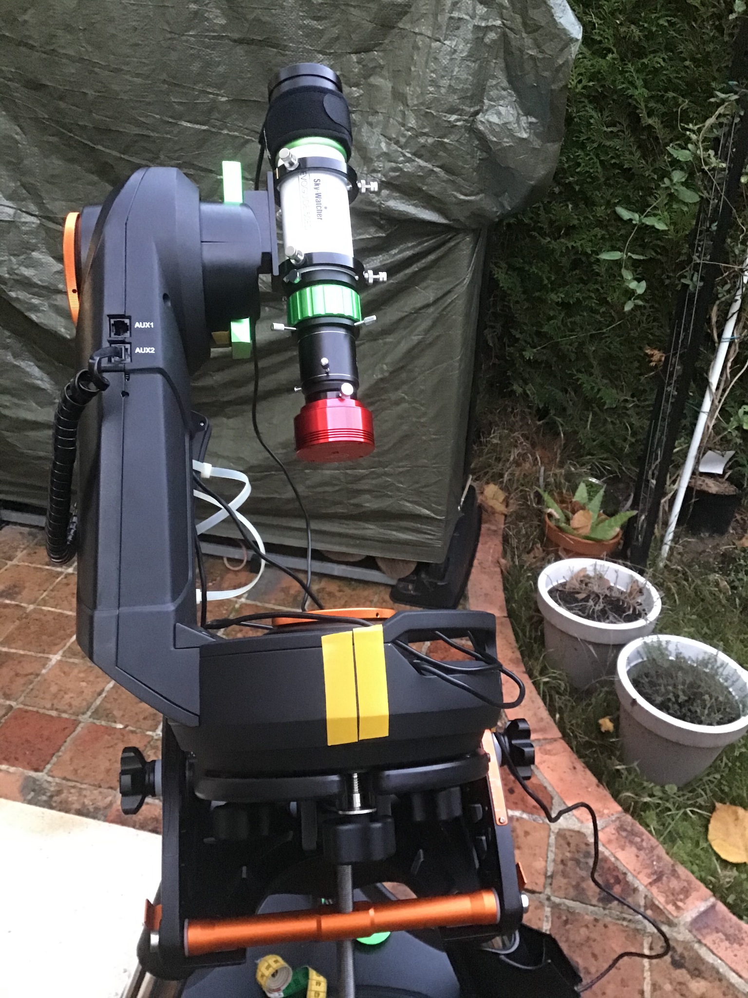

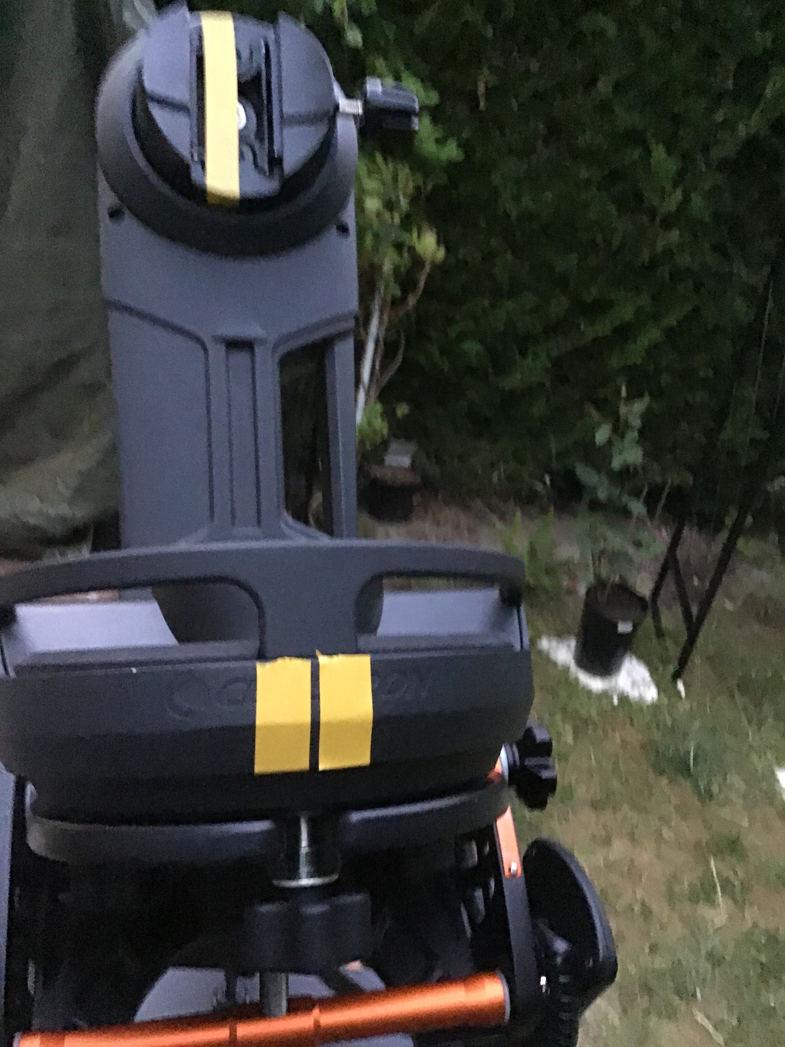

Premièrement placer deux repères autour de votre monture, l’un à 90° par rapport à la position home en azimut et l’autre à 180°.
Le fait de mettre 2 bouts parallèles permettra de mieux centrer votre curseur repère présent sur la partie fixe de la base de votre monture.
J’ai choisi d’utiliser du ruban adhésif de type Chatterton jaune assez visible en pleine nuit (habituellement utilisé en électricité mais à vous de voir).
Pour cela mesurez la circonférence au mètre ruban et de diviser par 4 pour le repère à 90° et divisée par 2 pour le repère à 180°.
Ensuite placer un repère au niveau de la connexion mobile avec la queue d’arrondie afin de l’aligner avec le bras de la monture lorsque le scope pointera vers la polaire. Faites dépasser le chatterton afin de le rendre visible avec le repère fixe présent sur la partie haute du bras de monture.

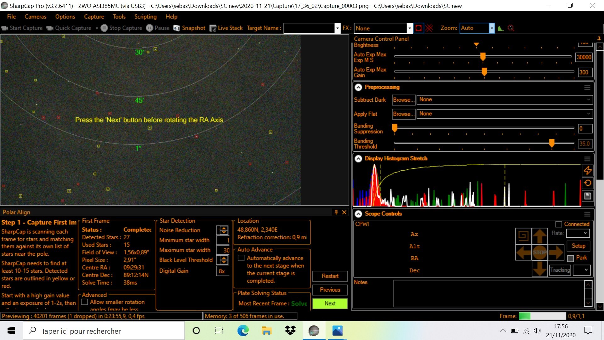

Lancer la procédure sous Sharpcap avec 2s de pose par exemple

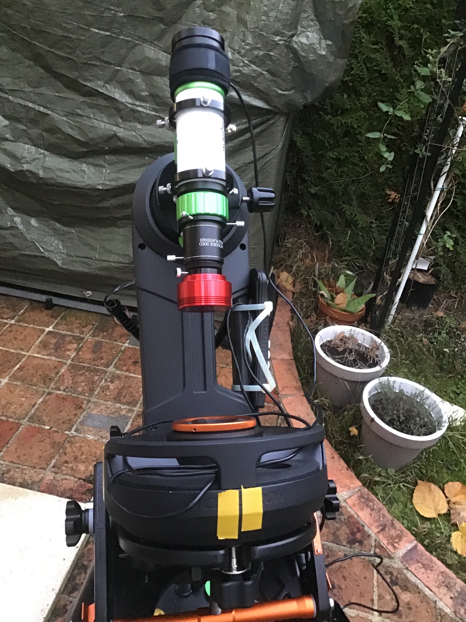

Et mettez-vous en Position 1 (soit à 180° de la position "home" en Azimuth et Scope qui pointe vers la polaire.
Position 1

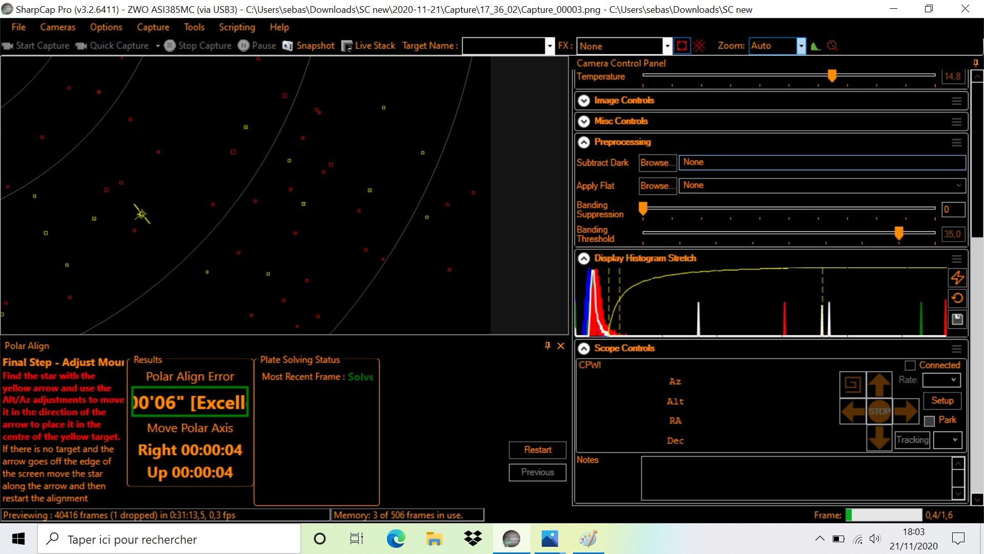

Une fois solved, cliquez sur Next puis passez en position 2

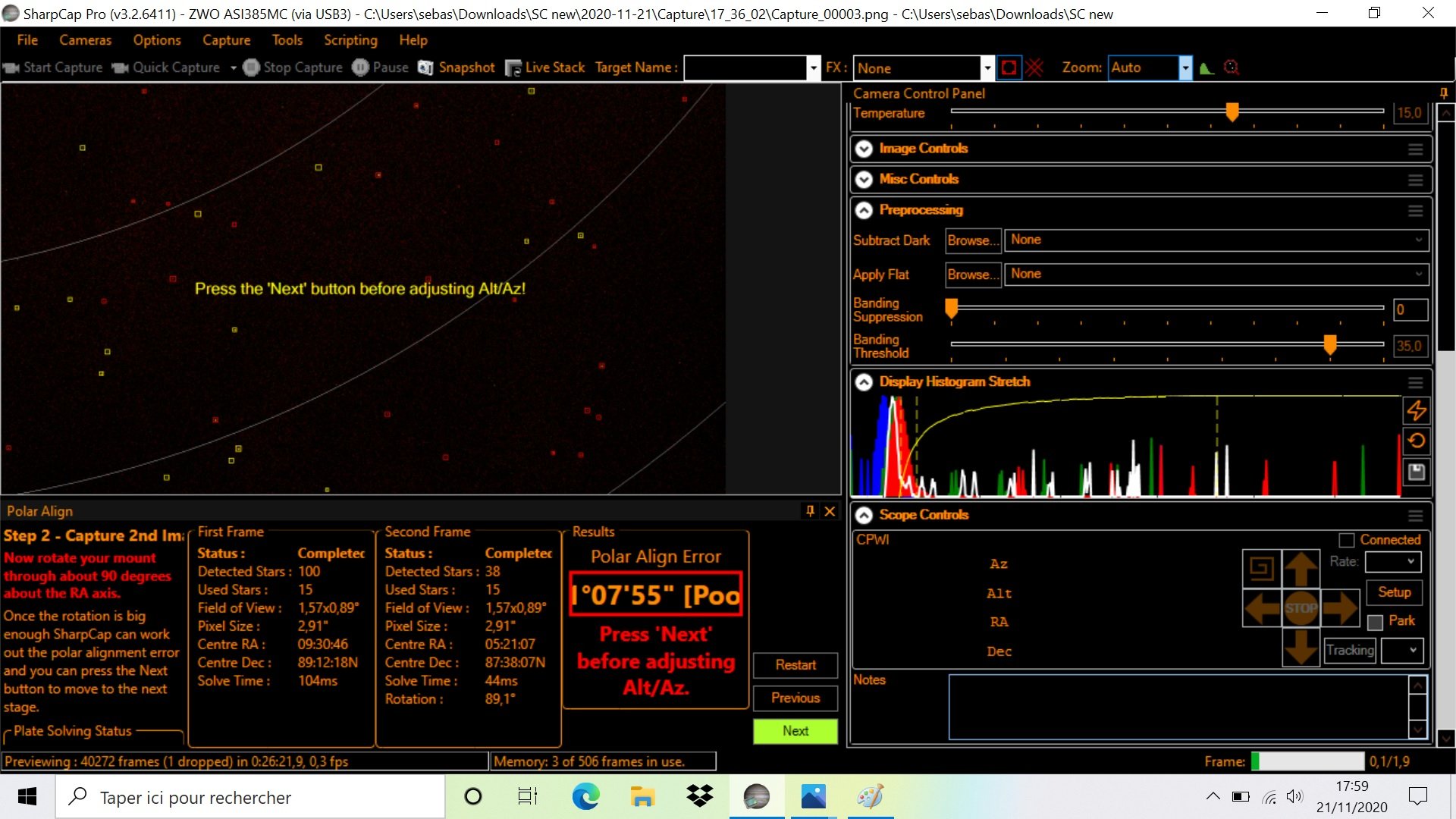

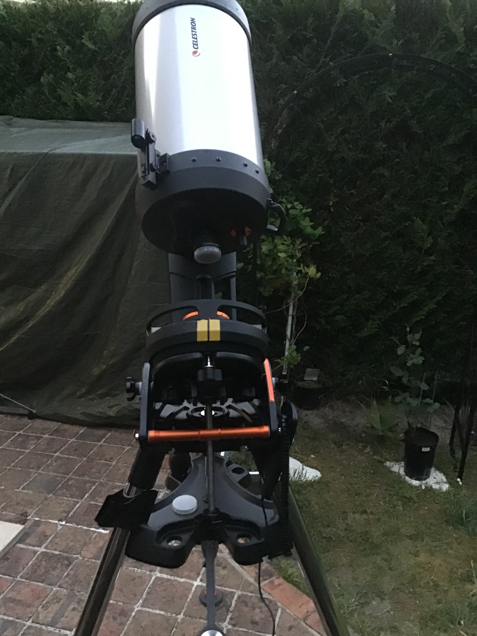

Position 2 (avec une lunette Evoguide 50)
Position 2 (exemple avec un C9 mais pour ma part impossible de faire le Polar Align avec une IMX385)

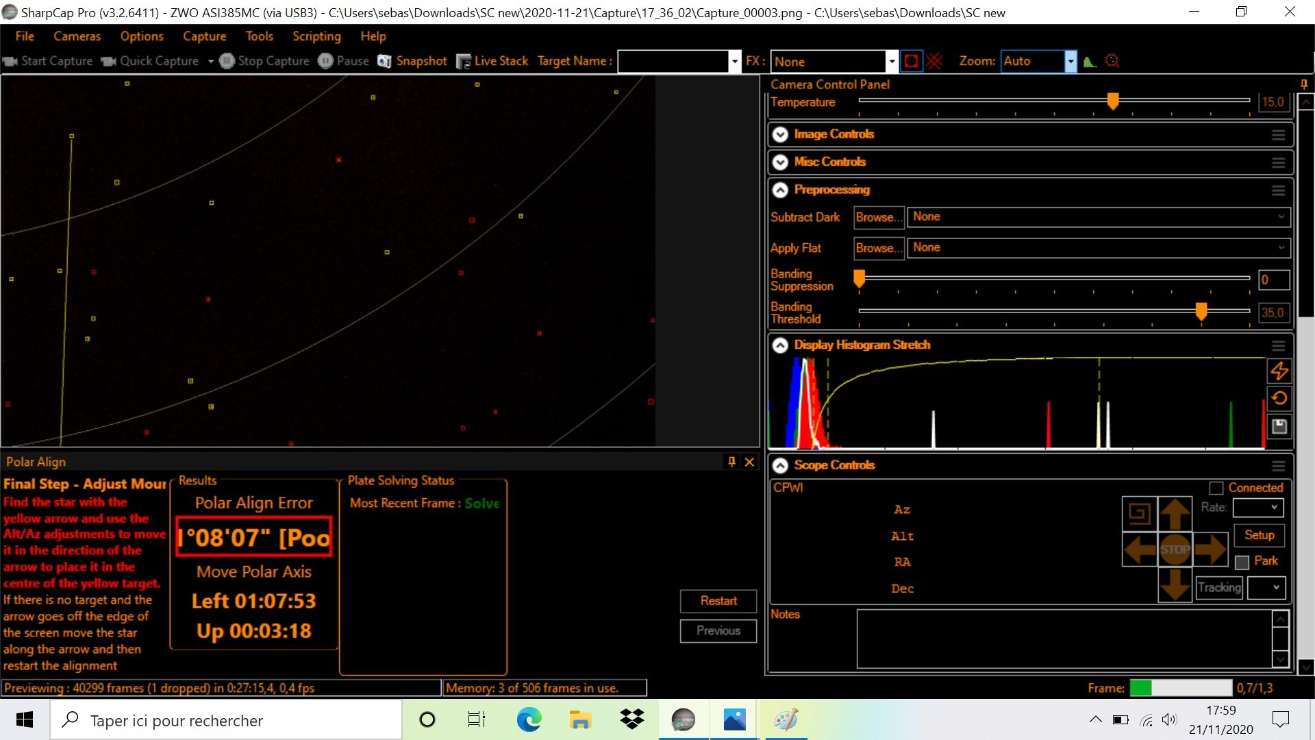

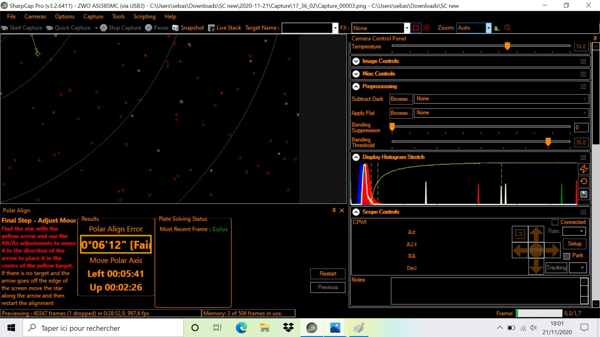

Il vous suffit ensuite de jouer sur les molettes de réglages en Azimut ou en Altitude du wedge pour réduire l'erreur progressivement et atteindre excellent :P
Left/Right :arrow: Réglage de l'Azimut
Up/Down :arrow: Réglage de l'Altitude

Bien ! La position "2" avec un C9 pendu en porte-à-faux au-dessus du vide me stressait à chaque fois, surtout qu'il faut déséquilibrer complètement le scope pour que la caméra ne touche pas la base.
[Tuto] Mise en station monture alt-az sur Wedge avec la fonction Polar Align de Sharpcap
Message par Petit Astro » 22 nov. 2020, 20:46
Les premières fois c’est impressionnant en effet.
Pour ma part, au début avec la monture éteinte juste avec les moteurs déverrouillés, j’ai fait des tests pour voir avec l’équilibrage et le porte à faux mais au final, ça tient et ça à l’air bien prévu pour (en tout cas sous nos latitudes).
