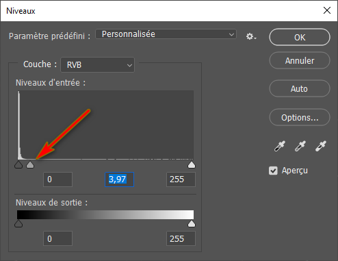

Merci @Steph . Malheureusement je part de trop loin pour vraiment en apprécier le contenu mais je m'intéresse. Juste pour essayer de piger, ça consiste à quoi de déterminer le point blanc, gris, noir ? C'est pour définir le dégradé type du fond du ciel?

Message par Steph » 02 avr. 2021, 18:25
02 avr. 2021, 17:35
C'est le réglage qui étend la gamme des valeurs tonales de l’image. Ca sert à corriger l'équilibre des tons d'une image en définissant le point le plus clair et le plus foncé, il est possible de le faire sur l'image entière, ou indépendamment sur chaque couche composant cette image . Cette commande agit sur la dynamique / contraste de l'image, comment tu passes du noir au blanc. Le réglage du point gris peut se faire sans trop affecter les tons foncés et les tons clair.
En gros c'est l'opération la plus importante, celle qui aura le plus d'importance sur le traitement de ton image.

Message par soulearth » 02 avr. 2021, 18:48
Ok je comprends l'idée. Et donc en parfait débutant si je fait ça sur une image entière, je me trouve le coin le plus blanc comme une étoile et le coin le plus noir comme le fond du ciel?

Message par Steph » 02 avr. 2021, 22:35
02 avr. 2021, 18:48
C'est très simple, il suffit de consulter l'histogramme (une "carte" des pixels composant ton image) et d'observer ce qui se passe à l'écran
Le point gris doit se trouver à la base droite de l'histogramme
Le point noir à la base gauche, avec un retrait de 7 à 10 point pour éviter d'écrêter les tons foncés. Le noir du fdc ne doivent pas être noir, c'est un gris 75 - 80%.
Pour le point blanc, en fonction de l'image on peut le laisser à 255, perso j'aime bien le resserrer un poil (attention...pas trop :ninja: )
Sur le principe c'est vraiment basique, c'est la vista qui fera la différence , d'où l'intérêt d'un écran calibré et d'une dalle matte.
