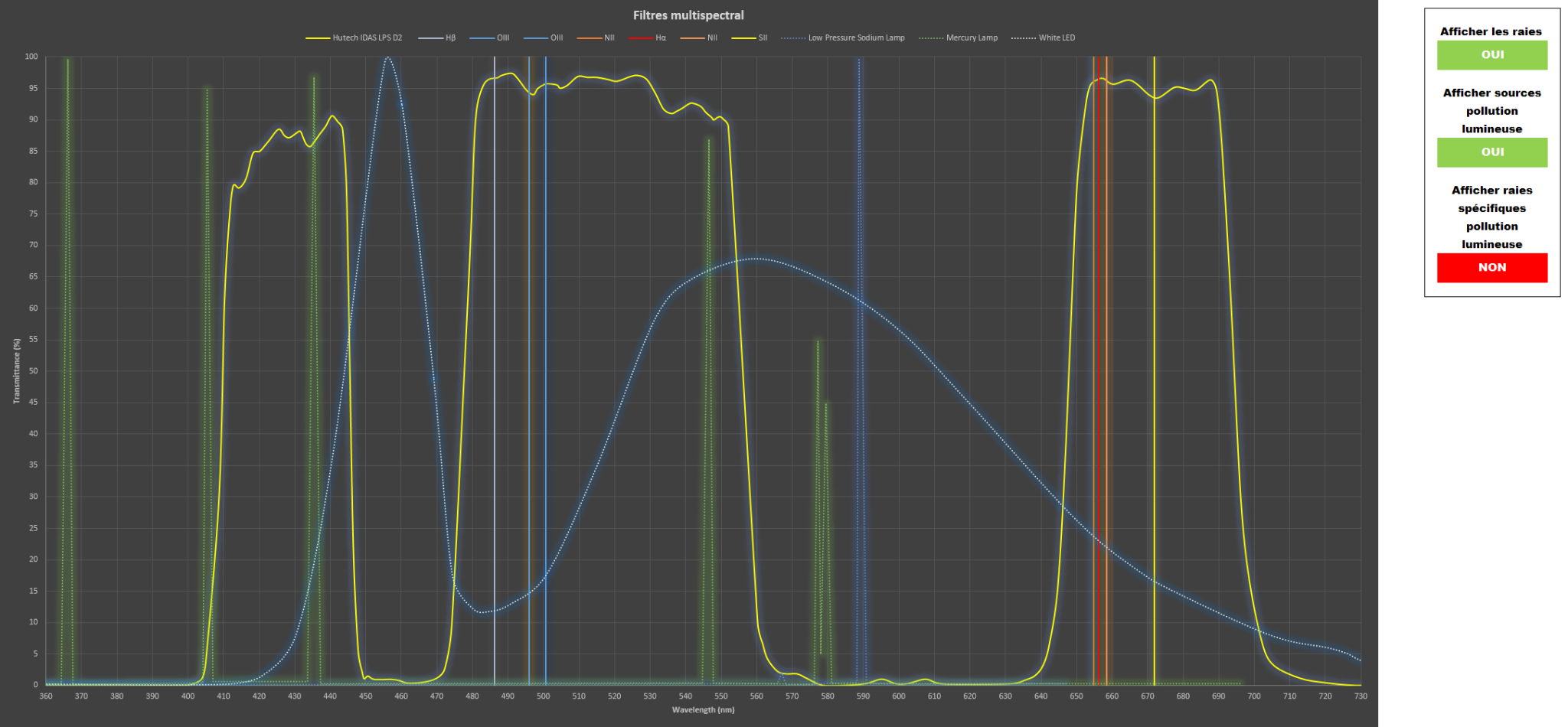

Pour les amateurs de couleurs fluos (...mais pour les autres aussi), un petit recap des filtres narrow du moment et leurs specs dans un excel en ligne interactif (...enfin pas autant que j'aurais aimé :mrgreen: )
https://astronomy-outcast.com/

super ça, et je trouve bien le mien dans le tableau, STC Dual
et il est sélectif sur Oiii et Ha et Nii mais un peu décalé, pas de S et pas de Hb
mais alors si l'objectif c'est "juste" de donner de la pêche aux objets tout en étant polyvalent, nébuleuses et galaxies... lorsque l'on n'a pas trop de pollution lumineuse à éliminer.... à part la lune quand elle est là...
ce serait lequel....
je ne sais pas si ma définition est réaliste, et peut correspondre à un filtre en particulier, mais sait on jamais ?

Tu peux utiliser le STC pour les neb en HOO, ou pour une couche Ha sur certaines galaxies le permettant...
Coté PL, il coupe assez bien le LED, le sodium basse pression et le mercure...comme tous les narrow en fait :mrgreen:

...ben du coup je ferai un autre article pour les filtres multispectral et atténuation de la PL :ninja:
Un exemple avec mon bon vieux compagnon de (presque) toutes les sessions
et un LPSd3 (ex ngs1)
