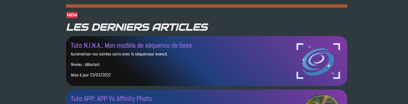

Message par Steph » 24 mars 2022, 17:03
Pour tous les gros dormeurs qui comme moi qui vont se coucher avec les poules...et pour tous ceux que cela intéresse.
https://astronomy-outcast.com/

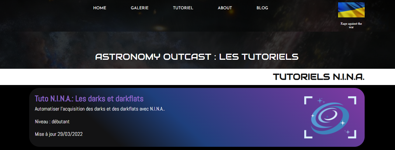

Message par Steph » 29 mars 2022, 19:38
L'intersaison arrive...le mauvais temps aussi :mrgreen: , aucune excuse donc ( y compris pour @mickyman23 )pour ne pas refaire sa bibliothèque de dark et de darkflat
https://astronomy-outcast.com/les-tutos ... ion-darks/
