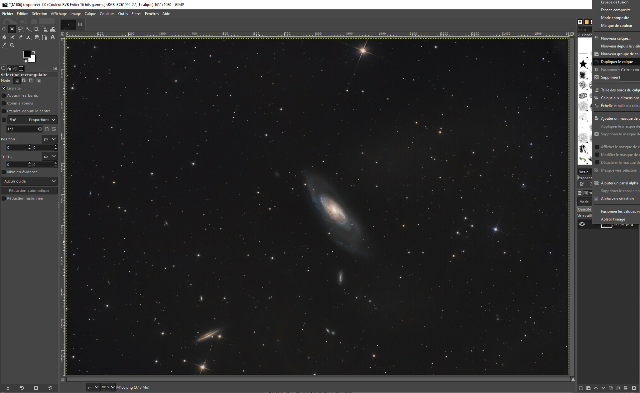

- et d'une image. Pour l'exemple j'ai choisi celle-là :
Oui elle est déjà traitée mais c'et plus joli pour illustrer non ? :mrgreen:

Lorsqu'il a terminé, on retourne sur Gimp. Dans la partie Calque (en bas à droite par défaut) Faites un clic droit sur le calque de départ et choisissez dupliquer
Resélectionnez le premier calque et faite glisser l'image starless. Un nouveau Calque est venu s'intercaler entre celui d'origine et sa copie
