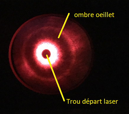

AU LASER CHEAP TRAFIQUE OU LASER BARLOTE.
on cherche à avoir l'ombre de l'oeillet du primaire centré autour du point de départ de laser. C'est-à-dire exactement le même principe que précédemment.
ombre oeillet.png (242.24 Kio) Consulté 15039 fois
Pour ce faire il faut que le faisceau laser soit suffisamment étalé pour inonder de lumière tout l'oeillet du primaire. Ci-dessous un exemple avec un oeillet triangulaire au centre du primaire. Pour ça deux méthodes: utiliser un mauvais laser cheap avec un faisceau bien élaté. Ou monter le laser dans une barlow. Du coup la méthode devient indépendante de la précision de l'alignement du laser dans l'oeillet. Ca annule donc d'une part les erreurs liées à la première étape de l'usage standard du laser. D'autre part, on comprend ici pourquoi on n'a plus besoin d'un laser de grande précision.
oeillet et laser.JPG (27.13 Kio) Consulté 15039 fois

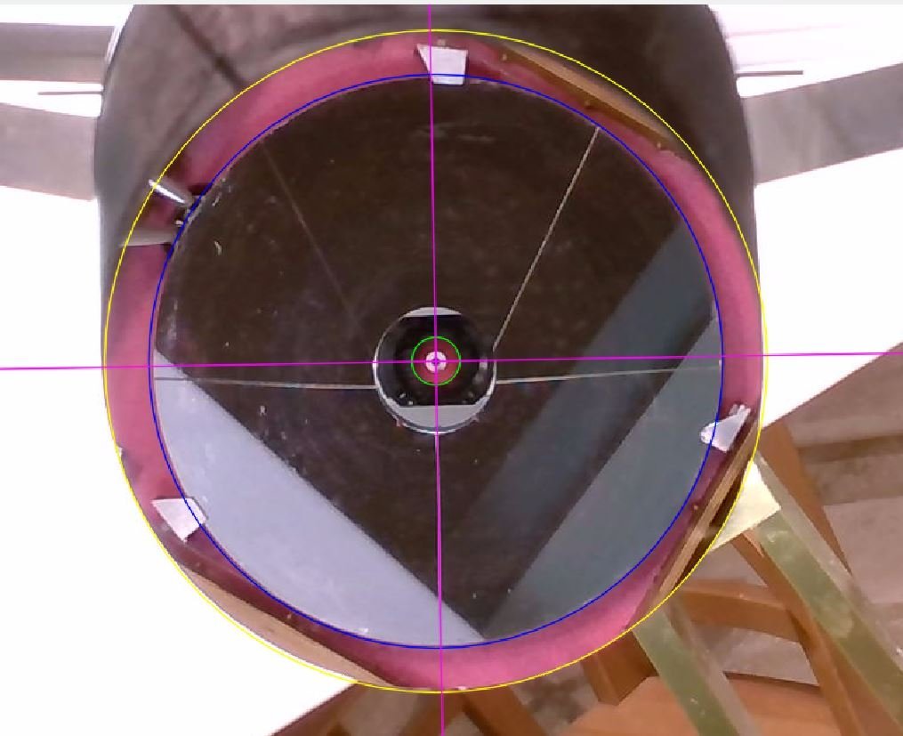

A l'OCAL.
C'est la même chose avec un concenter sauf qu'il m'est plus simple de partager des photos de ce qu'on voit avec l'OCAL. Et puis j'ai pas de concenter sous la main.
C'est la même chose avec un oeilleton, sauf qu'on a pas la référence des cercles concentriques. On a la seule référence du bord intérieur du PO et c'est juste moins précis.
On veut avoir ça:
- le tour du secondaire centré dans le rond jaune. Ca se fait en jouant sur la position latérale (droite/gauche) du secondaire en ajustant les branches de l'araignée. Et aussi en ajustant la hauteur du secondaire grâce aux trois vis de réglage du support secondaire et à sa vis centrale quand elle existe (parfois remplacée par un ressort).
- le tour du secondaire qui forme un cercle parallèle au rond jaune. Si le tour du secondaire est ovale au lieu de circulaire, il faut faire pivoter le secondaire autour de son axe avec la main. Auparavant, desserrer un peu les vis de collimation ou la vis centrale pour laisser la possibilité au secondaire de tourner.
- le miroir primaire vu entièrement et centré dans le secondaire (rond bleu). Si ça n'est pas le cas, il faut ajuster deux des trois vis de réglage de l'assiette du secondaire pour trouver la bonne inclinaison du secondaire qui reflètera le primaire de manière centrée. C'est ce que vous faite avec votre rétroviseur de voiture.
finale mikado primaire & secondaire ocal.JPG (85.99 Kio) Consulté 15031 fois

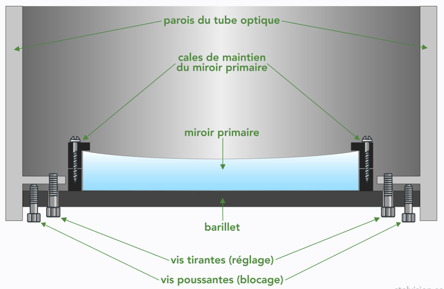

REGLAGES DU PRIMAIRE:
Barillet du primaire d'un petit télescope 150mm
Ce type de barillet présente 3 couples de vis au cul du télescope.
Dans le cas ci-dessous, quand le télescope pointe vers le ciel, le barillet est pendu sur les vis tirantes. Ce sont ces vis qui vont permettre de modifier l'assiette du barillet et donc du primaire. Mais pour ce faire, il faut d'abord dévisser les vis poussantes qui sont des vis de blocage du barillet.
Si on ne sait pas reconnaître les vis de réglage des vis de blocage (cas d'une notice perdue), on peut par exemple:
dévisser toutes les vis d'un quart de tour.
Mettre un outil de collimation dans le PO.
tourner une des vis d'1/8ème de tour. Si la vis bouge l'image de collimation, c'est une vis de réglage. Si rien ne se passe, c'est une vis de blocage.

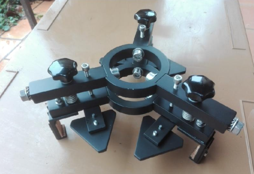

Barillet 18 point souvent rencontré pour miroir primaire au dessus de 300mm
sur ce type de barillet, il y a trois vis de réglage, terminées par des volants en plastique noir.
Elles semblent tirantes et agissent sur la croix mobile du barillet. Des ressorts assurent la poussée.
Il y a aussi des vis de blocage de la croix mobile du barillet. Celles-ci nécessitent d'être desserrées pour pouvoir faire les réglages de collimation puis resserrées en fin de collimation. Ca ne fait pas de sens de laisser le barillet bouger sur les ressorts en fonction de l'inclinaison du tube.

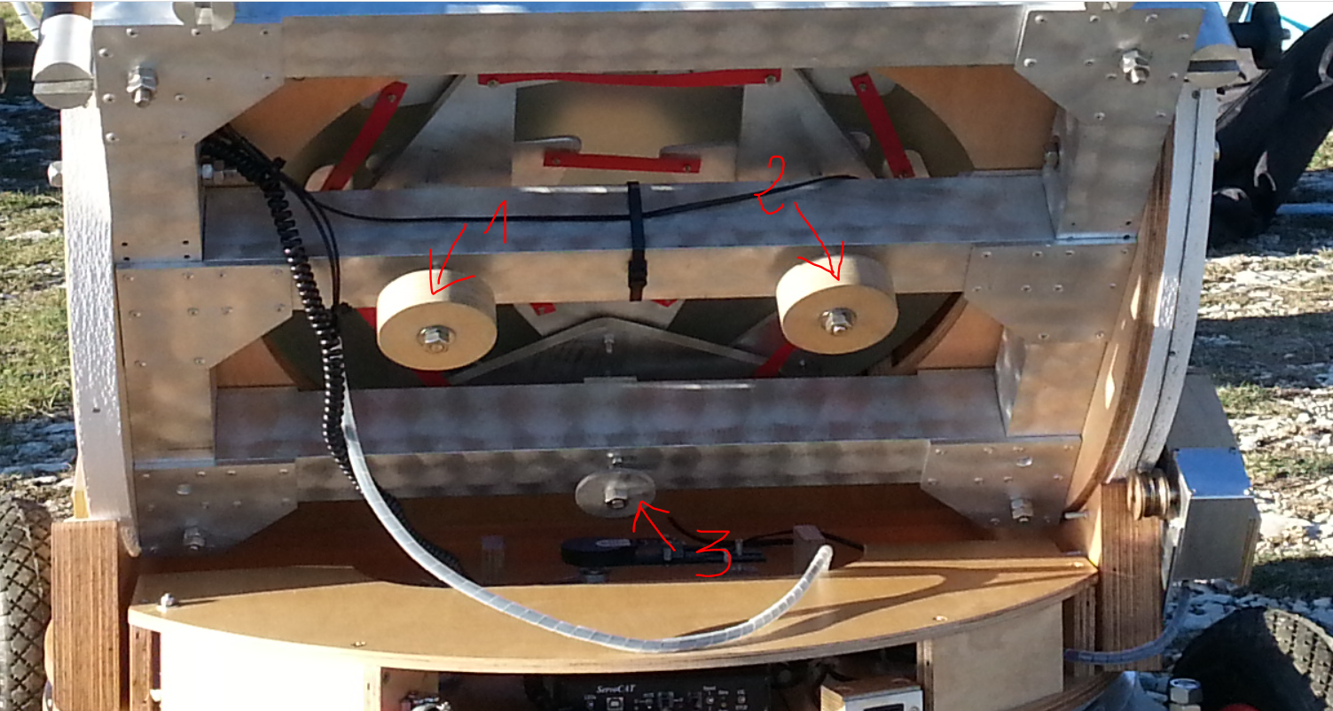

Barillet 27 points pour gros dobson:
ici on a 3 vis de réglage poussantes qui appuient directement sur les leviers du barillet. Pas de vis de blocage.

pejive a écrit :
19 août 2023, 10:34
Concrètement ce que j'aimerais savoir c'est qu'est-ce que je peux ou je dois dévisser ou visser (sans risques pour mon miroir)
Ca je ne te le dirais pas. D'une part car je n'ai pas de SW150/750 bleu (doit avoir une notice ce truc quand même ? ou au moins un plan en coupe ?).
D'autre part, il faut protéger les espèces en voie de disparition.
Sinon plus sérieusement: pour le sans risque faut avoir compris comment faire (ce qui est impossible sans essayer et donc sans risquer de tout dérégler) ou avoir quelqu'un sous la main qui sait faire. Une star partie ou discord.
Il y a fort à parier que cet engin a trois vis de blocage et trois vis de réglage.
On desserre les trois vis de blocage.
Après, on peut régler l'assiette du primaire avec les vis de réglage qui portent le poids du primaire.
Enfin, on resserre sans trop forcer les vis qui servent à bloquer.
Comme toi je n'ai jamais rien compris à ces vis de blocage. J'ai la même chose sur l'epsilon. J'ai pas de plan en coupe. J'ai jamais démonté. Du coup, j'ai toujours pas compris très précisémment. J'ai bien une idée de comment ça marche mais pas 100% limpide. Ca ne m'empêche cependant pas de faire la collimation et d'y arriver.
Ma supposition est la suivante cependant:
Les vis de réglage n'agissent pas directement sur les triangles ou les touches du barillet mais sur le cadre du barillet. Du coup, on règle l'assiette de tout le barillet et le primaire suis le mouvement soit sur ses triangles soit sur ses touches fixes (cas des petits primaires de 130 à 150, je pense).
Dans ce cas, je peux comprendre qu'il y ait des vis de réglages qui supportent le poids du barillet et soit des ressorts de rappel soit des vis de blocage pour fixer le cadre du barillet à l'angle souhaité (ou les deux ressorts + vis de blocage).

Message par pejive » 19 août 2023, 11:31
spica2000 a écrit :
19 août 2023, 11:15
pejive a écrit :
19 août 2023, 10:34
Ca je ne te le dirais pas. D'une part car je n'ai pas de SW150/750 (doit avoir une notice se truc quand même ? ou au moins un plan en coupe ?).
Il y a fort à parier que cet engin à trois vis tirantes (vis de blocage) et trois poussantes vis de réglage.
Après, on peut régler l'assiette du primaire avec les vis poussantes qui portent le poids du primaire.
Enfin, on resserre sans trop forcer les vis tirantes qui servent à bloquer.
Comme toi je n'ai jamais rien compris à ces vis de blocages. J'ai la même chose sur l'epsilon. J'ai pas de plan en coupe. J'ai jamais démonté. Du coup, j'ai toujours pas compris. Ca ne m'empêche cependant pas de faire la collimation et d'y arriver.
Je suppose que sur les petits miroirs, le barillet est réduit à sa plus simple expression: il n'y en a pas. En tout cas pas de barillet à leviers ni triangles. Ceci pourrait expliquer cela.
Autrefois les notices (dont celle de mon télescope) ne parlaient même pas de collimation :) (Dans celle du C8 il y a juste quelques lignes)
c'est un virus récent cette manie de refaire la collimation tous les soirs :lol:

pejive a écrit :
19 août 2023, 11:31
Pour en revenir au fond du problème si tu fais un tuto sur la collimation sans peine, sans pouvoir me dire comment procéder, alors il y a comme un défaut.
je ne considérerais pas comme un échec personnel le fait de ne pas arriver à expliquer la collimation à quelqu'un qui ne l'a pas faite pendant 25 ans. :mrgreen:
Envoie quand même une ou deux photos du cul de ton scope. Vais voir si je peux glisser un truc simple et logique à son sujet. On sait jamais. Mais faut être patient. C'est long et chiant à faire un tuto. En même temps si tu as attendu 25 ans, tu peux patienter encore un peu.

Message par spica2000 » 19 août 2023, 13:14
19 août 2023, 11:28
sinon pour les postes fixes celles ci peuvent rester completement déssérées et c est meme recommander
rien ne me paraît moins sûr non plus.
Je pense qu'on mélange plusieurs notions, liées à des systèmes différents.
D'où l'intérêt d'avoir un schéma en coupe du barillet et des vis.
Il y a probablement deux grandes familles de systèmes de collimation de primaire des newtons:
1) les dobsons et gros newtons: les 3 vis de collimation du primaire agissent directement sur les triangles (barillet 9 points) ou les leviers (barillet 18 points). Il n'y a pas de vis de blocage de la collimation. Les triangles ou leviers doivent rester flottant. Le miroir est juste posé sur les points d'appui. Il tient par son poids. Il y a juste des pattes anti-basculement quand le tube pointe à l'horizontale ou vers le bas.
Dans certains cas, surtout pour des gros dosbons à brouette où on transporte le primaire à l'horizontale, le constructeur a pu prévoir des vis de transport. Ces vis permettent de décharger les rotules du barillet de la charge du primaire afin d'éviter qu'elles ne se mâtent avec les soubresauts du véhicule. Il faut absolument les desserrer avant d'observer pour que le primaire appui sur le barillet. Sinon bonjour l'astigmatisme.
2) sur les petits newtons (en dessous de 200mm donc les 110, 130, 150) le barillet est extrêmement simple. 3 touches en liège à 120° posées sur une croix métallique ou un disque plein et sur lesquelles repose le dos du miroir. Dans ce cas, les vis de réglage d'assiette du primaire agissent sur le cadre du barillet et non sur les touches au contact du primaire. En trois points, le cadre du barillet peut se régler au moyen de vis poussantes / tirantes ou poussantes + ressort de rappel.
Dans ce cas, toutes les vis peuvent être serrées une fois la collimation terminée. Elles n'apportent pas de contrainte sur le miroir.

Message par John Mc Burn » 19 août 2023, 22:30
Je ne vais pas rentrer dans les détails car je suis sur mon lieu de villégiature, mais les vis de blocage du primaire sur les Newton du commerce en dessous 300mm (je ne parle pas des gros cul) ne servent à rien, pire elles foutent même la merde si elles sont trop serrées.
La règle c'est de les mettre au contact uniquement pendant le transport et de les desserer un poil le reste du temps.
En ce qui me concerne je les enlève complètement et la collimation ne bouge pas. Sauf a avoir des ressorts en caramel, ces vis de blocage n'ont aucune utilité
L'accident classique avec ces vis de blocage, c'est de ne pas assez les desserer quand on fait la collimation et ainsi de ne jamais réussir à régler son tube, alimentant des fils de 110 pages.
Sur mon SV 410, il n'y avait même pas de vis de blocage, car la encore ce ne sont pas elles qui maintiennent le primaire en place.
