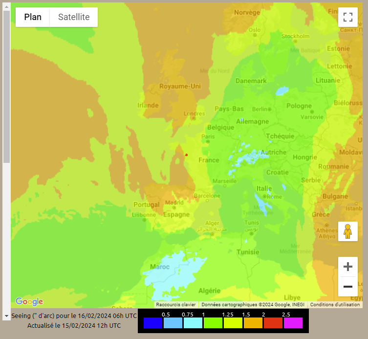

Le truc qui me chiffonne, c'est cette histoire de seeing moyen à 3.5.
On tourne pas autour de 1 ?
En tout cas c'est ce qu'annonce Météoblue et les prévisions météo de webastro
En ce moment on est entre 1 et 1.5 sec.arc sur la France, sachant que la météo est dégueu

Si c'est le cas chez toi, je viens direct m'installer en Loire-Atlantique :lol:
Plus sérieusement : dans l'Ouest, vous avez plus de chance d'avoir un seeing stable que par chez moi. L'océan est à deux pas, le Bassin Parisien pas loin non plus, et il n'y a pas grand chose pour perturber l'écoulement de l'atmosphère, qui peut rester laminaire. Ca n'empêche pas le vent d'altitude de mettre le bazar, mais au moins vous n'avez pas les chaînes de montagnes en supplément.
Meteoblue est souvent très optimiste, et souvent totalement à côté de la plaque, car il n'inclut pas tous les phénomènes qui créent la turbulence (il ne se base que sur la présence du jet stream et sur les gradients de température qui forment de la convection en moyenne altitude, sans prendre en compte les phénomènes locaux qui sont super importants en basse couche).
1.5 arcsec oui, c'est la moyenne française il paraît, mais moins, c'est seulement les bonnes nuits. Par chez moi, j'ai souvent entre 2 et 3 arcsec (!) au niveau de la mer coincé entre les immeubles, plutôt 1.5 dans les collines et un peu moins dans les Cévennes (entre 500 et 600m d'altitude dans les deux cas). Et à Calern, on a du 1 arcsec, mais c'est déjà à plus de 1000m.

Il y a quand même un loup sur cette histoire de seeing. Sur les sites de prévision, ça oscille autour de 1 (2 quand c'est la misère). D'un autre côté, la meilleure FWHM que j'ai sorti (1 seule soirée) était entre 2 et 2.5 (en sec.arc) ; usuellement je tourne autour de 3.5.
Si je reprends les calculs précédents avec mon setup, ça veut dire que
- Soit mon seeing moyen est à 3.5 et descend à 2 les jours d'exception
- Soit je dois encore apprendre à utiliser mon setup
Sur le post de CN, le même problème a l'air de se poser, tu as des gens qui parlent de seeing < 1 et d'autres de seeing de l'ordre de 3.
En fait on fait des calculs compliqués avec des valeurs d'entrée absolument pas fiables ; c'est moche :ninja:

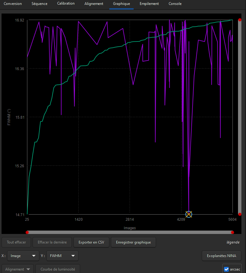

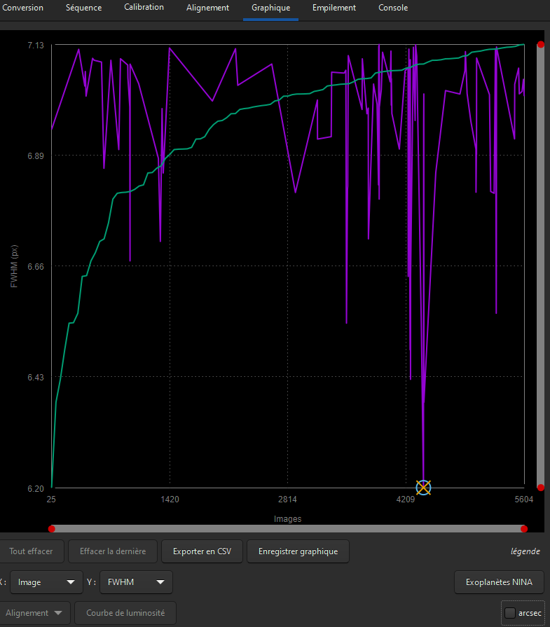

Petite interrogation à la marge de la question ; dans l'outil graphique de Siril, je sélectionne les 100 meilleures images, la FWHM est entre 6.20 et 7.13. L'unité c'est le pixel. Dans Sharpcap, c'est bien cet ordre de grandeur que je peux observer. Formidable ! :dance:
Bon si je coche la case arcsec dans Siril, les valeurs de la FWHM maintenant exprimées en arcsec sont monstrueuses. Une multiplication par 2.37 a eu lieu. Je ne sais pas d'où vient cette valeur, elle est calculée ou bien je dois saisir quelque part une valeur ?
Plus d'infos, c'est un C8 à 1450 de focale, la camera est une 678M, pixels de 2 microns. Ca nous donnerait 0.28 arcsec/px donc ici une FWHM entre 1.7 et 2 arcsec.
Le seeing, (ordre de) grandeur et décadence
Publié : 16 févr. 2024, 08:58
par clouzot
@steph37 menu tout à droite, Image Information / Information.
Si l'image a été platesolvée ou contient déjà les infos de focale / taille de pixel, il fait le calcul tout seul. Sinon tu rentres l'info à la main ici et ça modifiera en fonction l'affichage dans le graphe

par steph37
Bon, on les connaît les humains, une fois un pb réglé, on cherche à en résoudre un autre :D
Donc on va dire que j'ai dans ma séquence d'images précédente une FWHM entre 1.7 et 2 arcsec. Super bien. Je peux m'enhardir à prétendre que c'est le seeing qui avait ces valeurs. (ne pas crier :pray: )
Mais je pourrais faire encore mieux :roll: , si je monte une camera avec des pixels à 1 micron (faut patienter un peu pour en trouver), je vais obtenir une FWHM entre 0.85 et 1 ! Et si je m'enhardis pareillement, je prétends que mon seeing est maintenant entre 0.85 et 1 ce qui devient intéressant.
Bref je viens de démontrer qu'un changement de caméra peut modifier la météo d'un site, ça devient vraiment passionnant :mrgreen:
Je vois bien qu'il y a des soucis avec mon raisonnement mais je ne sais pas exactement où ça coince. Alors oui le C8 n'est pas parfait, il ne pas pas résoudre des détails de moins de 0.6 " , oui pour passer de la FWHM au seeing, j'ai pas tout compris...
EDIT
Bon ça s'arrange un peu : en fait si je branche ma super camera avec des pixels de 1 micron, Siril va m'afficher une FWHM de 14 px au lieu de 7 et en arcsec on sera toujours entre 1.7 et 2
Un moment de honte est vite passé :shifty:
