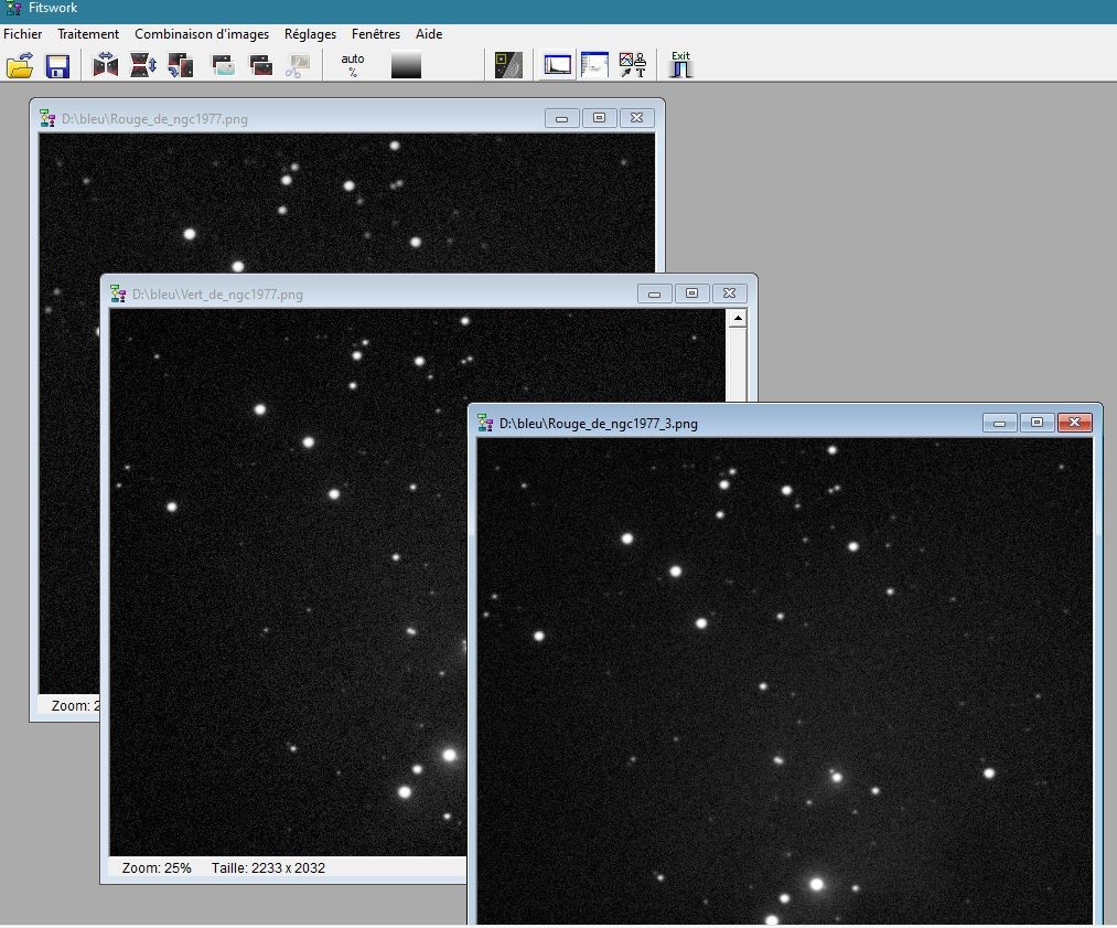

Voilà une méthode pour supprimer les halos bleus des images obtenues avec les lunettes dites achromatiques.
Bon je n'ai pas réinventé l'eau chaude, il s'agit de faire une couche Bleue synthétique à partir des couches Rouge et Verte.
La mise au point sur les 3 couleurs est en effet impossible avec ces lunettes.
De nombreux logiciels sont capables de réaliser l'opération, mais payants ou demandant une prise en main difficile.
Sharcap 4.1 est maintenant capable de faire le traitement en live.
J'ai trouvé que Fitswork permettait de faire ce traitement sans prise de tête, avec seulement un peu d'attention.
Le but est de créer une pseudo couche Bleue=x% Rouge + y% Vert
en pratique 30% de rouge et 70% de vert donne de bons résultats

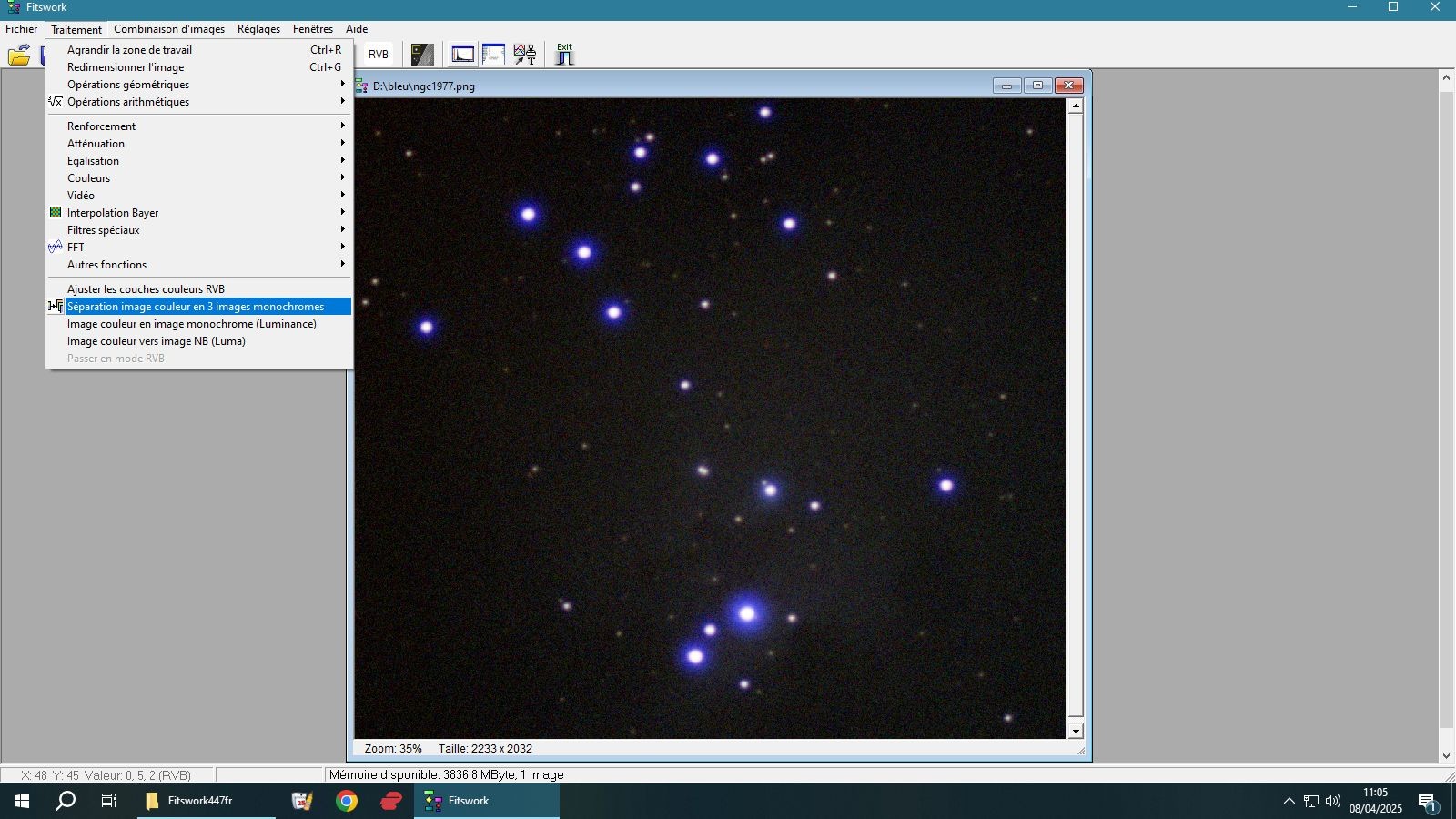

:arrow: image initiale (je la mets en jpg mais le travail s'effectue à partir de la png)

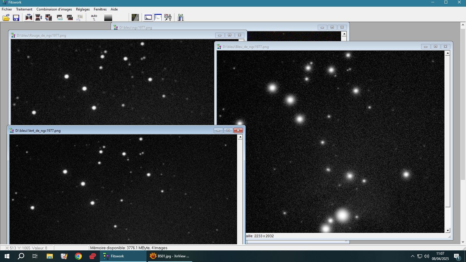

:arrow: On extrait les 3 canaux R,V,B
On voit que le bleu est très focalisé et ne peut que dégrader l'image

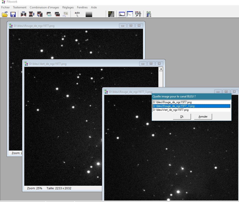

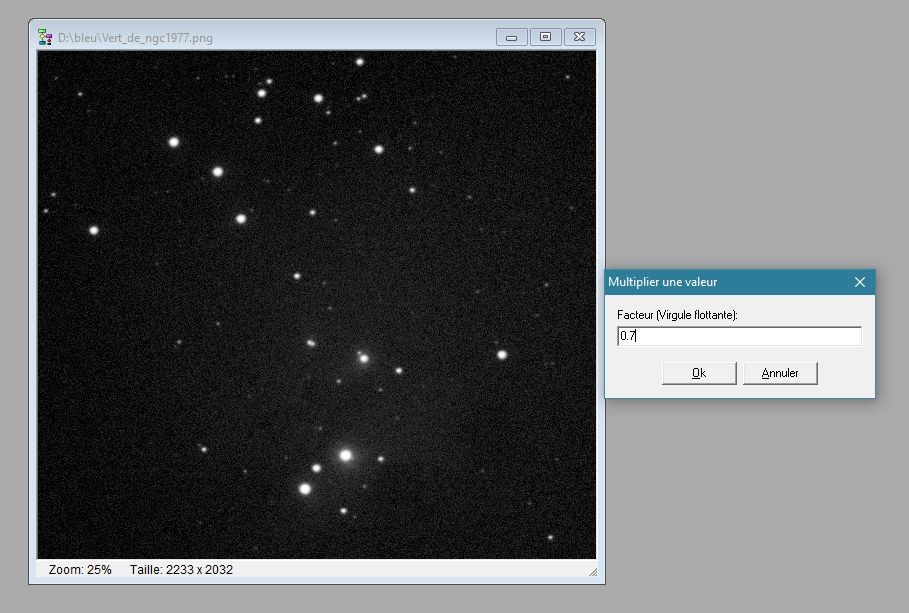

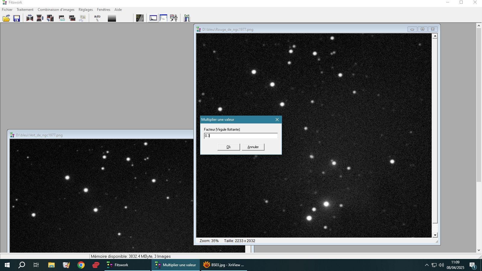

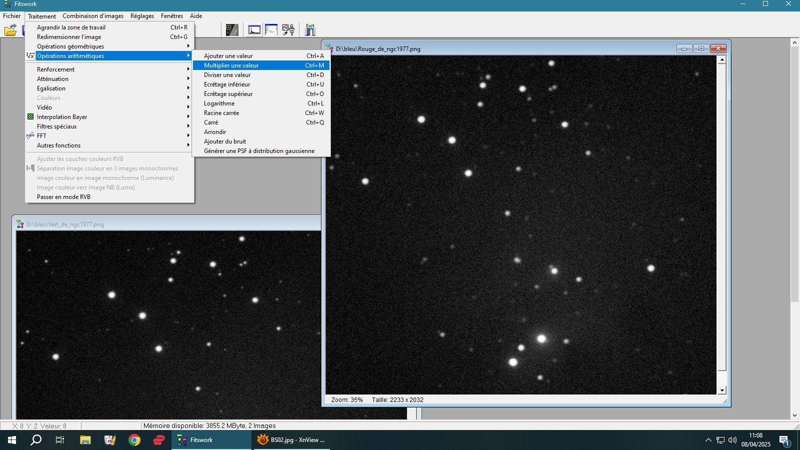

:arrow: cachons ce Bleu que l'on ne saurait voir :D et multiplions les couches Rouge et Verte respectivement par 0.3 et 0.7
Penser à sauvegarder les images obtenues

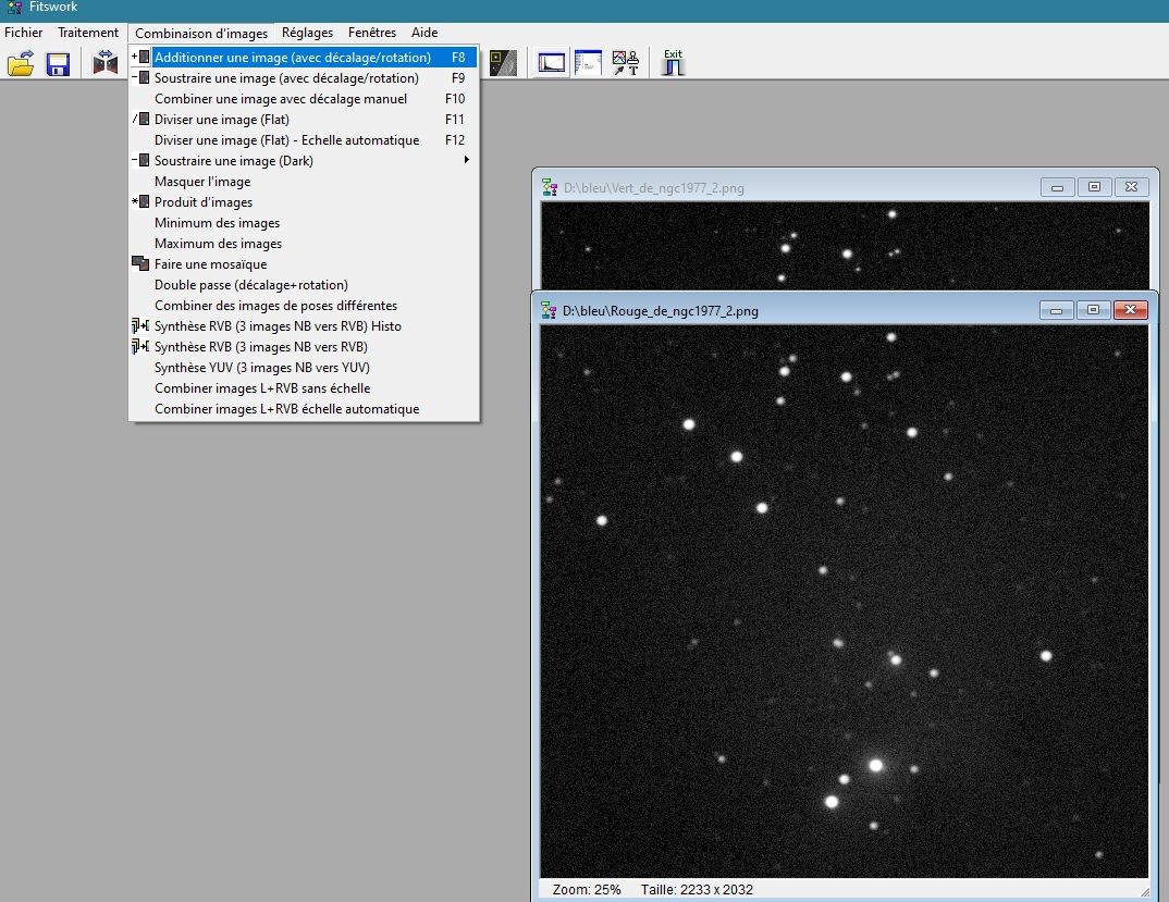

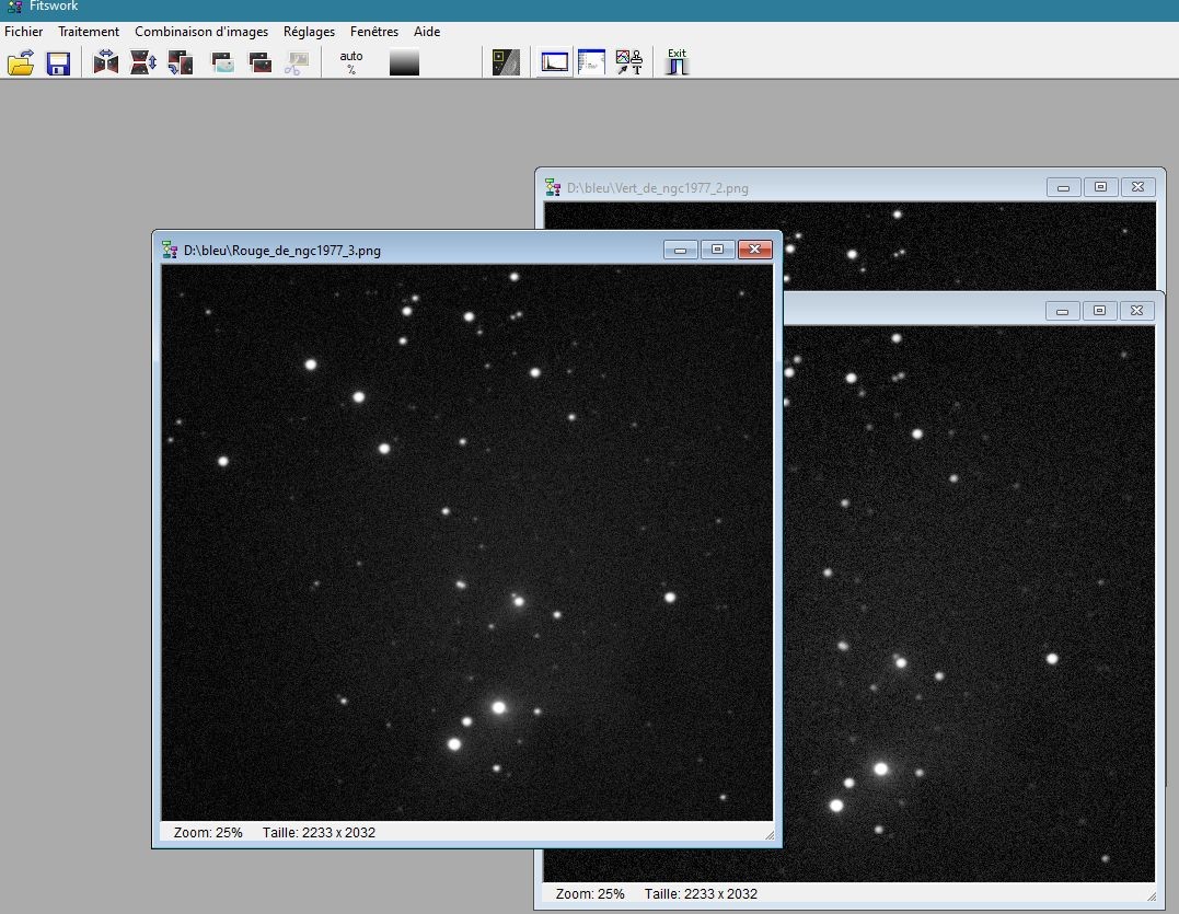

:arrow: addition des images 0.3*R+0.7*V

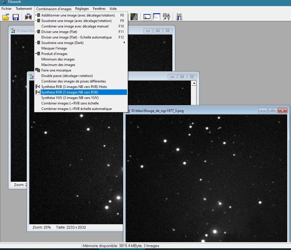

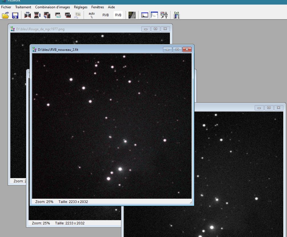

:arrow: On ouvre les 3 images Rouge, Vert et Bleu-synthétique
puis on reconstitue une image RVB
:arrow: image finale
On voit bien la différence entre les nébulosités dans NGC1977 et les étoiles sans halo dans NGC1981
