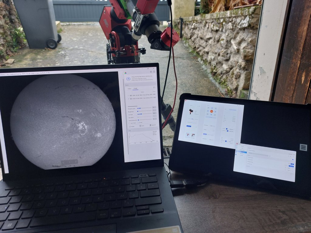

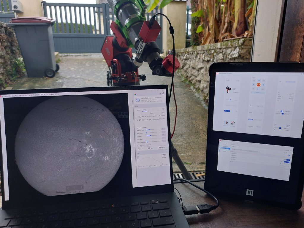

Exemples :
- Mode DUPLICATION : PC ==> Tablette
- Mode ETENDU : PC ==> Tablette(Paysage)
- Mode ETENDU : PC ==> Tablette(Portrait)

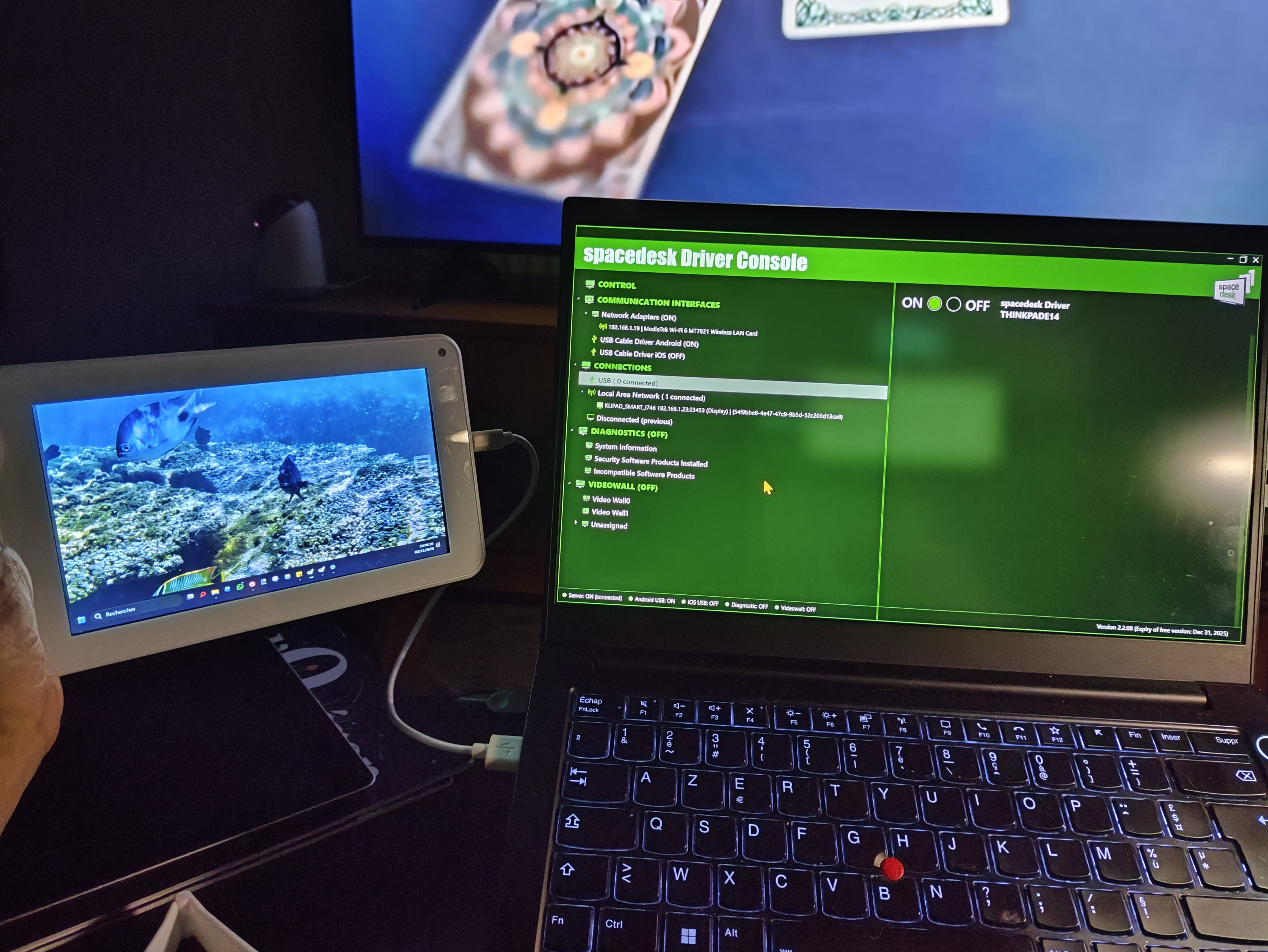

INSTALLATION

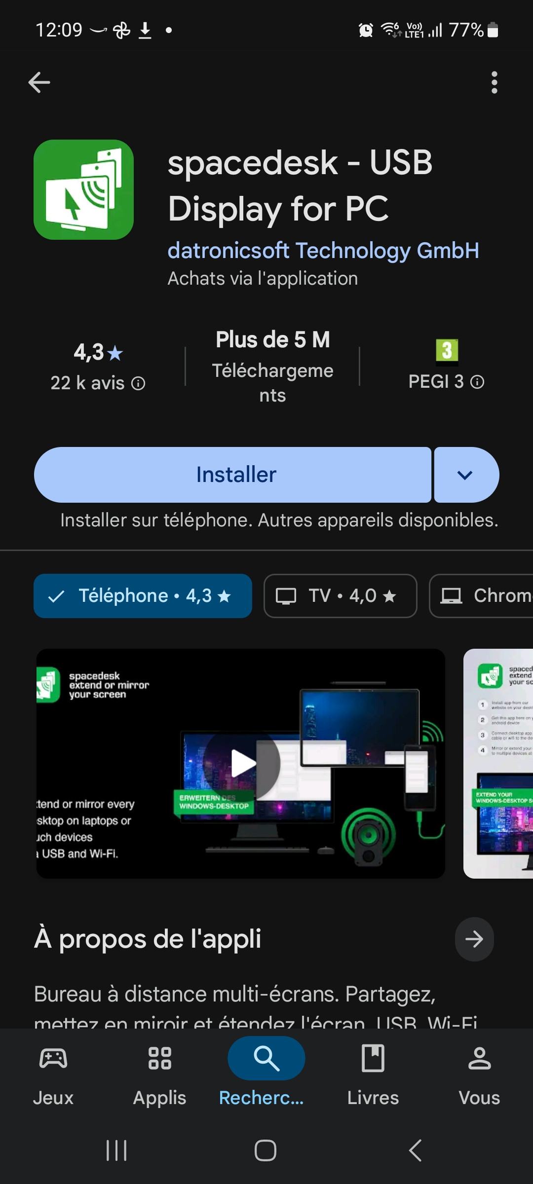

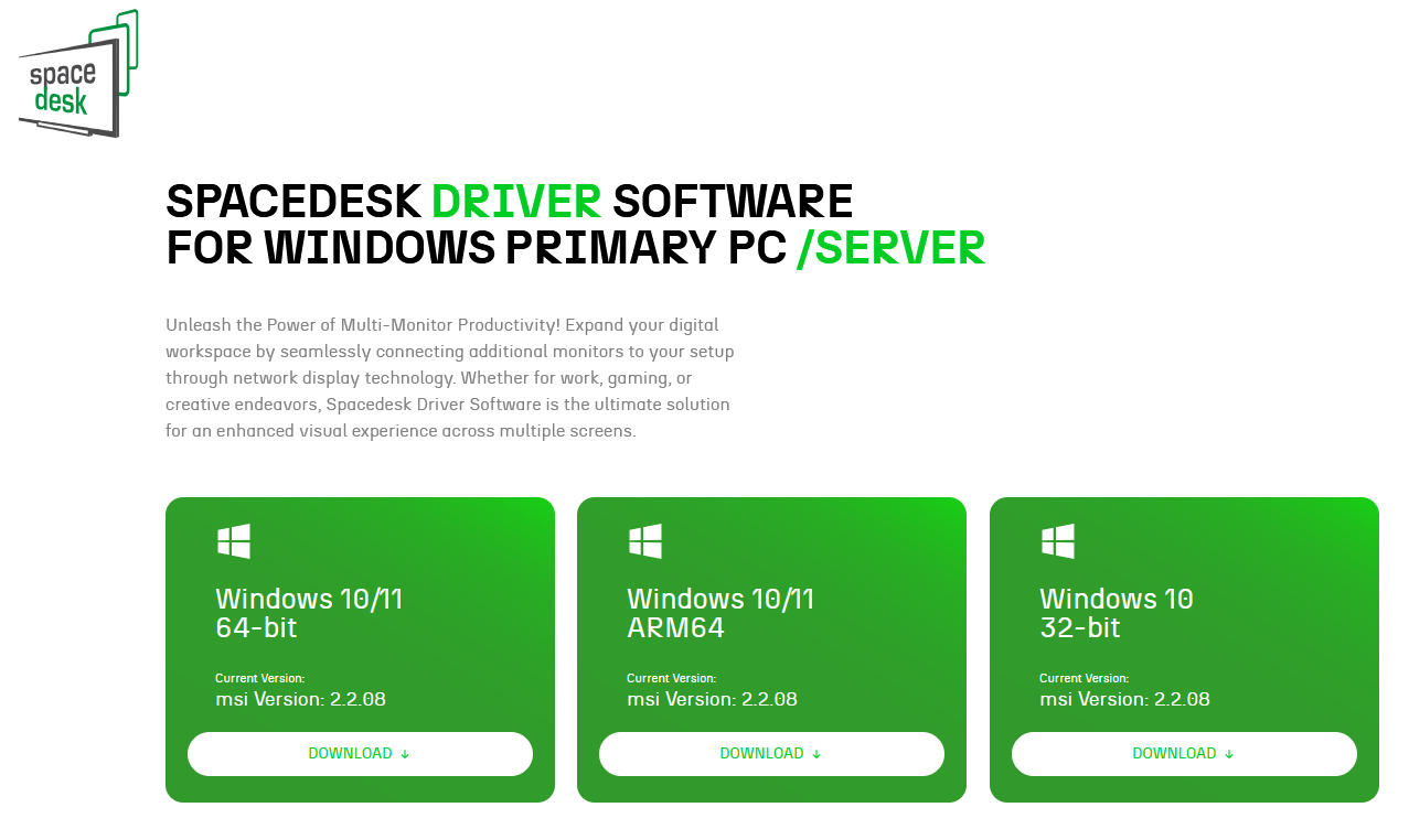

1. Installer sur le PC : Spacedesk (Le Driver … gratuit)  https://www.spacedesk.net
2. Installer l'appli Spacedesk sur la tablette (dispo dans le PlayStore)

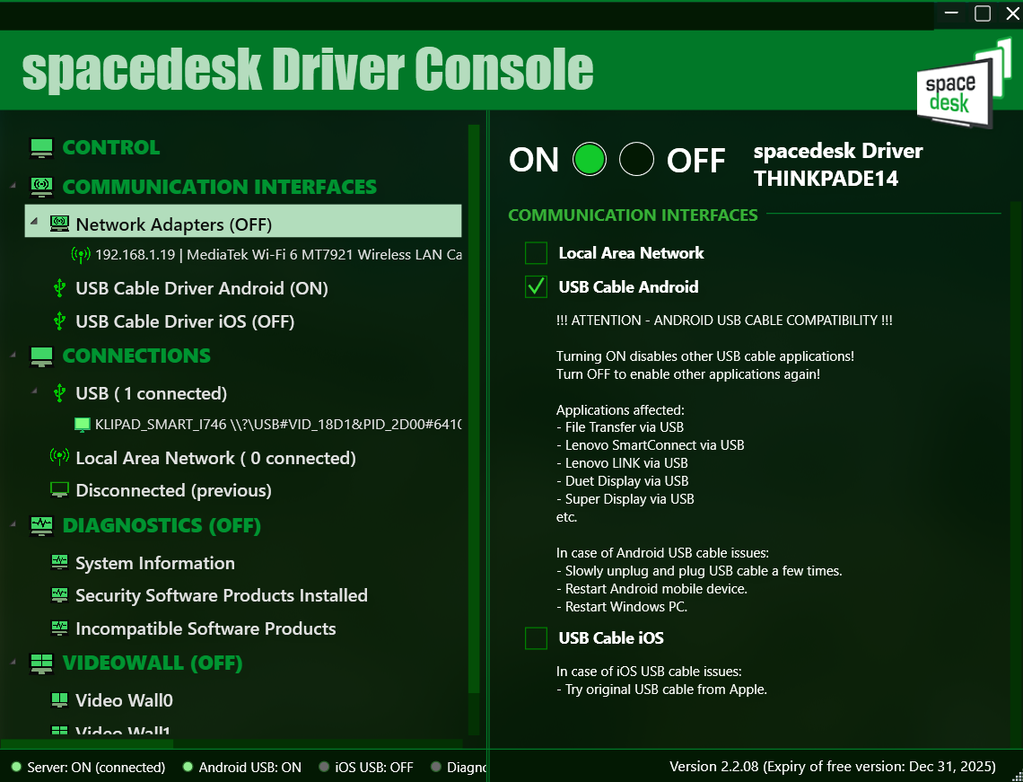

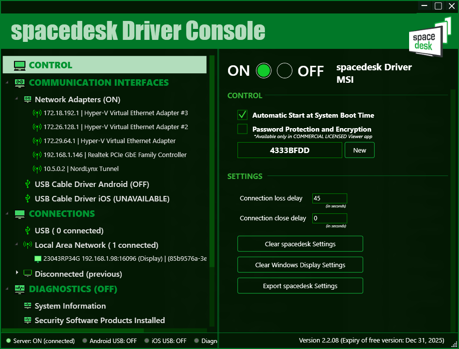

3. Lancez sur votre PC le Driver via le raccourci crée
- Cette fenêtre s’ouvre sur le PC : → La tablette devient un écran additionnel
Veillez à ce que se soit sur ON évidement … je vous laisse découvrir les autres parametres – tout fonctionne sans rien toucher normalement)
* Vérifier que le FIREWALL ne bloque pas SPACEDESK ! *

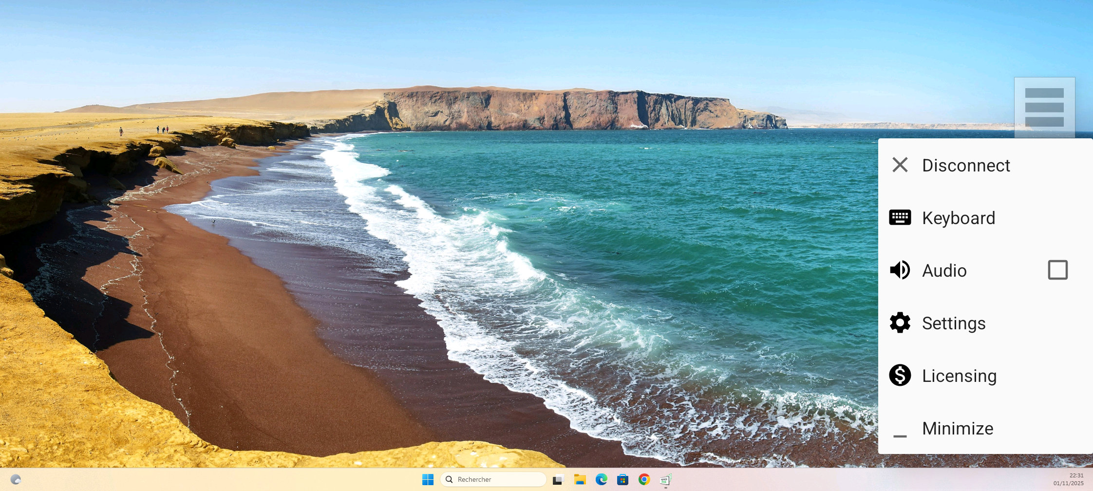

- Lancez SPACEDESK Viewer sur la tablette :
Si une connexion existe il vous la propose (Cliquez dessus)
==> Ensuite l’affichage se fait sur l’Ecran de la TABLETTE

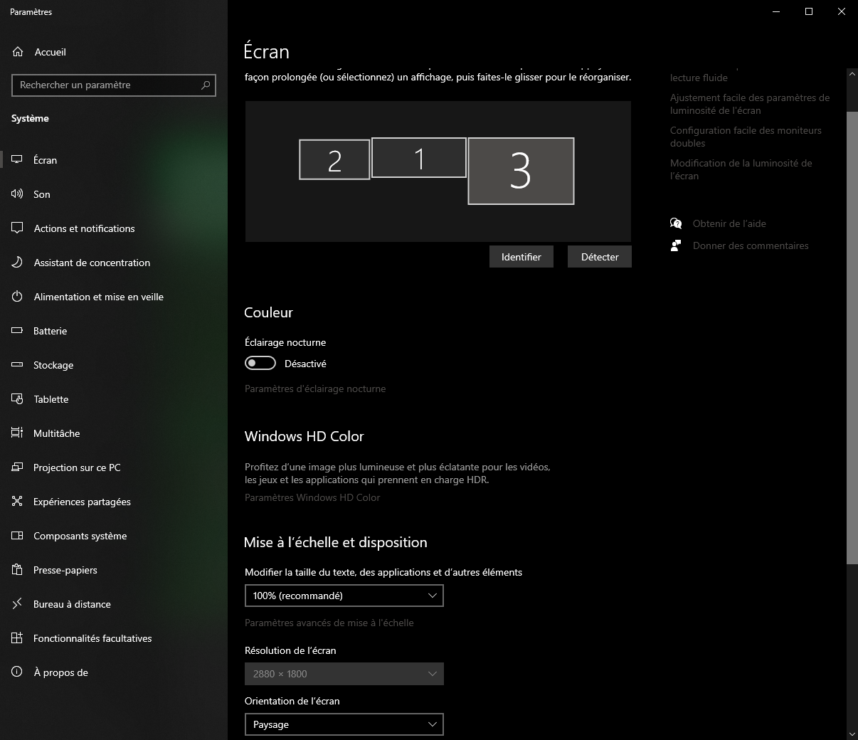

Comme d’habitude, dans les parametres d’affichage de WINDOWS (Clic bouton droit dans l’ecran Windows / Paramètres Affichage / Ecran) il y a un nouvel ECRAN qui apparait … Cela permet de DUPLIQUER / ETENDRE, de modifier la résolution sur la tablette, le mode PAYSAGE / PORTAIT etc ... comme bon vous semble.
Voilou … aucune difficulté et peu être très PRATIQUE , vous pouvez glisser vos application d’un écran du PC vers votre tablette comme à la maison etc…
- Pour quitter l’affichage de l’application sur la TABLETTE, cliquer les 3 barres / Disconnect
==> Voir des Exemples des resultats d’affichages en début du post)

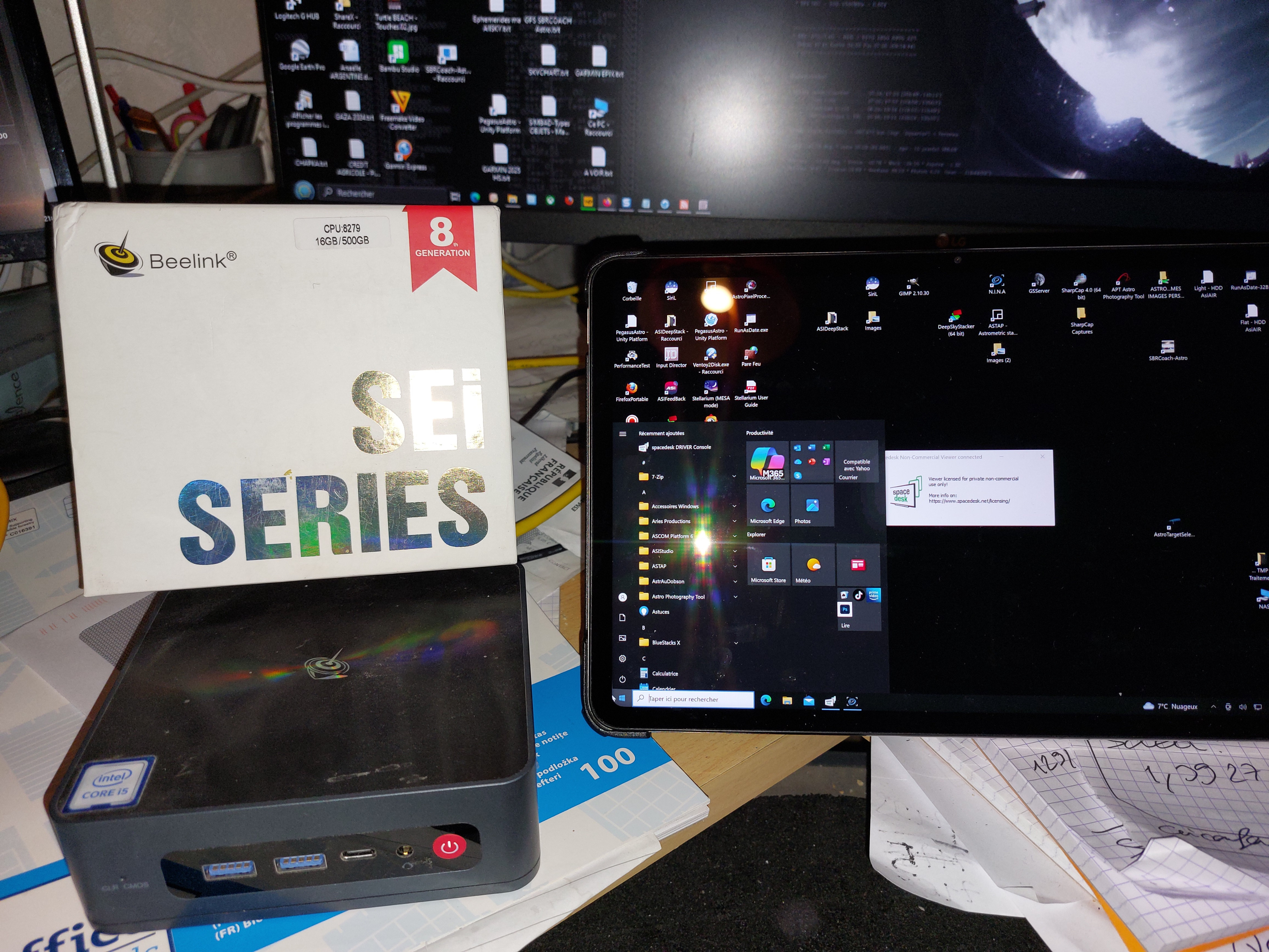

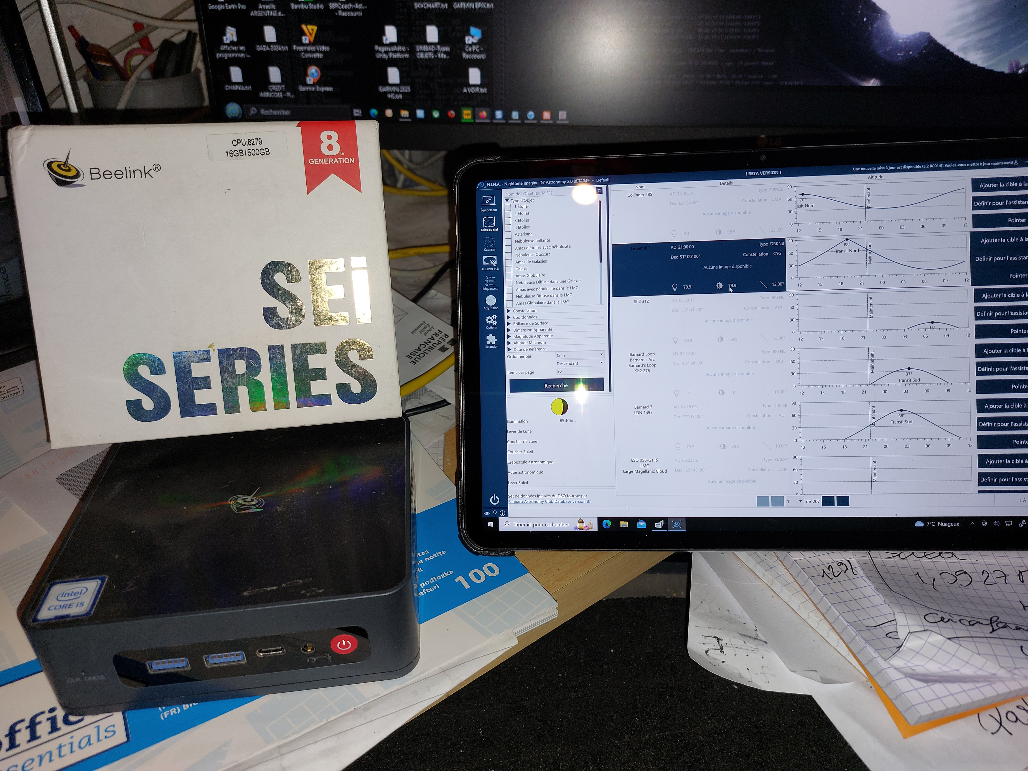

Je viens d'utiliser mon BOITIER MINI PC BEELINK SEI Series qui lui est juste alimenté en RJ.45, SANS ECRAN ... C'est tout
Donc sert bien comme moniteur d'appoint d'un PC, PC Portable (Voir debut de mon Post) et d'un PC BOITIER sans ecran ! pour le controler via une TABLETTE / TELEPHONE
Et j'ai bien accés à lui via ma tablette Android ... je peux lancer n'importe quoi comme si j'avais un vrai moniteur branché dessus !

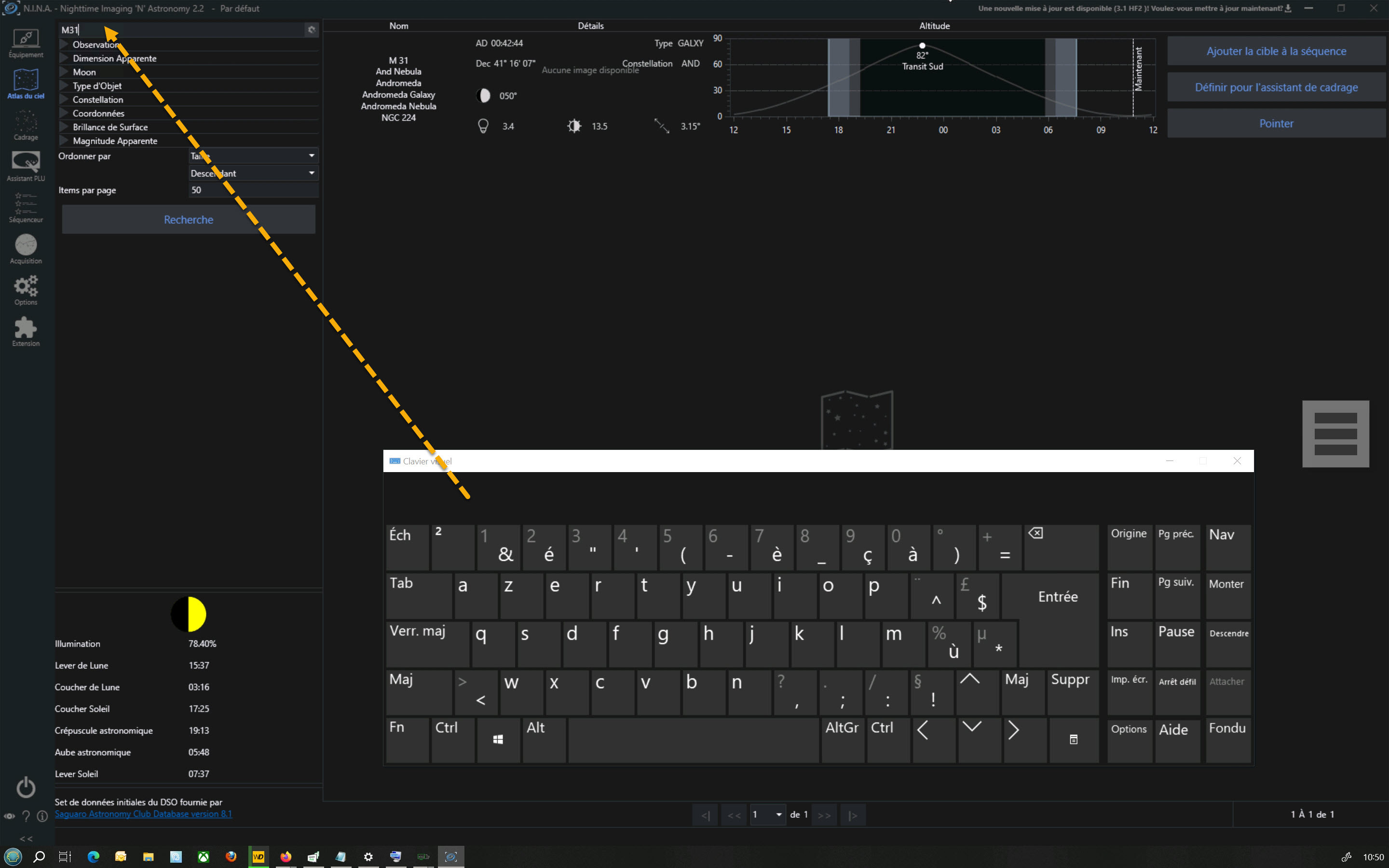

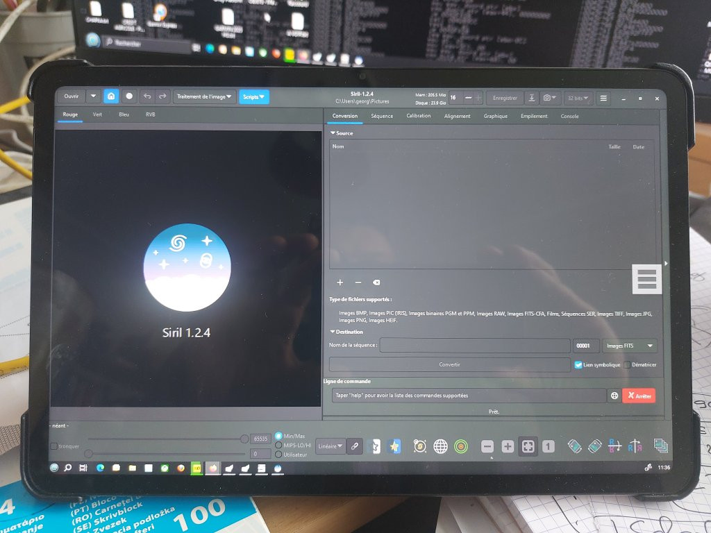

Le gros avantage (entre autre) de ce systeme c'est qu'avec l'ecran de ta TABLETTE tu te ballades ou tu veux avec pour accéder à ton PC meme un MINI PC sans ecran (juste connecté au RZO) qui gere ton setup dans ton jardin ... ou comme simplement comme un ecran supplémentaire ==> MOBILE lui !
==> CAPTURE Ecran de ma Tablette ! en utilisant le CLAVIER VIRTUEL de WINDOWS ;)
==> SIRIL Affiché et "utilisable" via la TABLETTE !

J'ai ressorti d'un tiroir une vieille tablette Android tellement poussive que j'ai rarement pu l'utiliser, uniquement comme écran de visualisation vidéo pour mon spotter DIY en 5 GHz, mais ça ramait bien. Ceci dit elle avait été offerte lors d'un abonnement à une revue.
Comme elle n'avait pas servi depuis un moment, il lui a bien fallu 25 min pour faire quelques maj minimes.
Autant dire que j'étais dubitatif quant au simple fait d'installer l'appli dessus.
Et pourtant :
Sauf que là c'est connecté en wifi, donc sûrement en passant par le réseau de la maison.
Pas réussi pour le moment à le connecter par le câble USB, pourtant plus pratique et réactif

Je suis allé piocher dans mon stock de câbles, alors pour le moment je ne sais pas si c'est d'en avoir changé ou bien si c'est juste d'avoir redémarré le pc, mais ça fonctionne bien en usb, même si il y a forcément un peu de latence sur déplacement du curseur (par contre c'est instantané pour la saisie de texte)

Je vais pouvoir faire du double écran mobile, peut-être en profiter pour acheter une tablette Android un poil plus grande que celle que j'ai sorti du tiroir juste pour cet usage.
Messages : 7423
Tuto : DUPLIQUER / ETENDRE l’affichage d’un PC, NOTEBOOK non pas sur un 2ème ecran , mais sur une simple TABLETTE, Telep
Message par sebb916 » 03 nov. 2025, 15:00
Pour l'utilisation en wifi faut obligatoirement être sur même réseau Wi-Fi par exemple celui de la maison où est-ce qu'il y a moyen faire communiquer le PC et la tablette en wi-fi directement ?
Messages : 4552
Message par darki » 03 nov. 2025, 15:09
sebb916 a écrit : ↑
03 nov. 2025, 15:00
je suppose que si tu met un hotspot sur le PC et que tu connectes la tablette à celui ci, ça marche.
Mais du coup ils sont aussi sur le même réseau wifi, mais pas celui de la maison,
Messages : 7423
Message par sebb916 » 03 nov. 2025, 16:12
ok faut que je revois comment faire ça.
là je viens aussi de tester avec mon téléphone (usb puis wifi maison), en mode portrait, ça pique :D mais ça fonctionne
