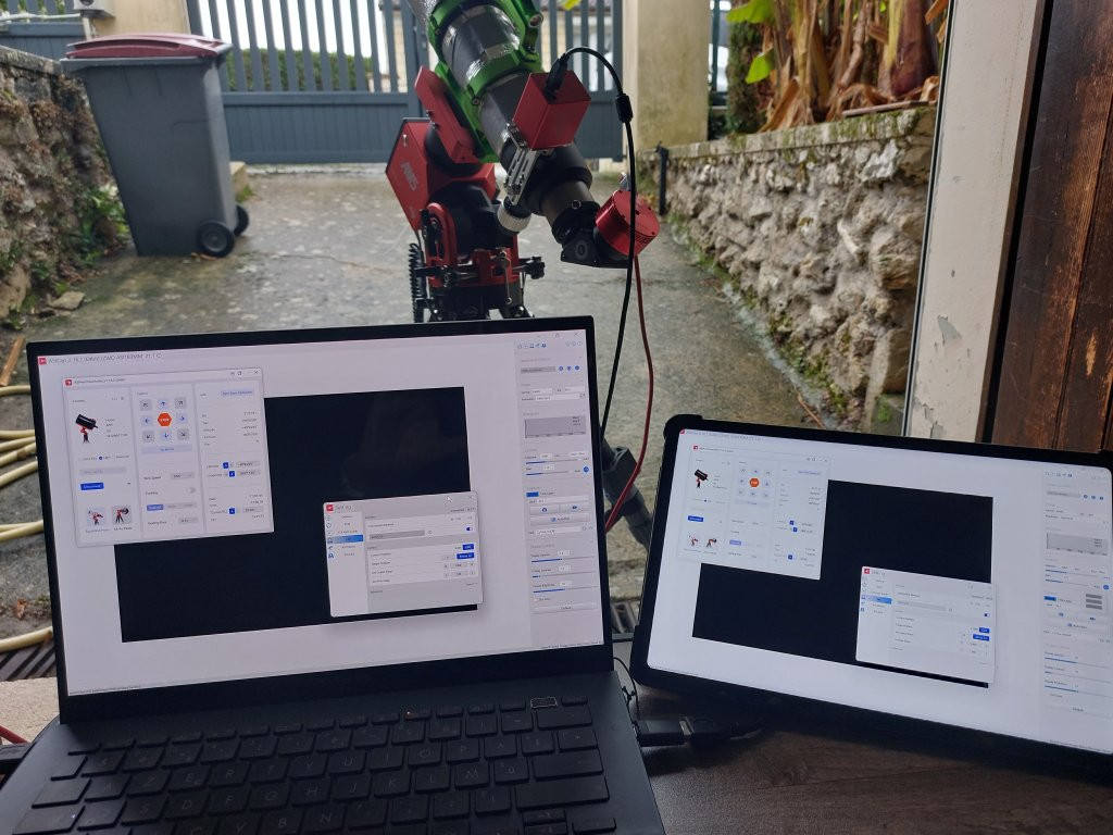

Tuto : DUPLIQUER / ETENDRE l’affichage d’un PC, NOTEBOOK non pas sur un 2ème ecran , mais sur une simple TABLETTE, Telep
Publié : 01 nov. 2025, 14:45
par SBRCoach
Pour ceux qui ne connaissent pas ... Si ça a déjà été fait ou ça n’intéresse pas, JE SUPPRIME ! SpaceDesk
TRES PRATIQUE quand on a pas un 2eme moniteur sous la main ou qu’il est trop imposant à trimbaler et qu’on a l’habitude de travailler sur un double écran (Dupliquer, étendre l’affichage) , ou lors d’une présentation etc…
- Quand quelque chose tourne sur son PC et qu'on a besoin de se déplacer dans la maison, le jardin ... Hop on prends sa tablette pour surveiller et interagir au besoin
- Lié à son BOITIER PC sans écran qui est sur son SETUP etc... etc ... etc ...
plein d'interactions possibles !
Chose que ne permet pas nativement Windows ==> Tablette, Téléphone.
* Difficulté ? AUCUNE ne s’installe qu’en quelques secondes
* Compatible Windows + Android + IOS , en Wi-Fi ou USB.
PS : Je n’ai testé qu’avec un PC et une tablette ANDROID (pas de Mac à ma disposition)
Exemples :
- Mode DUPLICATION : PC ==> Tablette
- Mode ETENDU : PC ==> Tablette(Paysage)
- Mode ETENDU : PC ==> Tablette(Portrait)
INSTALLATION
1. Installer sur le PC : Spacedesk (Le Driver … gratuit)  https://www.spacedesk.net
2. Installer l'appli Spacedesk sur la tablette (dispo dans le PlayStore)
3. Lancez sur votre PC le Driver via le raccourci crée
- Cette fenêtre s’ouvre sur le PC : → La tablette devient un écran additionnel
Veillez à ce que se soit sur ON évidement … je vous laisse découvrir les autres parametres – tout fonctionne sans rien toucher normalement)
* Vérifier que le FIREWALL ne bloque pas SPACEDESK ! *
- Lancez SPACEDESK Viewer sur la tablette :
Si une connexion existe il vous la propose (Cliquez dessus)
==> Ensuite l’affichage se fait sur l’Ecran de la TABLETTE
Comme d’habitude, dans les parametres d’affichage de WINDOWS (Clic bouton droit dans l’ecran Windows / Paramètres Affichage / Ecran) il y a un nouvel ECRAN qui apparait … Cela permet de DUPLIQUER / ETENDRE, de modifier la résolution sur la tablette, le mode PAYSAGE / PORTAIT etc ... comme bon vous semble.
Voilou … aucune difficulté et peu être très PRATIQUE , vous pouvez glisser vos application d’un écran du PC vers votre tablette comme à la maison etc…
- Pour quitter l’affichage de l’application sur la TABLETTE, cliquer les 3 barres / Disconnect
==> Voir des Exemples des resultats d’affichages en début du post)

Le gros avantage (entre autre) de ce systeme c'est qu'avec l'ecran de ta TABLETTE tu te ballades ou tu veux avec pour accéder à ton PC meme un MINI PC sans ecran (juste connecté au RZO) qui gere ton setup dans ton jardin ... ou comme simplement comme un ecran supplémentaire ==> MOBILE lui !
==> CAPTURE Ecran de ma Tablette ! en utilisant le CLAVIER VIRTUEL de WINDOWS ;)
==> SIRIL Affiché et "utilisable" via la TABLETTE !

Mais du coup ils sont aussi sur le même réseau wifi, mais pas celui de la maison,
Publié : 03 nov. 2025, 16:12
par sebb916
ok faut que je revois comment faire ça.
là je viens aussi de tester avec mon téléphone (usb puis wifi maison), en mode portrait, ça pique :D mais ça fonctionne
