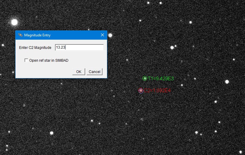

on pointe d'abord l'étoile à mesurer (Target) ici l'astéroïde; elle est notée T1 et repérée en vert
:arrow: Puis on pointe la 1ère étoile de comparaison, notée C2; il faut entrer sa magnitude; inutile ici d'ouvrir Simbad car elle n'est pas reconnue
:arrow: On répète l'opération avec les autres étoiles de comparaison; au fur et à mesure la magnitude de T1 s'affine;
nous obtenons 13,48
