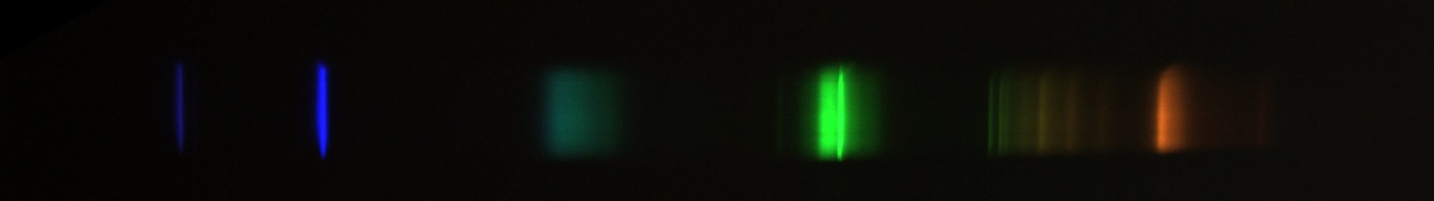

Je vais prendre l'exemple d'un spectre de lampe fluocompacte obtenu avec un de mes montages expérimentaux à réseau.

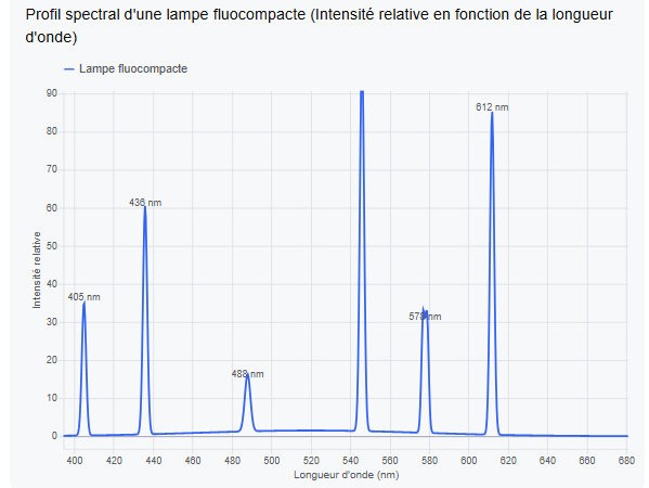

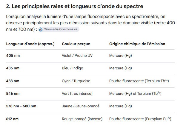

Notre IA préférée :ave: nous renseigne sur les diverses raies que l'on peut y trouver
:arrow: visiblement, la raie violette à 406nm ne figure pas sur le spectre (sans doute un problème de champ ?)

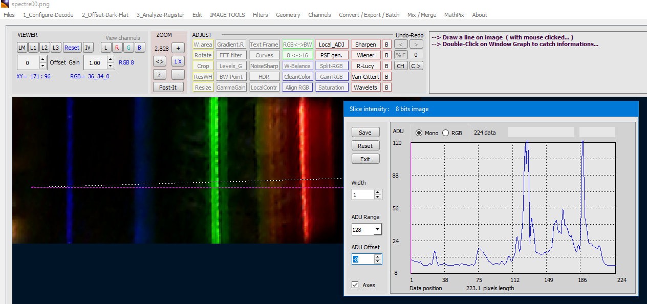

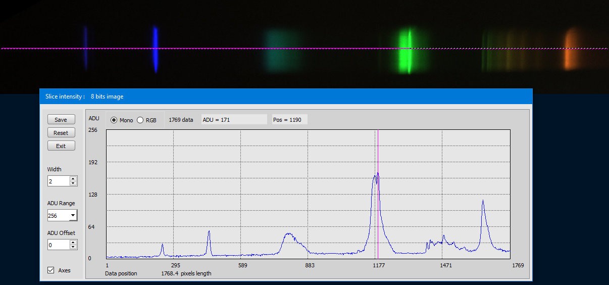

:geek: Pour analyser le spectre je vais utiliser un logiciel pas prévu pour: Astrosurface :D
Il permet avec la fonction "Curve: Slice intensity" de relever la position de chaque raie; on s'efforce de tracer une ligne bien perpendiculaire aux raies du spectre
Les raies indigo à 436nm (mercure) turquoise à 488nm (Terbium) et 612nm (Europium) rouge-orangée sont bien définies
Pour le vert on semble distinguer un doublet; le mercure doit donner une raie à 546nm; il y a sans doute une raie proche d'un autre élément

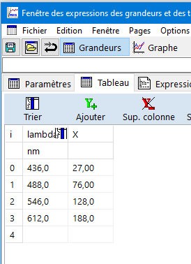

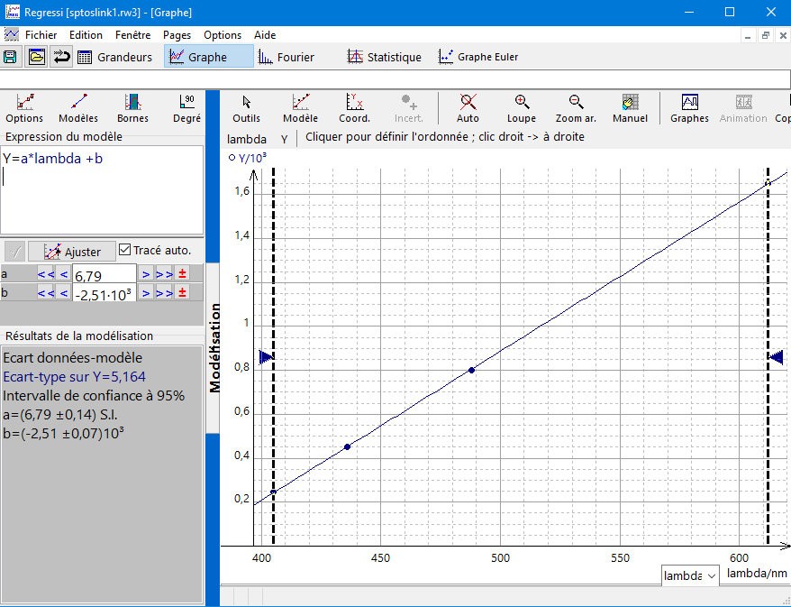

:geek: une fois les positions relevées dans Astrosurface, on peut utiliser le logiciel de traitement de mesures Regressi (gratuit)
J'ai pris la position la plus à droite pour la raie verte; pour la raie la plus à gauche c'est 125

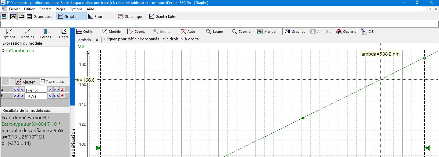

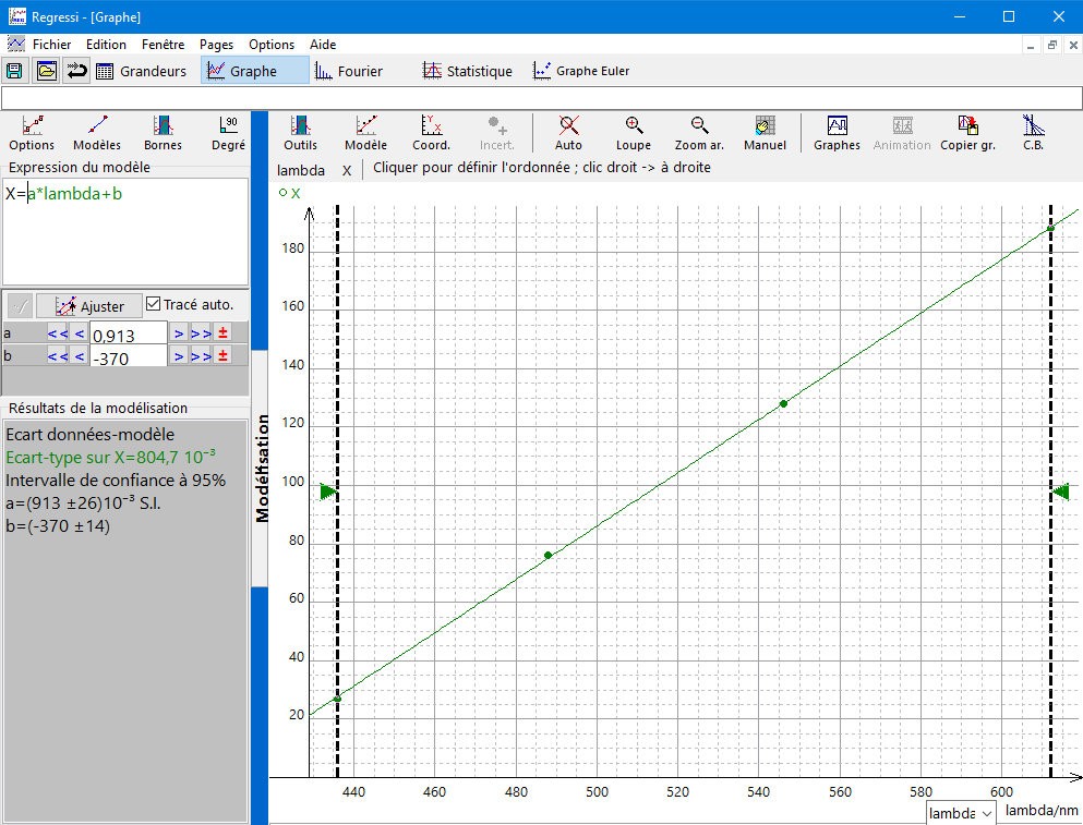

Regressi permet de tracer le graphe position =f(longueur d'onde) et de le modéliser.
On voit qu'un modèle linéaire s'ajuste parfaitement
Il est alors possible de déterminer la longueur d'onde de raies inconnues

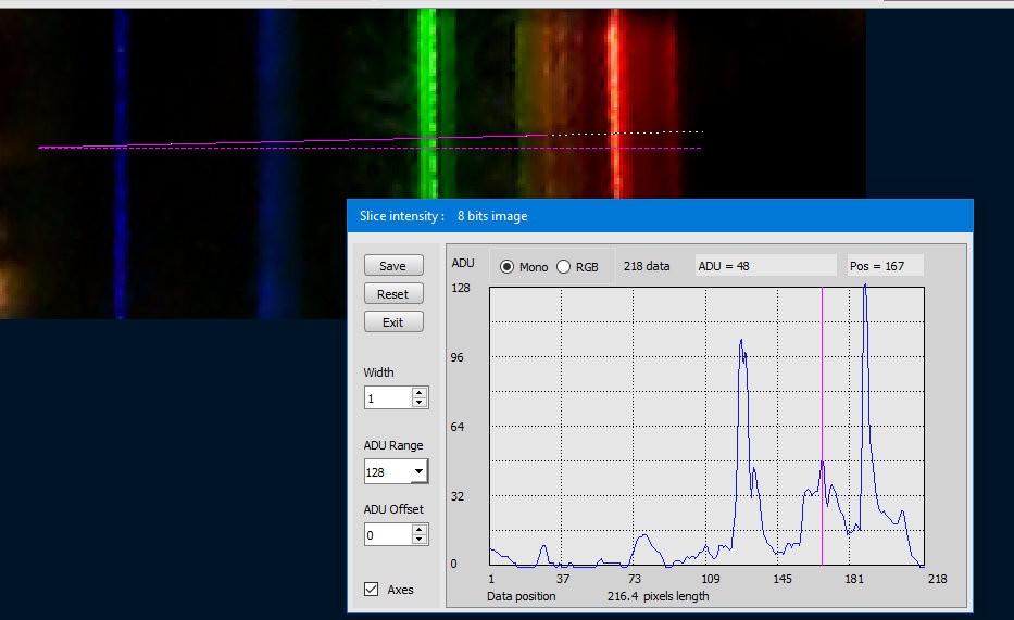

Par exemple on distingue une raie jaune à la position 167
Le modèle donne: lambda= (370 + 167)/0,913 = 588 nm
On peut aussi lire cette valeur sur le graphe avec le curseur de Regressi
Cette raie est probablement associée à l'Europium:
• Selon la qualité et la température de couleur de la lampe (blanc chaud ou blanc froid), certains luminophores à base d'Europium possèdent des pics d'émission secondaires précisément autour de 588 nm pour enrichir les teintes chaudes.

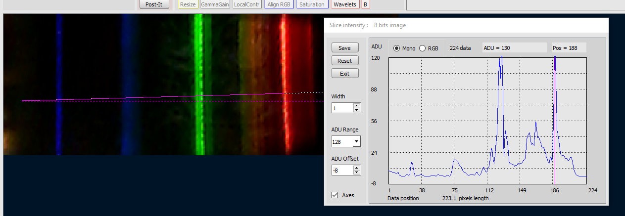

Un spectre avec une meilleure résolution (réseau à 528 traits/mm) confirme l'existence de 2 raies vertes
Cette fois la raie violette est visible.
Essayons de lever le doute sur la position de la raie verte du mercure.
On relève:
405nm 246
436nm 452
488nm 800
vert 1 1177
vert 2 1190
jaune 1478
612nm 1650
Comme précédemment modélisation dans regressi
Le modèle donne donc lambda= (Y +2510)/6,79
On en déduit:
vert 1= 543 nm (probablement dûe au Terbium)
vert 2 =544,9 nm la plus proche de 546 nm du mercure
jaune= 587,3 nm
