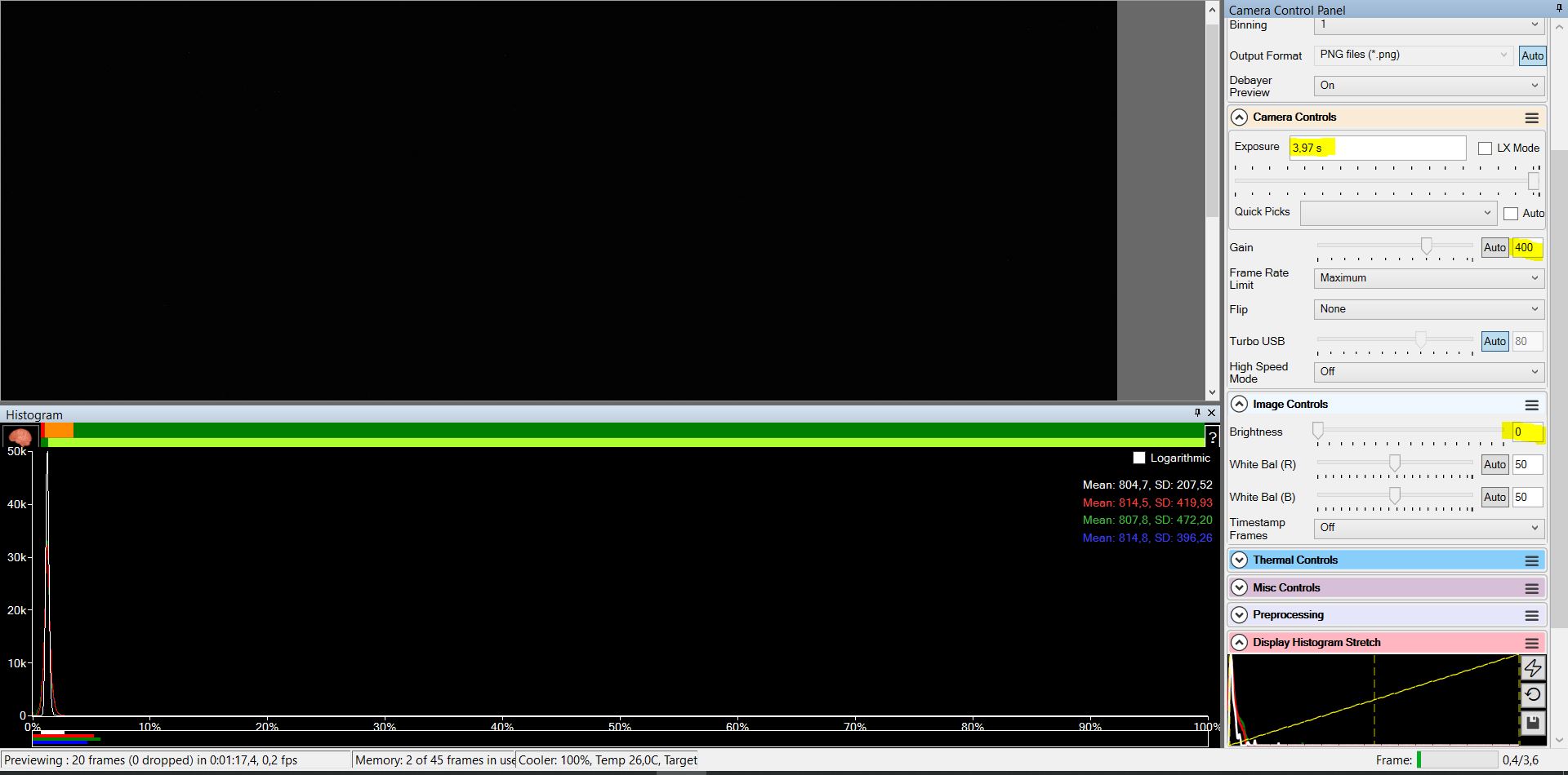

Petit soucis, (ZWO 294MC PRO) : je n'arrive pas à coller à gauche même avec un brightness à 0.
[Tuto] Trouver l'offset/brightness de sa caméra en quelques clics
Publié : 04 mars 2020, 18:37
par pejive
Cliquer sur Logarithmic et faire un autostretch dans le minihistogramme ...peut-être
Publié : 04 mars 2020, 18:47
par Falconpage
@pejive , le Logarithmic je l'ai décoché juste avant la capture, rien ne bouge en touchant au mini histogramme.
