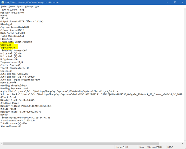

Cette procédure considère que vous avez fait vous frames, votre dark, votre flat sous SharpCap.
Pour sauvegarde toutes les frames pendant un stack il faut cocher "Save individual frames" dans les options du stack
Pour choisir le bon dark se référer au fichier texte de votre capture : ici gain 250 et pose de 30s

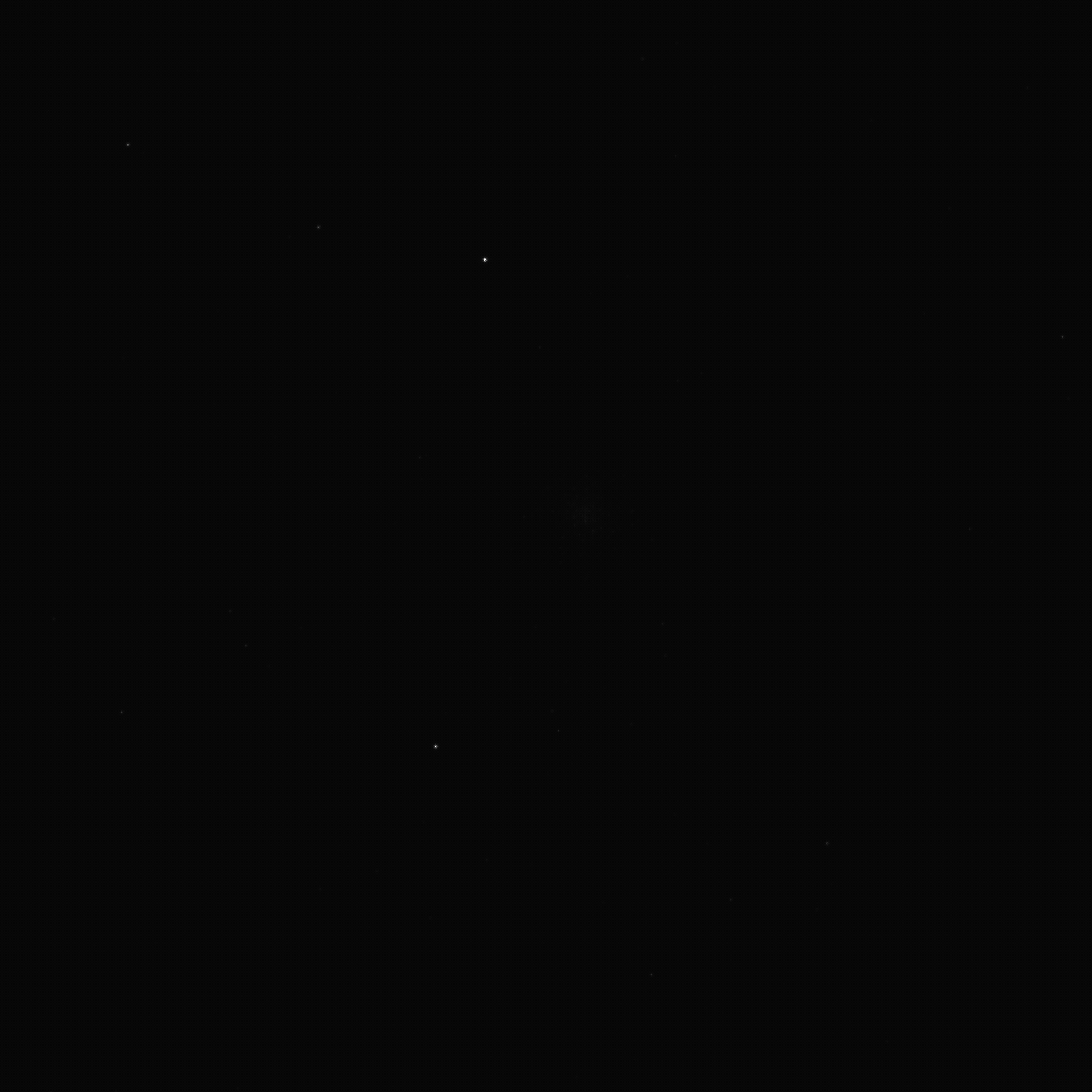

On passe dans l'onglet "séquence", ici nous allons faire défiler les frames et déterminer celles à rejeter (repère 1 de la capture)
L'idée c'est d'afficher dans la fenêtre de prévisu une zone zoomée du ciel pour voir en détail s’il y a eu bougé ou non.
Pour cela et en raison du léger voir gros coma sur votre image essayé plutôt de zoomer sur une partie au centre en faisant naviguer les curseurs de bord de fenêtre.
Ajuster le zoom pour bien voir quelques étoiles. (repère 1 de la capture)
On voit directement que sur cette première frame il y a eu un bougé de monture.
Faire défiler les frames et cocher "exclue" quand la frame ne pas être conservée.
