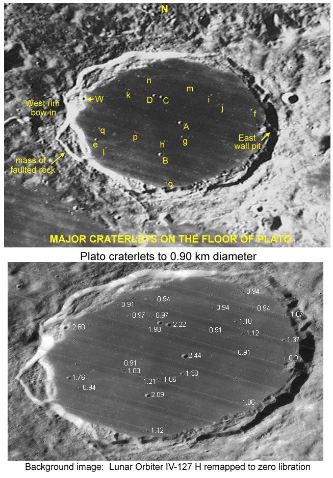

Des craterlets de diamètre 1 à 2 km sont donc utilisables pour tester nos instruments
:arrow: Par exemple dans Platon
Plato A, B , C et D sont des cibles idéales
:arrow: on en trouve aussi de nombreux dans Clavius

Ma contribution sur des images prises le 07 avril avec une ASI462MC au foyer d'un Mak200mm F/D 20 (focale réelle 3600mm). Echantillonnage : 0,17 arcsec/pixel
Sur Clavius on voit tous les cratères côtés .
Sur Plato on voit A, B, C, D, W, e

Exact le craterlet "e" fait 6 pixels sur l'image de Plato ce qui représente donc 1,8 km (+- 0,3 km) pour 1,76.

De mon côté, avec ma "petite" 140 et un ciel chargé de nuages (donc pas les meilleures conditions), j'avais ça sur Plato (en exagérant les ondelettes pour mieux discerner les cratères) :
Me faudrait une barlow x3 (là, je suis à x2,5) et/ou plus de diamètre ;)
Je pense que j'ai : a, b, c-d, e... peut-être f... peut-être g (juste un tâche pour ces deux derniers).
Je le retenterai, en croisant les doigts pour moins de turbu.
