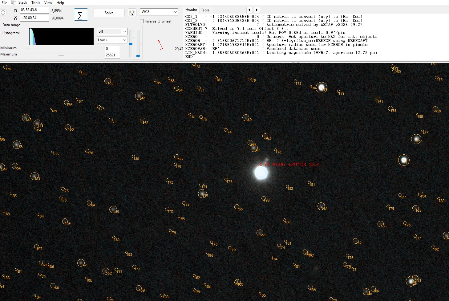

J'ai un peu poussé le traitement dans Siril, étirement par courbes, c'est pas beau mais on voit des choses.
C'est une copie écran de Astap
