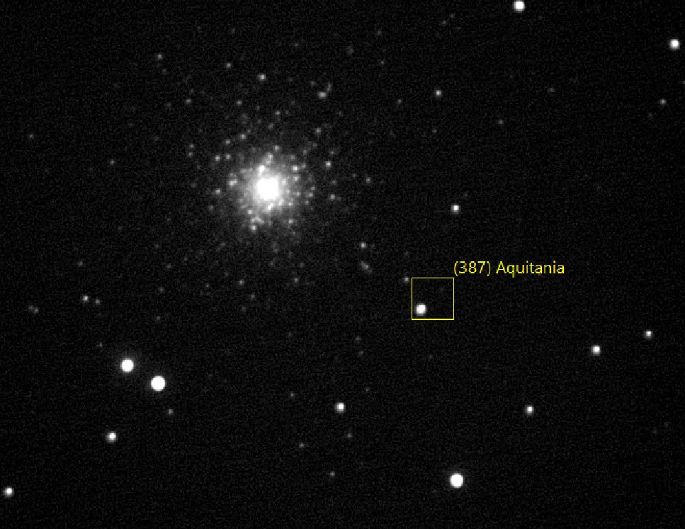

17/03/2026 Rapprochement (387)Aquitania - M53
Lunette SW80/400 avec RdF --> 80/232
filtre ir-uv cut caméra imx662 poses 4s gain 220

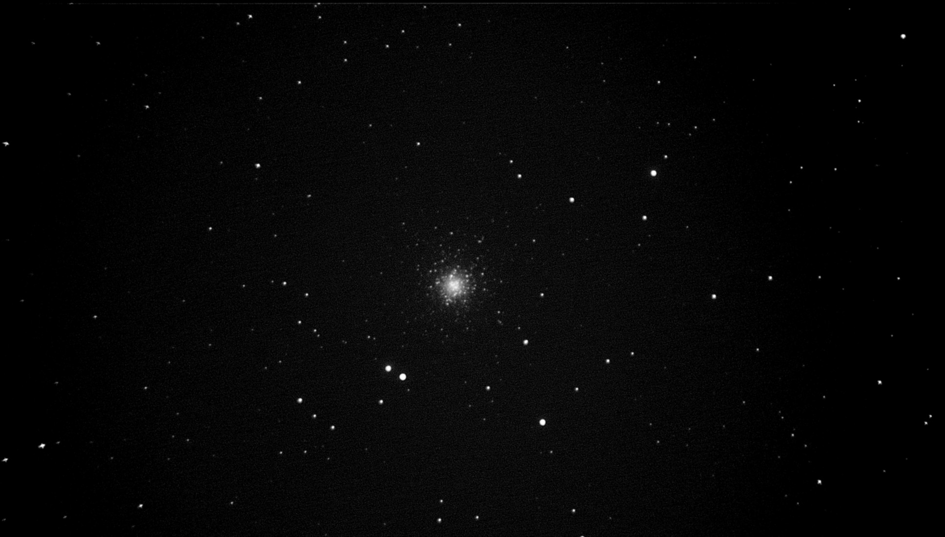

J'ai réussi à l'attraper à 20h46 TU
lunette 80/480
imx662 99x8s gain 220 filtre luminance

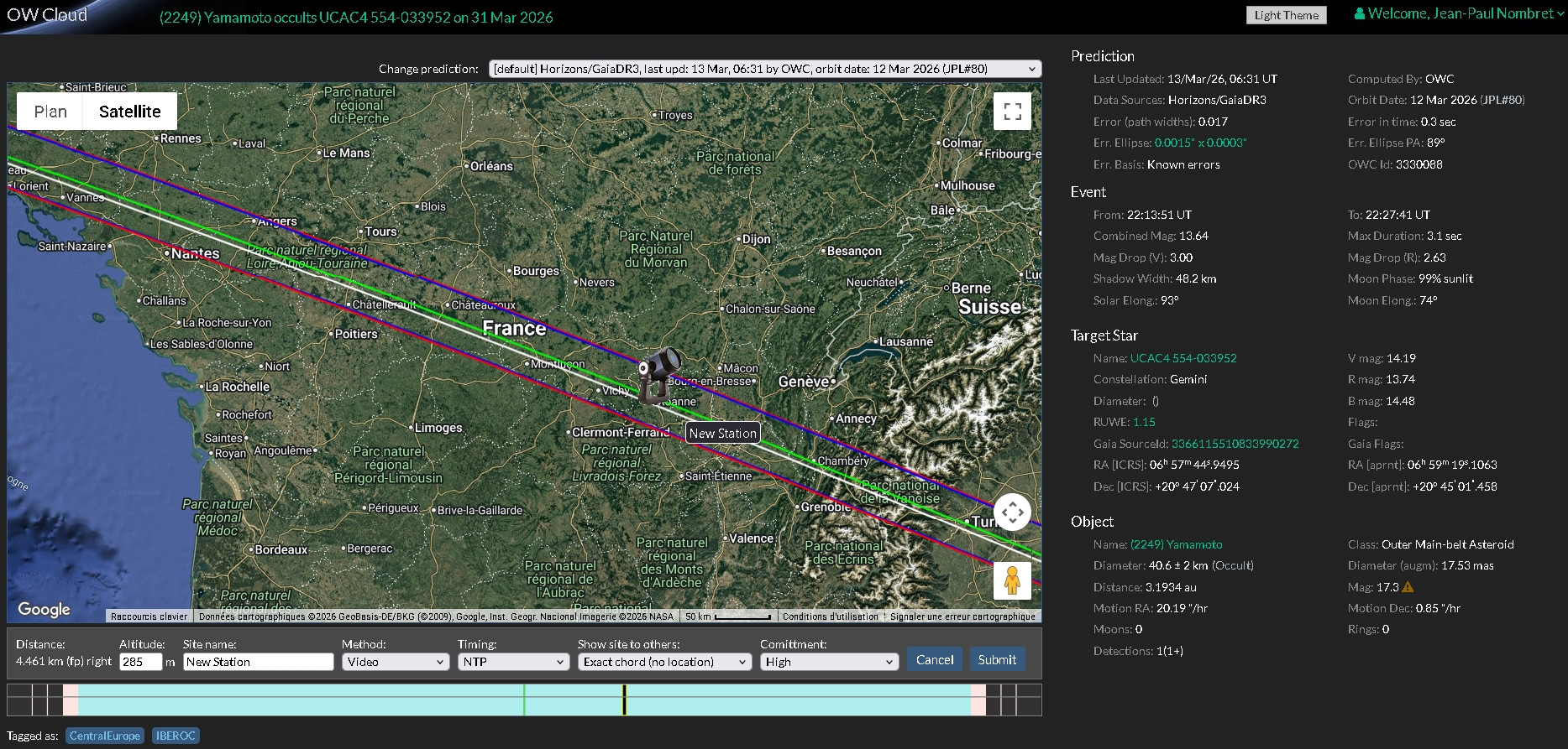

Encore dans la constellation du Lion, 2249 YAMAMOTO magnitude 17,3.
Avec en prime pour les lyonnais( entre autres) une occultation d'étoile pas trop difficile ( durée 3,1 secondes, chute de magnitude 2.63) à tenter le 31 mars.
Que je prévois de faire si la météo le permet.
Voir carte et détails :

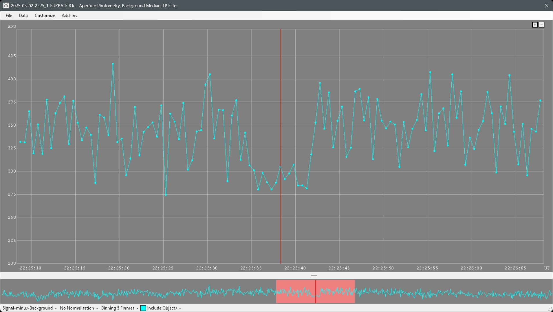

Courbe de lumière que j'ai réalisé sur l'occultation d'une étoile par l'astéroîde 247 Eukrate en mars 2025 avec l'ASI462MC au foyer du 150/750:

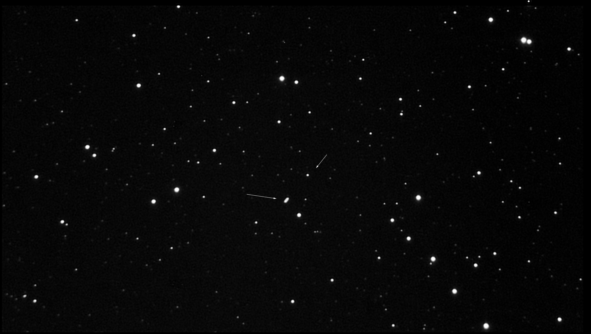

Eukrate et l'étoile en question:
