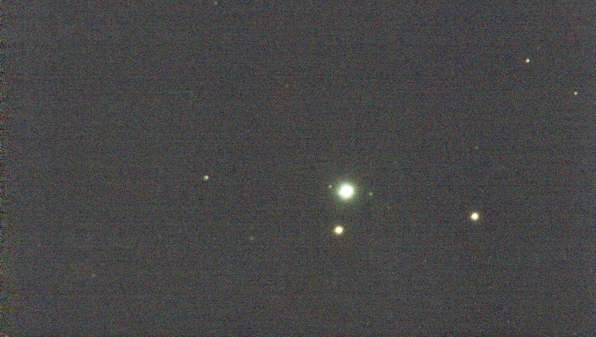

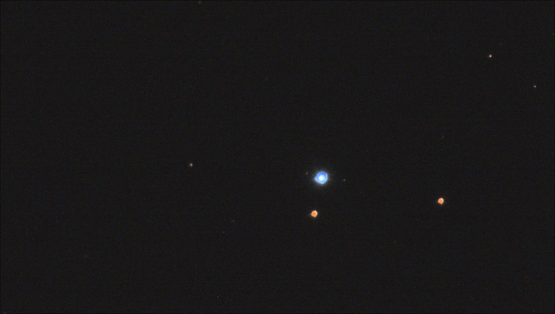

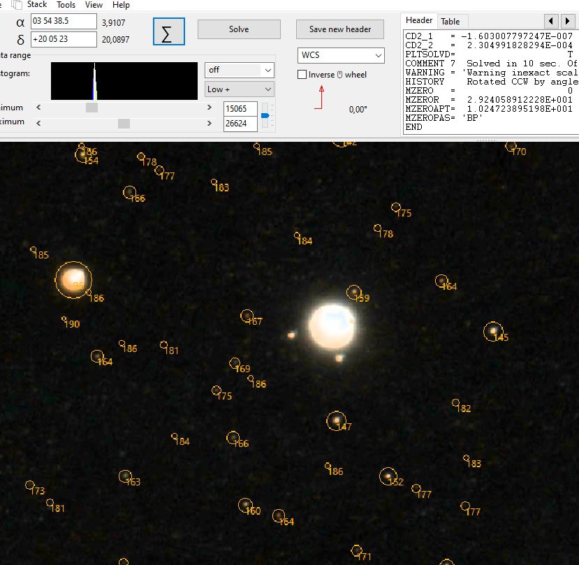

Bon bin, je crois bien que cette fois-ci le Dwarf a attrapé pour de vrai 2 satellites d'Uranus : Titania en haut et Obéron en bas (4h du matin ce matin)
Par rapport à l'échec d'hier, ce qui change c'est : meilleur ciel, expo 3.2s au lieu de 4s et fabrication de darks.
Super content ! :dance:
Messages : 11529
Satellites d'Uranus
Message par pejive » 02 oct. 2025, 07:31
:clap:
à 8 et 11 pixels du centre d'Uranus, soit respectivement 22" et 30,3 " le compte est bon :)
Messages : 4636
Satellites d'Uranus
Message par steph37 » 02 oct. 2025, 07:36
Merci @pejive :D
Honnêtement je n'étais pas sûr d'y arriver !

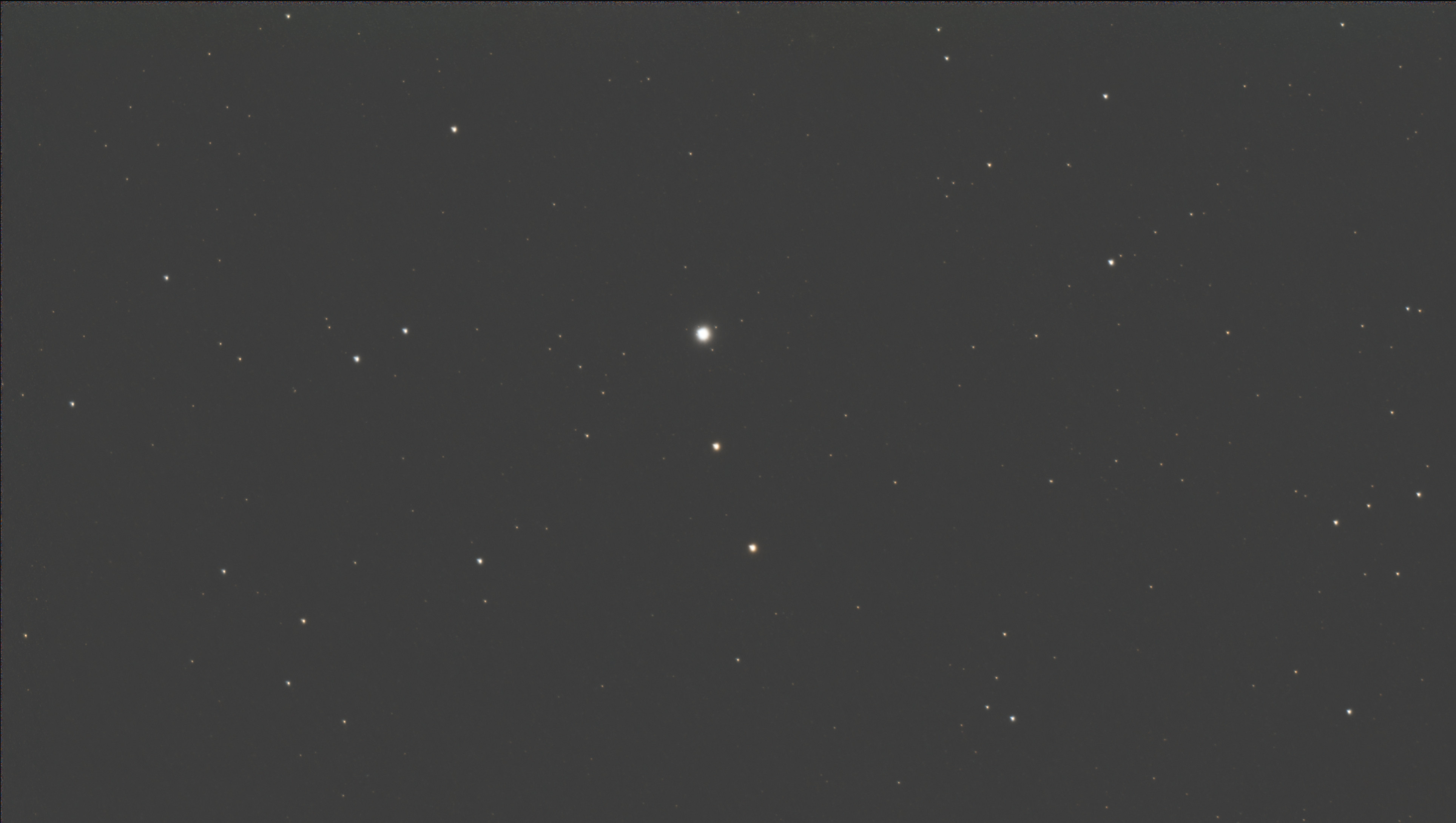

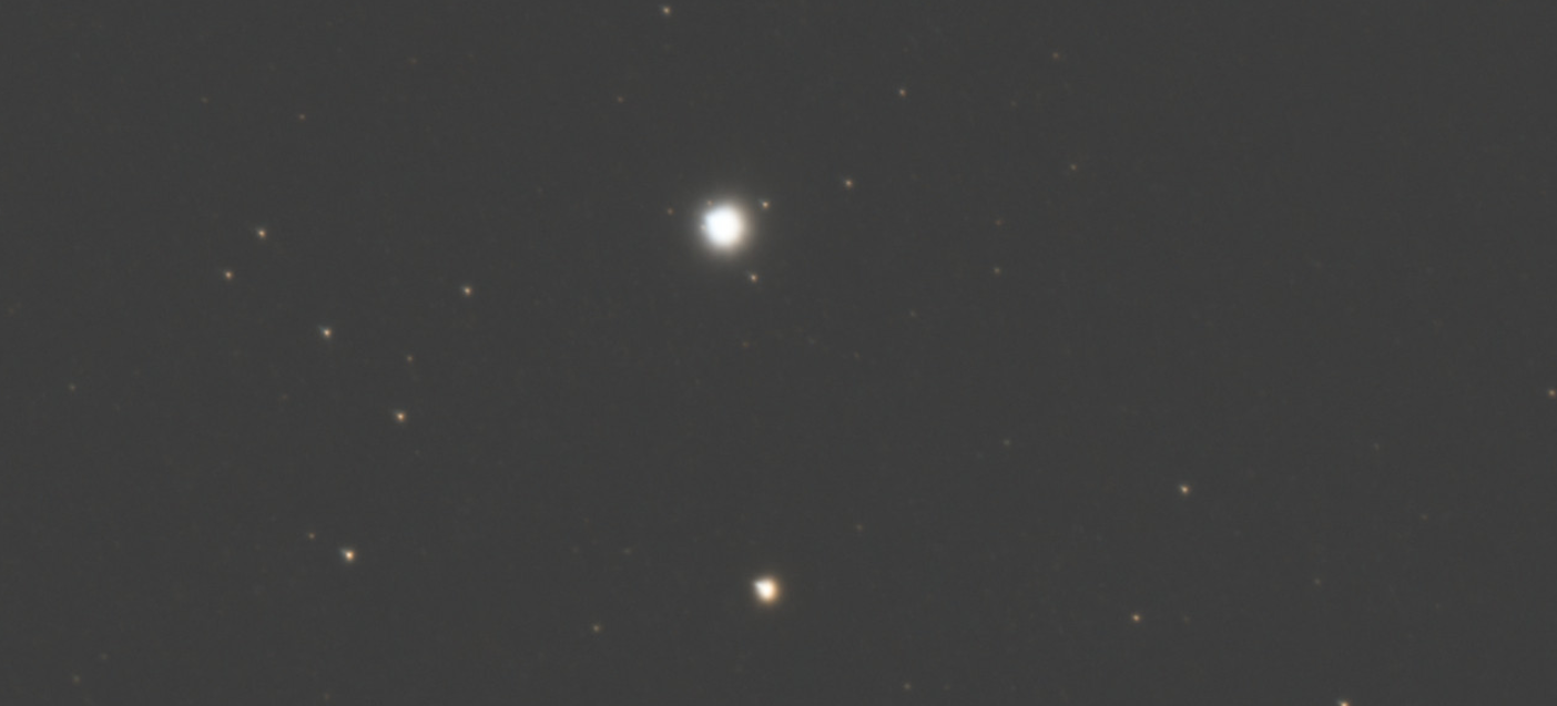

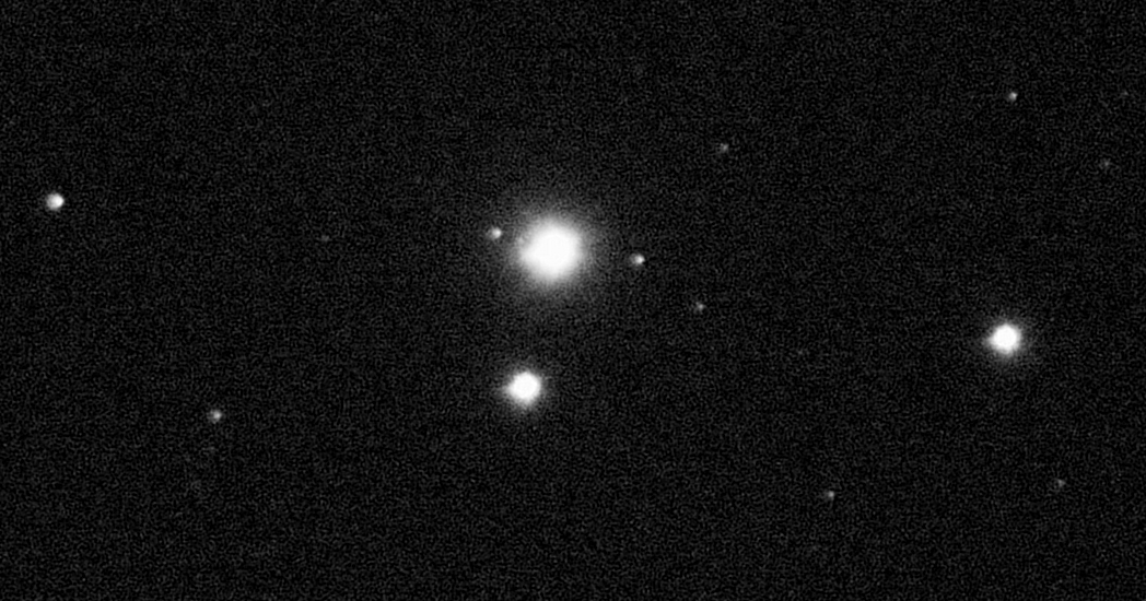

Nouvelle tentative, 1 pose de 5s du 1er octobre à 4h13, visualisée dans astap . CPC800 à F/D 10 focale calculée de 2225mm

@darki, peut-être que ça vaudrait le coup d'essayer, pour la science, :D d'empiler quelques dizaines de poses, peut-être encore un poil plus courtes ???
Messages : 4193
Satellites d'Uranus
Message par darki » 03 oct. 2025, 08:28
Le,soucis c’est que ça empile pas car ça n’aligne pas …
J’ai fait de nombreuses poses mais en mode normal et elles sont trop espacées.
Je vais essayer de n’en prendre qu’une dizaine au lieu des 500 que j’ai.
J’ai engrangé des poses de 250ms , 500ms , 1s et 5s.
Messages : 11529
Satellites d'Uranus
Message par pejive » 03 oct. 2025, 08:42
Astrosurface peut empiler sur une vidéo ou même sur une série d'images.
5s de pose c'est beaucoup trop; je pense que c'est la diffraction qui fait apparaître ce pseudo anneau
J'ai regardé mes anciennes captures: avec le Mak127 Titania et Obéron sont visibles avec 500ms d'exposition

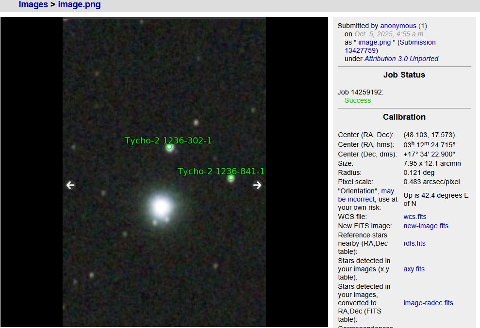

Message par fcouma » 04 oct. 2025, 20:55

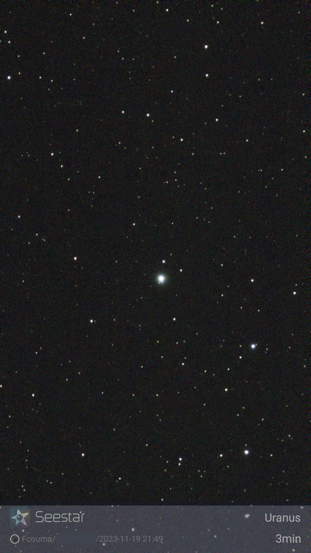

Et là j’ai quoi comme satellites ?
Capturé avec un Seestar en 3mn
Messages : 11529
Satellites d'Uranus
Message par pejive » 04 oct. 2025, 21:24
Faudrait connaître le jour et l'heure :D et orienter l'image dans le bon sens (N en haut)
çà pourrait être Obéron et Titania, ...ou alors 2 étoiles
Messages : 11529
Satellites d'Uranus
Message par pejive » 05 oct. 2025, 07:11
Génial! image non datée et après enquête il faut remonter au moins à 2023 pour trouver Uranus à cette position !
Alors pour identifier avec certitude les satellites, merci d'utiliser les serveurs d'éphémérides indiqués plus haut

Message par fcouma » 05 oct. 2025, 11:55
Merci @pejive , tu es très fort, c'est bien 2023
J'avais oublié de mettre la copie d'écran complète :closedeyes:
Messages : 11529
Satellites d'Uranus
Message par pejive » 05 oct. 2025, 13:51
A une heure près car je ne sais pas si le Seestar affiche en TU , les positions d' Obéron et Titania correspondent

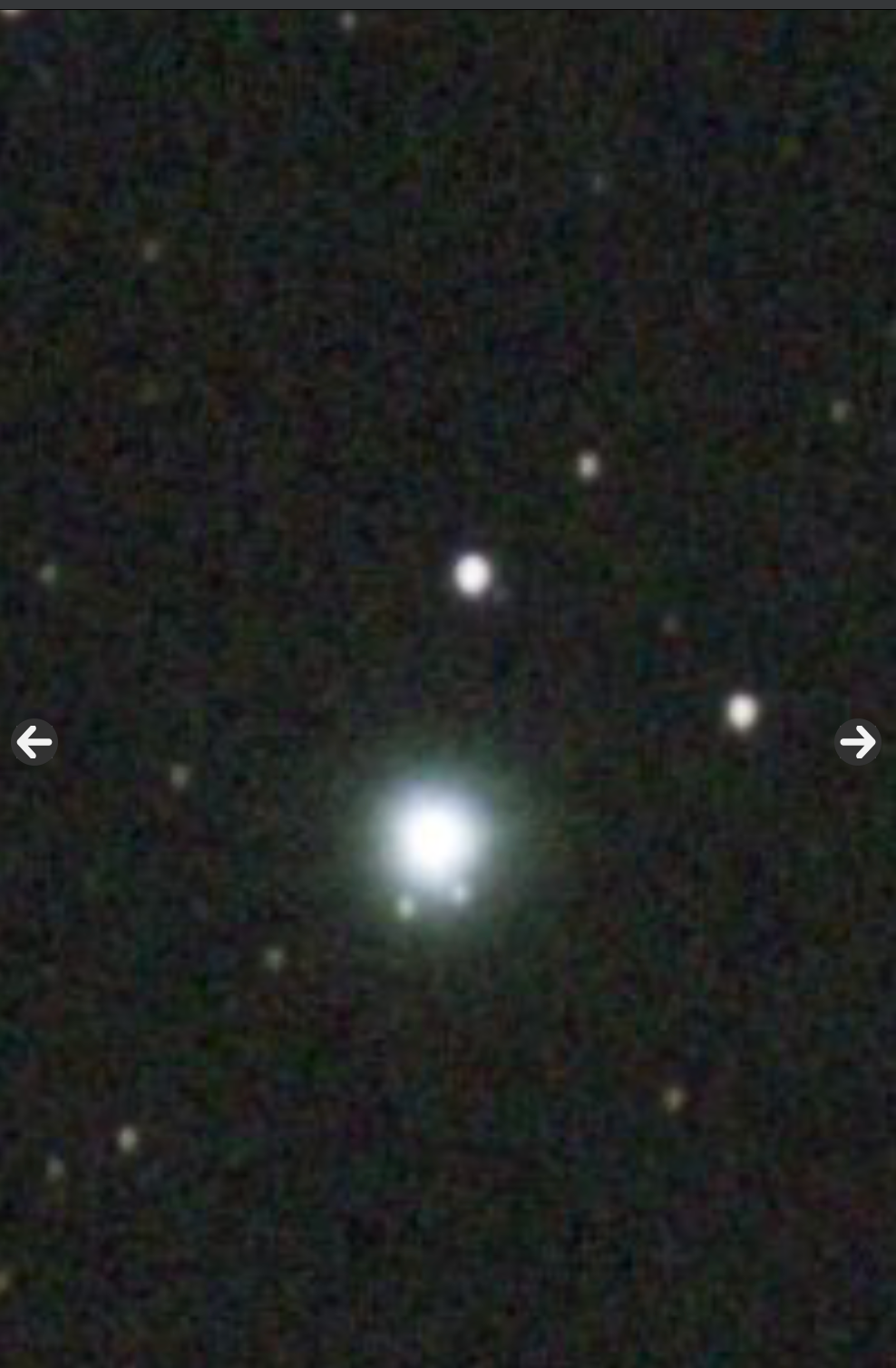

Vite fait, au minimum, avec Siril seulement, à partir du fichier 5s puis du fichier 1s
Alignement sur 3 étoiles ou 2 étoiles (fichier 1s) ; plus d'infos si besoin ;)
Messages : 11529
Satellites d'Uranus
Message par pejive » 05 oct. 2025, 17:50
De mon côté les images *.fits sont trop sombres pour être manipulées avec Astrosurface.
J'ai essayé de les transformer en png avec AsiStudio mais le stack n'est pas terrible; on devine 3 satellites.
Canal rouge du stack de @steph37 avec déconvolution

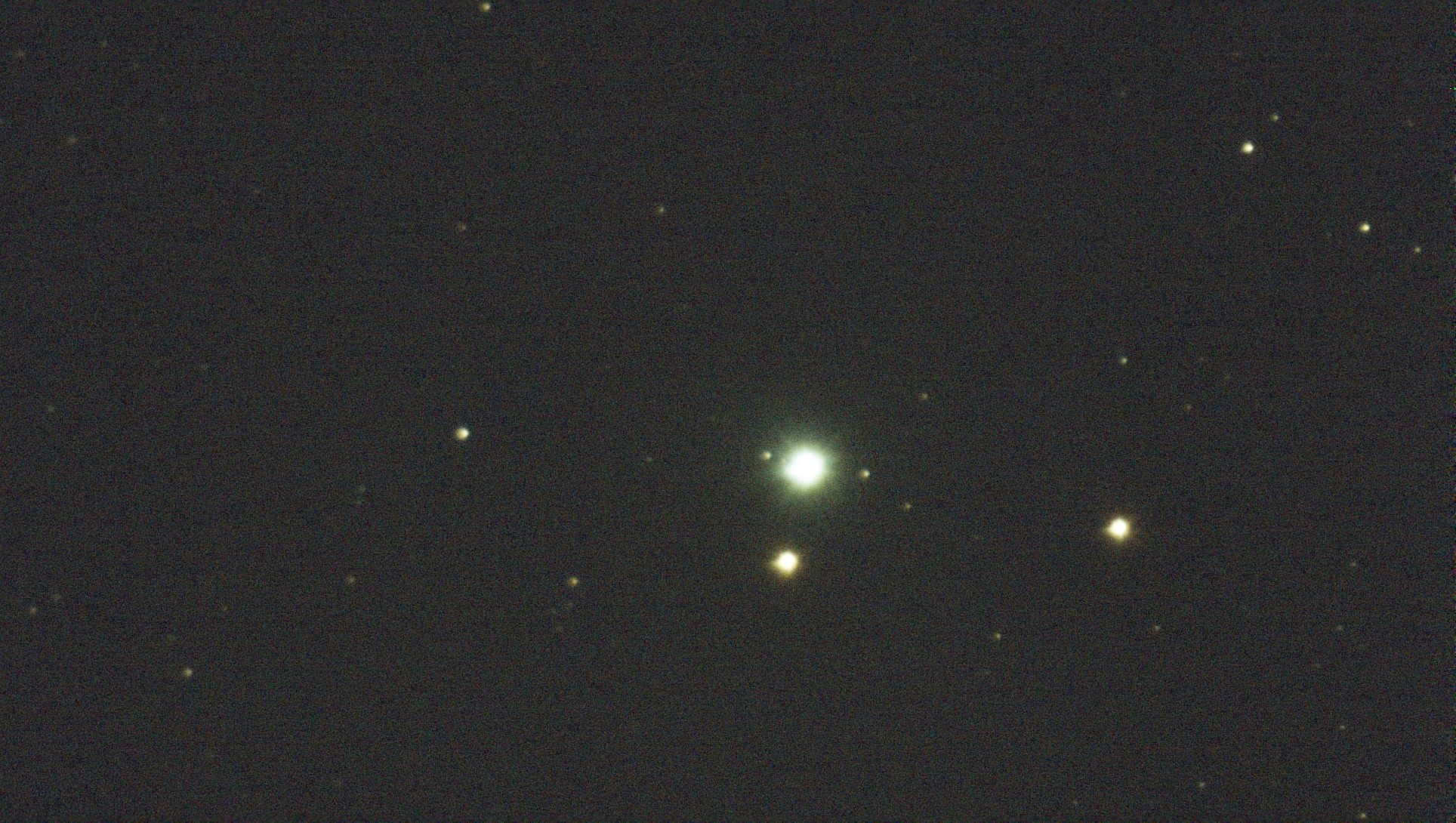

Message par geodob » 07 oct. 2025, 13:56
Hier soir, plutôt ce matin vers2H00 j'ai tenté Uranus entre 2 voiles nuageux.
Stack sharpcap 55x3sec , fwhm de 4,5 sur lunette 140x728 cam uranus 585C filtre uv ir cut.
Le fichier passé sous Siril enregistré en jpg
ZOOM à 100%
C'est un peu flou ;)
Messages : 11529
Satellites d'Uranus
Message par pejive » 07 oct. 2025, 14:38
on dirait bien qu'il y a 3 voire 4 satellites; à confirmer en orientant l'image
uranus zoom.jpg (84.61 Kio) Consulté 5690 fois
Hé bé non :( pas de chance il y a 2 étoiles faibles; donc on a seulement Titania et Obéron

Message par geodob » 07 oct. 2025, 15:03
pejive a écrit :
07 oct. 2025, 14:38
Merci pour l'analyse
Vu le seeing et pas assez de focale, je ne m'attends pas à beaucoup mieux.
Je vois que dans Astap l'image est bien orientée Nord en haut, j'ai pourtant fait une résolution astrométrique dans Siril.
J'ai du mal à comprendre cette notion de Nord dans la voute céleste.

Message par pejive » 07 oct. 2025, 15:31
Dans Astap j'ai fait une rotation de l'image après le platesolve.

Message par pejive » 07 oct. 2025, 17:35
En regardant de plus près je crois bien que l'on distingue Umbriel à la limite du halo
