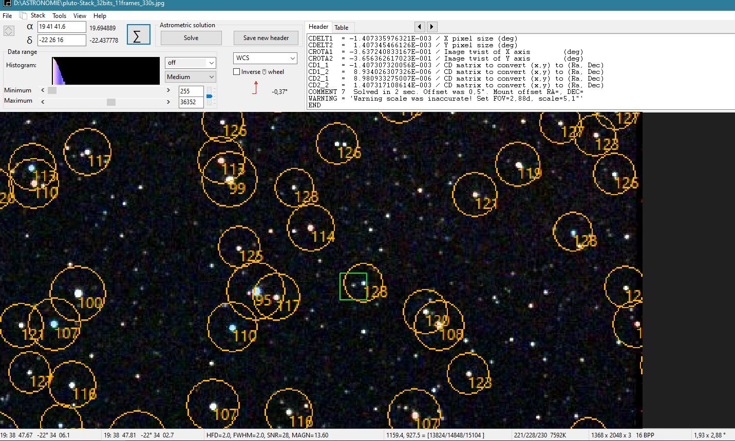

Oui ce n'est pas la magnitude qui me paraît l'élément limitant. J'avais fait ce stack quand j'étais en Suisse à l'été 2020, mais il avait été impossible à ASTAP de trouver l'aiguille dans un champ de 4 degrés et quelques (tu avais aussi trafiqué avec Platesolve mais le seul point lumineux plus ou moins au bon endroit était nettement plus bleu que rouge, ce qui avait provoqué un bon gros doute :lol: )

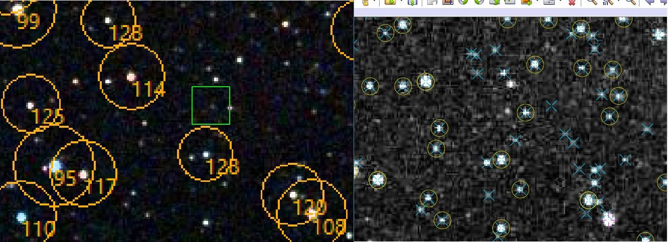

J'ai retrouvé cette image de 2020; et comme je maîtrise mieux Astap il l'a résolue :D
La magnitude 16 est atteinte.(contrôlé sur Wikisky)
Par contre je n'ai pas le fichier MCORB.dat de l'époque donc je ne peux me baser que sur les coordonnées.
Dans le rectangle vert çà pourrait coller (19h 38m 47s -22°33' 38")

edit: non il y a une :angry-cussingblack: d'étoile de mag 15,45 à cet endroit :mrgreen:
Mais on va le trouver

en combinant Astap et PlateSolve il y a un point de magnitude 14,5 non catalogué (pas de croix bleue)
19h38 44 -22° 31' 48"
Il y a en a un autre au dessus mais de magnitude plus faible
Mais d'après l'image du DSS il y a une étoile à cet endroit.
J'ai l'impression que Pluton se trouve malencontreusement juste en face d'une étoile.
Il faudrait faire plusieurs images pendant une semaine pour observer le mouvement

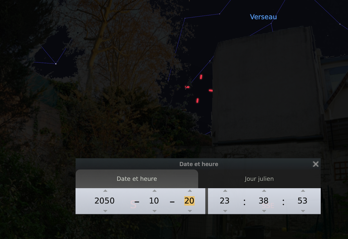

Ah oui !!!! :shock: Impressionnant !! Ce n'est pas gros...
Bon, je viens de vérifier : j'aurais un créneau pour le tenter le 20 octobre 2050, quand il passera un poil plus haut qu'il n'est maintenant, entre les arbres et la maison du voisin ! :mrgreen:

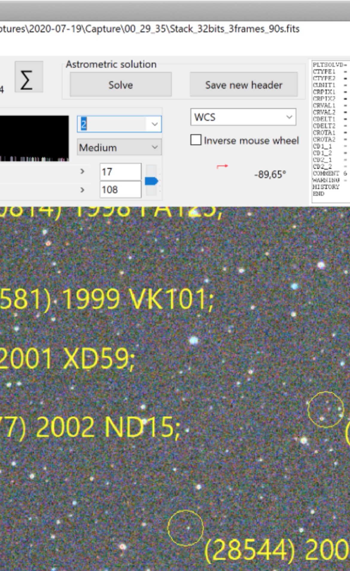

@clouzot
J'ai testé ton image de 2020 avec Aladin et Skybot qui permet d'avoir les positions des astéroides à la date du cliché
On n'a rien à la position de Pluton mais peut-être que le jour et l'heure ne sont pas corrects ( 19 juillet 2020 vers 20h ?)
Il y a une étoile non répertoriée dans Gaia qui est juste à gauche
