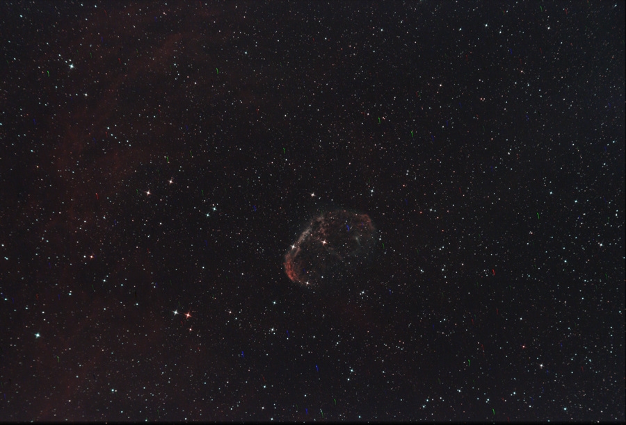

Alors je peux te sortir une image de 2022, pas retentée depuis car sans filtre...en poses de 120 s (je ne me souvenais même plus que j'avais fait autant) avec autoguidage

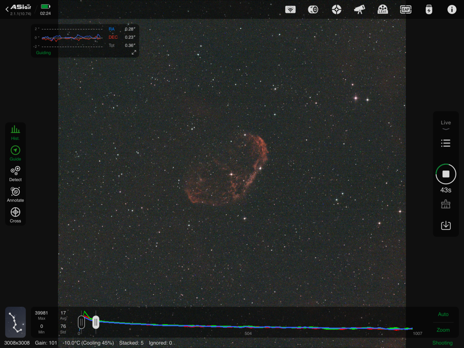

Comme je te disais @Obititi :
NGC6888
22*60
Filtre Askar C1 (bandes assez large, plus que le L-Enhance)
aucun traitement : de toute façon, on ne peut pas en mode LIVE (même les couleurs)

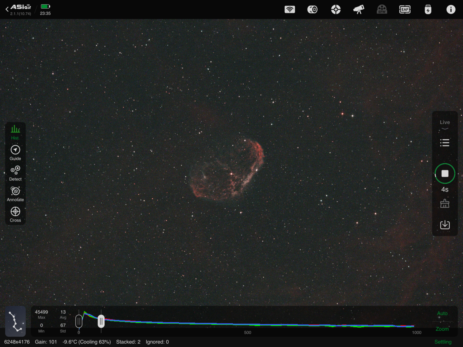

L-Ultimate en 2*60s
En 5*60s avec L-extreme et mon ex 533MC :

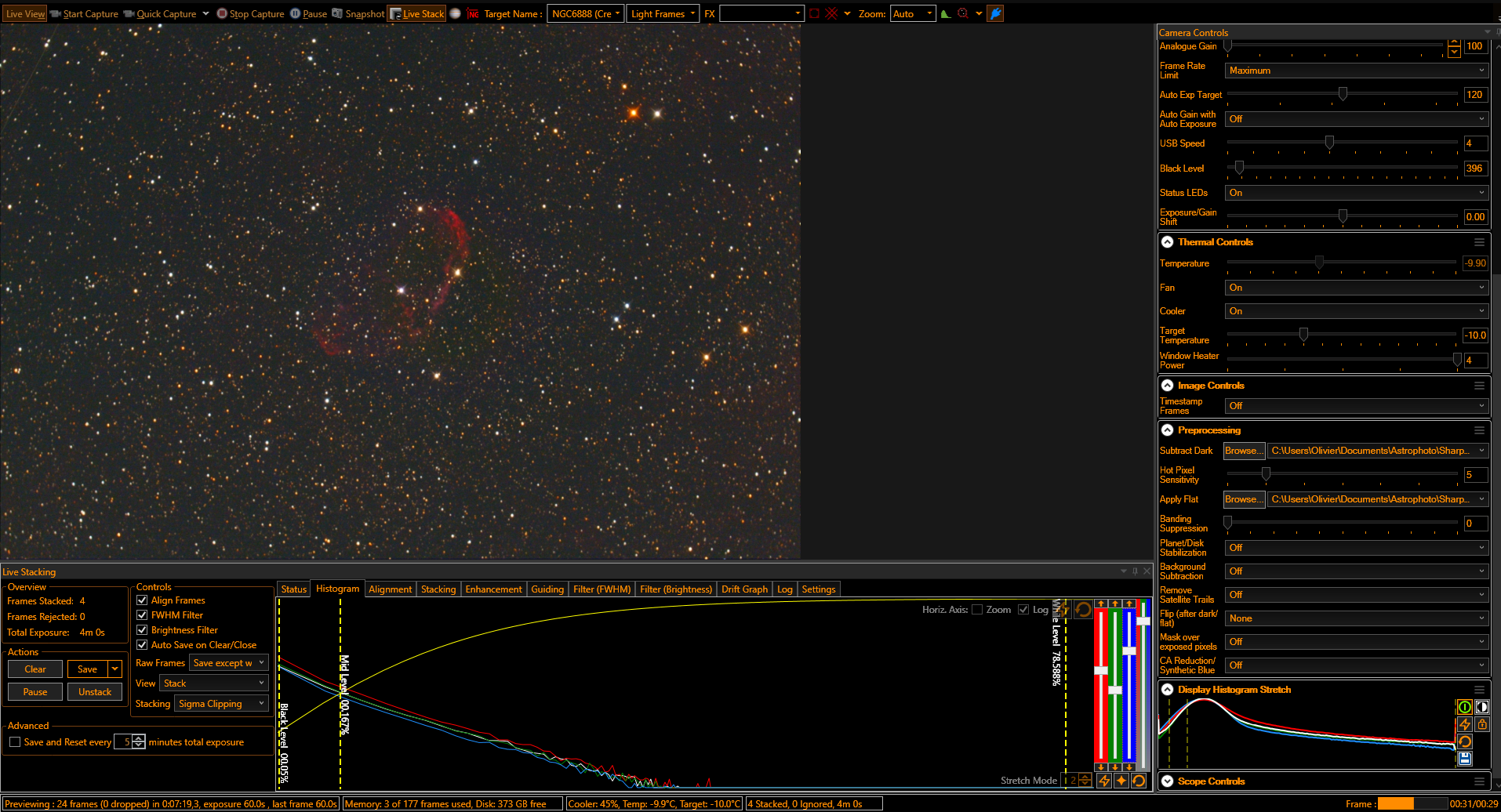

La mienne, un peu violente en traitement je vous l'accorde, mais c'est du brut :lol:
En cherchant bien, on a quand même des détails.
SW 150/750 - 12x5min = 1h - Juste le L-Pro
