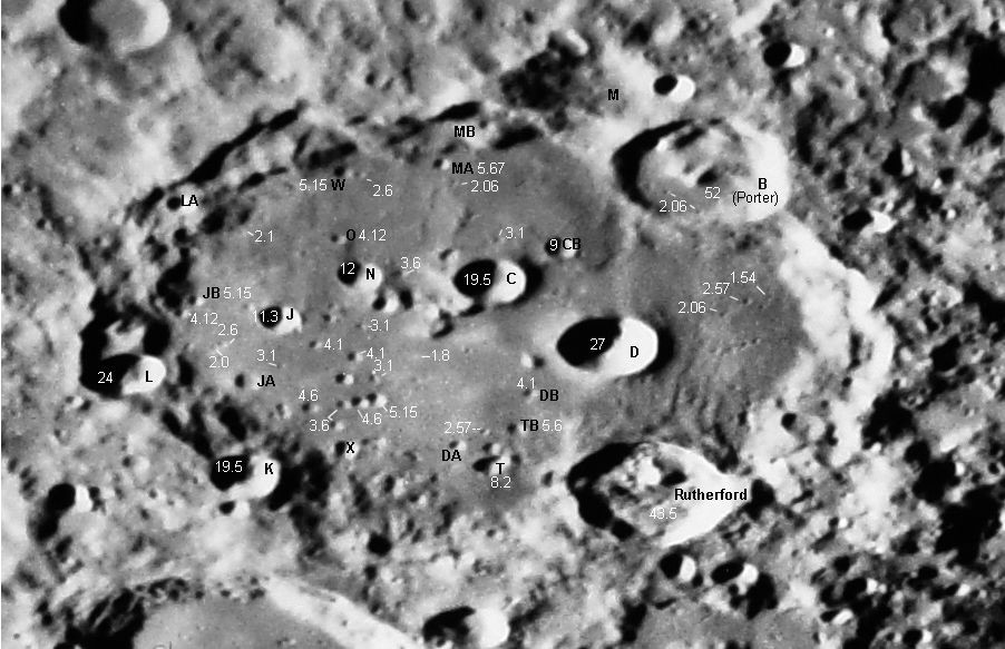

Extrait de mes archives récentes mon moins mauvais Clavius (127slt sans barlow; image x1,5)
on commence à deviner quelques craterlets à droite de Clavius D, mais il faudrait plus de focale

Ma contribution sur des images prises le 07 avril avec une ASI462MC au foyer d'un Mak200mm F/D 20 (focale réelle 3600mm). Echantillonnage : 0,17 arcsec/pixel
Sur Clavius on voit tous les cratères côtés .
Sur Plato on voit A, B, C, D, W, e
