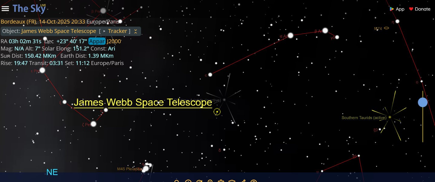

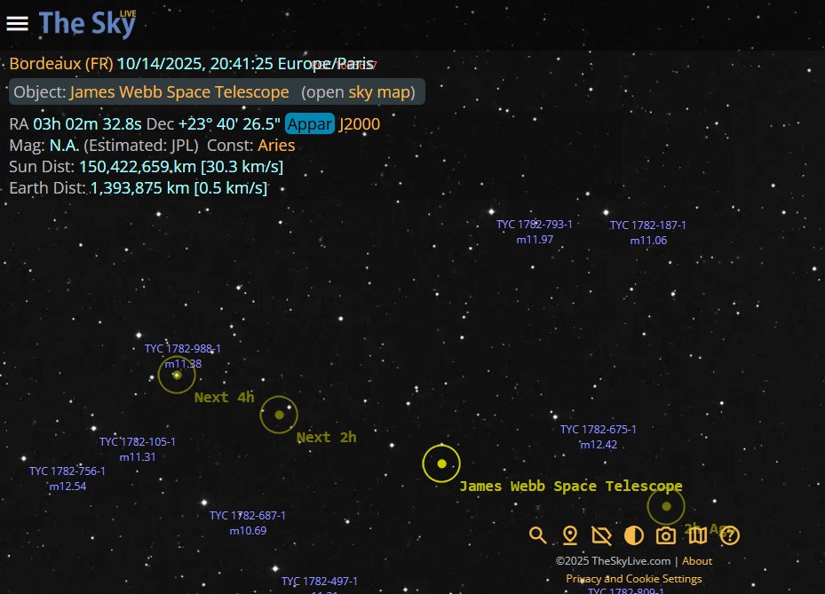

En tout cas on peut le localiser avec TheSkyLive; tiens pile devant ma fenêtre

Mais j'ai l'impression que la position indiquée par Theskylive n'est pas correcte

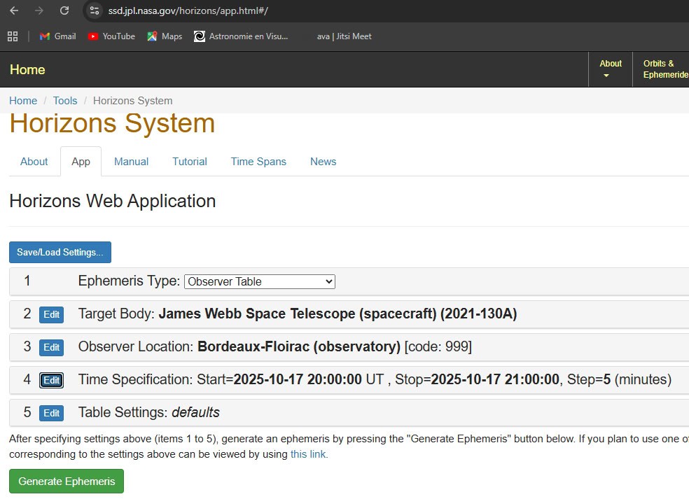

Les éphémérides du site Horizons-web me donnent pour Bordeaux çà fait une bonne minute d'écart en AD
soit 15 minutes d'arc
Et le champ de mon image s'arrête à 3h15m en AD
fait ch...
y a plus qu'à retenter ce soir

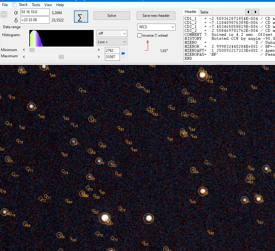

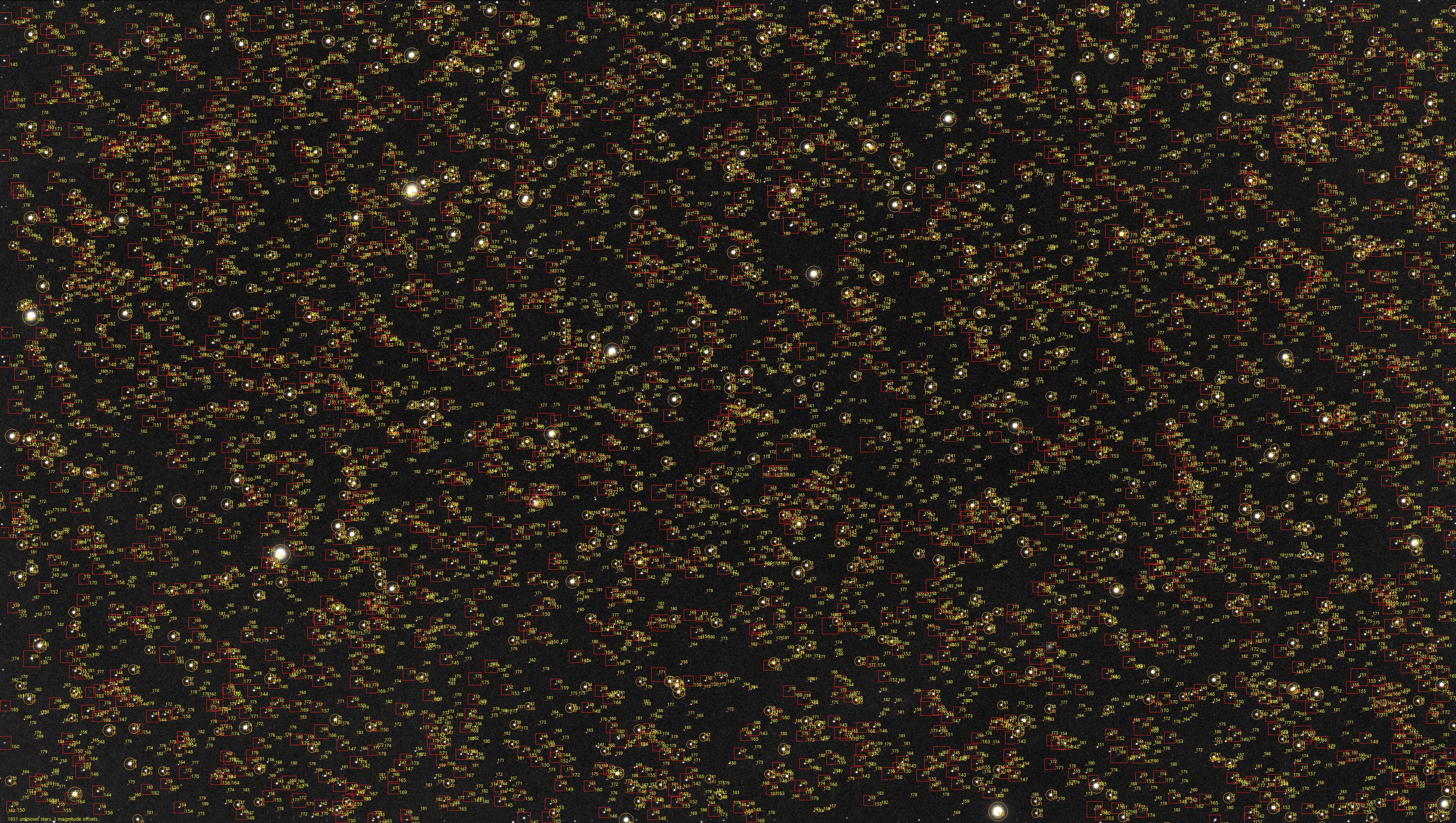

Moi j'ai tout un tas d'étoiles connues et non connues, mais ça veut dire quoi ces numéros ?
C'est un stack de 8 x 240s, donc 32 minutes ave la lunette SV555 en mono Luminance.
Perso je vois rien mais en même temps, je sais pas ou regarder
l'image en full
l'image en full

Peux-tu mettre l'image sans les annotations , parce que je n'y vois rien il y a trop d'étoiles
les numéros ce sont les magnitudes
Sur 32 mn il doit y avoir un déplacement bien visible: on devrait voir un petit trait
(sous réserve que tu ais bien pointé au bon endroit)

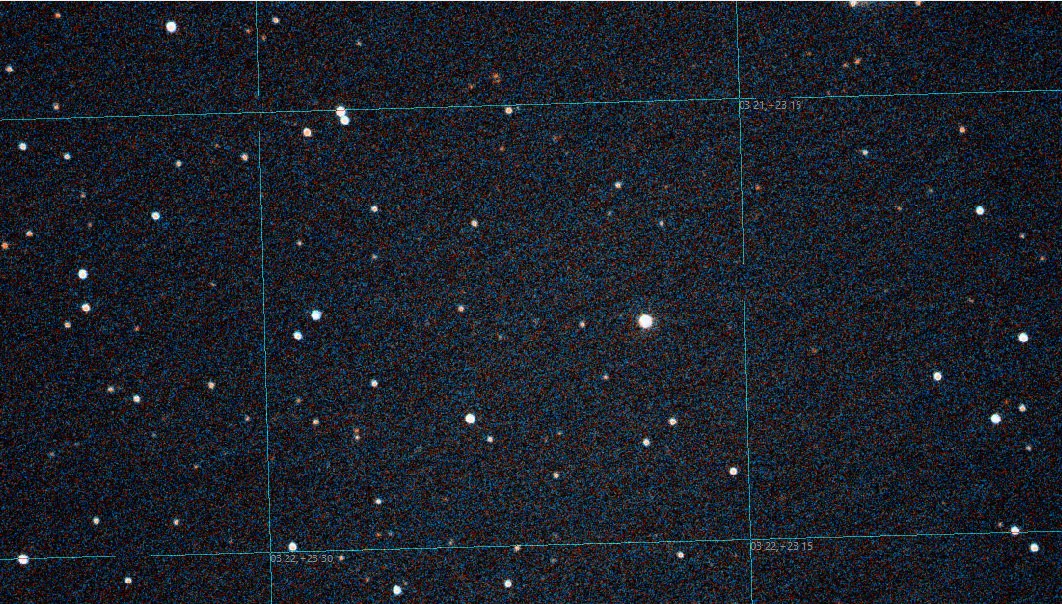

Voila déjà sans annotation et je suis en train de faire l'étirement dans Siril au cas où.

A l'oeil je ne distingue aucune trace. Pour en être sûr il faut avoir la position précise à chercher dans les éphémérides d'Horizon-web

Sur horizon web, si je ne me suis pas trompé, j'ai ca
Date__(UT)__HR:MN R.A._____(ICRF)_____DEC APmag S-brt delta deldot S-O-T /r S-T-O Sky_motion Sky_mot_PA RelVel-ANG Lun_Sky_Brt sky_SNR
$$SOE
2025-Oct-17 02:10 m 03 15 22.32 +23 33 50.5 n.a. n.a. 0.00942713222675 0.1885576 150.4537 /L 29.2814 0.9260447 122.83943 60.767303 0.101 n.a.
2025-Oct-17 02:15 m 03 15 22.61 +23 33 47.9 n.a. n.a. 0.00942751688369 0.1950798 150.4564 /L 29.2787 0.9538406 123.57212 60.874357 0.103 n.a.
2025-Oct-17 02:20 m 03 15 22.90 +23 33 45.2 n.a. n.a. 0.00942791457964 0.2015618 150.4591 /L 29.2760 0.9828213 124.21072 60.940425 0.105 n.a.
2025-Oct-17 02:25 m 03 15 23.20 +23 33 42.4 n.a. n.a. 0.00942832523098 0.2080005 150.4618 /L 29.2733 1.0129315 124.76092 60.970195 0.107 n.a.
2025-Oct-17 02:30 m 03 15 23.50 +23 33 39.5 n.a. n.a. 0.00942874874792 0.2143930 150.4645 /L 29.2706 1.0441218 125.22843 60.967697 0.109 n.a.
2025-Oct-17 02:35 m 03 15 23.82 +23 33 36.4 n.a. n.a. 0.00942918503451 0.2207360 150.4672 /L 29.2679 1.0763479 125.61889 60.936395 0.111 n.a.
2025-Oct-17 02:40 m 03 15 24.14 +23 33 33.2 n.a. n.a. 0.00942963398868 0.2270267 150.4698 /L 29.2653 1.1095701 125.93779 60.879268 0.113 n.a.
2025-Oct-17 02:45 m 03 15 24.47 +23 33 29.9 n.a. n.a. 0.00943009550233 0.2332619 150.4725 /L 29.2627 1.1437533 126.19042 60.798885 0.116 n.a.
2025-Oct-17 02:50 m 03 15 24.81 +23 33 26.5 n.a. n.a. 0.00943056946135 0.2394388 150.4751 /L 29.2600 1.1788659 126.38185 60.697460 0.118 n.a.
$$EOE
Y-a-t-il un moyen dans Astap ou autre de pointer ces coordonnées sur une image ?

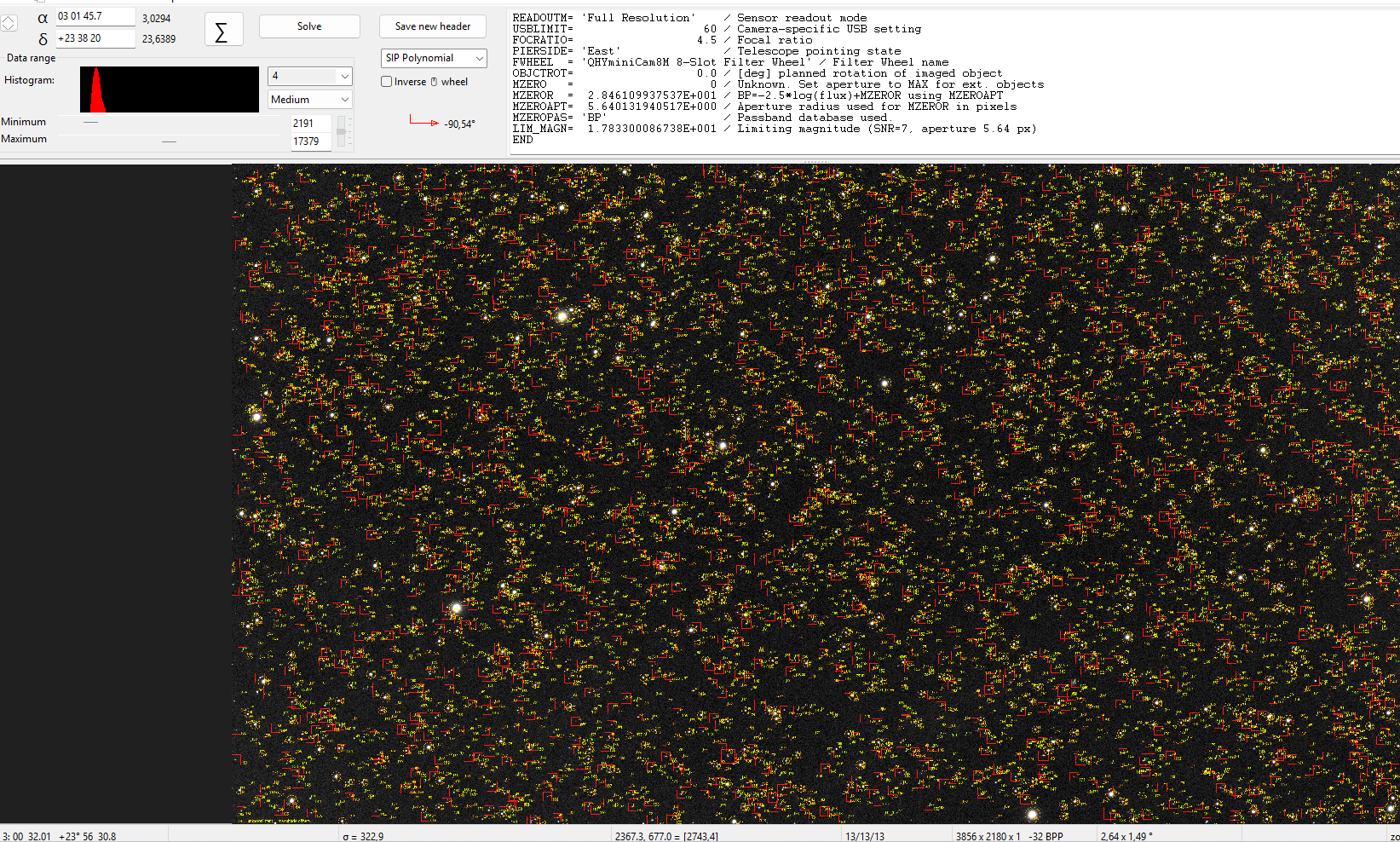

Bon, à priori c'est pas dans mon image ces coordonnées, juste comme ca en baladant la souris

Oui tu es assez loin, environ 3,5° (03h01m45s +23°38' pour le centre de ton image)
et pas de bol même pas un astéroïde dans le secteur
Il y a peut-être quelques étoiles doubles à mesurer

C'est différent de 2 min en dec et 5 min en AD si je me mélange pas
Sauf que moi, comme un dindon, j'avais sauvegardé la cible le jour ou le l'avais cherché et donc, j'ai imagé avec les coordonnées de l'époque :
Ca fait beaucoup d'écart, mlême avec mon champ de 2,64 x 1,49° je pense
- pejive
- Messages : 11932
- Localisation : 33
James-Webb Space Telescope
Moi j'ai les bonnes coordonnées pour ce soir et je serais derrière l'écran si le beau temps se maintient
J'espère le voir en live si sa magnitude est de l'ordre de 15-16...çà doit fluctuer selon son orientation
- pejive
- Messages : 11932
- Localisation : 33
(astap m'indique que j'atteins 17,4 mais il voit des pixels chauds !!)
Je pense que sa magnitude doit être au dessus de 17

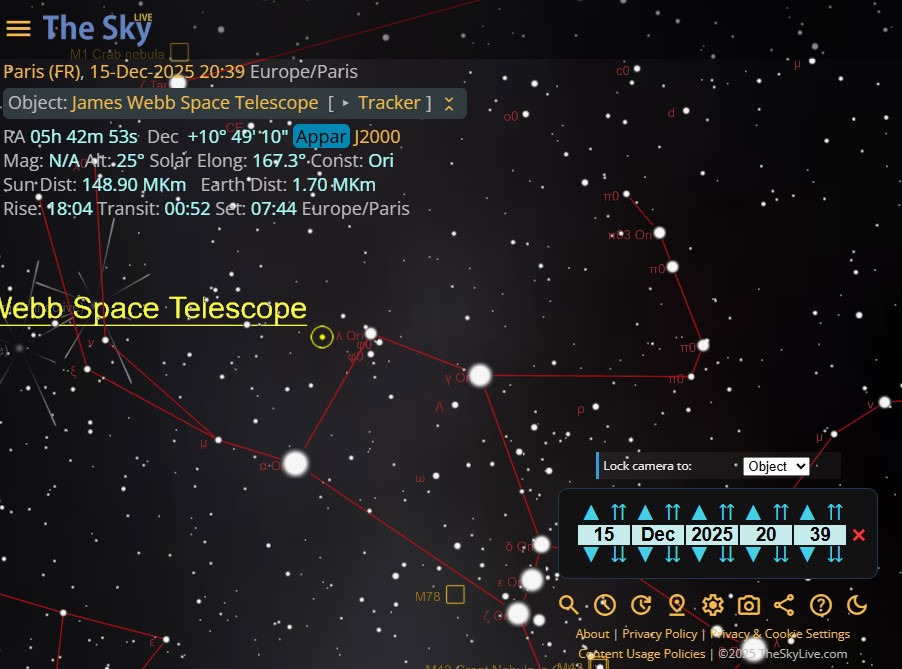

Si par cas vous voyez les étoiles, en ce mois de décembre cherchez du côté de Lambda Ori

Peut-être une fenêtre d'observation dans une semaine...
De toutes façons il ne bouge pas beaucoup; toujours chercher dans le haut d'Orion

coordonnées précises (pour Bordeaux)
pour d'autres lieux voir:
https://ssd.jpl.nasa.gov/horizons/app.html
