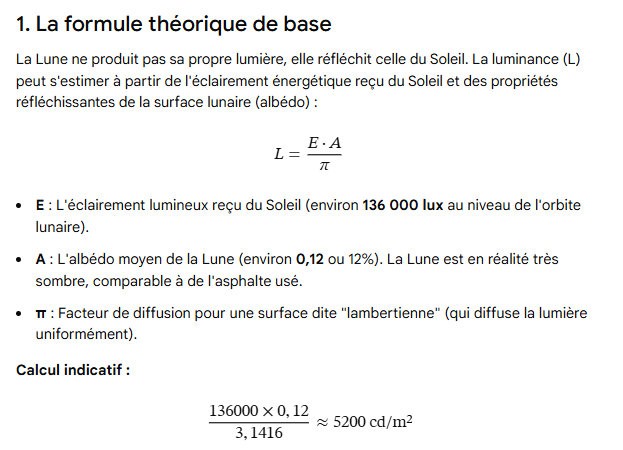

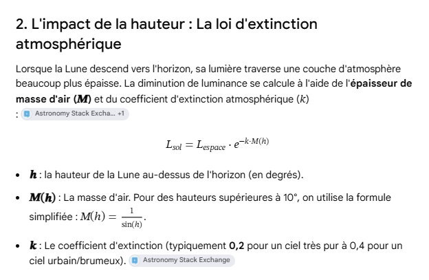

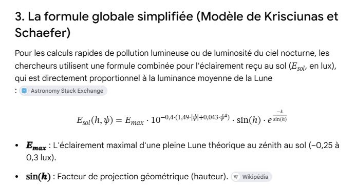

En levant les yeux vers midi j'ai constaté que la Lune au Quartier était vachement visible :mrgreen: dans le ciel pourtant très lumineux;
sa hauteur était d'environ 35°
vers 13h30, avec une hauteur de 20° c'est à peine si on la distinguait.
J'ai donc interrogé l'oracle :ave:

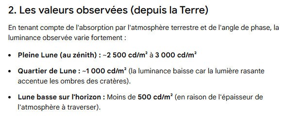

Oui OK mais c'est un peu court jeune homme :lol:

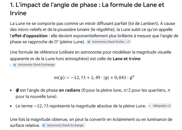

et si on causait un peu de l'angle de phase et de la hauteur ?
Ah! voilà qui est intéressant :clap:

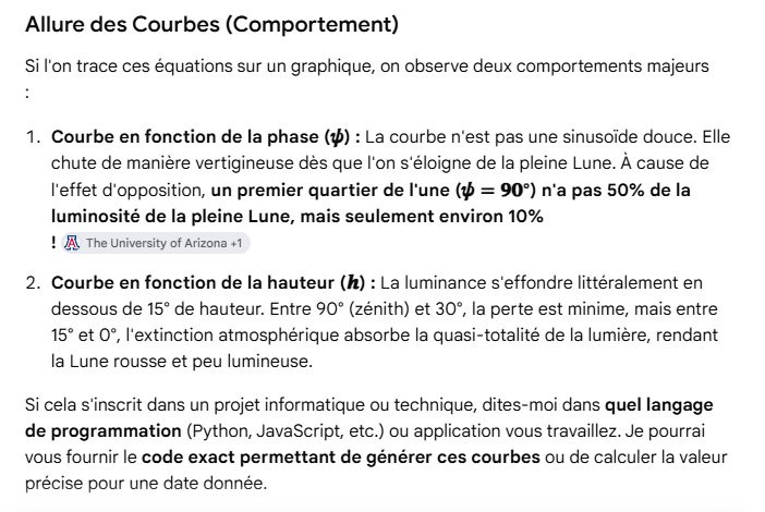

Je verrais bien un graphique....
Si vous insistez....un petit programme Python, je ne dis pas non :lol:
:banana-dance: J'ai récupéré un joli programme :D à tester....

Comme l'a dit l'IA :ave: la luminance dépend fortement de la hauteur, pour une phase donnée.
Mais je doute que l'on puisse prévoir le contraste avec le ciel, dont la luminosité dépend probablement de la hauteur du Soleil, de la saison et de la pollution atmosphérique....Il y a peut-être des gens qui ont fait des études sur le sujet...avec de belles formules empiriques :lol:

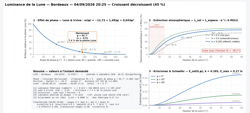

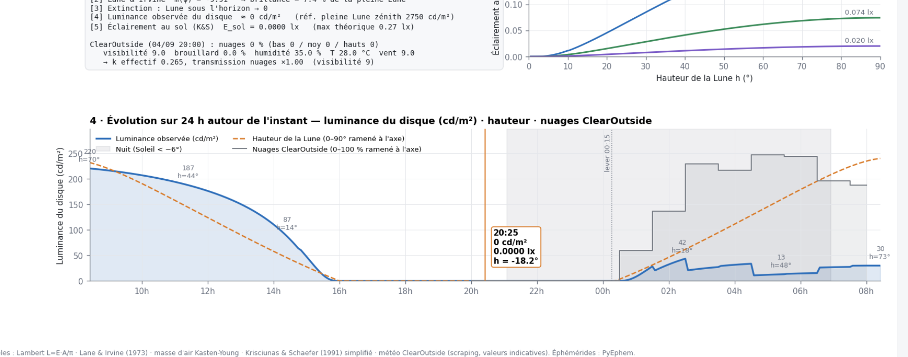

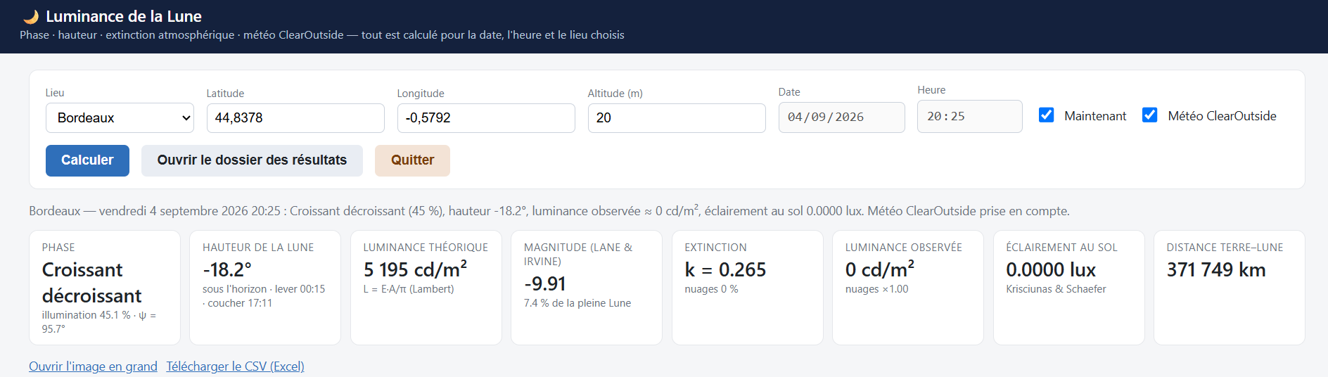

@pejive Voici ton ptit programme 45mo env telecharge ici https://www.swisstransfer.com/dl/01a06d ... 9026c29ea1
LUMINANCE DE LA LUNE — dossier portable (Windows 64 bits)
Rien a installer.
1. Copiez ce dossier ou vous voulez (Bureau, cle USB, Documents...).
2. Double-cliquez sur Lune.bat
3. Une page s'ouvre dans votre navigateur : le calcul pour "maintenant" a Bordeaux
se lance tout seul. Vous pouvez changer le lieu, la date, l'heure, puis "Calculer".
4. Les images et fichiers Excel (CSV) sont dans le dossier resultats\
Si Windows affiche "Windows a protege votre ordinateur" : cliquez sur
"Informations complementaires" puis "Executer quand meme" (c'est un simple script).
La meteo ClearOutside (nuages, visibilite, humidite) est lue sur internet ; sans connexion,
le calcul se fait quand meme avec un ciel suppose degage.
Contenu : Lune.bat (a double-cliquer) · app\ (le programme) · python\ (Python portable) · resultats\
une fois clicquer sur Lune.bat une fenetre de commande s ouvre, surtout ne la ferme pas sinon le programme se ferme , reduit la fenetre en haut a droite ensuite le programme s ouvre avec ton navigateur normalement

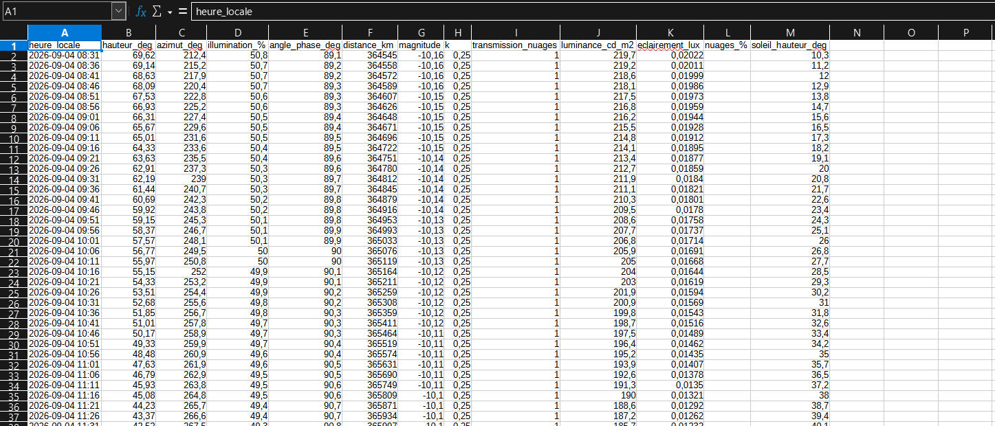

ensuite si tu veux les valeurs sous exel enregistre et cela te donneras ca

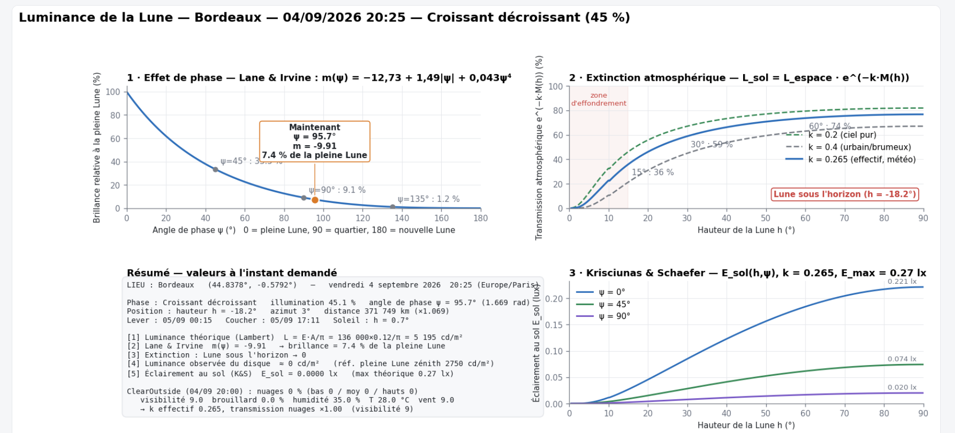

est que cela te vas :D si oui https://www.swisstransfer.com/dl/01a06d ... 8d65925ba8

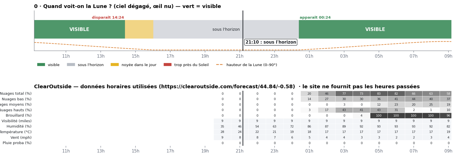

Voici, réduit à l'essentiel, ce qui sert à décider « visible / pas visible » dans un ciel sans nuages. Tout le reste de l'outil (luminance en cd/m², lux au sol, météo) n'intervient pas dans cette décision.
Les données de départ, calculées par les éphémérides (PyEphem) pour ta date, ton heure et ton lieu : la hauteur de la Lune au-dessus de l'horizon h, la hauteur du Soleil h☉ (positive le jour, négative la nuit), la fraction illuminée du disque k (0 = nouvelle Lune, 1 = pleine Lune) et la distance Terre–Lune d. De la fraction illuminée on tire l'angle de phase ψ = arccos(2k − 1), puis l'élongation, c'est-à-dire l'écart angulaire Lune–Soleil, ≈ 180° − ψ.
Les trois tests, appliqués toutes les 2 minutes sur 24 h, dans cet ordre :
Horizon : si h ≤ 0°, la Lune est sous l'horizon → invisible (gris sur la bande). Les heures de lever et coucher affichées incluent la réfraction standard (−0°34′).
Éclat du Soleil : si l'élongation est inférieure à 10°, ou si la fraction illuminée est sous 1 %, elle est perdue dans la lueur solaire → invisible (rouge). C'est le cas deux ou trois jours autour de la nouvelle Lune ; la limite physique connue est ≈ 7° (limite de Danjon), 10° est une marge réaliste à l'œil nu.
Contraste avec le ciel : on compare la luminance de la Lune à celle du ciel qui l'entoure.
La luminance de la Lune vaut L_lune = 2 750 × f(ψ) × e^(−0,20·M(h)) × (384 400 / d)², où 2 750 cd/m² est la pleine Lune au zénith, f(ψ) = 10^(−0,4·(1,49ψ + 0,043ψ⁴)) l'effet de phase de Lane & Irvine (ψ en radians ; un quartier ne vaut que 9 % de la pleine Lune), 0,20 le coefficient d'extinction d'un ciel pur et M(h) la masse d'air (1/sin h, formule de Kasten-Young près de l'horizon).
La luminance du ciel dépend de la hauteur du Soleil : de jour, ≈ 4 000 cd/m² × √(sin h☉), majoré près du Soleil (× (1 + 10·e^(−élongation/15°))) ; sous l'horizon, elle chute d'un facteur 10 tous les 3° (300 cd/m² à 0°, 3 à −6°, 0,03 à −12°) jusqu'au plancher de nuit noire, 0,0002 cd/m².
Si L_lune / L_ciel < 0,03 (3 %), le disque ne se détache pas → invisible (jaune, « noyée dans le jour »). Sinon → visible (vert).
Exemple avec ce soir à Bordeaux (croissant décroissant à 45 %, ψ ≈ 96°) : à 21 h 10, h = −17° → test 1 échoue, sous l'horizon. Lever à 00 h 15, et dès 00 h 24 h > 0, élongation 84° et, le Soleil étant à −30°, le ciel est à 0,0002 cd/m² contre quelques dizaines pour la Lune → visible. Le matin, le Soleil monte, le ciel passe à ~2 000 cd/m² alors que la Lune (7 % de pleine Lune, soit ~150 cd/m² à bonne hauteur) reste juste au-dessus des 3 % → encore visible jusqu'à ~9 h 10 ; c'est ensuite la descente vers l'horizon (extinction) qui la fait passer sous le seuil, puis le coucher à 17 h 11.
Les trois réglages sont en tête de app\lune_luminance.py si tu veux les ajuster : ELONGATION_MIN = 10.0, CONTRASTE_MIN = 0.03, K_VISIBILITE = 0.20. Durcir le contraste à 0,05 ou 0,10 raccourcit les créneaux de jour (utile si l'observateur a une vue moyenne ou un ciel voilé) ; passer HAUTEUR_MIN à 5° élimine les minutes où la Lune rase l'horizon, souvent masquée par les bâtiments ou les arbres.
Le principe c'est çà, mais on a juste une estimation de la luminance du ciel. Les conditions météorologiques, l'heure, la saison, l'azimut, peuvent probablement modifier sensiblement le résultat.
