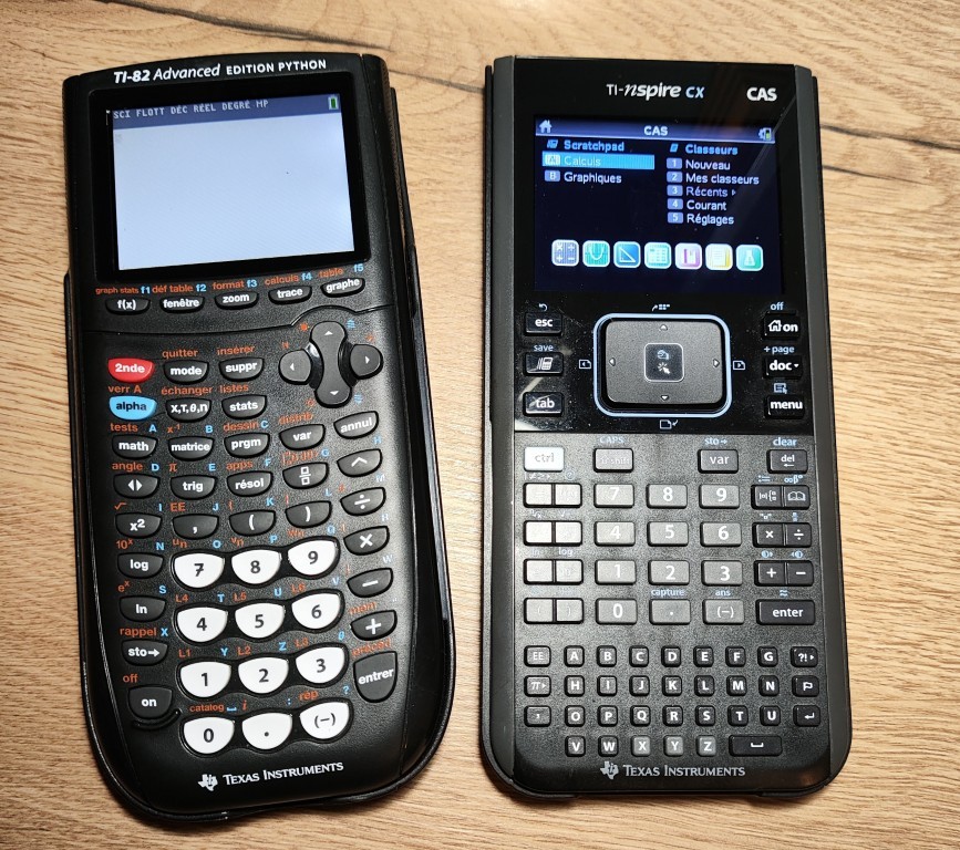

Message par sebb916 » 01 nov. 2025, 11:25
tiens je vais peut être faire quelque chose de ça :
Messages : 11539
Mini Club Astronomie-Python
Message par pejive » 01 nov. 2025, 11:36
Oui mais c'est moins performant et il ne faut pas avoir de gros doigts :lol:
viewtopic.php?f=34&t=5204
J'essaie de ne pas l'abandonner dans un fond de tiroir mais je m' éclate davantage sur un pc avec Pyzo
Messages : 7107
Message par sebb916 » 01 nov. 2025, 11:45
je comprends, moi j'ai surtout utilisé le tableur sur le CX cas, en pleine manip avec les élèves, c'est plus facile à déplacer qu'un ordi ou même une tablette, mais les fonctionnalités restent limités et il faut de petits doigts, je suis d'accord

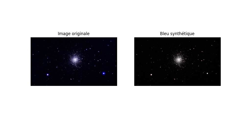

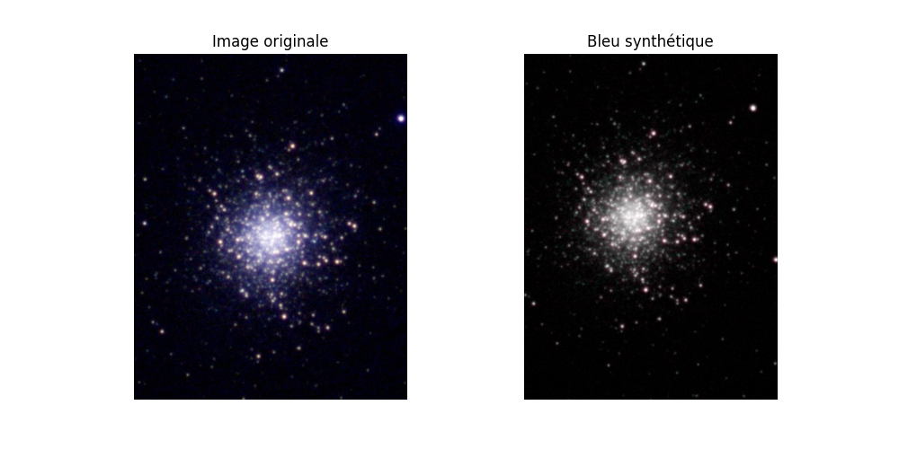

Message par pejive » 01 nov. 2025, 17:53
Remplacement du bleu par un bleu synthétique réalisé avec 40% de rouge et 60% de vert
J'ai adapté un script proposé par ChatGPT :animals-cat:
Il n'écrit pas les canaux tout à fait comme je l'ai fait au dessus; pour subplots également son écriture est plus compacte; va falloir creuser cette syntaxe :think:
test sur une de mes anciennes images de M13 très chromatisée :D
:clap: fini les vilaines auréoles bleues !
Autre exemple

Message par pejive » 02 nov. 2025, 08:27
:lol:
Sur CloudyNight ils donnent plutôt B= 2*G-R pour le bleu synthétique (mais pour la Lune et les planètes)
Essai sur NGC1977
pas idéal pour le fond du ciel
Essai avec M13
Par contre c'est effectivement meilleur sur Jupiter
(image initiale sans filtre au mak 127)
Ma formule donne sensiblement le même résultat

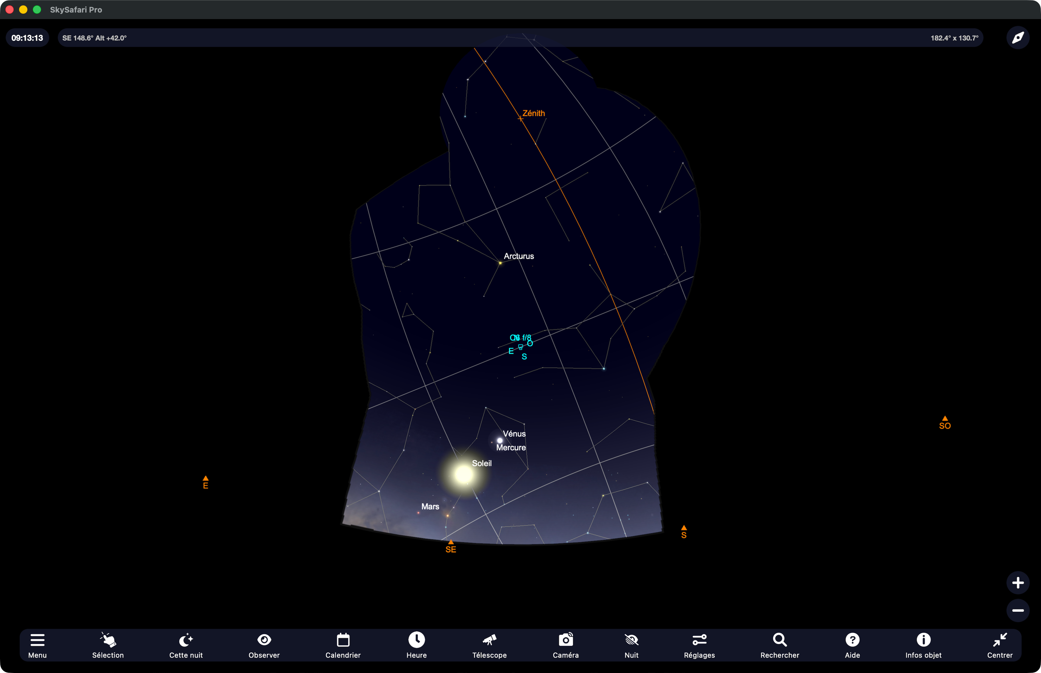

Sait-on jamais, s'il y a des utilisateurs de SkySafari dans la salle, voici un petit script Python qui permet de générer une image d'horizon à partir de mesures des parties du ciel visibles ou invisibles. Dans mon cas, coincé entre deux immeubles et sous le balcon du voisin, c'était indispensable...
Pour faire le relevé de points, une petite app en ligne utilisable sur n'importe quel smartphone sans installation : https://rkinnett.github.io/gyrocam/
Ca sort un fichier texte avec des couples azimuth - élévation qu'il suffit ensuite de recopier dans le script ci-dessous

Résultat (vous pourrez vérifier que je n'y vois pas grand chose depuis mon balcon...)

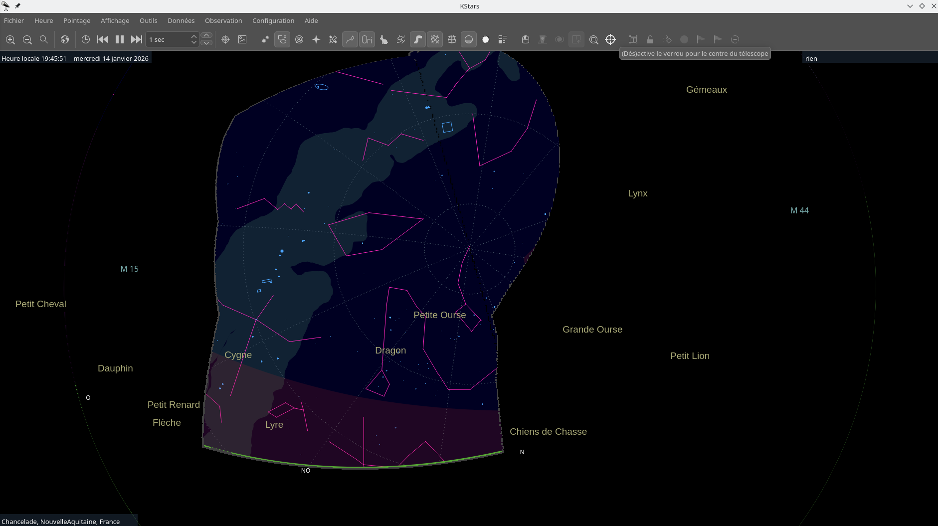

FredWeber
Messages : 476
Message par FredWeber » 14 janv. 2026, 18:26
24 nov. 2025, 09:14
Super je vais tester et voir pour integrer ça dans kstars...
En tout cas c'est déja intégré dans le paramétrage, l'ajout d'un ficheir "horizon" sous forme de script texte avec les couples Az/El .... Il n'y a plus qu'à tester l'appli sur le smartphone.
Script Testé :clap: .... ça génère un fichier png au format equirectangulaire
Mais bizarrement, le Nord de Kstars n'est pas le même que celui de SkySafary :lol:

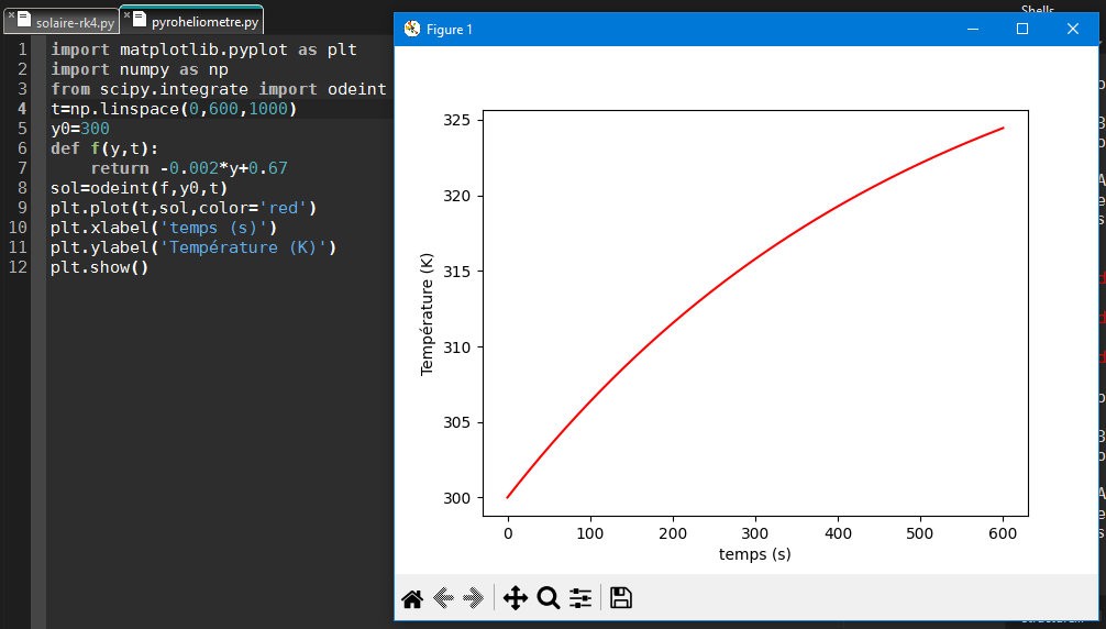

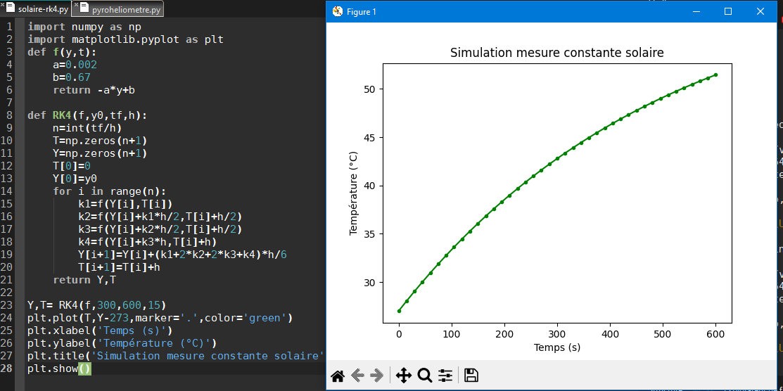

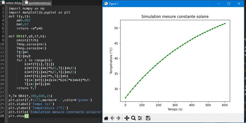

Deux méthodes pour intégrer l'équation différentielle traduisant le réchauffement d'un corps au soleil avec pertes par convection
(cf mesure de la constante solaire)
Intégration exacte de l'équation différentielle
Résolution numérique par approximation; méthode de Runge-Kutta d'ordre 4
:arrow: pour les matheux
www.physagreg.fr/methodes-numeriques-eu ... -kutta.php
