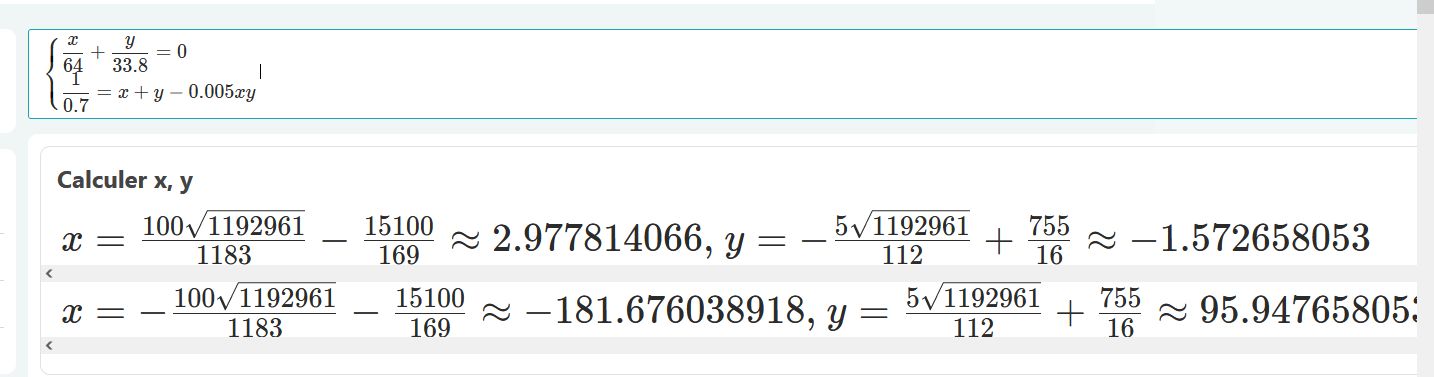

Utilisation d'un solveur d'équations en ligne
J'ai utilisé MathSolver de Microsoft, mais il en existe d'autres
https://math.microsoft.com/fr
x et y sont les vergences des 2 lentilles
Soit à réaliser un achromat de focale 700mm; on souhaite tenir compte de la distance e entre les centres optiques des lentilles; la vergence du doublet se calcule en utilisant la formule de Gullstrand V=x + y -e*x*y
D'abord testons le cas e=0 (c'est facile à faire sans solveur :) , mais c'est juste pour vérifier )
Puis e=5mm
Dans ce cas il y a 2 groupes de solutions, mais seul le 1er correspond au cas envisagé (1ère lentille convergente, 2e divergente)
