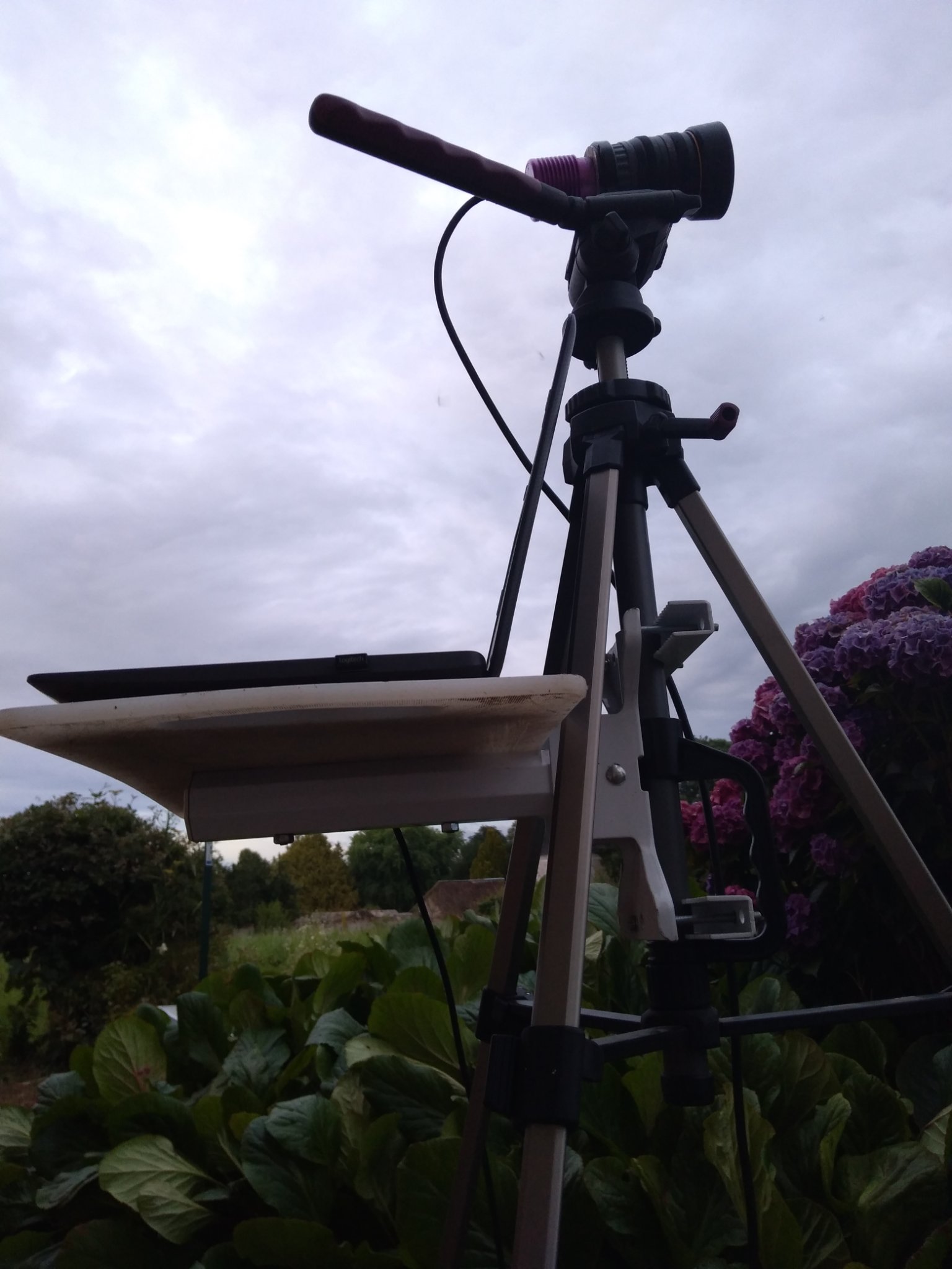

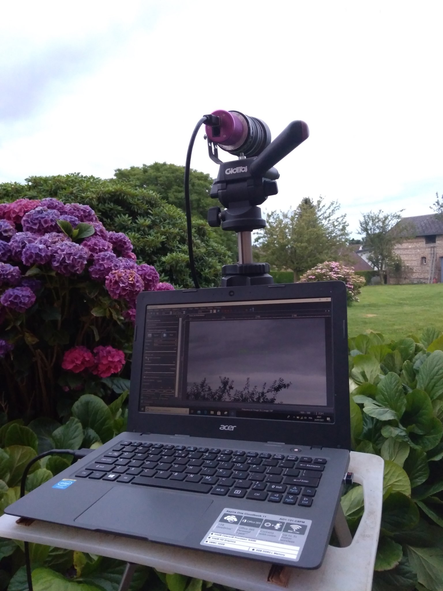

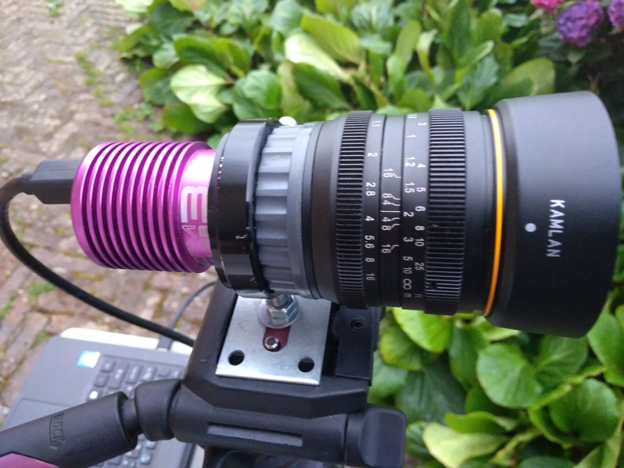

Ci-après une config montée cet aprem:
trépied photo
support d'antenne satellite rectangulaire
planche à découper
netbook aspire one
Altair 290M USB3
Objectif photo 50mm F1.1 - 16 Kamlan avec bague de MAP et de diaphragme
Option filtre Ha 35nm

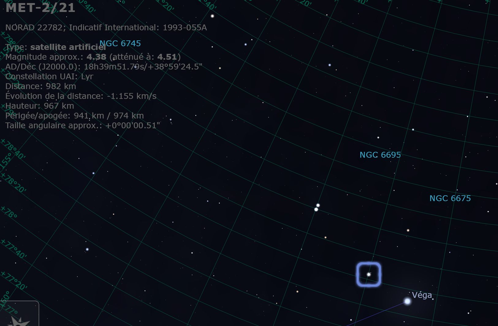

1ère capture ce soir: METEOR 2-21 remonte jusqu'à Vega
METEOR 2-21 est un satellite météorologique soviétique, voué à l'observation des nuages ​​et au sondage IR température/humidité.
lancé le 31/08/1993 mais n'est plus opérationnel
poids: 1500 kg
altitude 950 km

Tout simplement Stellarium pour ce premier individu avec rembobinage à la minute correspondante. METEOR 2-21 ne serait pas passé entre double-double et Vega, j'aurais eu plus de mal à l'identifier.
Ou alors, platesolving sur une frame.
Pour retrouver les caractéristiques: https://space.oscar.wmo.int/satellites/view/meteor_2_21
Je suis sûr que @pejive connait. :D
Sinon, j'ai installé Previsat 4.1 qui doit pouvoir m'aider à identifier ce que Stellarium n'affichera pas.

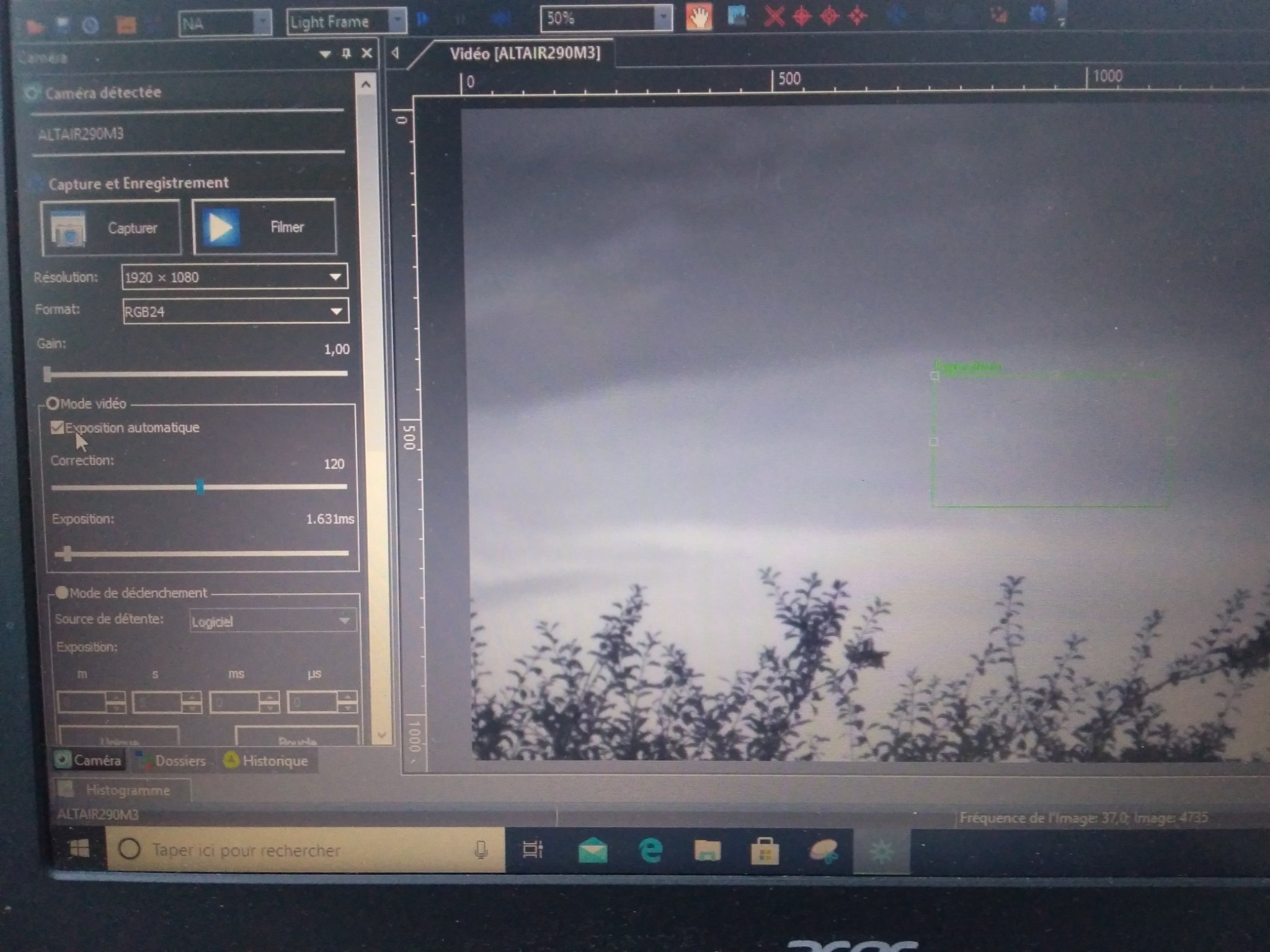

l'usage d'ASICAP est bien adapté je trouve
Etant donné que ma 290M est une Altair Astro, je bénéficie d'Altair Capture qui par exemple autorise une capture directe en MP4.

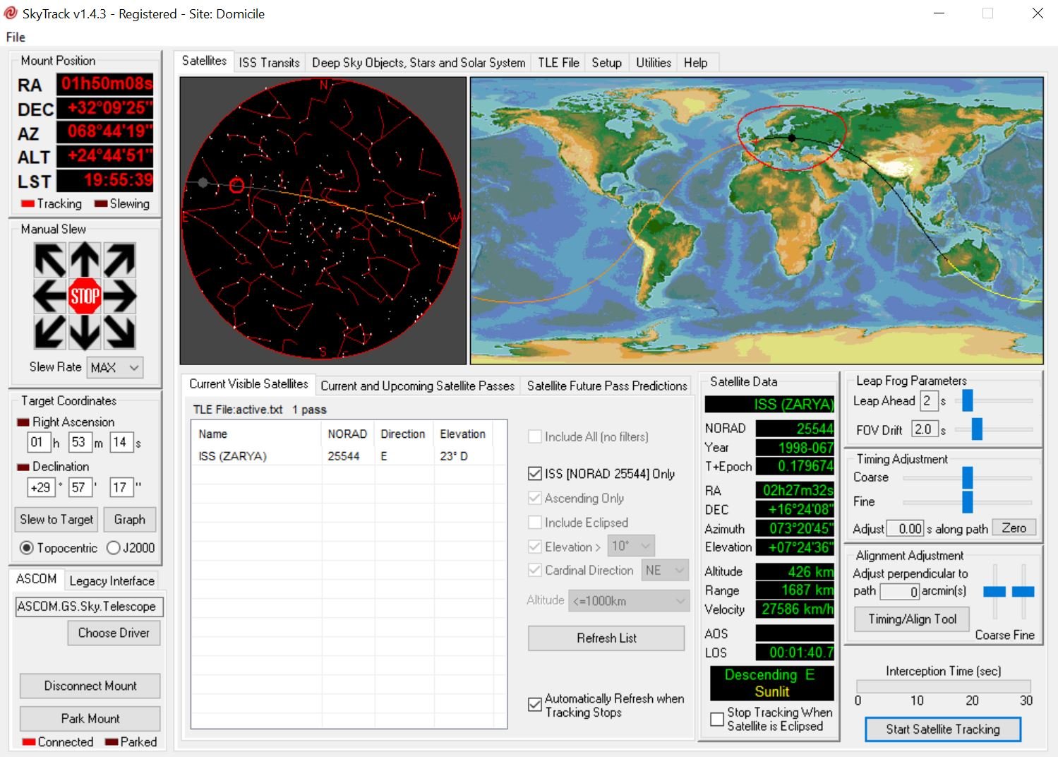

Nuit du 12 septembre, j'ai fait joujou avec le logiciel de poursuite SKYTRACK, présenté il y a quelques temps ici: https://www.astronomie-va.com/forum/vie ... ACK#p43126
La monture remplace le trépied utilisé plus haut, et propose donc un pointage et un suivi automatisé.
Voici quelques nouvelles prises:

Equipement:
- caméra Altair Astro 290M
- objectif Kalman 50mm f/1.1
- monture Sky Watcher AZ-EQ5 GT
- Altair Capture
- SkyTrack

kawa a écrit :
22 sept. 2021, 10:41
Ça serait intéressant de savoir comment il fonctionne
Il fait des sauts de grenouille en positionnant la monture en amont, sur la trajectoire du satellite, ici 2 s, puis laisse passer l'engin pendant 2s avant de faire un nouveau bon.
Comme d'habitude, je n'ai pas pris soin de lire le manuel et me contente de bricoler au feeling. :mrgreen:
Toutes les vidéos de satellites prises à compter du 17 sept, le sont grâce à ce soft. Tu pensais quand même pas que j'allais retourner dehors me les cailler!
