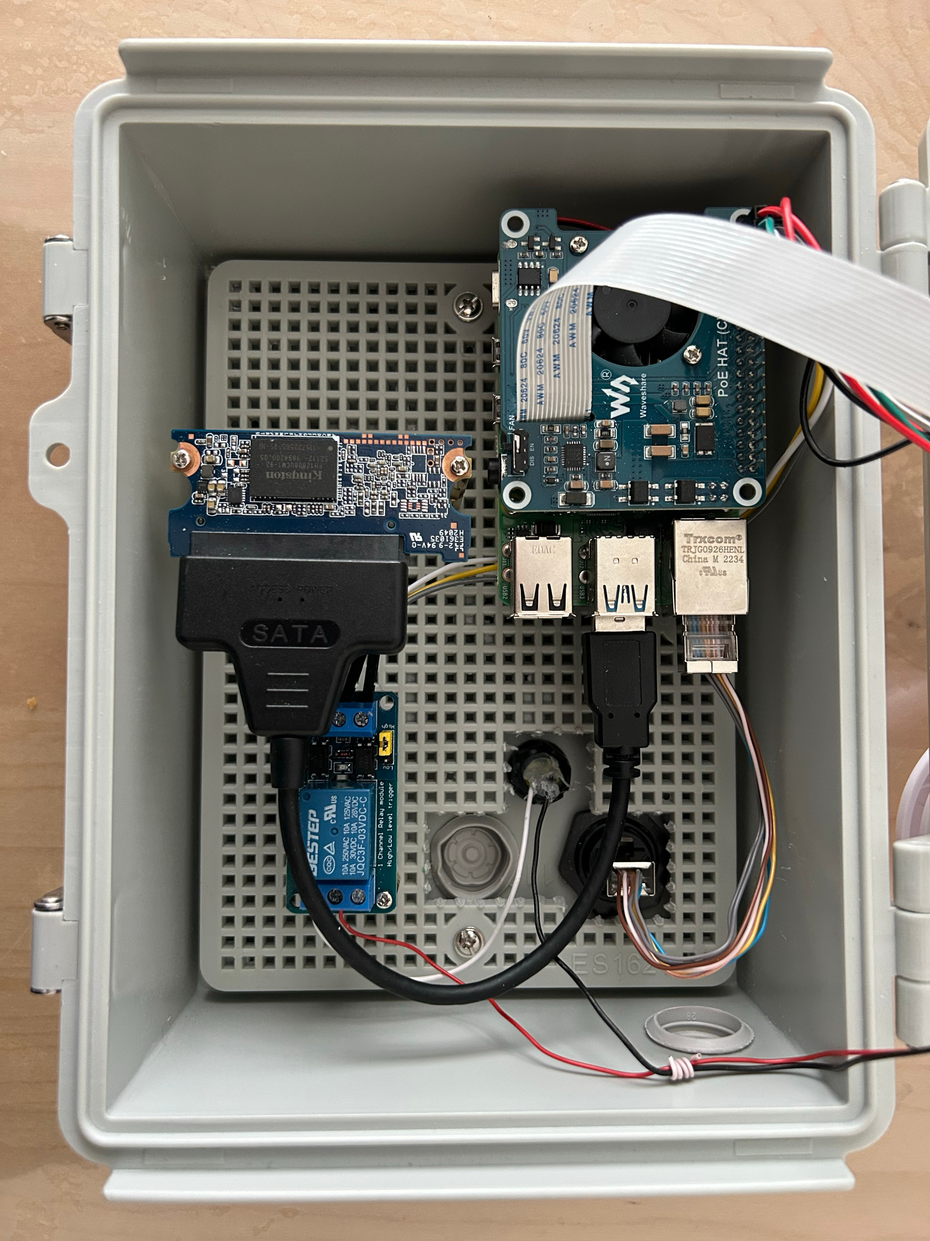

Ce fil a pour but de présenter le matériel et les logiciels utilisés pour arriver jusqu’à la version actuelle de ma allsky.
Beaucoup de tâtonnement et de recherche, notamment pour la partie script.
Je ne traiterais pas de l'installation du logiciel allsky, les documentations disponibles sont très bien faites sur le site.
Matériel
- Raspberry pi 4 - 4Go
- Hat POE

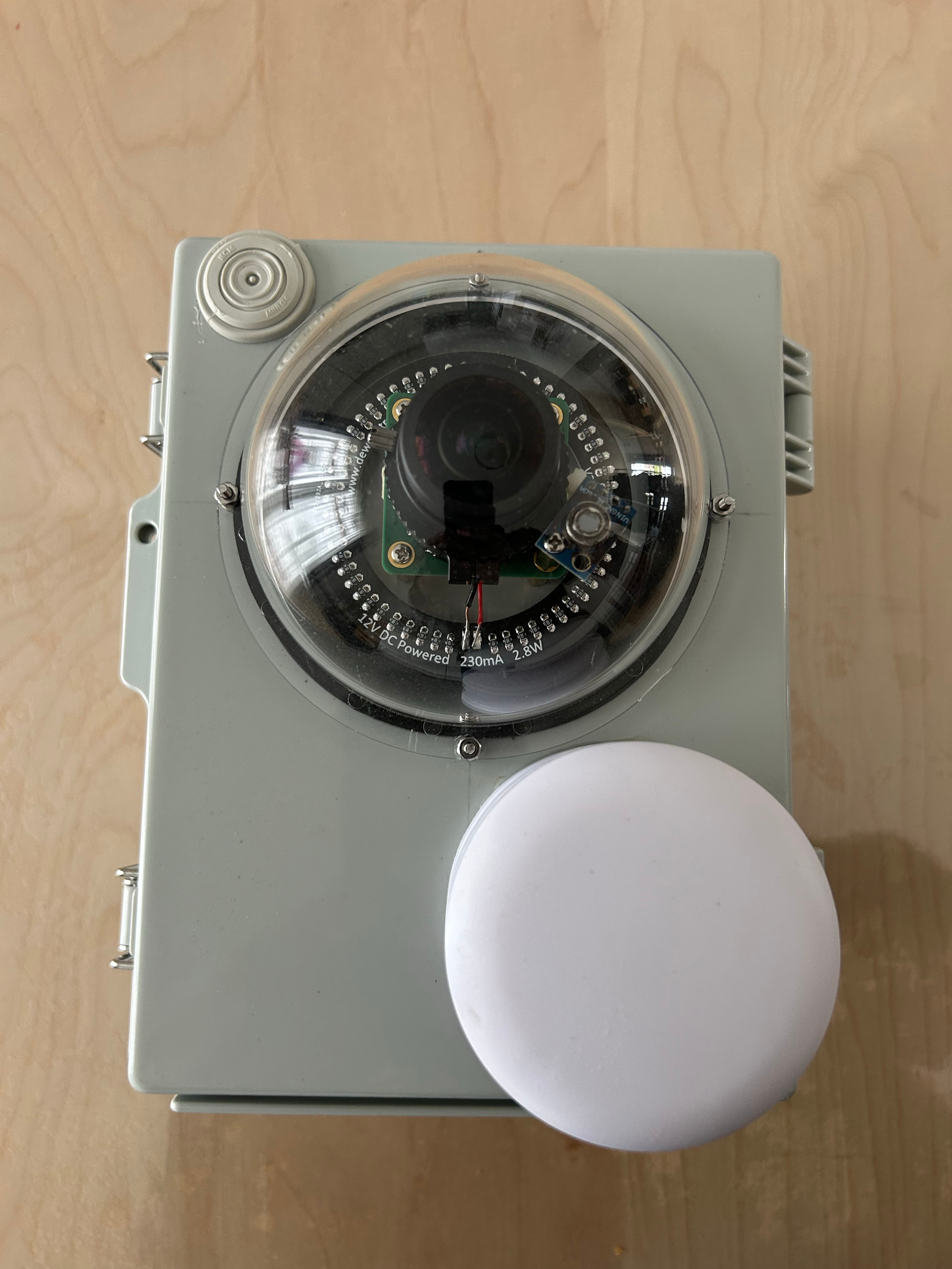

- Raspberry HQ imx477
- Fisheye 1.55mm

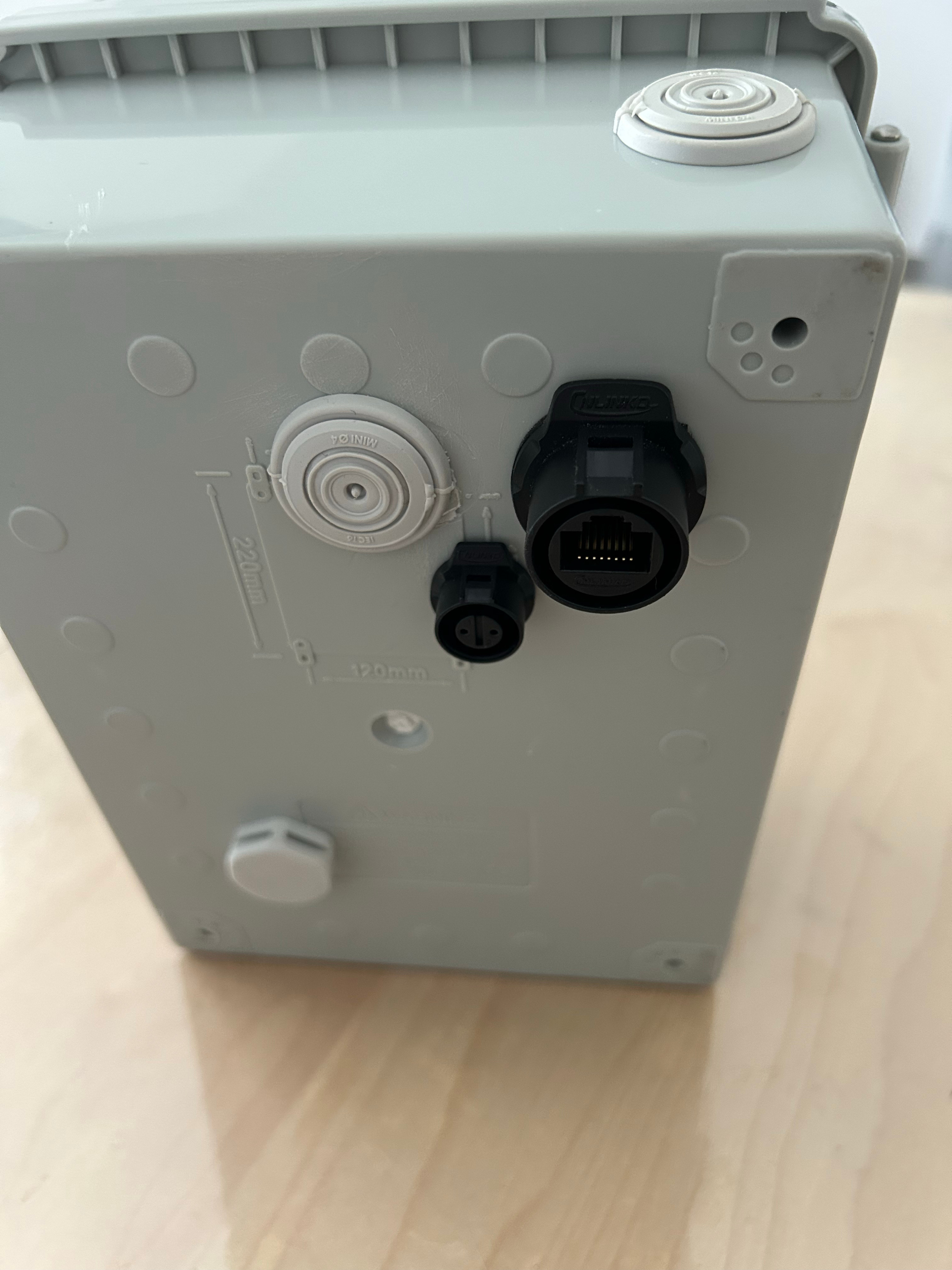

- Boitier étanche 260x160
- Connecteur RJ étanche
- Connecteur d'alimentation étanche
- Fond de boitier 250x150
- Dôme plexi
- Relais 12v
- Résistance chaufante 12v
- Protection capteur exterieur
- Capteurs BME280 3.3v et 5v pour différencier l'adresse
- Adaptateur SATA
- SSD 250Go
- Lot d'entretoise M2.5
- Câbles Dupont

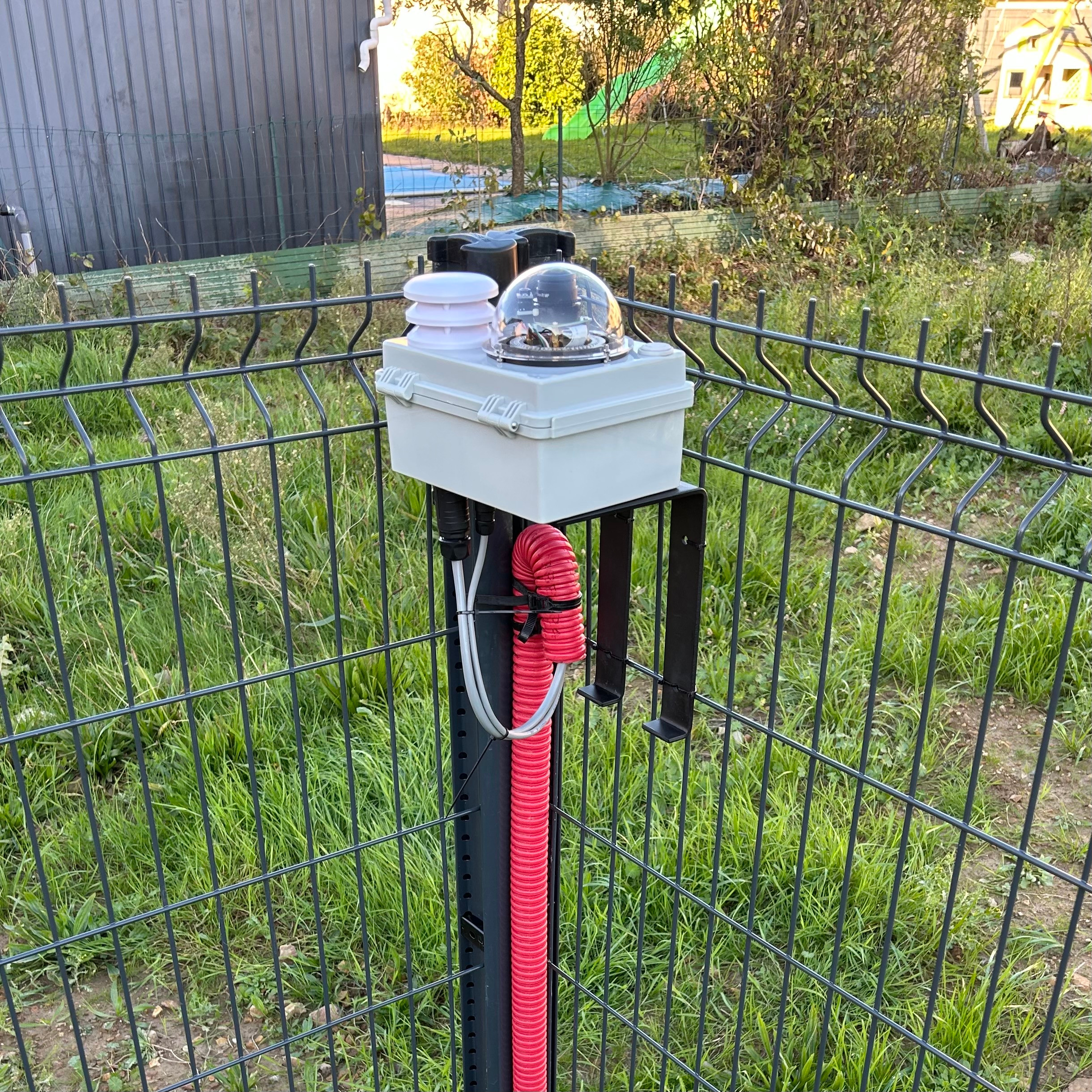

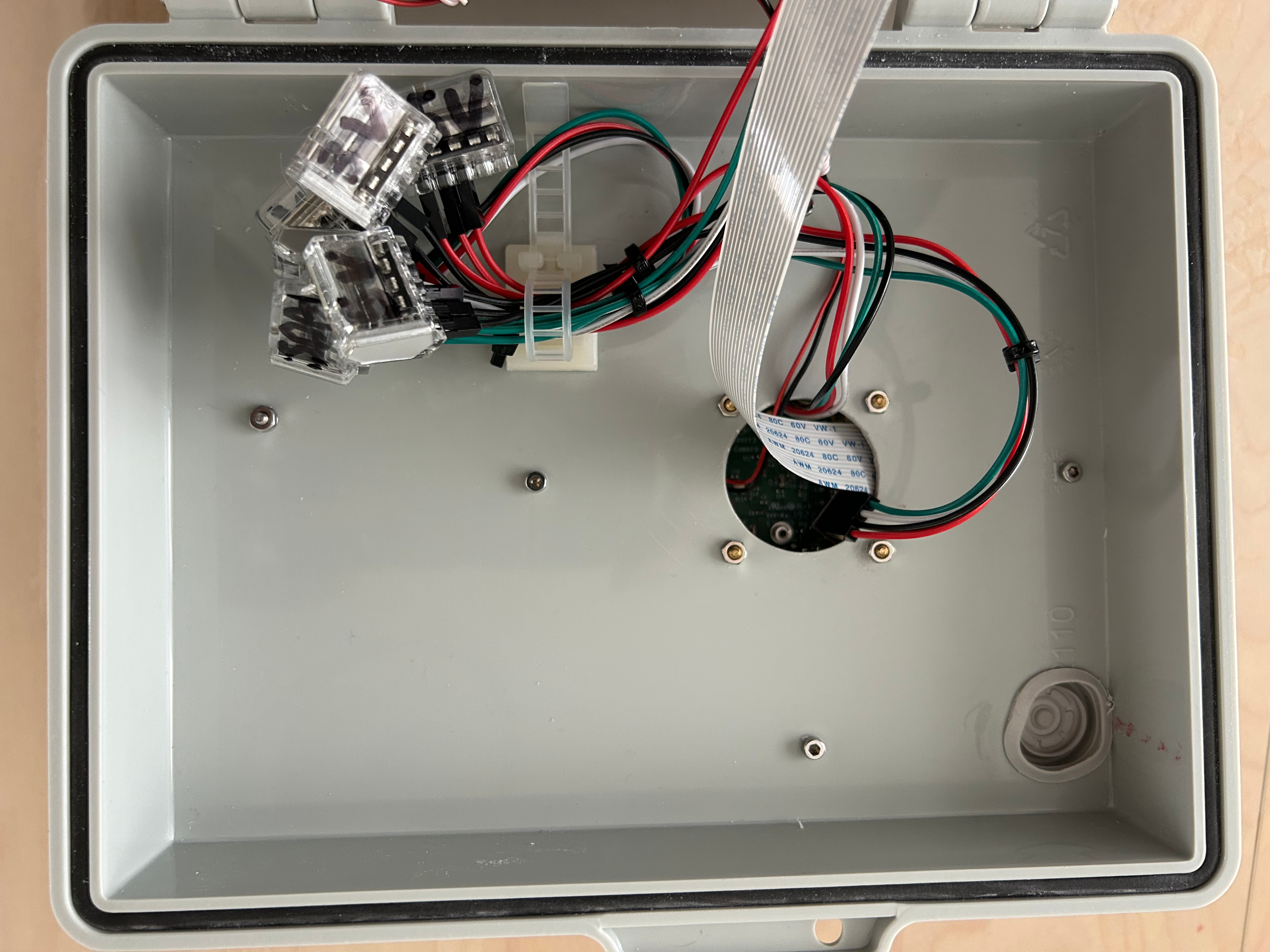

Le raspberry est alimenté via POE par un câble téléphonique 12 paires de 30m (8 paires utilisées pour le RJ) avec un switch POE au bout.
La résistance chauffante est alimentée en 12v par un autre câble téléphonique 8 paires de 30m (4 paires utilisées, 2+ et 2-) avec un transformateur au bout. Elle est asservie par le relais installé, suivant la température captée par le capteur extérieur.
Un des modules ajouté dans le logiciel modifie la position (haute ou basse, 0v ou 5v) d'un des GPIO (le 4) pour déclencher le relais 12v.
Les trois capteurs sont connectés au bus I2C sur les GPIO du raspberry.
