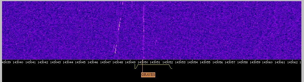

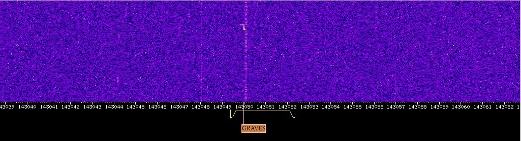

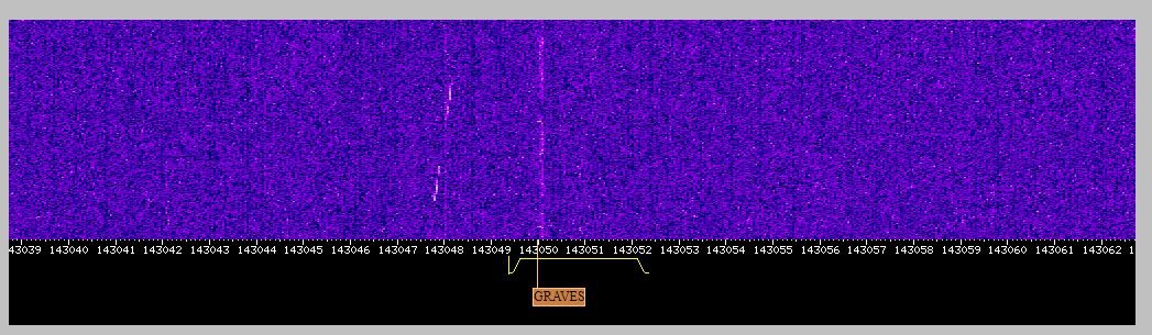

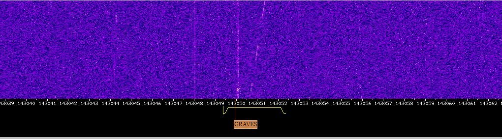

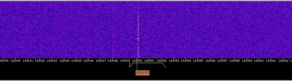

Message par pejive » 24 août 2022, 10:25
Petite heure d'écoute ce matin
On remarque la réception quasi continue, probablement par réflexion sur la couche E sporadique.
Nombreuses traces affectées par l'effet Doppler: sans doute des avions ?

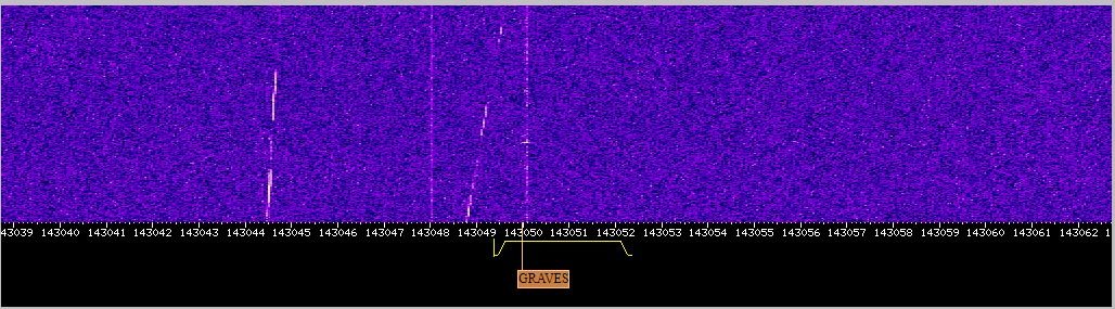

Quelques échos de météores

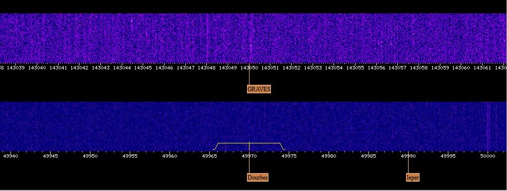

Message par pejive » 25 août 2022, 09:55
A noter que ce web-sdr permet aussi l'écoute du 49,97MHz (Dourbes réseau BRAMS)
et on peut afficher en même temps le 143,050 MHz et le 49,97 MHz :dance:

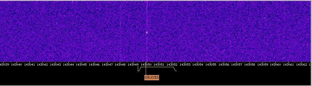

Radiodétection des METEORES
Message par pejive » 14 juil. 2023, 08:47
http://websdr.camras.nl:8901/
nombreux échos ce matin sur la fréquence de GRAVES
(? Pégasides de juillet ??)

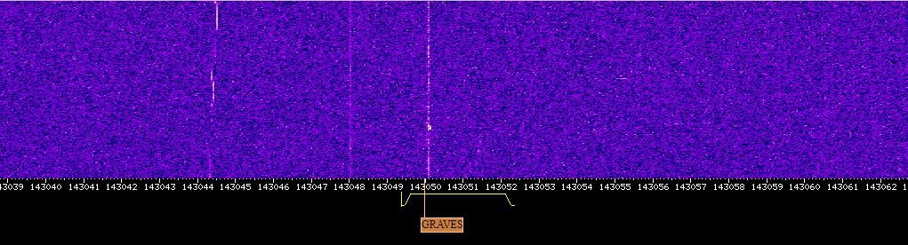

Message par pejive » 12 août 2024, 08:24
C'est LE matin des :dance: Perséides 2024
Le ciel est bouché, il fait jour mais en radio on s'en moque :)
Nombreux échos longs et intenses. Antenne orientée au Sud sur le balcon.
(Réceptions aussi avec l'antenne intérieure)

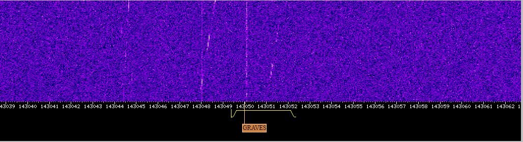

Une autre série

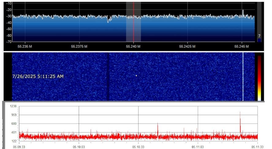

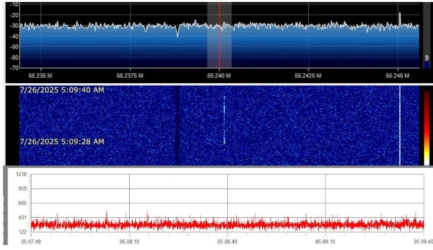

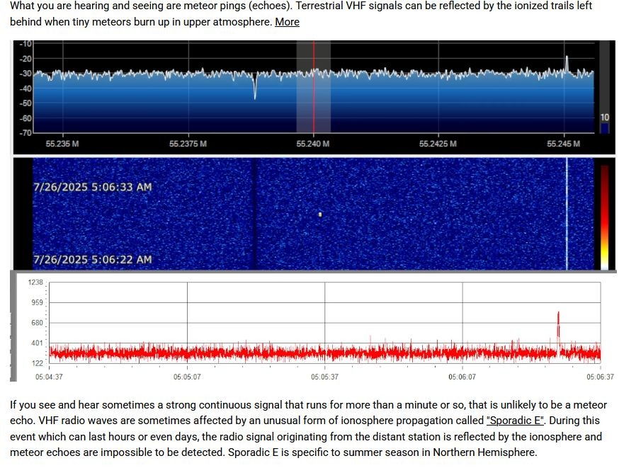

Message par pejive » 26 juil. 2025, 07:18
Un site qui permet l'écoute des radiométéores en direct dans la bande I VHF, aux USA (écoute de la porteuse d'un émetteur TV canadien)
https://www.livemeteors.com/
Exemple de signaux probablement dûs aux fluctuations de la propagation (sporadique E)

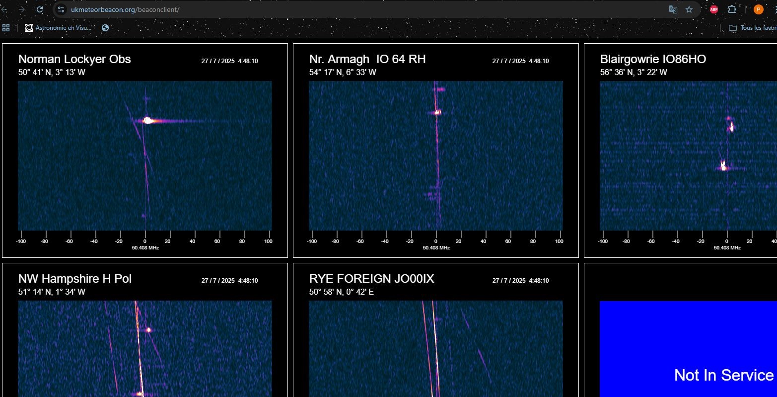

Satellites météo sur web-sdr
Message par pejive » 27 juil. 2025, 06:52
La balise 50MHz de GB3MBA (malheureusement un peu trop loin pour une utilisation en France)
https://ukmeteorbeacon.org/Observing
Livestream de plusieurs récepteurs en simultané
