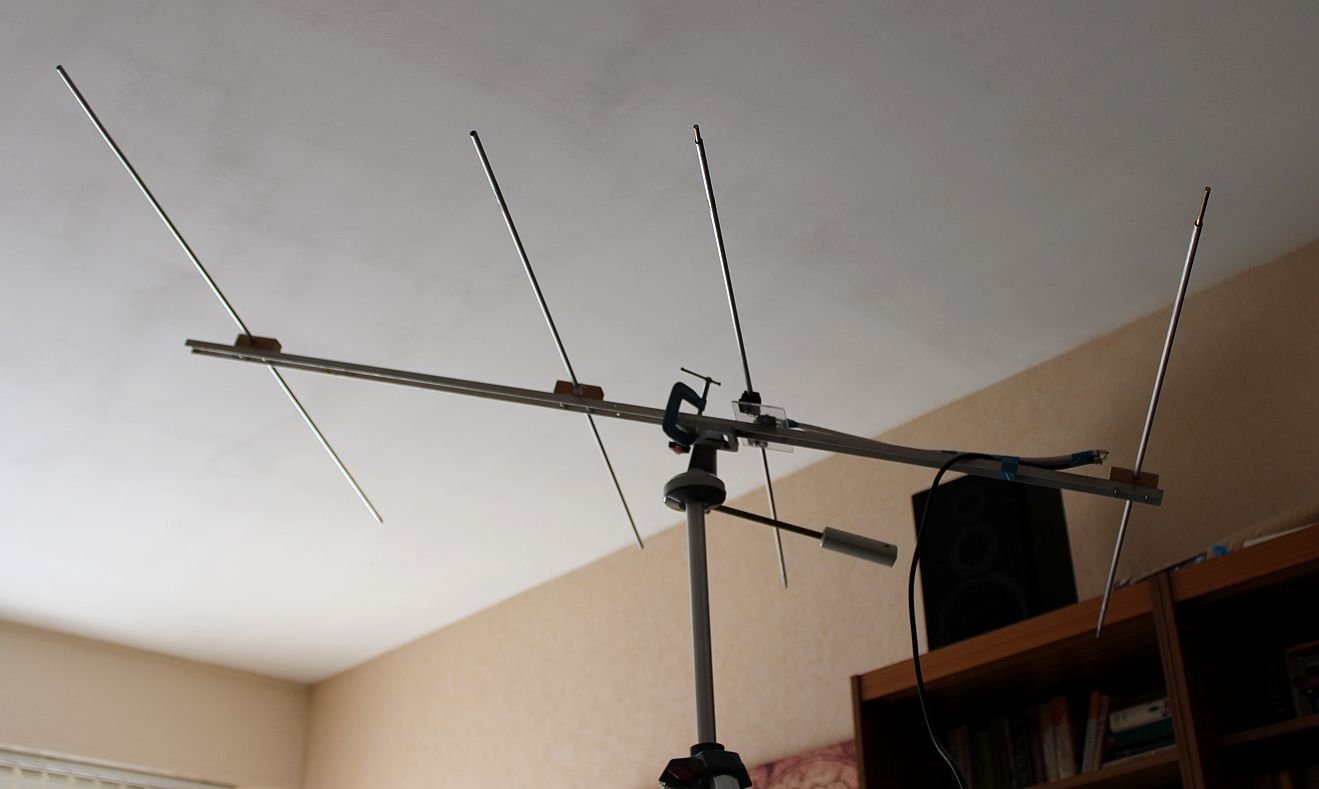

Construction :tools-hammerdrill:
J'ai privilégié la légéreté, le sans soudure et le matériel disponible dans mes fonds de garage, éventuellement au rayon radioastronomie du bricomachin le plus proche :mrgreen:
tubes d'aluminium de 6mm de diamètre, tiges de laiton de 4mm, embouts carrés en plastique pour pieds de chaise,...
Pour allonger les éléments réflecteur et dipôle, j'ai fait un assemblage par vissage, après taraudage et filetage M4
Si l'antenne doit rester à l'extérieur l'assemblage laiton-aluminium est déconseillé (risque de corrosion); utiliser de la tige d'alu.
Le montage du dipôle demande un peu plus d'efforts; on voit le départ du câble adaptateur quart d'onde 37,5 ohms
On doit pouvoir mieux faire :D
Attention la longueur du dipôle s'entend en tenant compte de l'espace entre les 2 brins

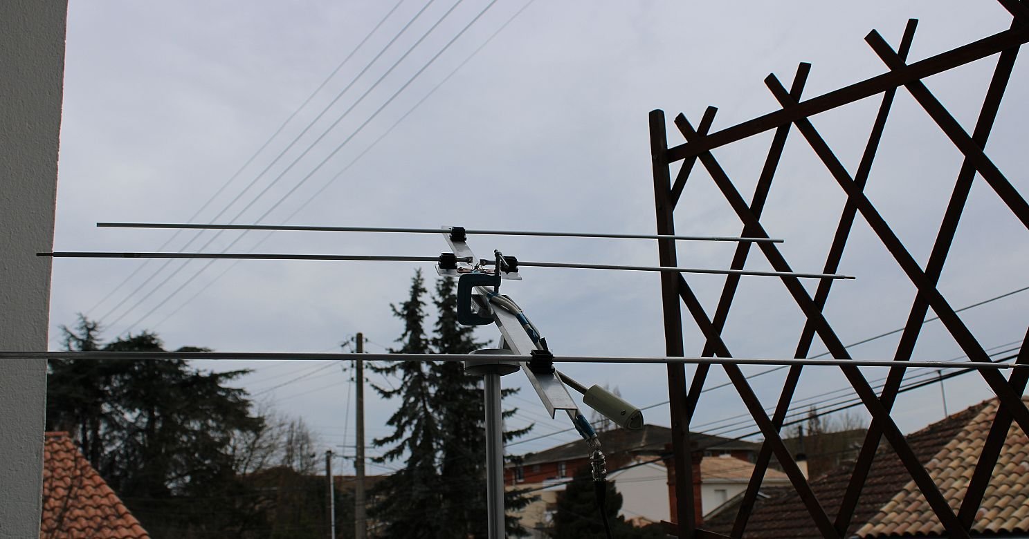

L'antenne prête à fonctionner direction Sud (le treillis est en bois :mrgreen: donc les ondes doivent passer à travers)

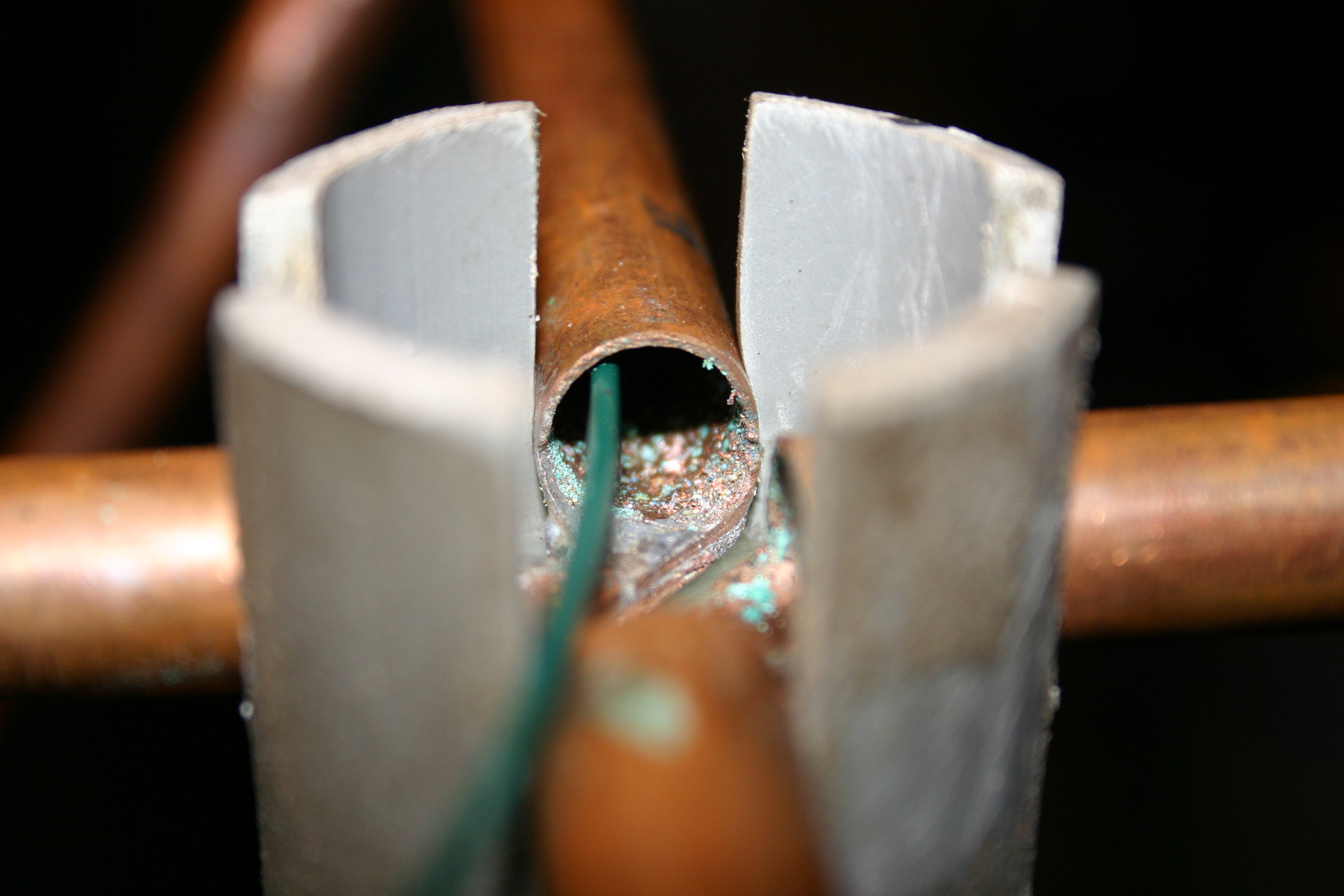

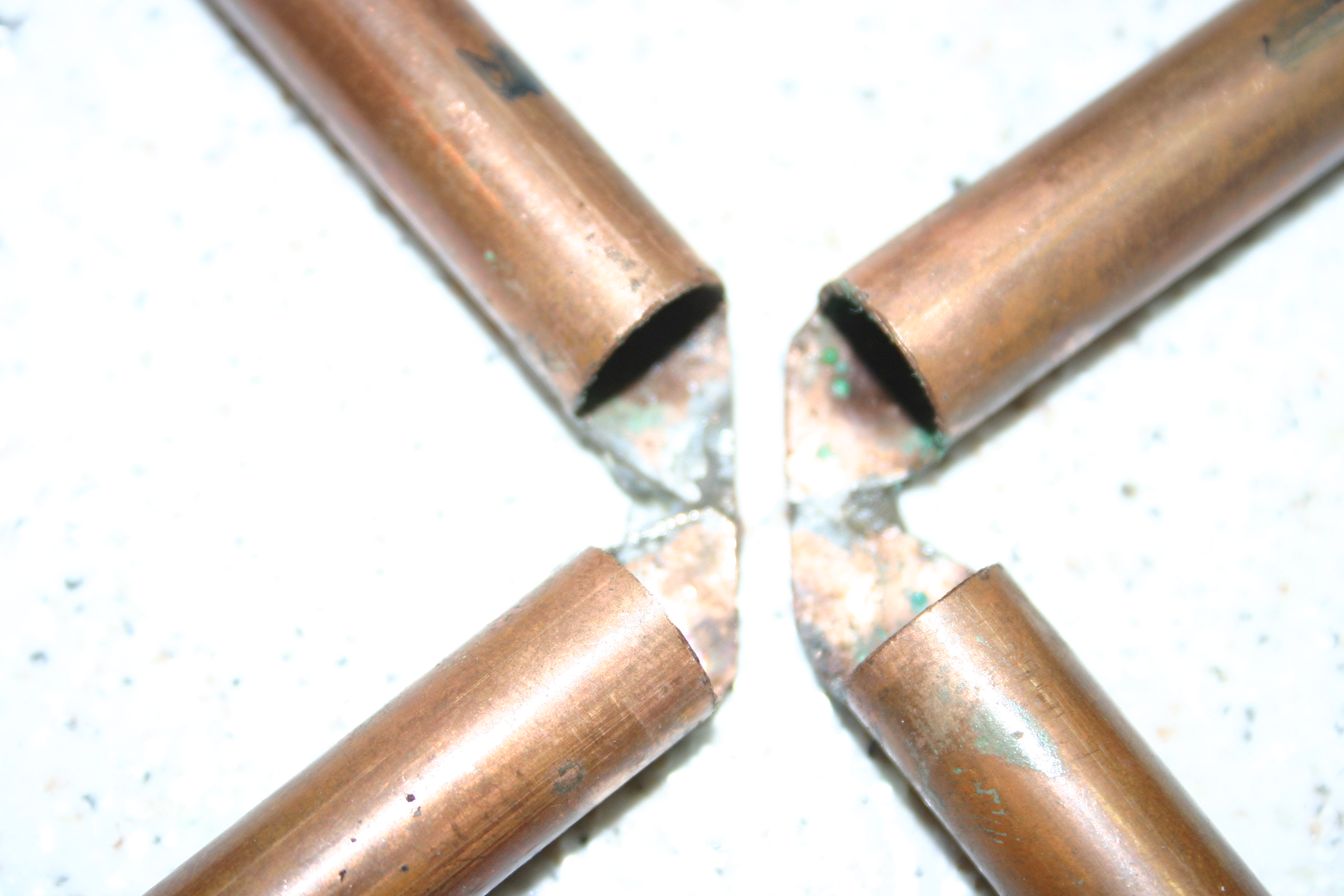

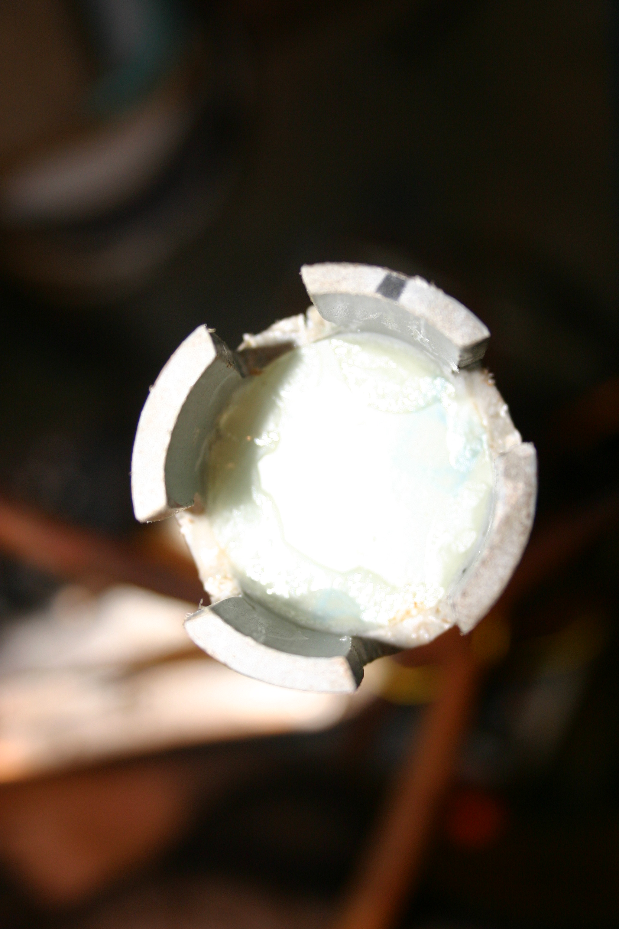

Bonjour

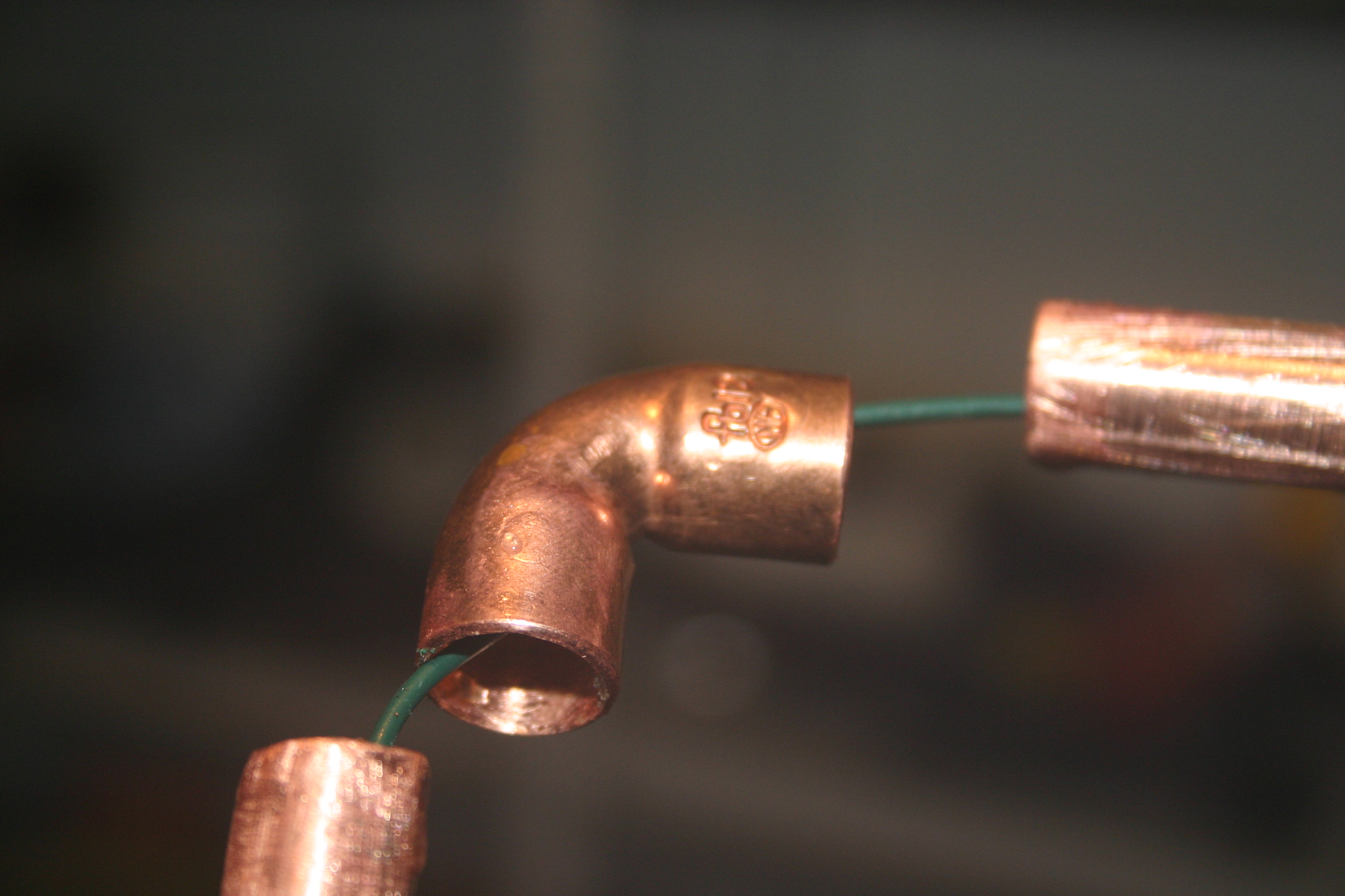

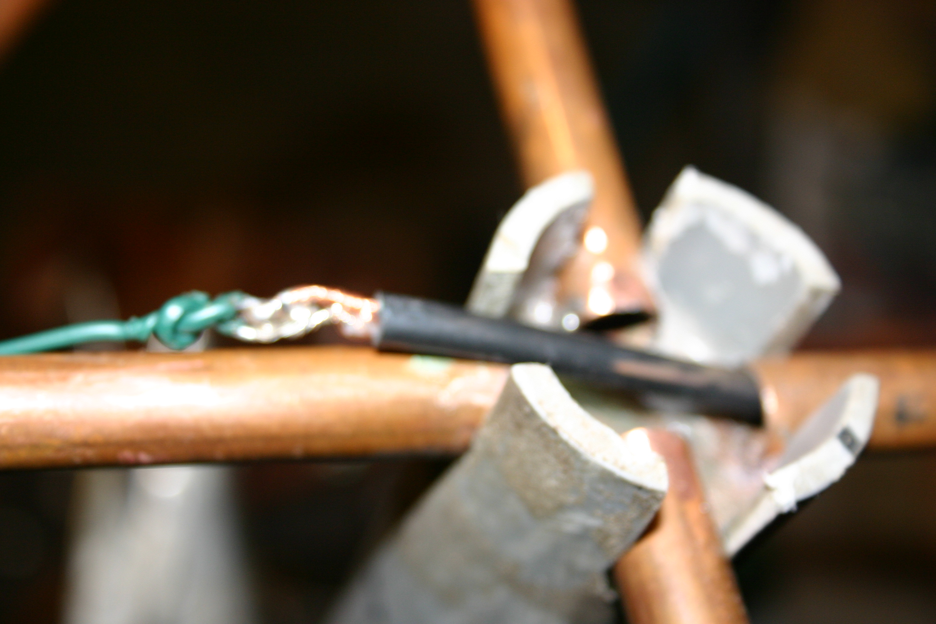

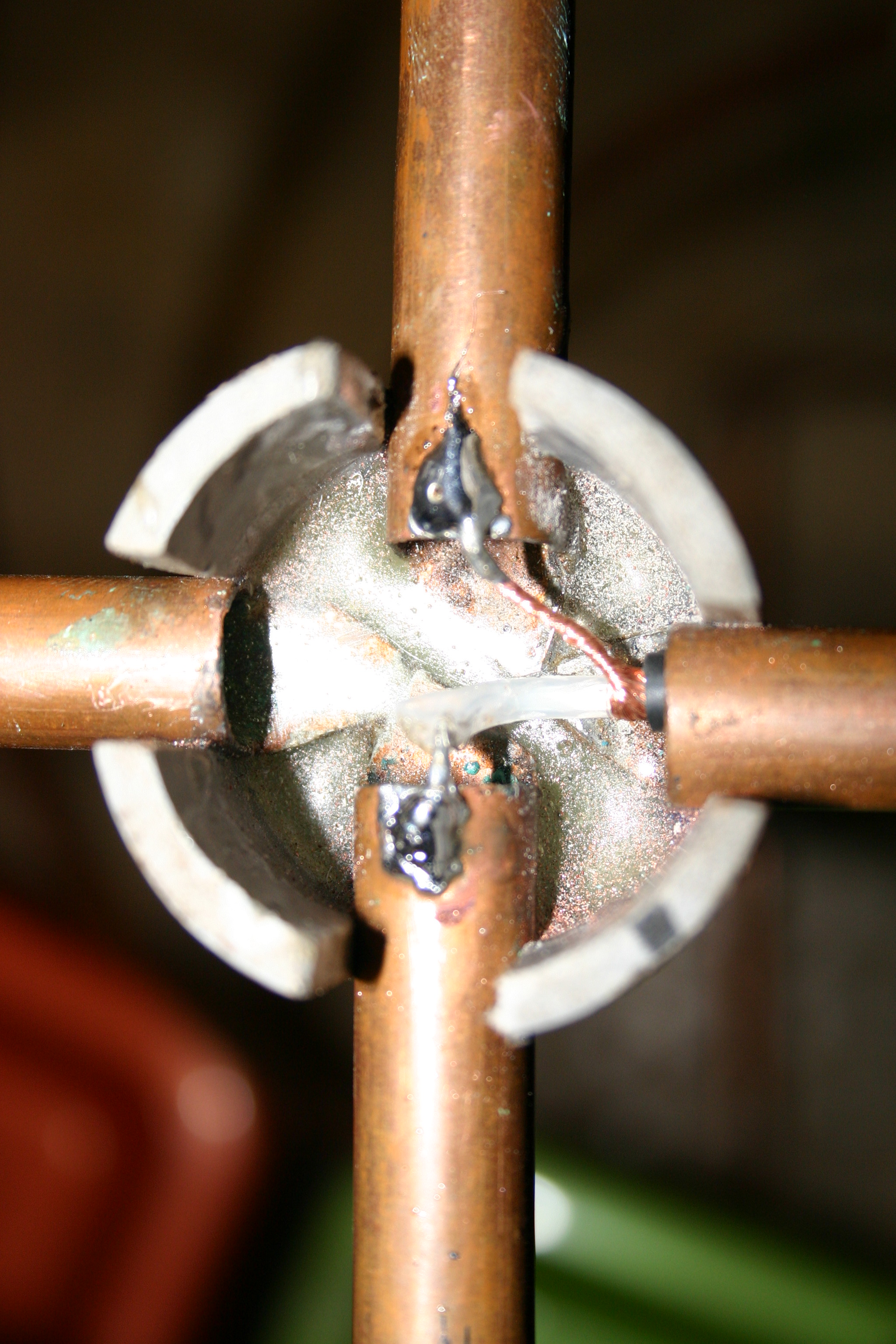

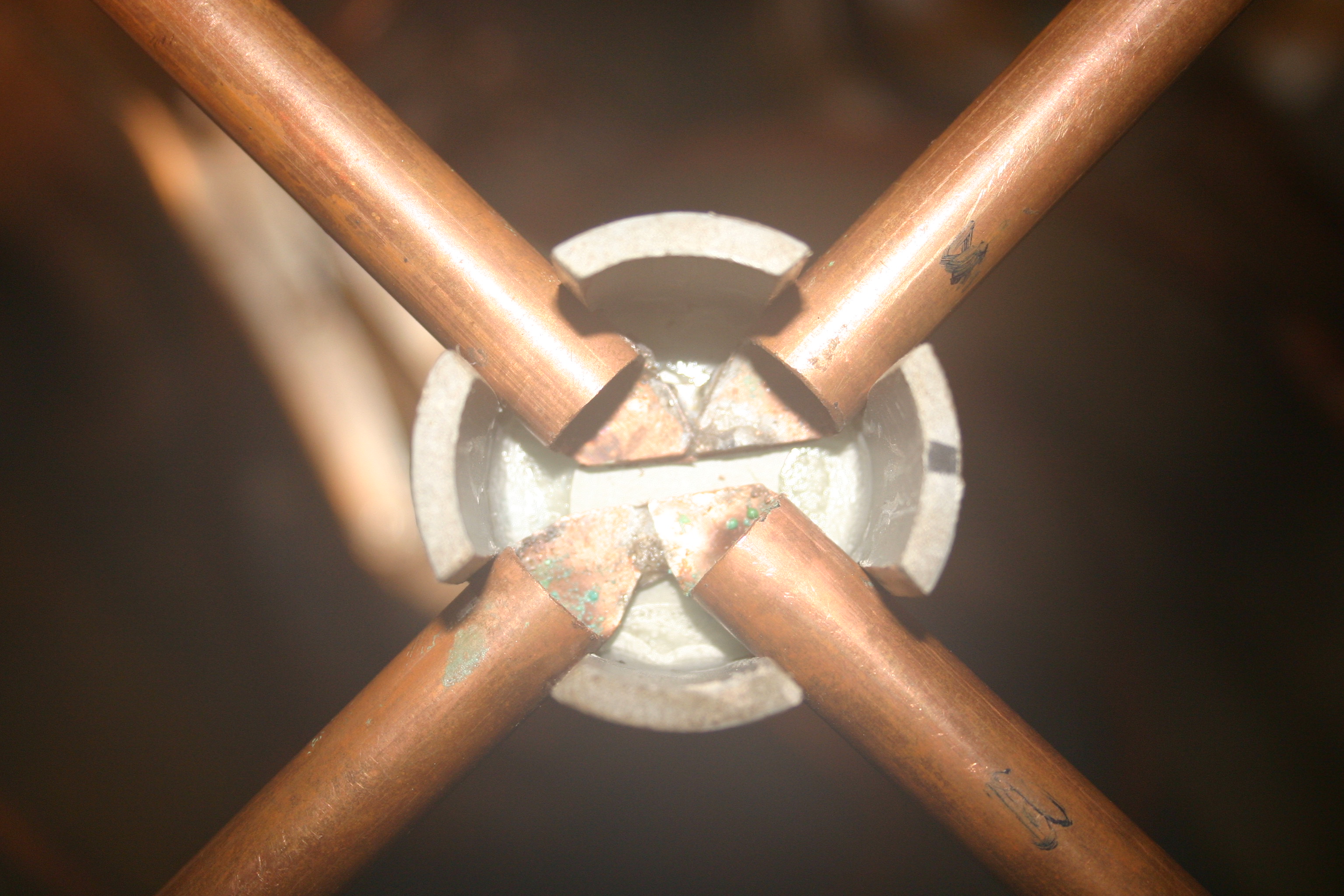

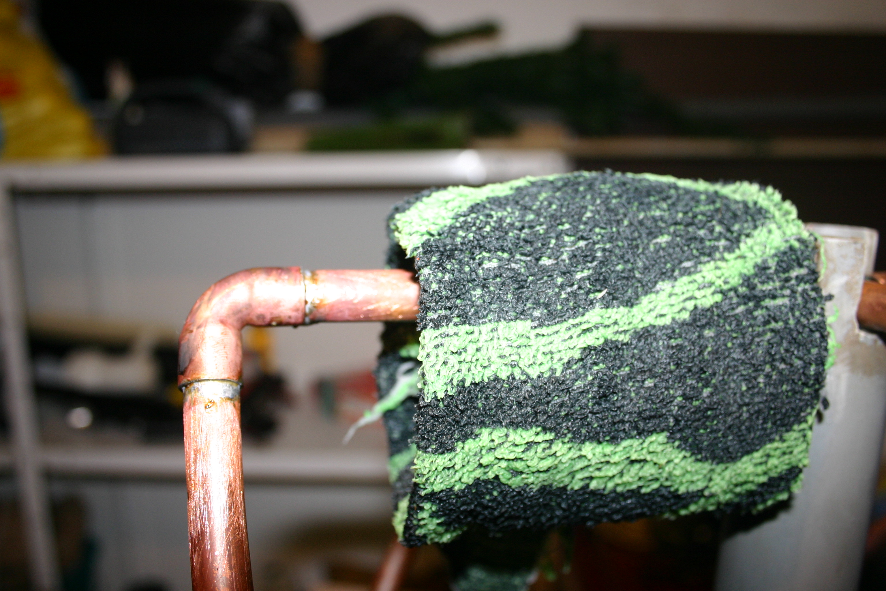

Informations et photos concernant mon antenne QFH réalisée voilà plus de 15 ans qui a résistée aux cyclones de la réunion et est installée en métropole depuis 2013.
Pour info le coaxial fait près de 15m.
Deux liens pour la construction:
www.jcoppens.com/ant/qfh/calc.en.php
www.jcoppens.com/ant/qfh/fotos2.en.php
et quelques photos de ma réalisation

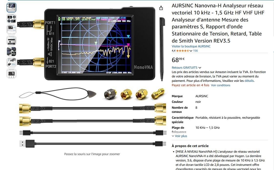

Un petit appareil qui devrait me permettre d'ajuster mes antennes; accessible maintenant à un prix dérisoire
Cepadyes
Messages : 142
Inscription : 24 oct. 2023, 08:23
Antennes VHF pour réception satellites
Message par Cepadyes » 08 janv. 2025, 17:54
pejive a écrit :
08 janv. 2025, 11:42
Wow effectivement c'est dérisoire, même pour une mesure approximative ça reste un outil essentiel. Très bon achat, tu nous en donnera des nouvelles ?

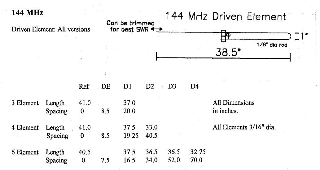

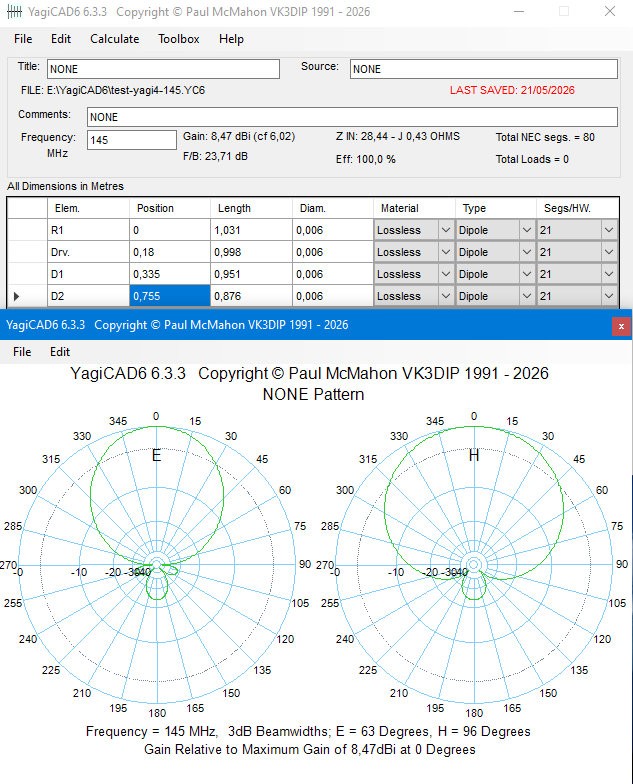

En attendant voici un modèle d'antenne yagi 145 MHz particulièrement compact et pas trop compliqué à adapter.
Pourrait être utilisée pour la radio-détection des météores sur la fréquence GRAVES 143,05 MHz (je l'ai fait avec une antenne accordée sur 137 MHz :) donc çà devrait marcher avec celle-là)
Ou bien écoute de l' ISS sur 145,8 MHz
A tester aussi pour surveiller le Soleil...avec un bon préampli
https://www.qsl.net/dk7zb/start1.htm
L'antenne est calculée pour une impédance de 28 ohms permettant une adaptation au 50 ohms du coaxial grâce à une ligne quart d'onde réalisée avec deux tronçons de câble 75 ohms en parallèle
Tubes de 6mm de diamètre
Réflecteur: 1031mm position 0
Dipôle: 998mm position 180mm
Directeur 1 : 951mm position 335mm
Directeur 2 :876mm position 755 mm

Et je vais pouvoir transformer ma 3-éléments 137 MHz décrite au début de ce post en 4-éléments 145 Mhz :dance:
Messages : 11279
Message par pejive » Aujourd’hui, 08:44
J'ai essayé un programme de calcul et d'optimisation YagiCAD
Après quelques débuts laborieux j'ai fini par retrouver les caractéristiques indiquées par DK7ZB
L'impédance est bien de 28 ohms (résistive) avec une partie réactive quasi nulle
Le logiciel est plus optimiste sur le gain : plus de 8 dBi
On remarque la largeur importante du lobe de l'antenne
