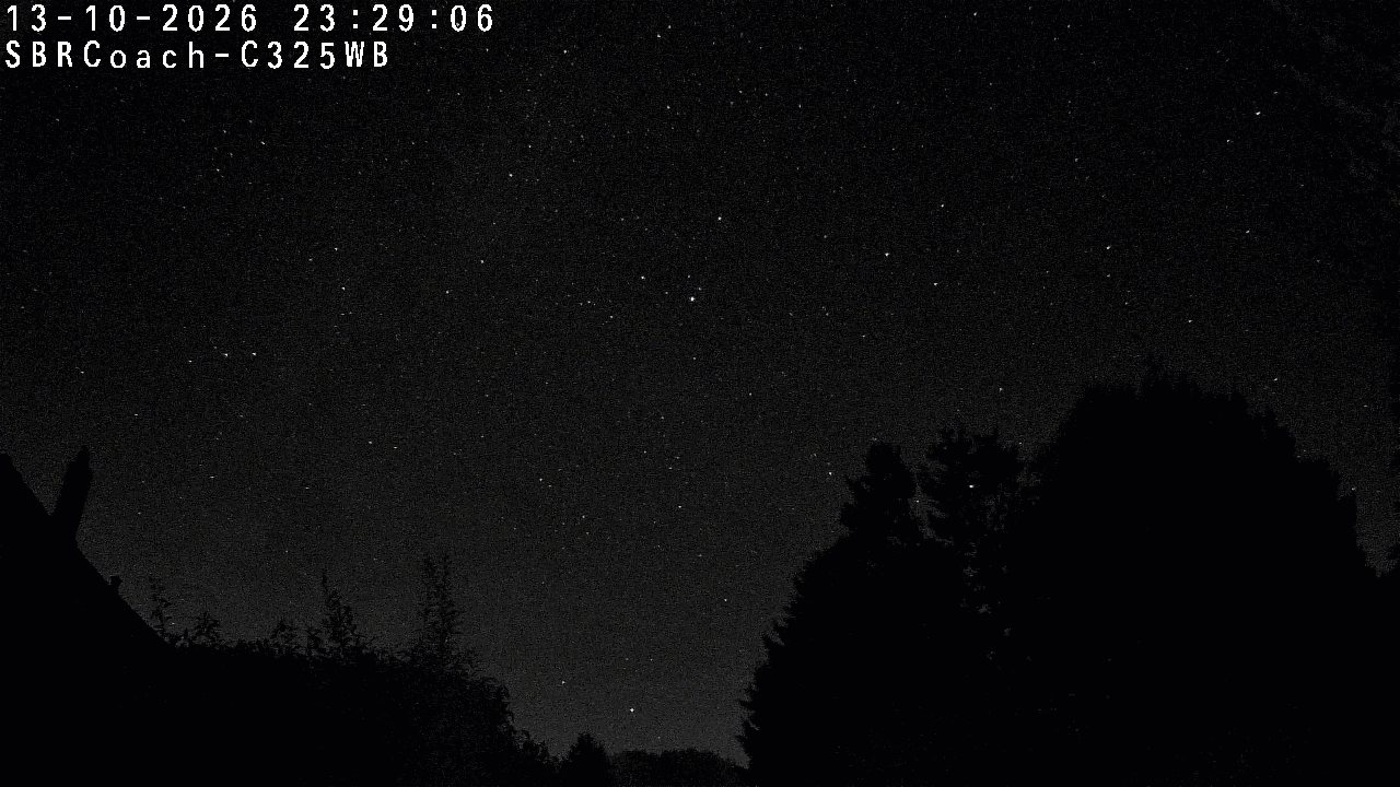

Tjrs en test ... Un objet zarbi hier soir 13.10.2029 vers 23h29 tout à droite extrait de la AllSky Nr.2 Tapo
==> Gif animé ... cliquez pour voir le déplacement légèrement accéléré, en boucle
