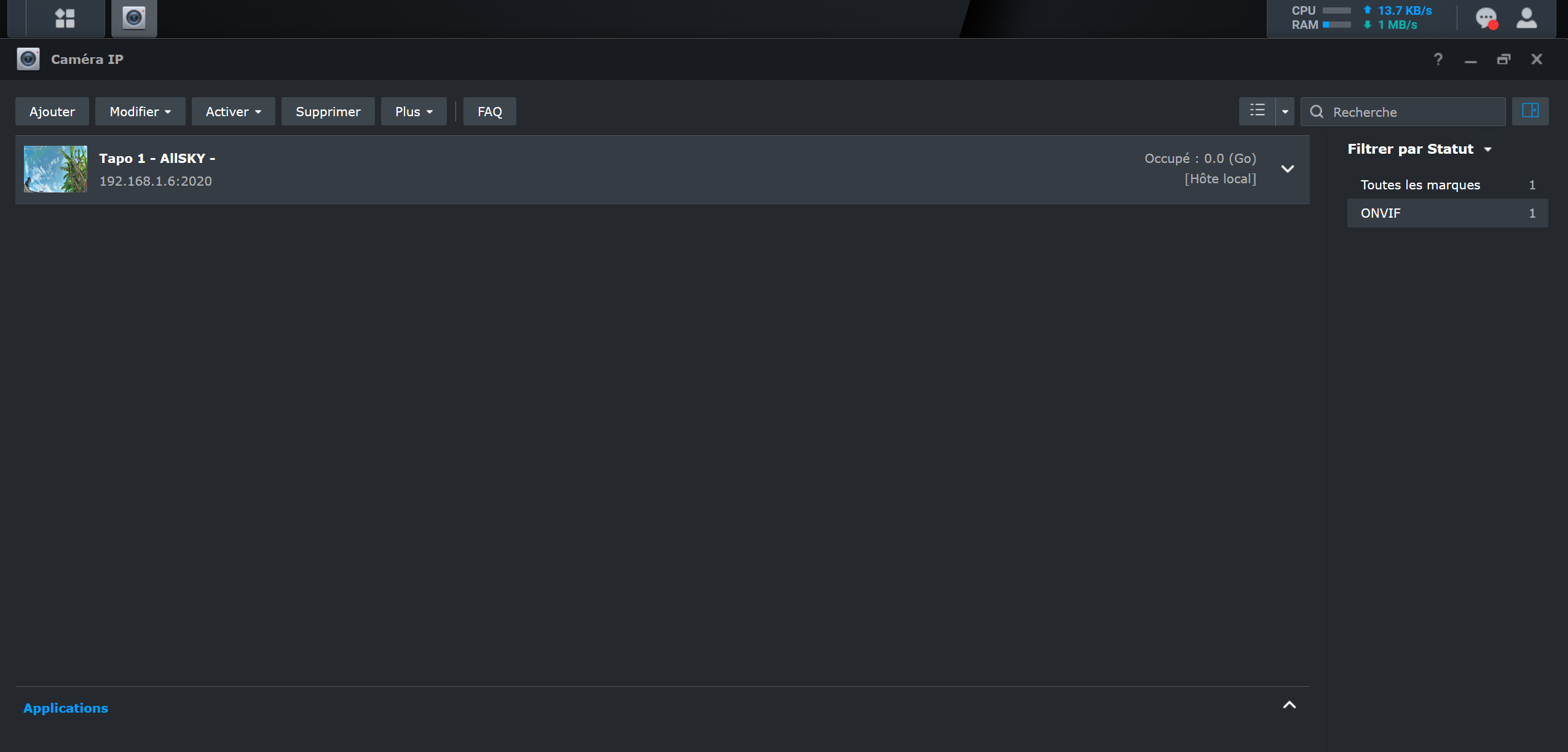

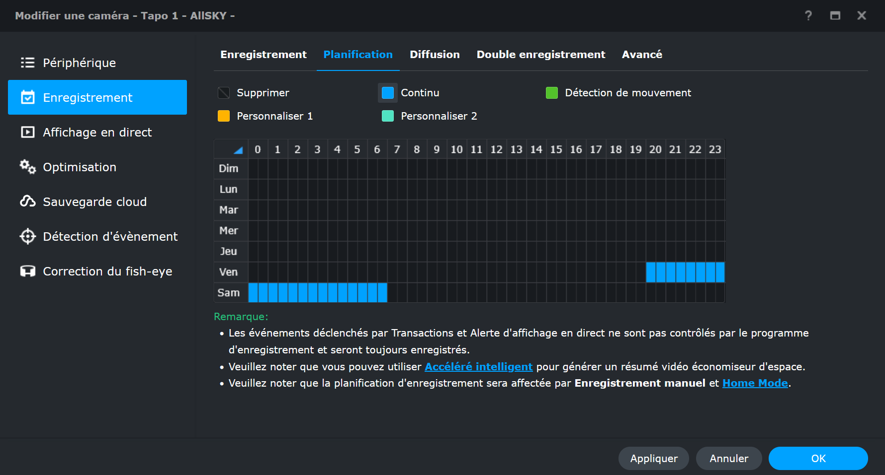

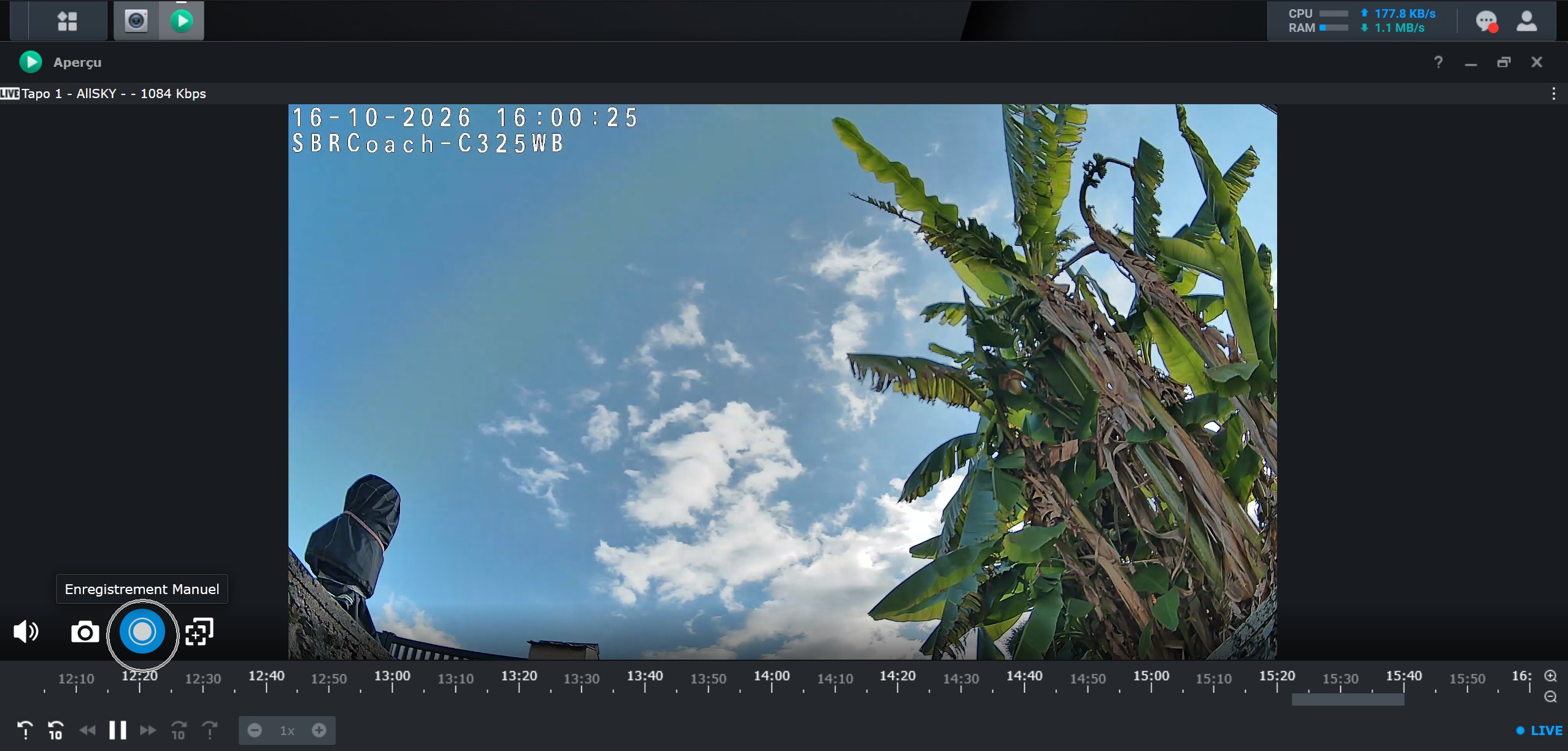

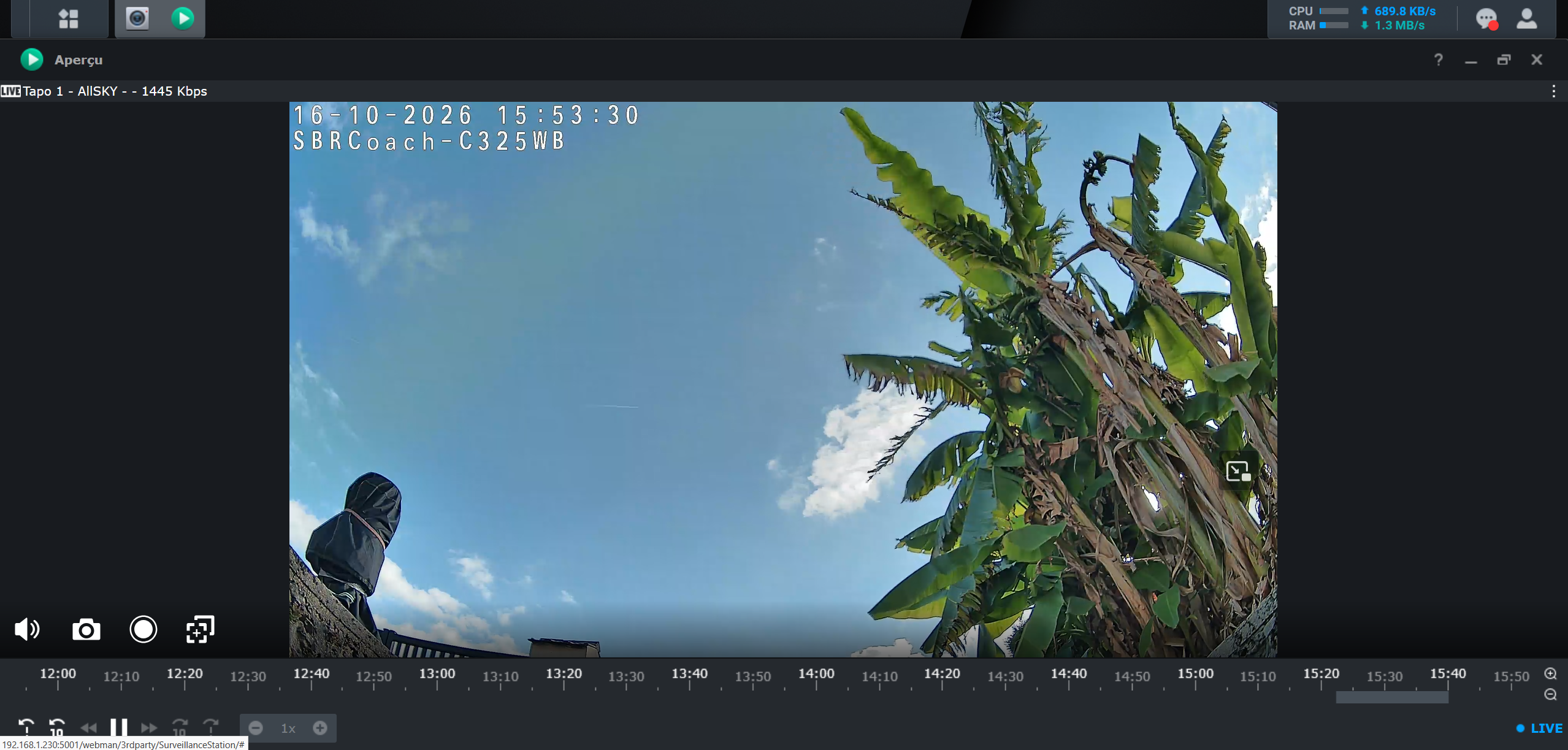

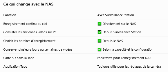

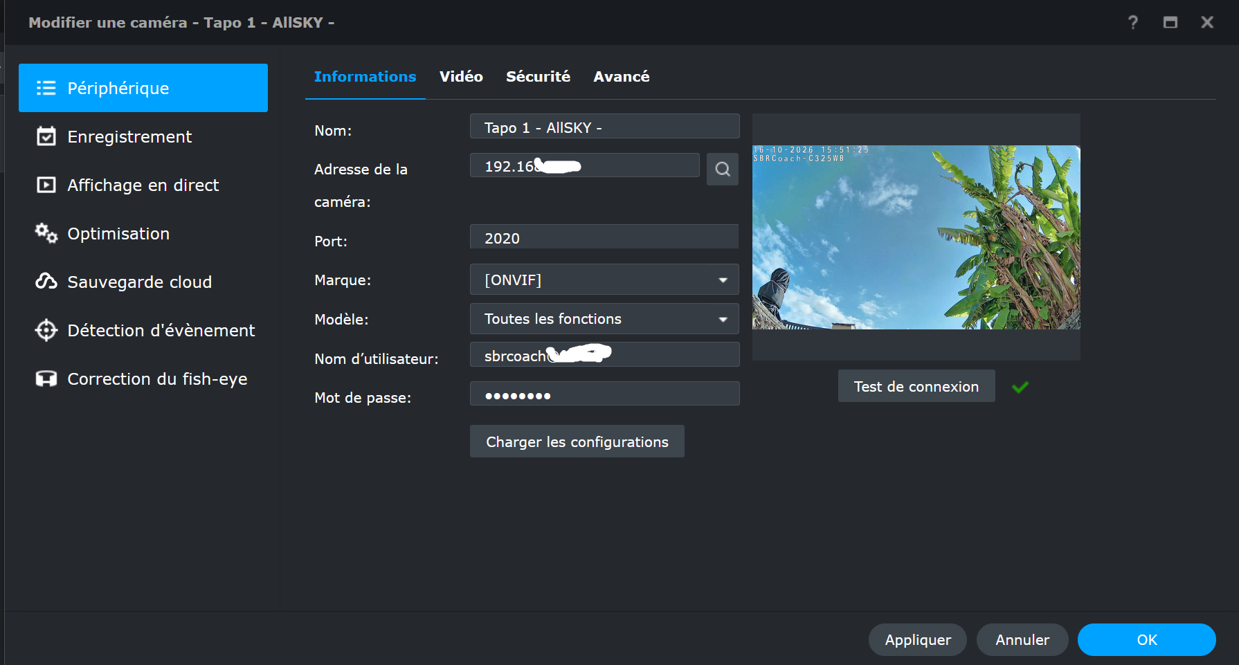

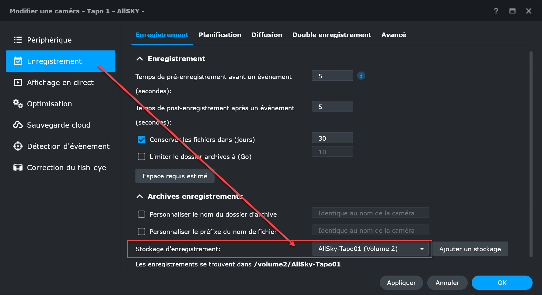

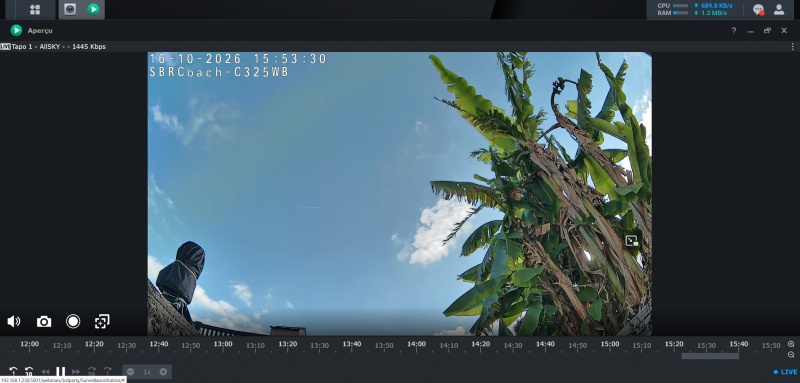

Bon ben trop cool ... Plus besoin de l'appli de TAPO ... Plus besoin de la CARTE SD et ses emmerdes pour récupérer ses vidéos ... du coup j'ai commandé une 2eme C325WB-V2
J'ai bossé un peu c'est après midi ...
Et tout peut se faire via mon NAS SYNOLOGY DS918+ et SURVEILLANCE STATION ...
à Partir de mon PC et le NAS, je programme les enregistrements, ou je déclenche manuellement comme bon me semble, regarde le flux en direct, fait des captures images / vidéo ... récupérer les enregistrements directement, diffuser le flux etc ... etc ...
Trop cool !
==> CLIQUEZ les images pour une meilleure résolution...
Trop cool !
