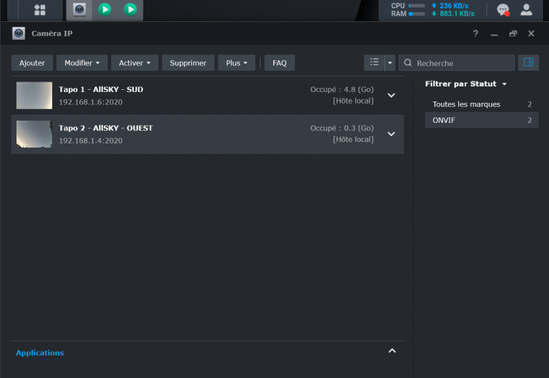

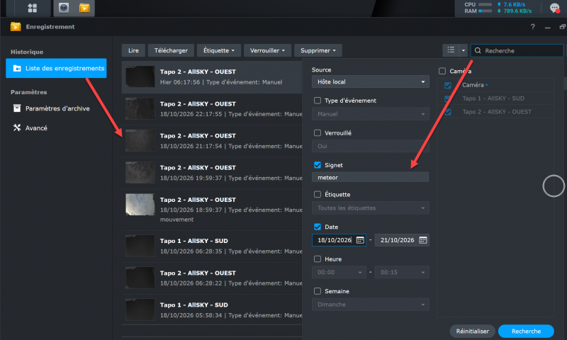

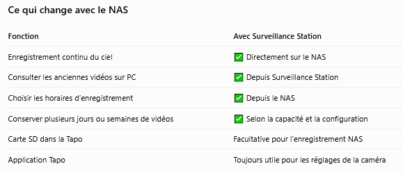

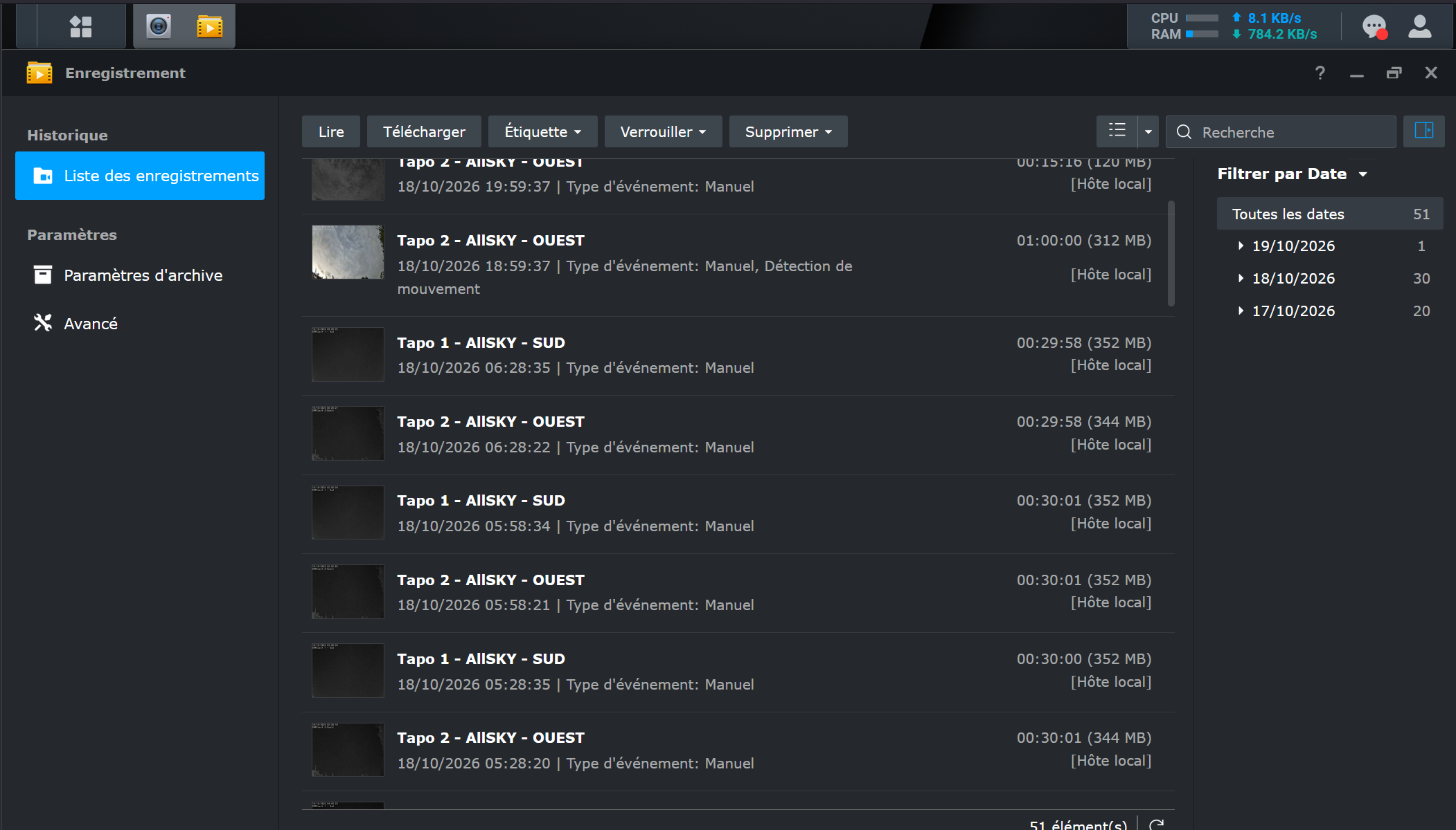

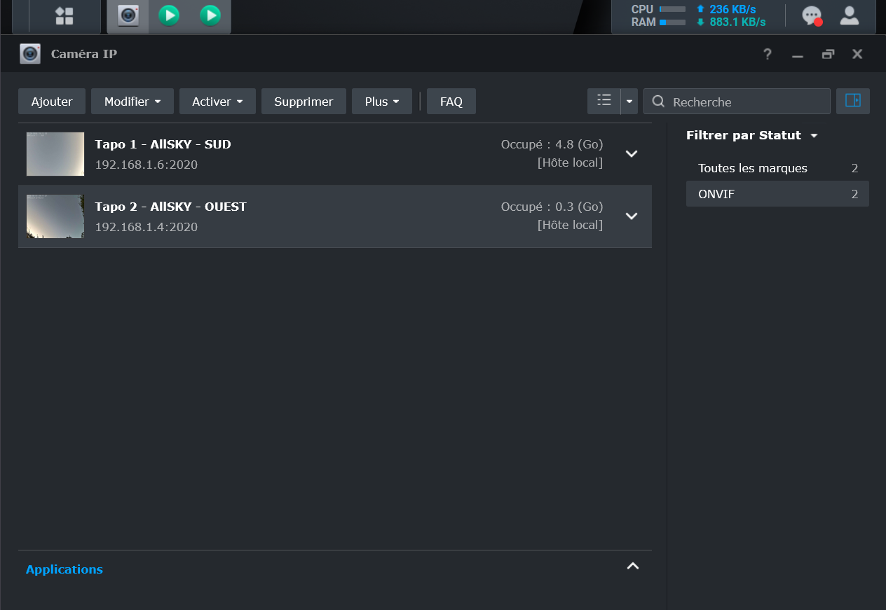

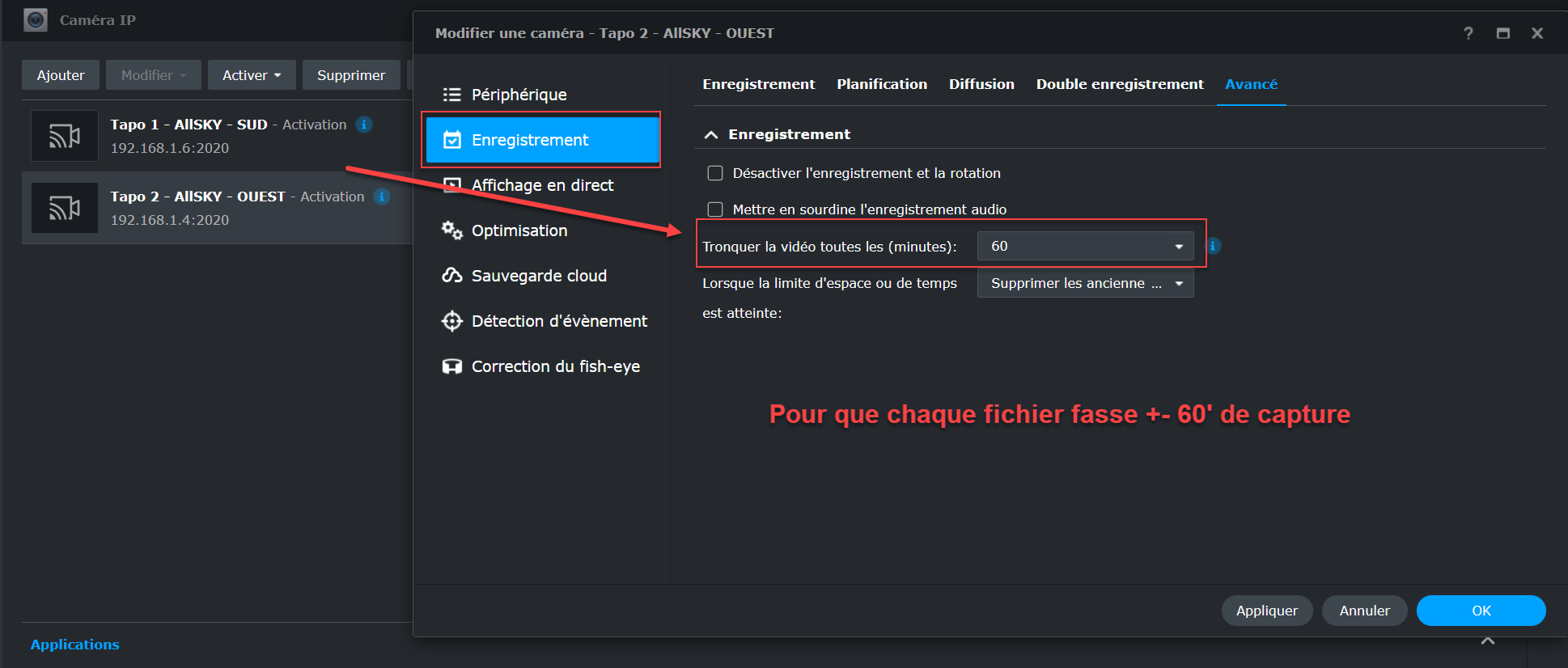

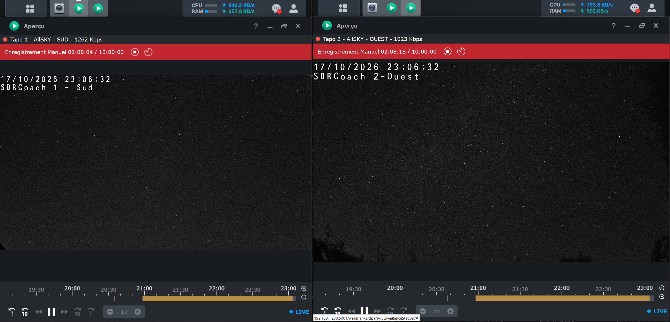

Bon ben trop cool ... Plus besoin de l'appli de TAPO ... Plus besoin de la CARTE SD et ses emmerdes pour récupérer ses vidéos ... du coup j'ai commandé une 2eme C325WB-V2 :(
J'ai bossé un peu c'est après midi ...
Et tout peut se faire via mon NAS SYNOLOGY DS918+ et SURVEILLANCE STATION ...
à Partir de mon PC et le NAS, je programme les enregistrements, ou je déclenche manuellement comme bon me semble, regarde le flux en direct, fait des captures images / vidéo ... récupérer les enregistrements directement, diffuser le flux etc ... etc ...
Trop cool !
==> CLIQUEZ les images pour une meilleure résolution...

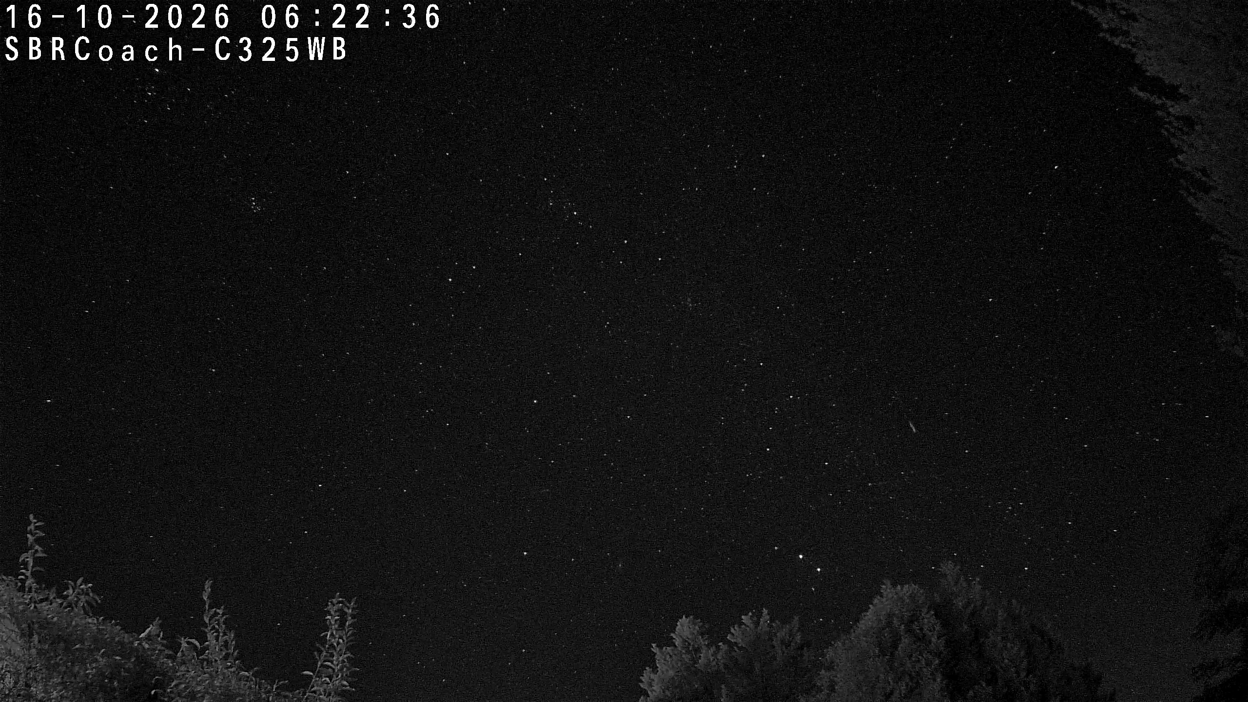

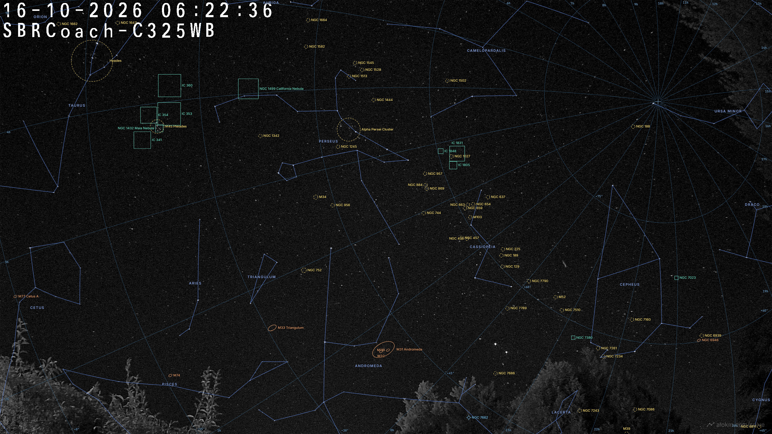

Nuit du 16 au 17 octobre 2026
Je continue mon exploration / découverte de la TAPO et de ses possibilités annexes ...
Pour la nuit dernière, je l'ai déplacée pour être plein sud ... avec 2 lampadaires cotes à cotes (eteints de 23h à 05h00) - Plein Ouest les nuits précédentes !
Beaucoup de nuages et de pluie, ça à fini par s'éclaircir un peu en milieu de nuit ... donc conditions tjrs MEDIOCRES
Cette fois ci j'ai voulu essayer en FILAIRE et tout piloter et enregistrer sur mon NAS ...
Au début j'avais des coupures mais je me suis aperçu que l'appli TAPO était ouverte sur mon MOBILE et ma TABLETTE ... Pas bon, trop de spectateurs ... en Éteignant la tablette plus de soucis pour la gestion sous le NAS
Et c'est vraiment confort ... Plus de carte SD, le matin je peux consulter les vidéos de la nuit sans la galère de la SD ... vraiment cool, on peut ainsi se faire une petite BD facile
Du coup avec le changement de position on reconnait très bien ORION dans les nuages, Le TAUREAU, les PLEIADES malgré les conditions avec un petit passage de météore à proximité
* Capture et GIF animé de la TAPO ... CLIQUEZ l'image *
* Même riquiqui météor via Ma AllSKY sur le toit.
- Objets de la veille (coté OUEST) avec ces 3 points bizaroides ... qui sortent de la cime des arbres ! (finalement, mêmes passage de ces objets 2 nuits plus tard)
- GIFs Animés ... A CLIQUER

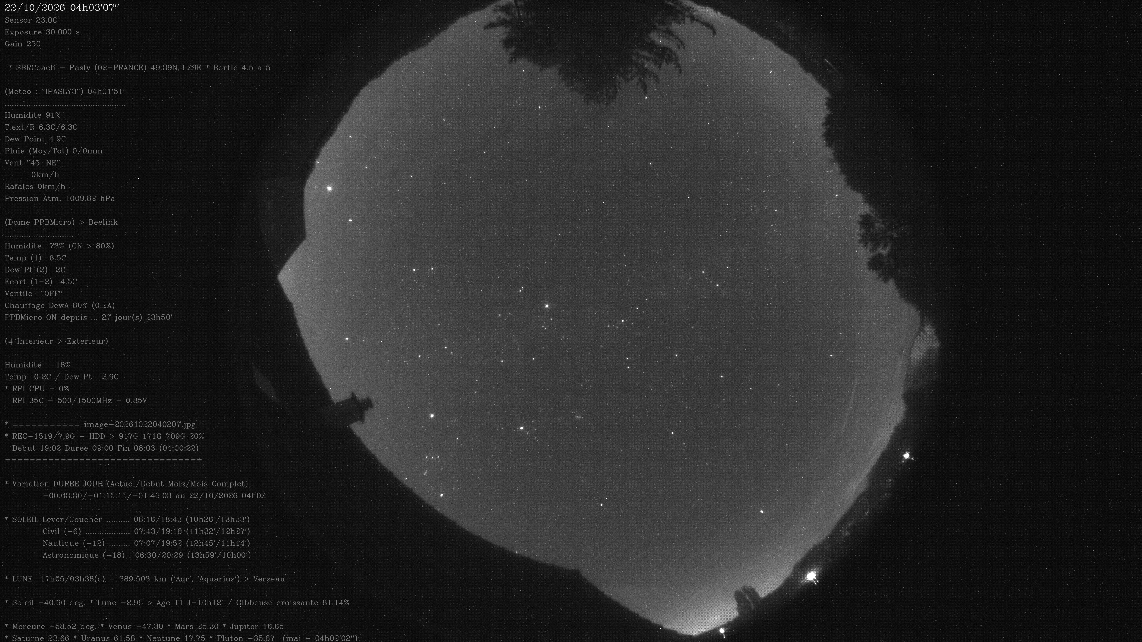

Du coup je me retrouve avec 3 AllSKY
1- Celle du toit à demeure depuis des années qui scrute tout le ciel (voir début et historique de ce fil)
2- Les 2 nouvelles Tapo installées en Oct.2026 , gérées via mon NAS et enregistrement des Vidéos dessus ... Plus besoins de carte SD ... possibilité de diffuser le direct etc...

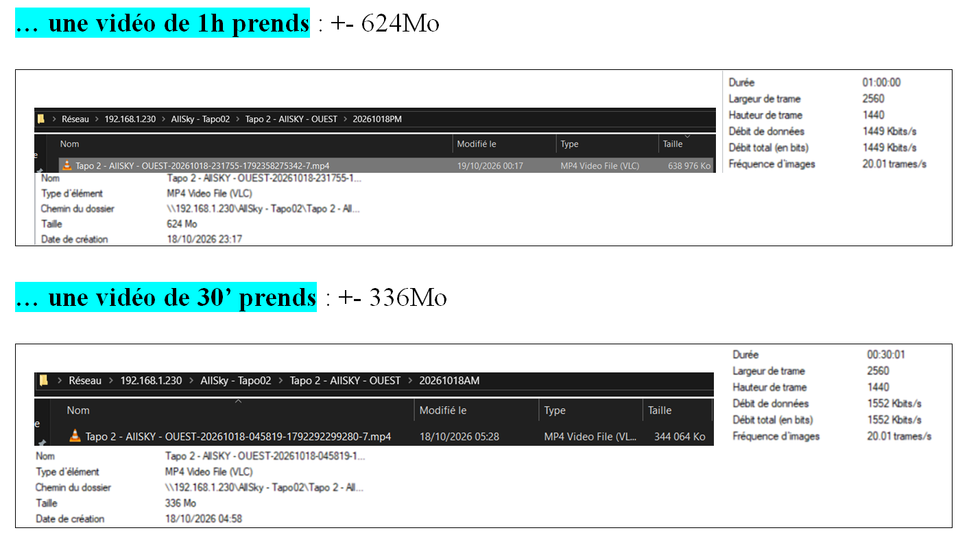

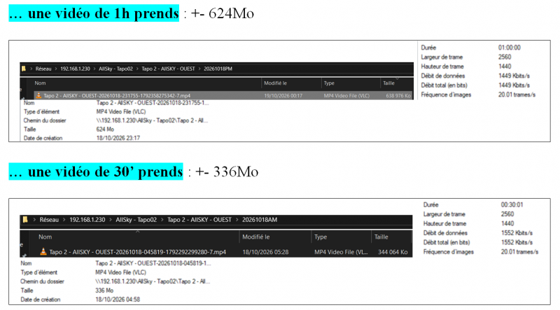

Il y a 2 nuits j'ai fait un test simultané (en filaire mais WIFI ok également) d'enregistrement 2X10 heures sur le NAS en résolution MAX sans HDR) ... Tout s'est bien passé ... Adopté, elles font le job pour pas cher !

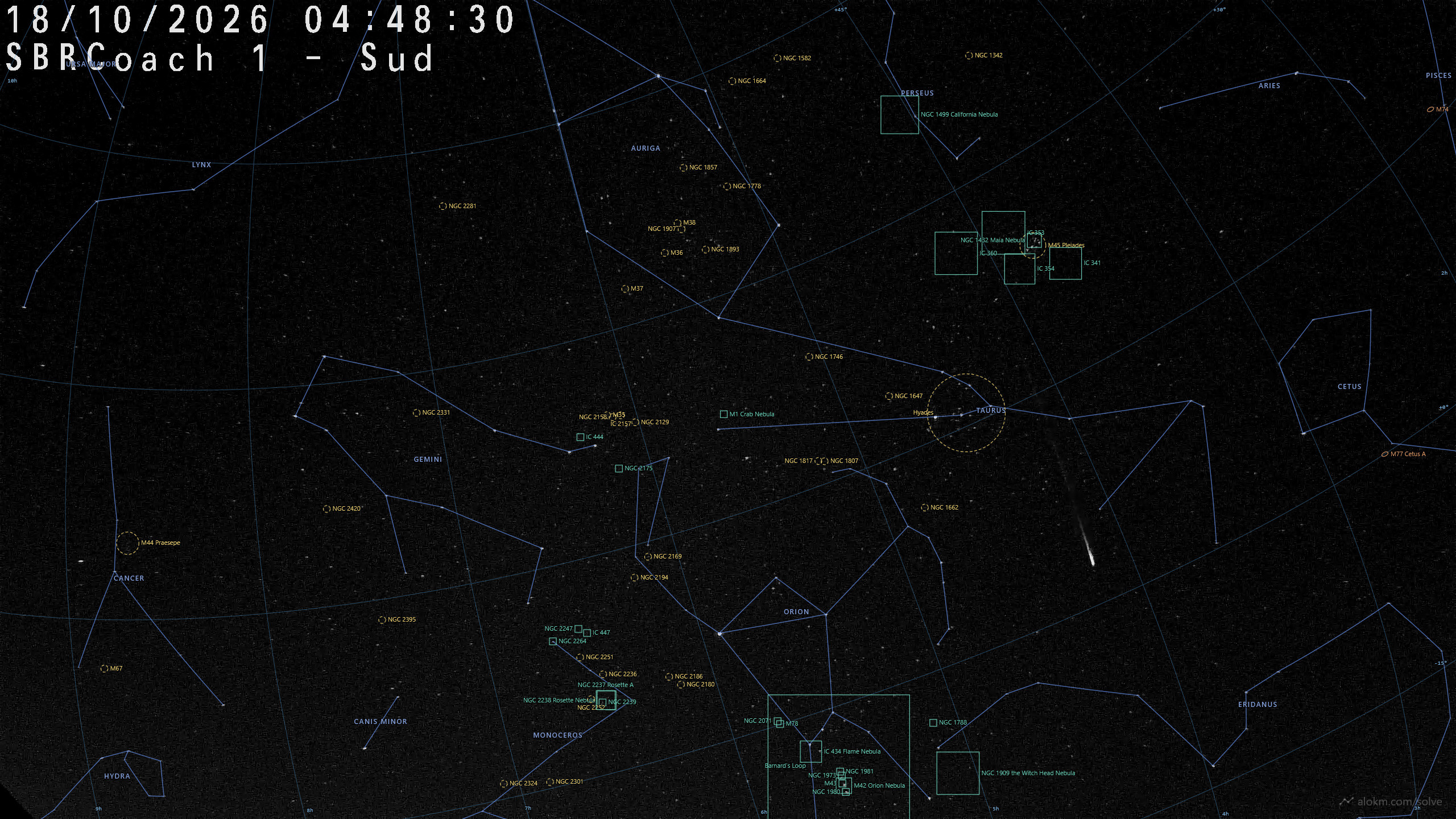

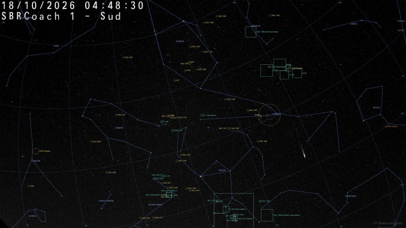

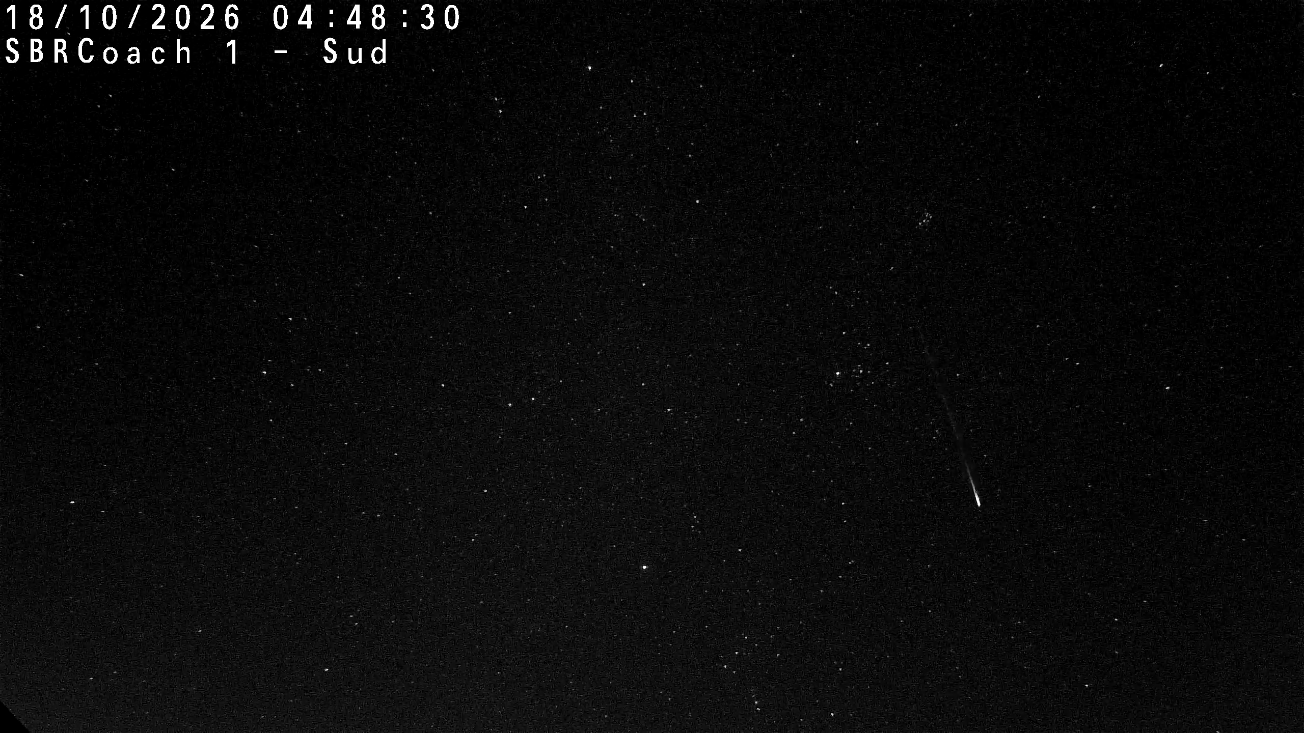

* Tapo SUD ...
Tapo SUD 18.10.2026 - 04h487'30 - vlcsnap-2026-10-20-12h48m19s480-annotated.jpg

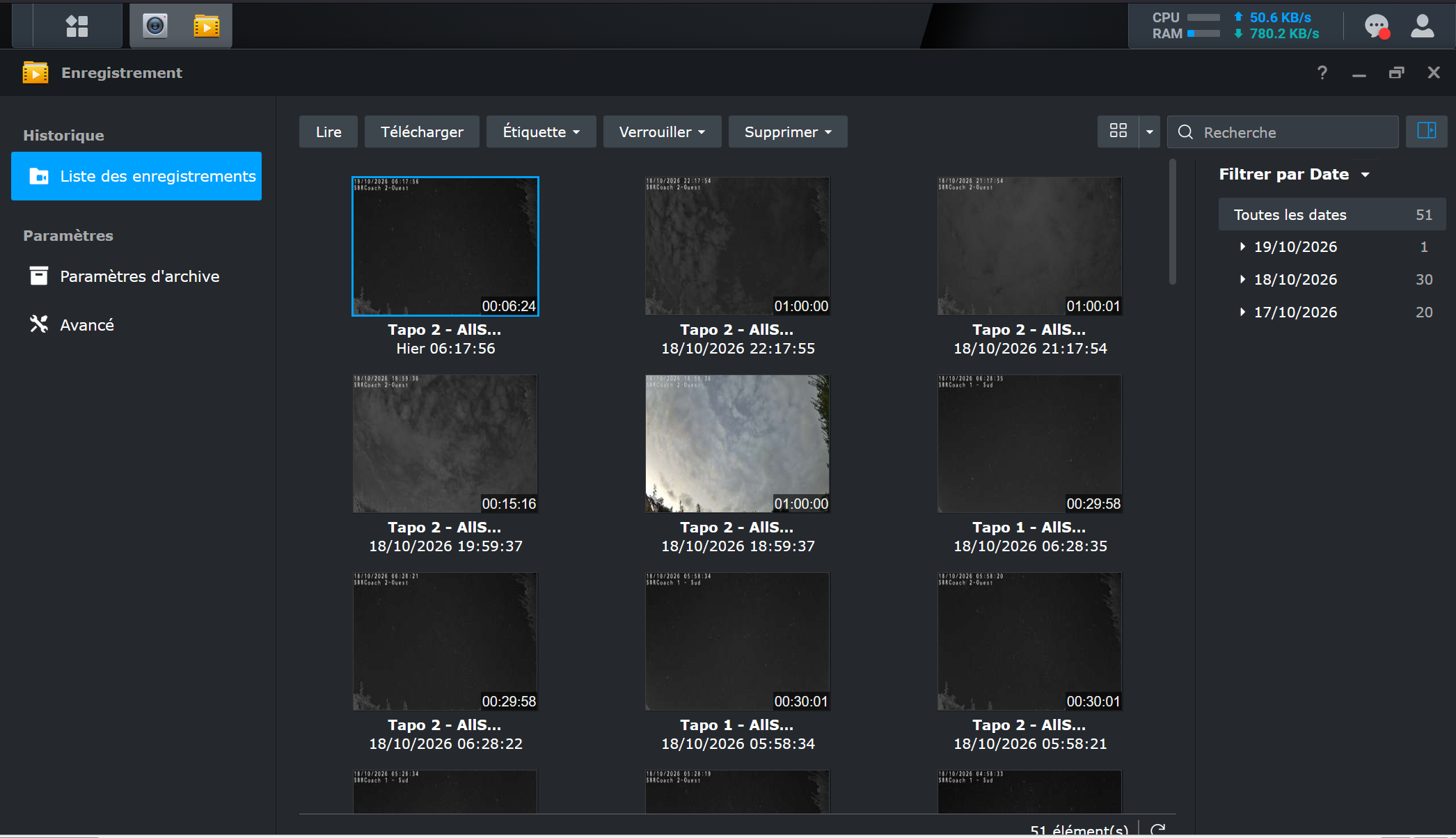

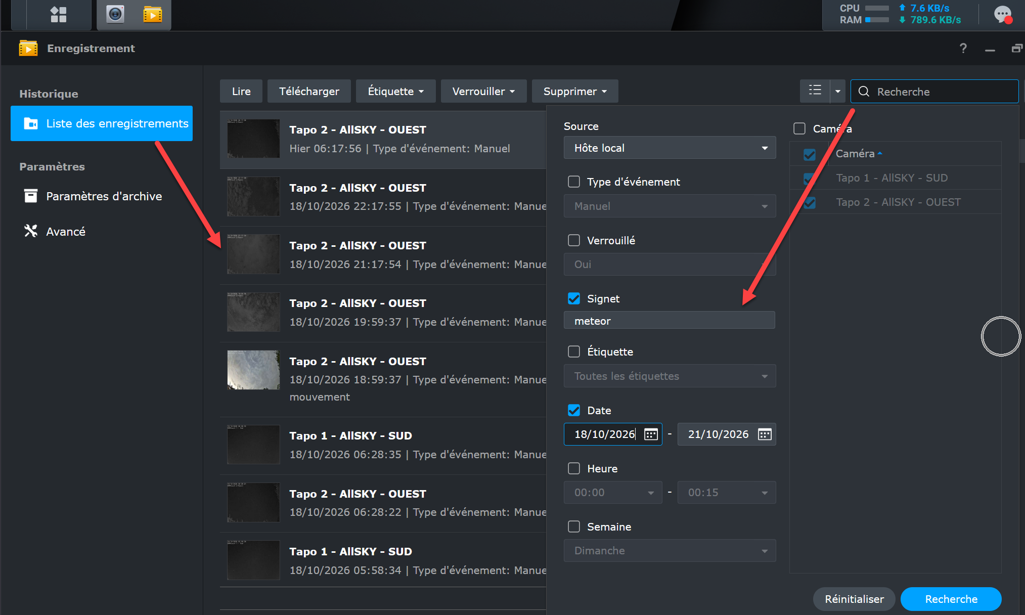

- LISTE des enregistrements avec possibilités de classements, recherches etc...

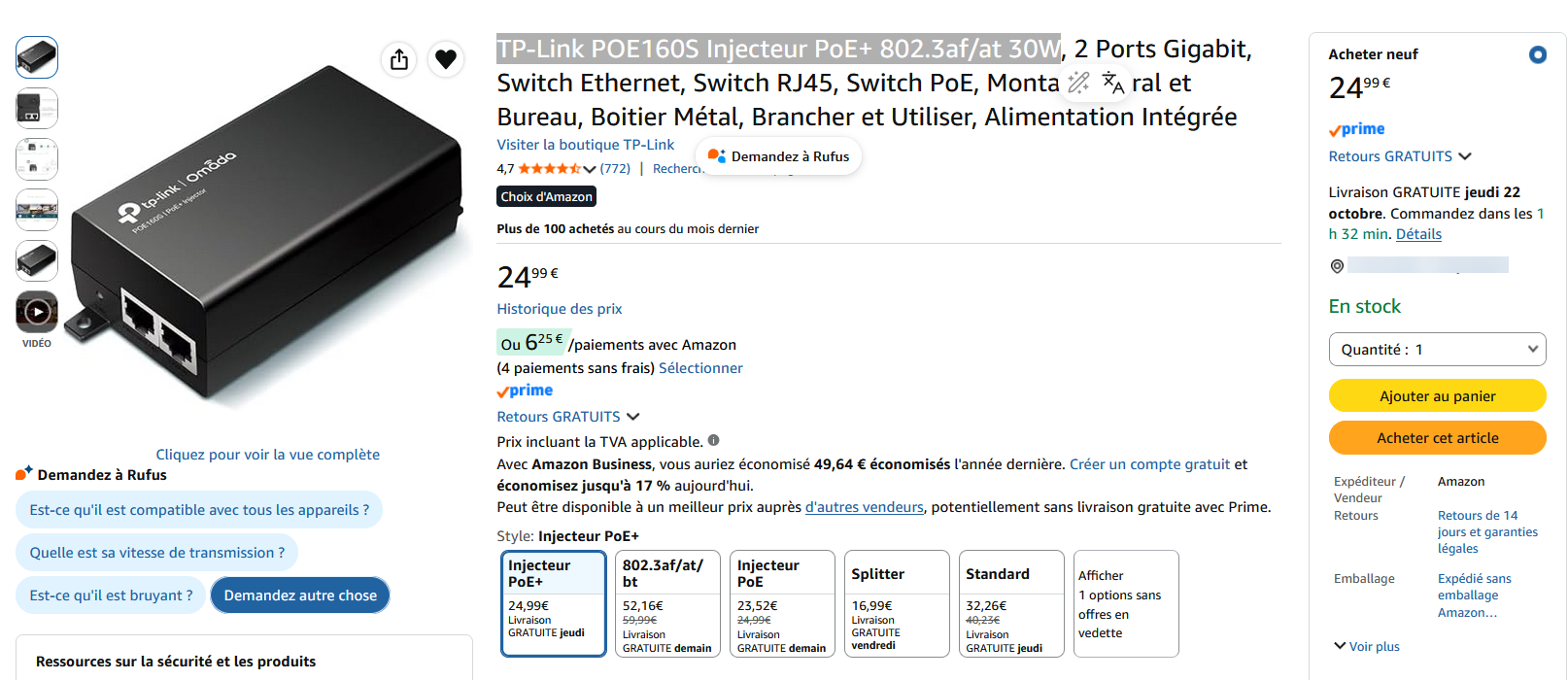

[EDIT] Bon ben cool ... je viens de voir que la TAPO est compatible PoE: 802.3 af/at
Comme je suis connecté en RJ45 ... Plus besoin d'alimentation pour la camera ... me reste juste à connecter cet INJECTEUR PoE - TP-Link POE160S Injecteur PoE+ 802.3af/at 30W - et je n'aurais besoin que du cable rzo !
Acheté du coup
[Edit] Pas de soucis cet Injecteur PoE ... fonctionne sans soucis ;)
... ou ... Un SWITCH PoE

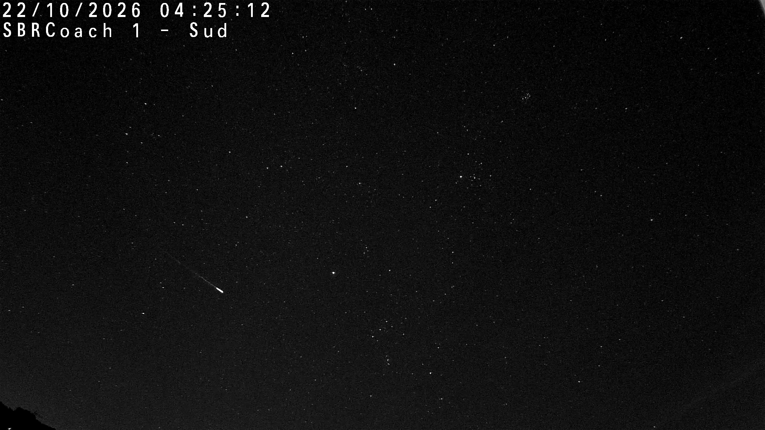

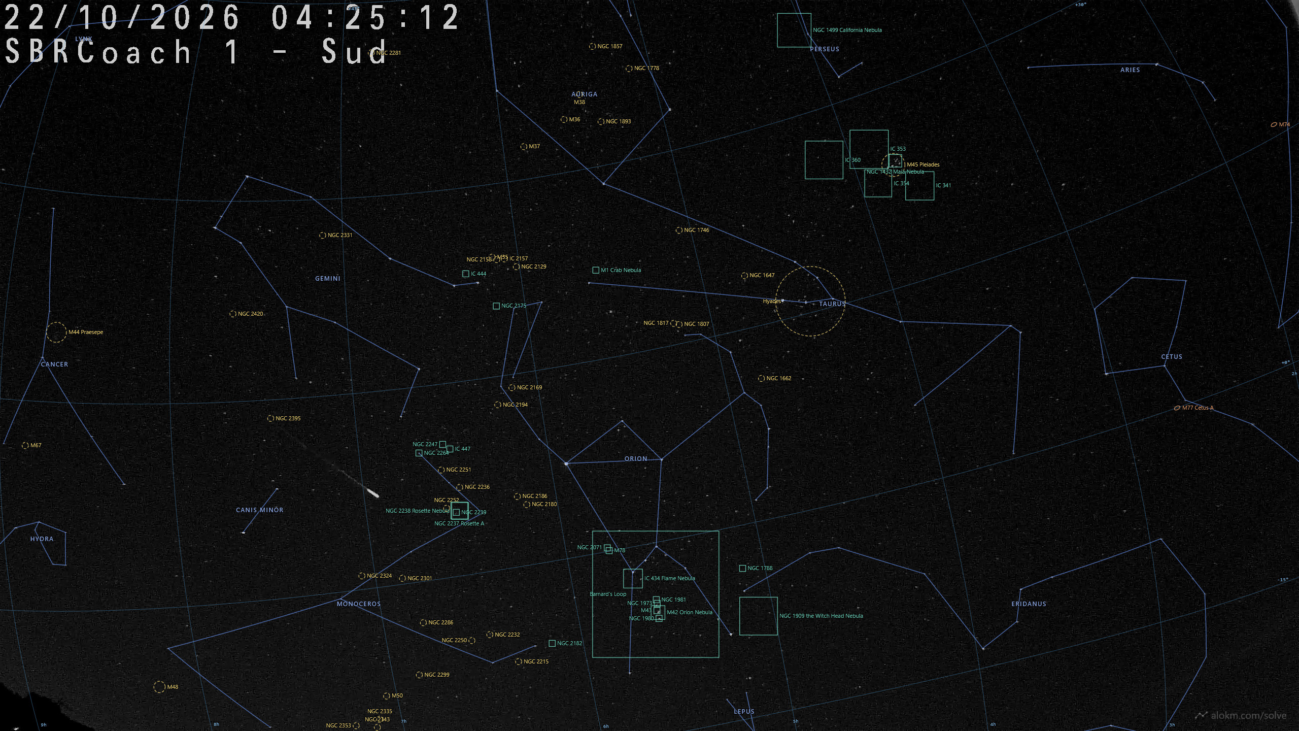

Message par SBRCoach » Hier, 12:34
Finalement ça sort pas trop mal cette petite TAPO et l'injecteur PoE a fonctionné nickel !
- Tapo 1 - Sud ... petit passage étoile filante du 22.10.2026 non loin d'Orion (Tapo OUEST pas sortie vu les conditions météo) - AllSKY Lune trop imposante
