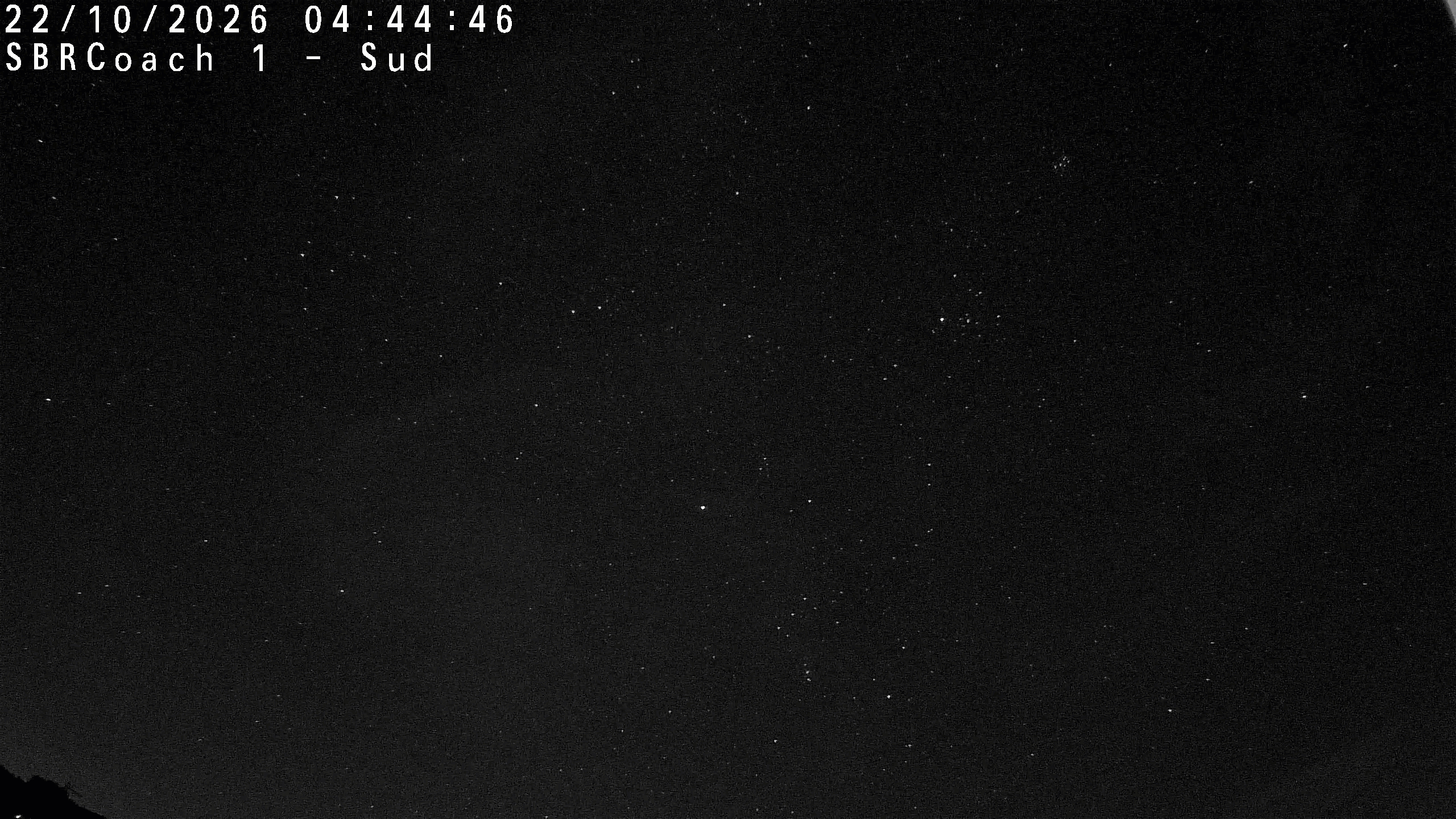

- Tapo 1 - Sud ... petit passage étoile filante du 22.10.2026 non loin d'Orion (Tapo OUEST pas sortie vu les conditions météo) - AllSKY Lune trop imposante
==> CLIQUEZ LES IMAGES ...
Vidéos passage
* Gif Animé (CLIQUEZ...) : 22.10.2026-04h44mn48s-METEOR-00007-Score=0.950.mp4.Gif

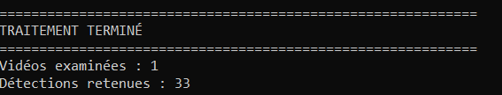

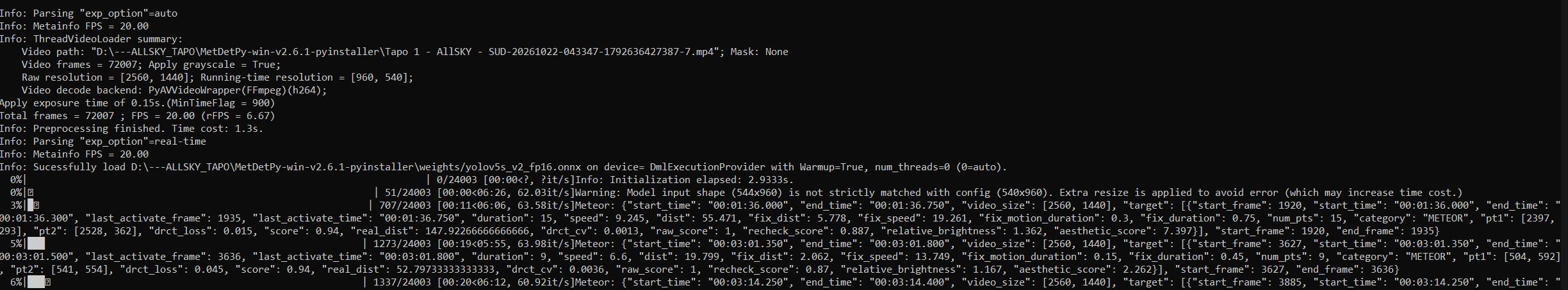

Bon suis en train de bosser sur un DETECTEUR AUTOMATIQUE de météores (en me basant sur MetDetPy - mais qui plantait chez moi et n'extrayait rien du tout au final... J'ai réussi à faire mon propre script qui fonctionne) à partir de mes fichiers vidéos extraits des captures (.MP4 dans mon cas) effectuées avec les TAPO.
* Ce qu'il fait !
- Lancement automatique de MetDetPy.
- Lecture du JSON MetDetPy
* C'est là que j'interviens
- Traitement (au choix) de tous les MP4 d'un dossier, ou filtrage par date AAAAMMJJ (valeur inclue ou non dans le nom du fichier à tester)
- Sélection des catégories : METEOR, METEOR + PLANE/SATELLITE, ou toutes.
- Extraction des clips vidéo avec FFmpeg.
- Extraction d'une image JPG par détection.
- Nommage des fichiers avec date, heure, catégorie, numéro et score.
- Création d'un fichier index_detections.csv.
ça semble fonctionner pas trop mal ... il detecte bien les Traces des météores ...

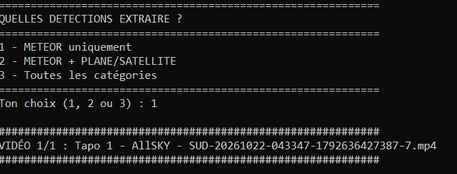

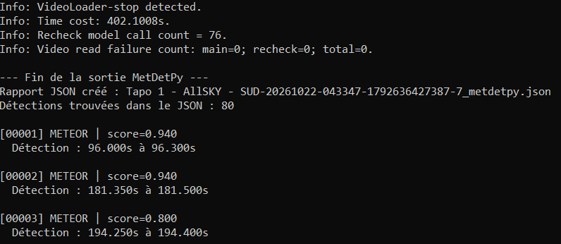

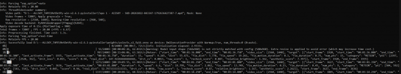

1/ Lancement du script ... On choisit ce que l'on veut detecter...
2/ MetDetPy lance la detection
3/ Un JSON est crée avec tous les renseignements (heures debut fin, durée , frames ...)
C'est là que j'intervient car la suite pour tout interpreter et recupérer sous forme de clips et d'images ne fonctionnait pas ... (donc ça servait pas à gd chose)
J'utilise pour cela FFMPEG ...

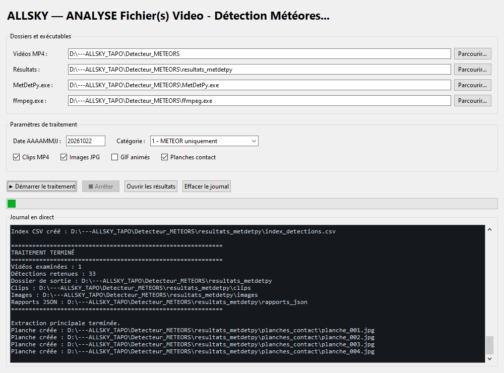

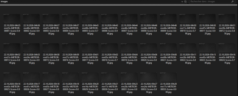

4/ Résultats :

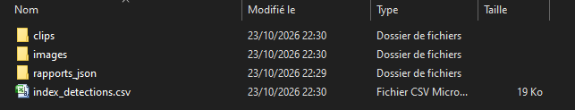

5/ Dossiers que mon script genere pour les classements des données

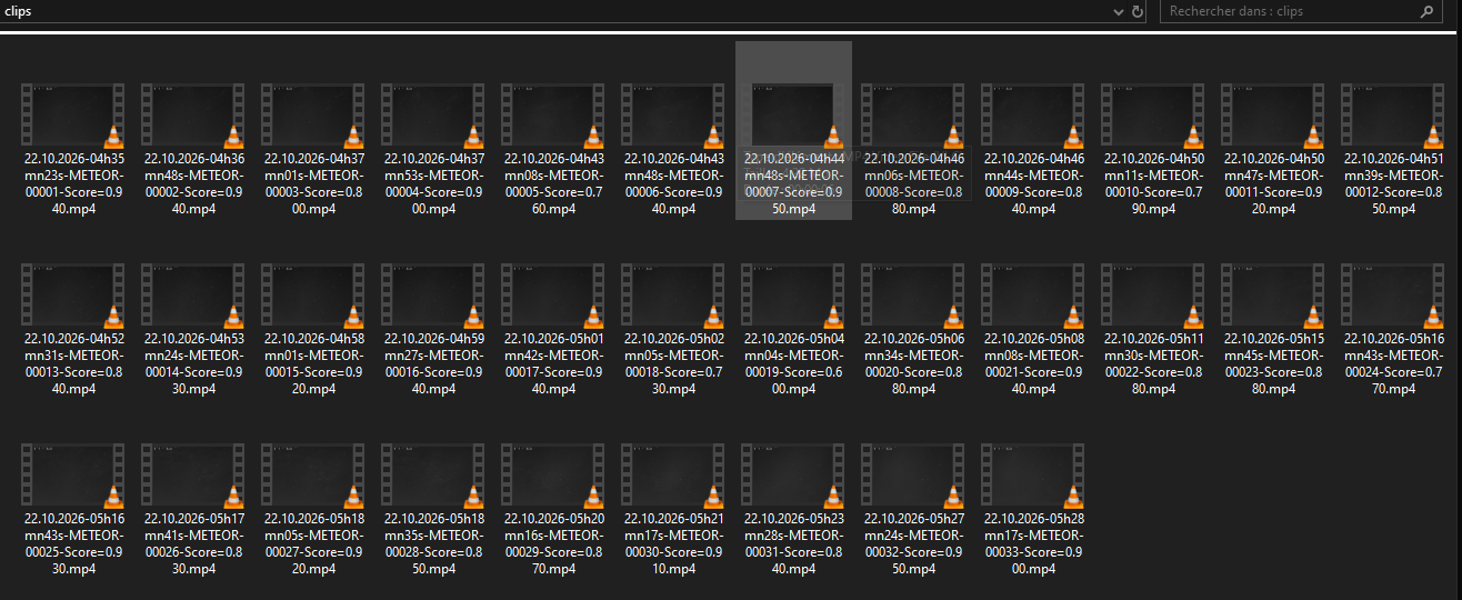

6/ Exemple du dossier : CLIPS

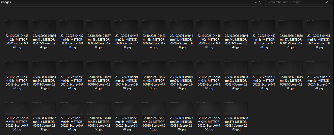

7/ Exemple du dossier : IMAGES

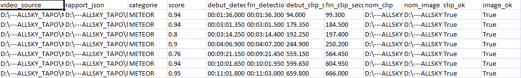

8/ index_detections.csv.

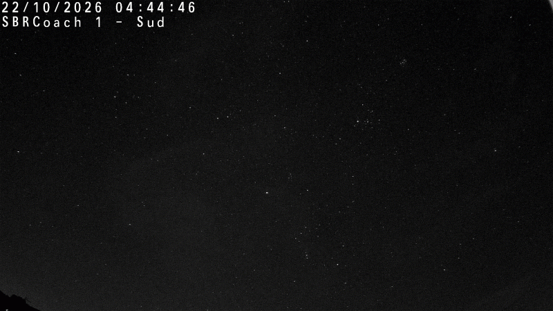

- Exemple de CLIP de détection généré avec FFmpeg (CLIQUEZ ... Gif animé)

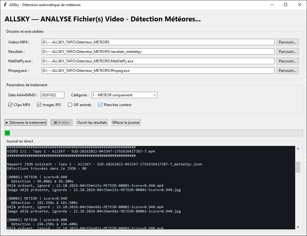

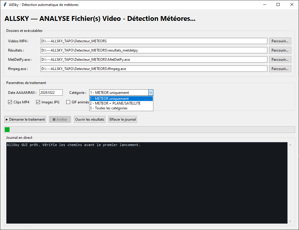

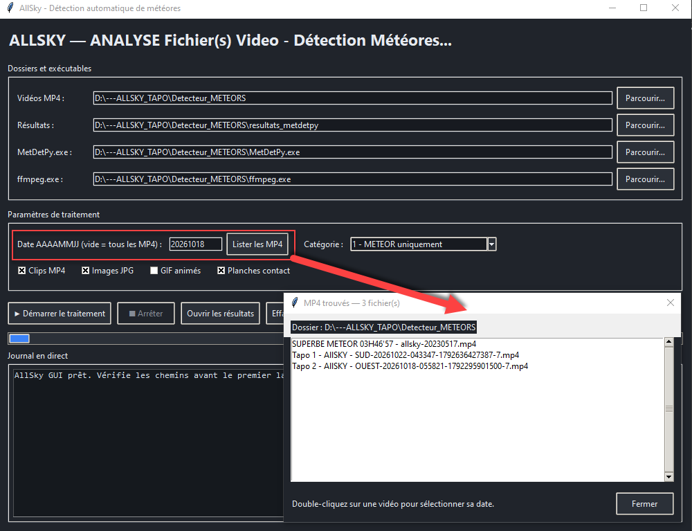

- 2ème jet - J'ai commencé à modifier mon script de DETECTEUR DE METEOR ... (voir post precedent)
==> Passage INTERFACE en mode GRAPHIQUE plutôt que ligne de commande ... Résultats dans les mêmes dossiers que précédemment !
[Edit] bon je me suis pas "fait chier" j'ai fait comme tout le monde désormais ... un p'ti coup de Chat-Gpt ce coup ci juste pour voir ce que ça donnait avec une interface graphique (1ere fois)
- Nvlle monture
Ajout d'un bouton "Lister les MP4" qui permet de lister et choisir les MP4 à traiter. En effet soit on saisi une date (l'appli traitera tous les fichiers) correspondant à cette date, ou si on laisse vide tous les MP4 du dossier spécifié seront traités
