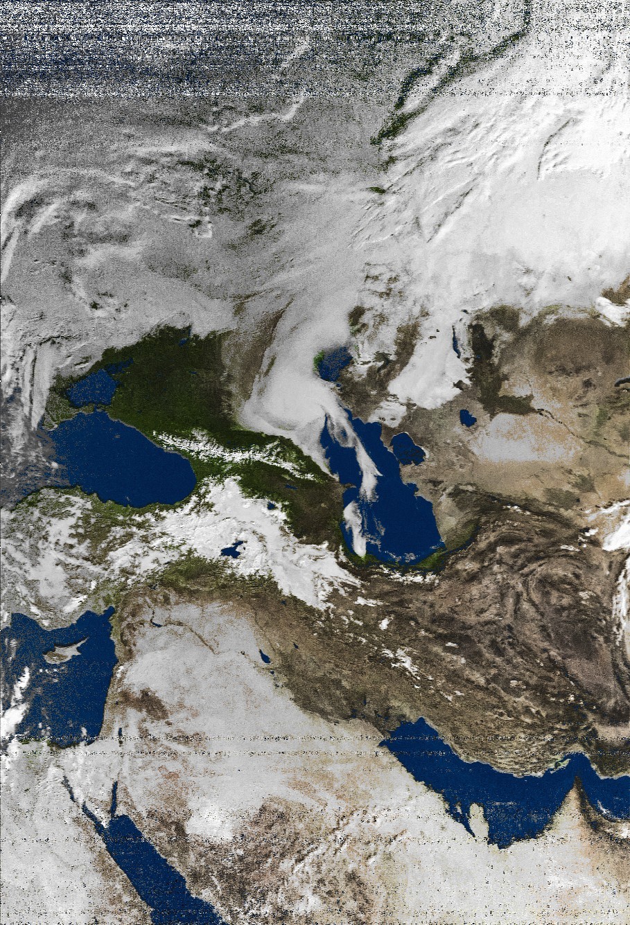

noaa 15 de 16h45
le temps s'est dégagé sur la mer caspienne :)

Message par pejive » 09 janv. 2025, 08:49
noaa18 de 08h30

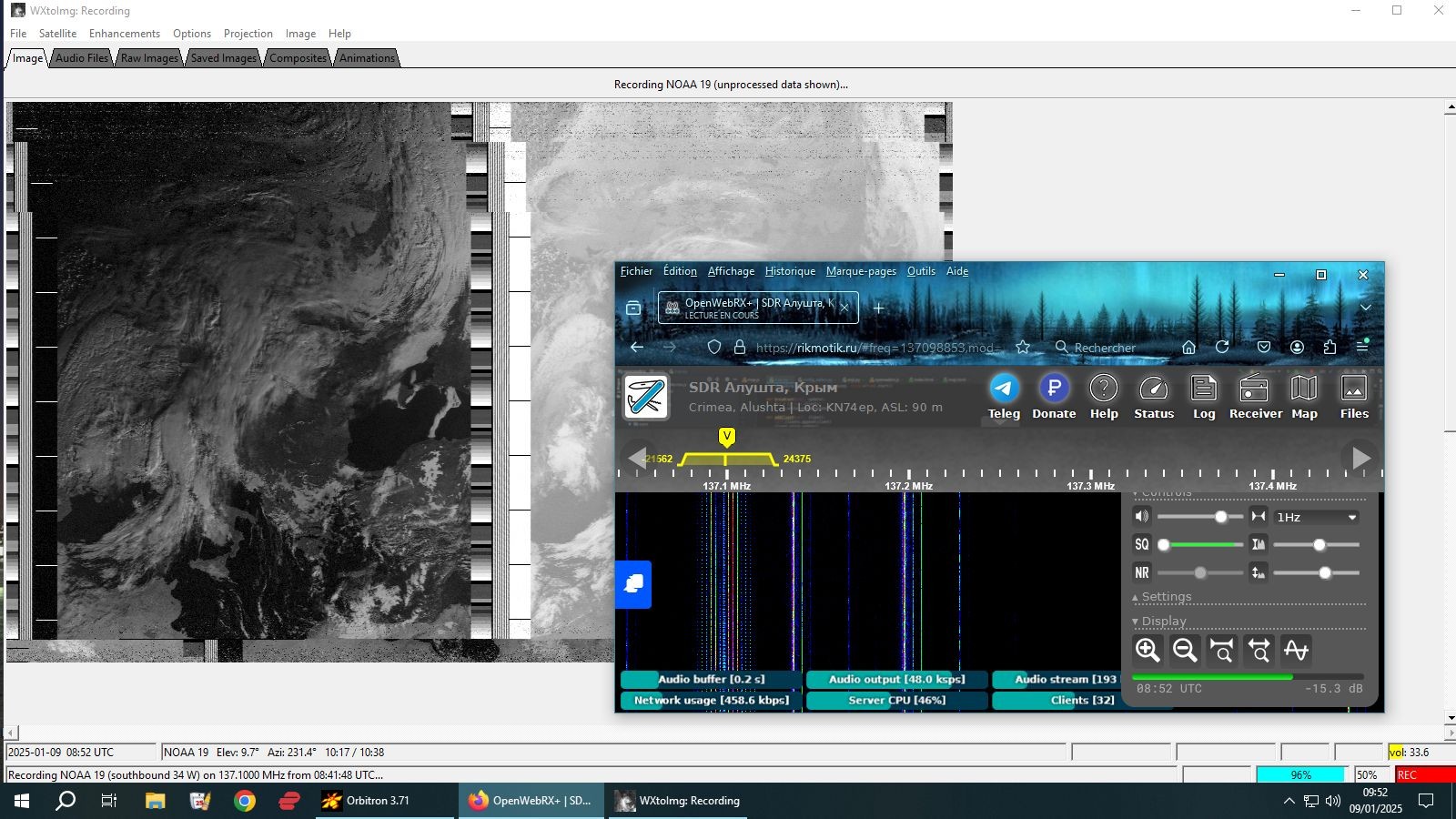

Expérimentation:
visualisation en direct de l'image satellite à partir du son capté sur le site web
prérequis:
dans WxtoImg régler le "ground location" sur la position du web-sdr; ici Sebastopol
options d'enregistrement: j'ai laissé "mixage stereo"
Fin de réception
Traitement du fichier *.wav enregistré par WxtoImg
Traitement du fichier dans SatDump : toujours impossible d'afficher certains composites (projection option required ?)
image avec température des nuages; plus c'est rouge et plus c'est froid :)

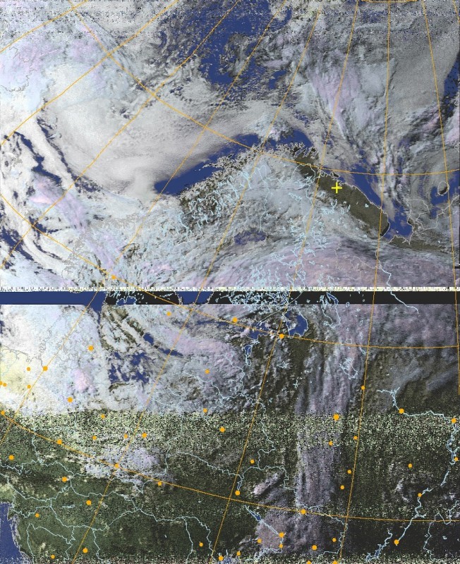

Message par pejive » 24 juin 2025, 17:39
Passage de noaa 15 au dessus de Murmansk à 16h50
canal A par SatDump
colorisation hvc et map avec WxToImg

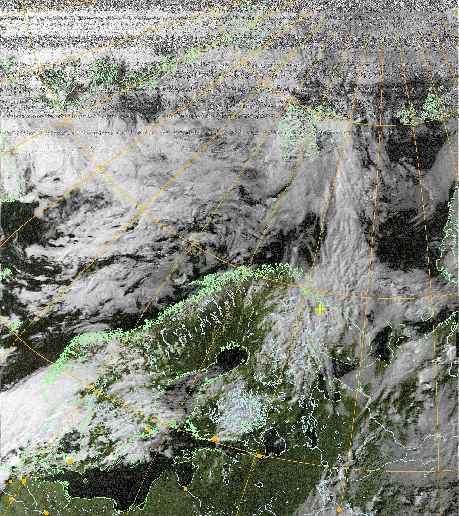

Message par pejive » 25 juin 2025, 16:06
noaa19 de 15h50 au-dessus du Groenland
map par noaa-apt sans garantie, il y a souvent des erreurs dans ce secteur

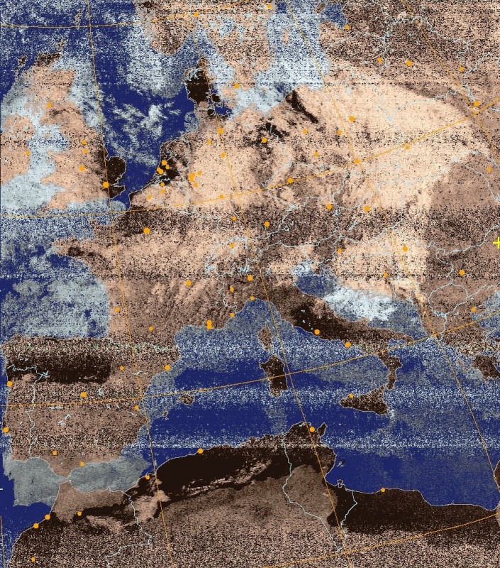

Message par pejive » 27 juin 2025, 09:27
Captés depuis Shumen (Bulgarie)
signal faible et fluctuant
noaa 19 de 08h45
noaa 15 de 09h10
:?: la carte est en place mais certaines couches sont décalées
canal A par satDump

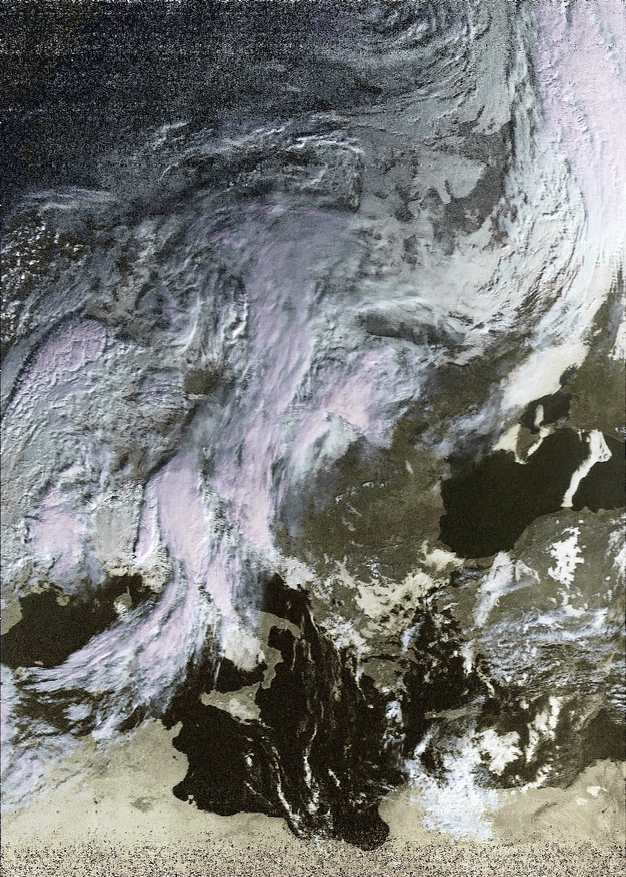

Message par pejive » 26 juil. 2025, 10:57
Le site du radiotélescope de Dwingeloo offre la possibilité d'écouter diverses bandes, dont celle des satellites noaa
La bande passante est un peu étroite (30 kHz au lieu de 40) mais çà fonctionne
Passage de noaa15
Fichier décodé, seul le canal A est exploitable
