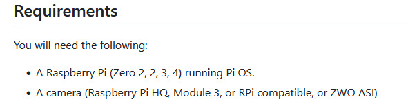

Par contre, c'est du vrai Allsky avec un Rpi4 et le soft de Thomas Jacquin : ce soft n'est pas compatible avec la svbony 305C je suppose :think:
Messages : 2678
Dossier Allsky
Message par SBRCoach » 09 avr. 2024, 21:33
Zibou a écrit :
09 avr. 2024, 19:18
Nope, le soft de TJ ne fonctionne qu’avec des caméras Zwo apparemment.
Pour ce soft notre référence interne est @SBRCoach, il pourrait t’en dire davantage.
Pour revenir à la allsky-sûr-scope, je pense recycler ma 585 comme ça avec un vieux objo photo ou un objo cctv.
@fcouma
Normalement la "svbony 305C" qui est Compatible System (Windows , Linux OS , Raspberry Pi , Mac os, Chrome os) devrait de ce fait etre compatible avec le soft TJ si l'on en crois ses specifications

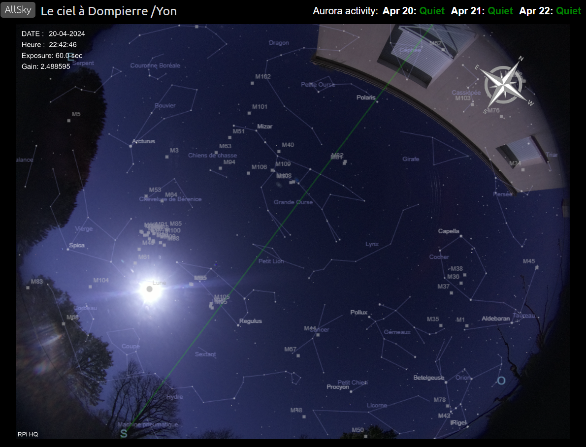

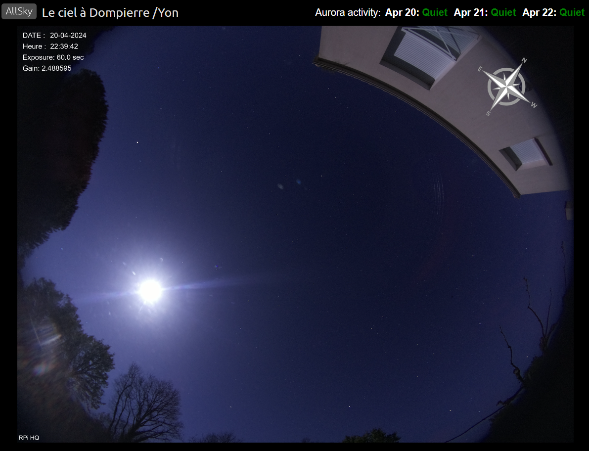

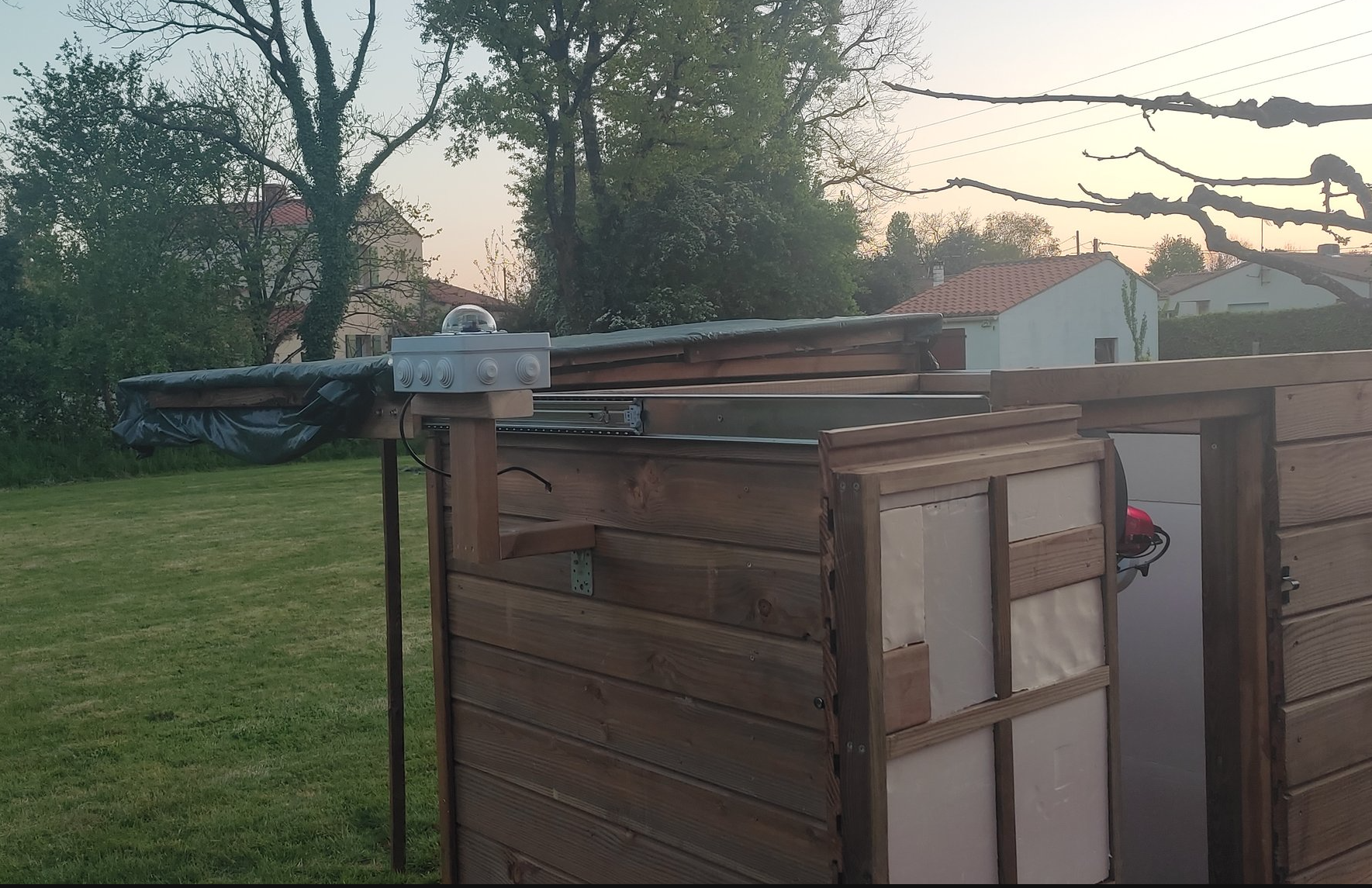

Message par fcouma » 20 avr. 2024, 22:45
Bon, ça avance bien mon projet Allsky :D
Pour le moment, le site WEB est hébergé sur mon Rpi4
Bon, la boite est pas géniale niveau design :?
Comment la lune éclaire ma façade de maison :shock:
ça atténue bien les étoiles ...
Et après réglages divers pour orienter les constellations :

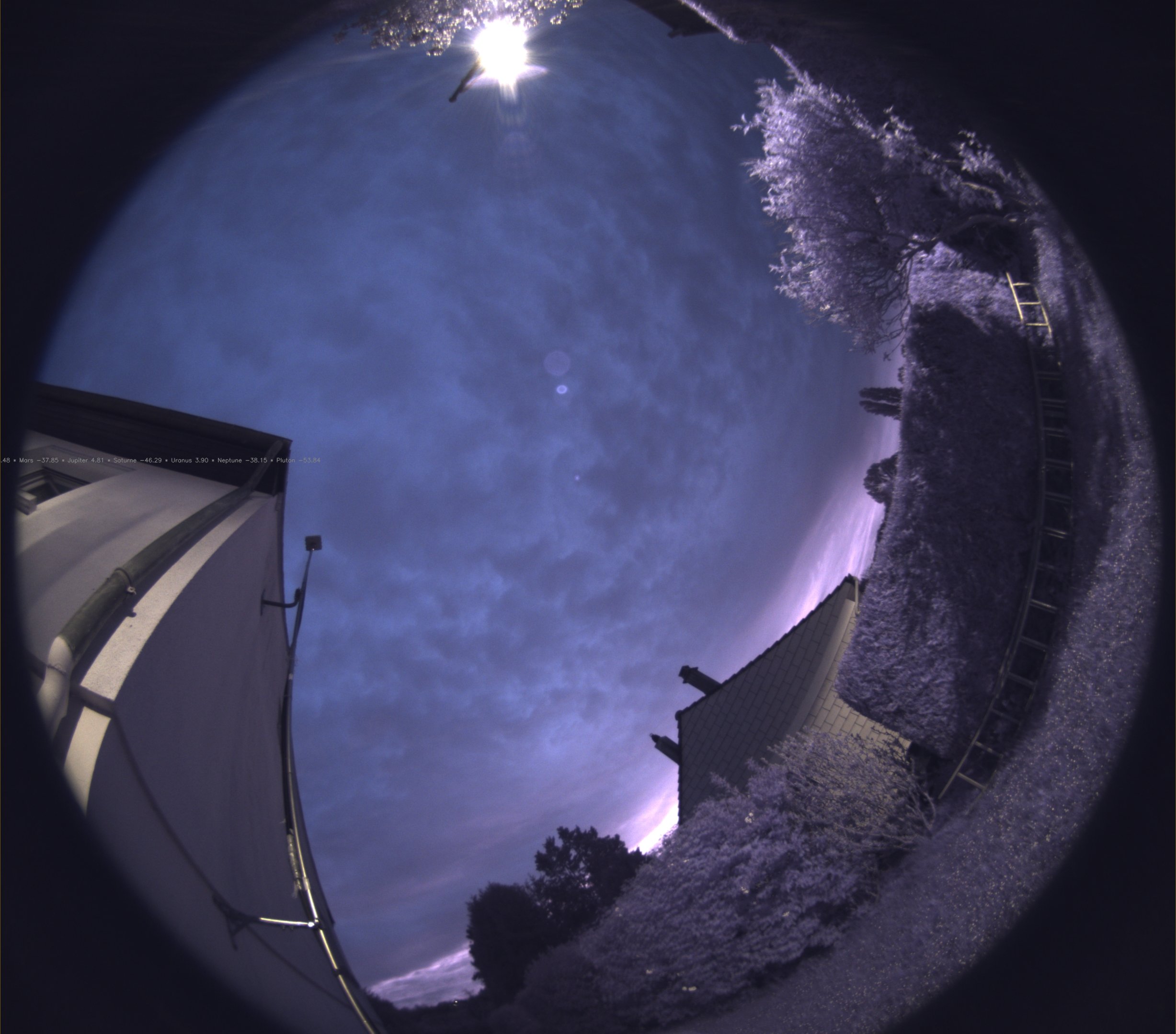

1er Petit Pré-Test de ma future nouvelle version de ma AllSKY ... Pour l'instant au ras du sol a l'air libre juste sur un trépied pour voir ce que ça donne à regarder sa gde soeur tout là haut perchée
Pour tester sur un ciel étoilé ... faudra repasser ... pour bien régler la MAP (aucun soucis avec mon Arecont Vision MPL1.55 - 180° ... y'a de la marge) sur les étoiles, et les couleurs . Mais, ciel couvert encore de longues nuits :evil: :evil:
Pré test AllSKY2.jpg (428.52 Kio) Consulté 7180 fois
