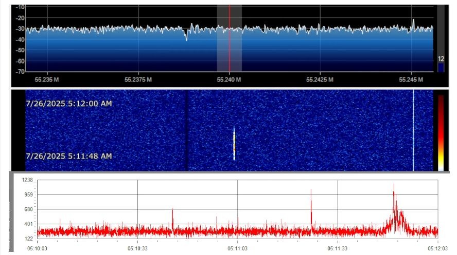

Message par pejive » 26 juil. 2025, 07:18
Un site qui permet l'écoute des radiométéores en direct dans la bande I VHF, aux USA (écoute de la porteuse d'un émetteur TV canadien)
https://www.livemeteors.com/
Exemple de signaux probablement dûs aux fluctuations de la propagation (sporadique E)
