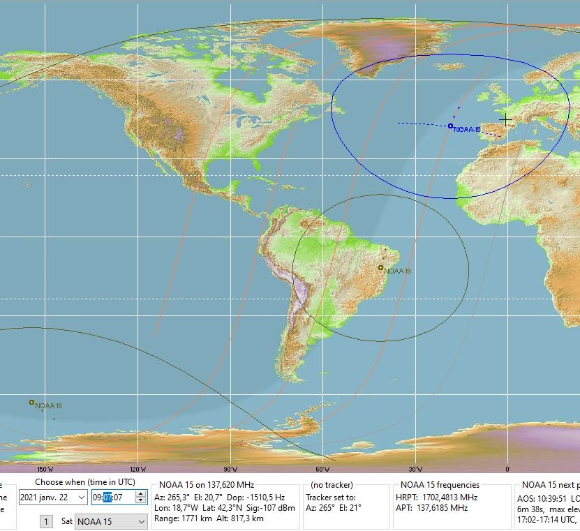

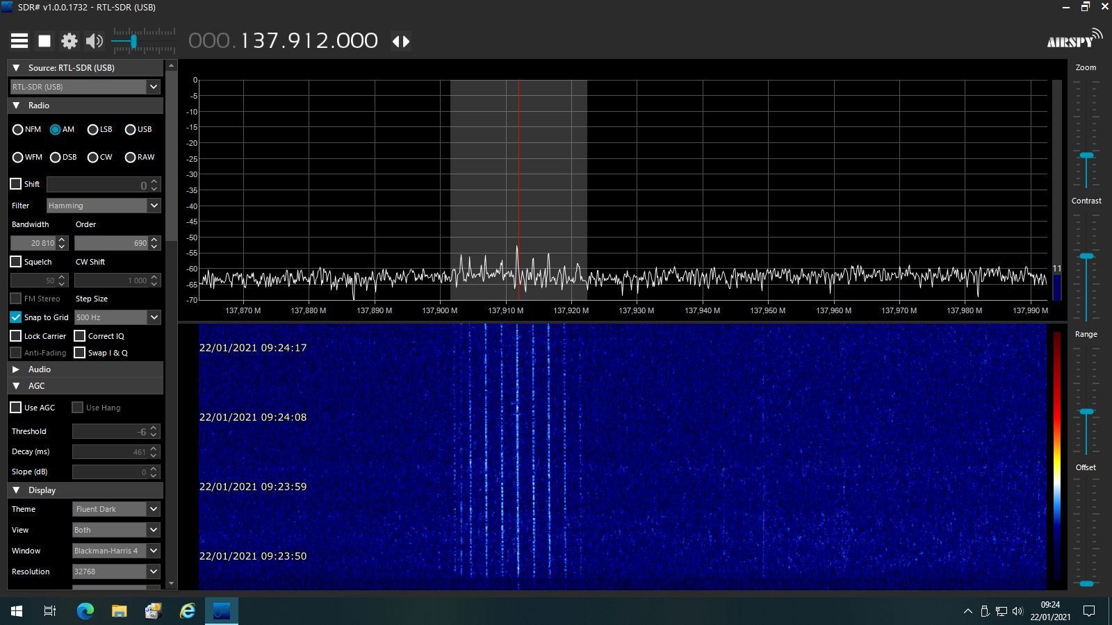

J'ai retenté sur antenne dipôle en V à l'intérieur (vu le temps plutôt humide :mrgreen: ) côté Ouest
NOAA18 plutôt mal placé (NE) détecté juste en fin de passage
J'espérais mieux de NOAA15 qui arrivait par l'Ouest une heure plus tard, mais signal bien faible
Au moins les satellites passent à l'heure :D
J'ai l'impression que la sensibilité des clés SDR n'est pas suffisante autour de 130-150 MHz
Un amplificateur VHF semble nécessaire.
Si j'ai le courage de reprendre le fer à souder...

Pejive, en attendant de passer par la case préampli, as tu tenté de jouer sur le taux de décimation de l'échantillonnage de la clef, en l'augmentant? ça peut améliorer le S/N dans certains cas....
Au passage, ce que tu obtiens en étant en intérieur, c'est pas mal du tout quand même! :clap:
Peut-être aussi te bricoler une petite Yagi à 3 éléments, voir même juste 2 éléments (un réflecteur et le dipôle).
À ces fréquences, ça fait pas bien gros et lourd en montage....

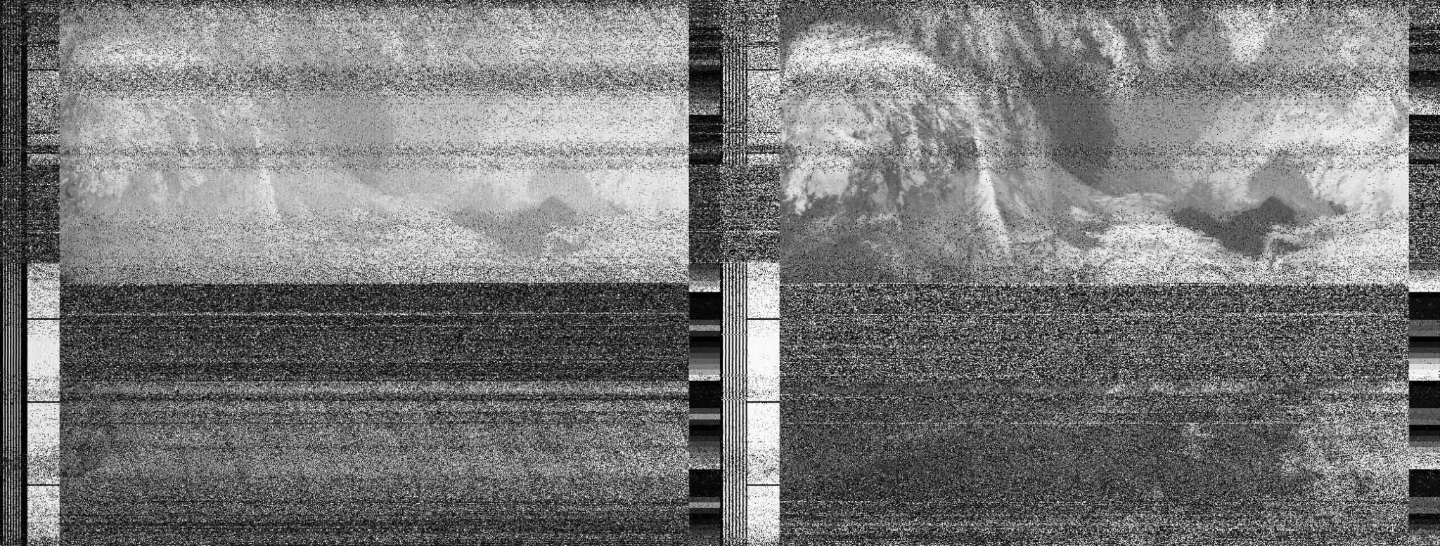

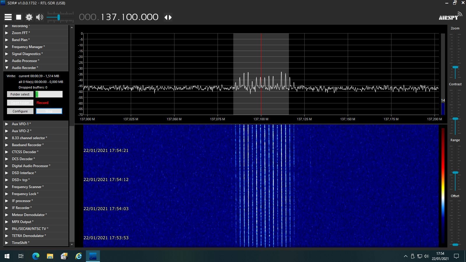

Message par pejive » 22 janv. 2021, 18:33

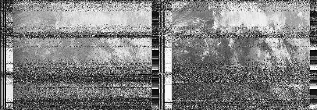

Le NOAA19 de 17h54 :mrgreen: un peu mieux mais non décodable
J'ai attendu le Meteor de 18h25....non détecté :(

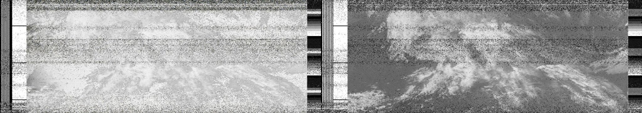

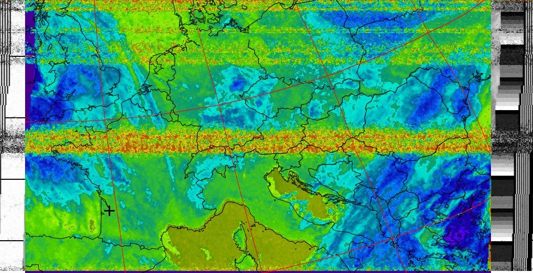

Message par pejive » 24 janv. 2021, 09:43

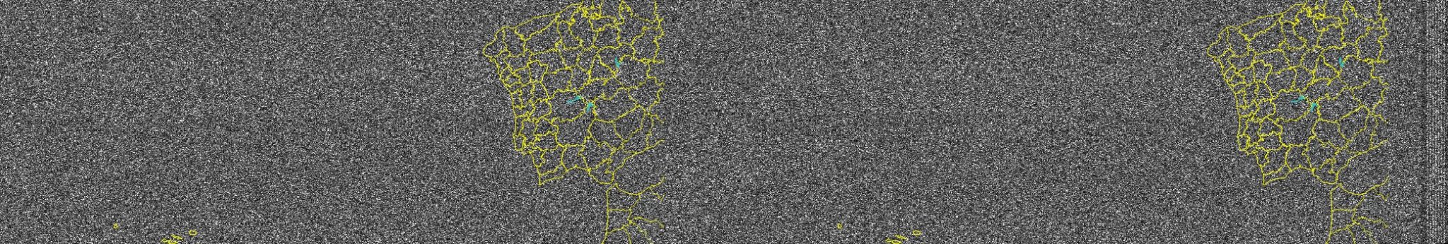

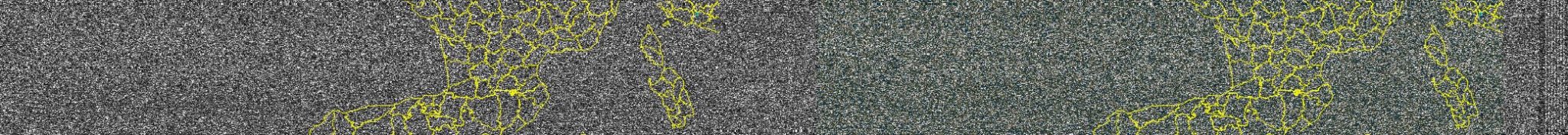

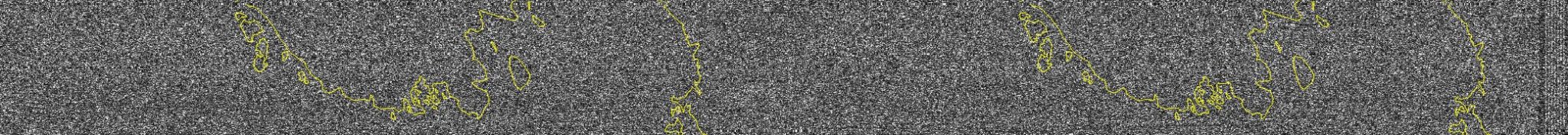

passage de noaa15
décodage avec noaa-apt.1.3; il n'y a que du bruit, mais on peut superposer la carte
Ah! mis dans le bon sens je reconnais :D
celle-là ?

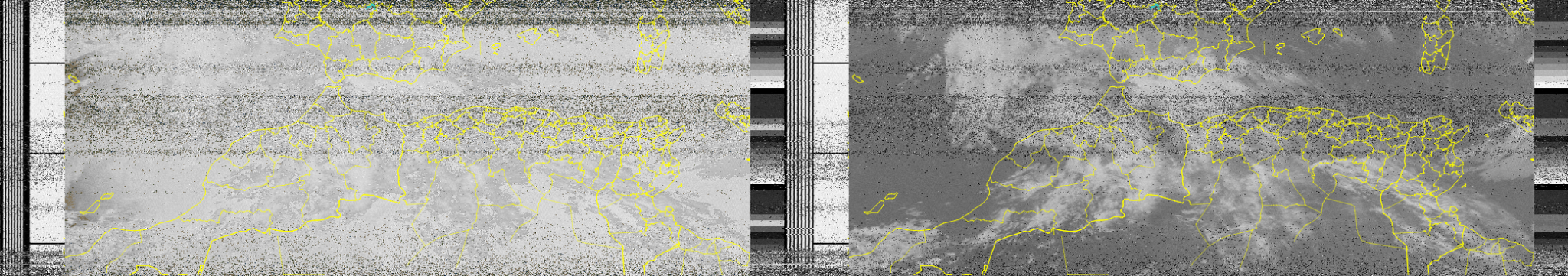

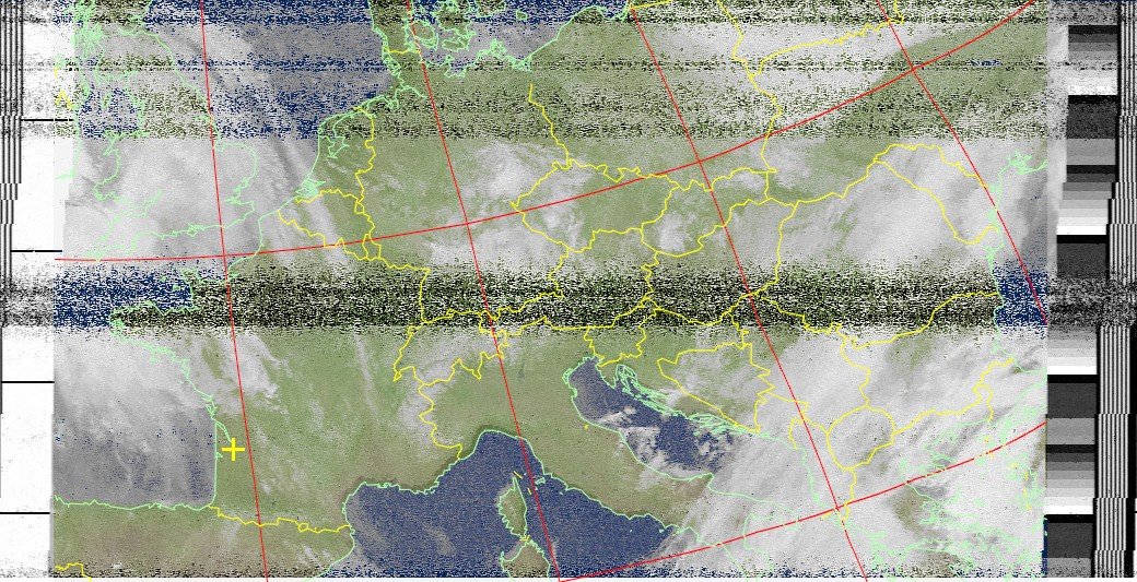

Message par pejive » 24 janv. 2021, 12:30

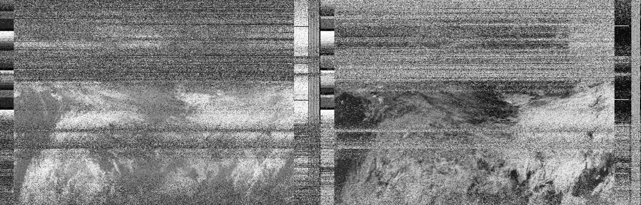

et NOAA18 de 12h20 :D
edit: je m'étais trompé de satellite, du coup la carte n'était pas bonne :lol:
maintenant çà va mieux

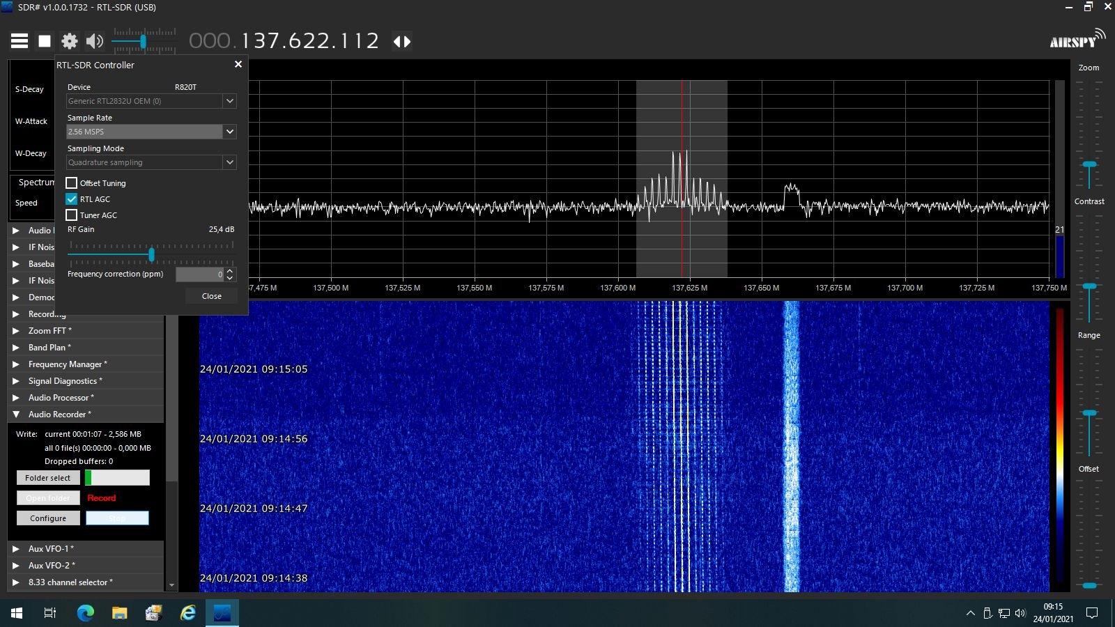

Réception satellites météo

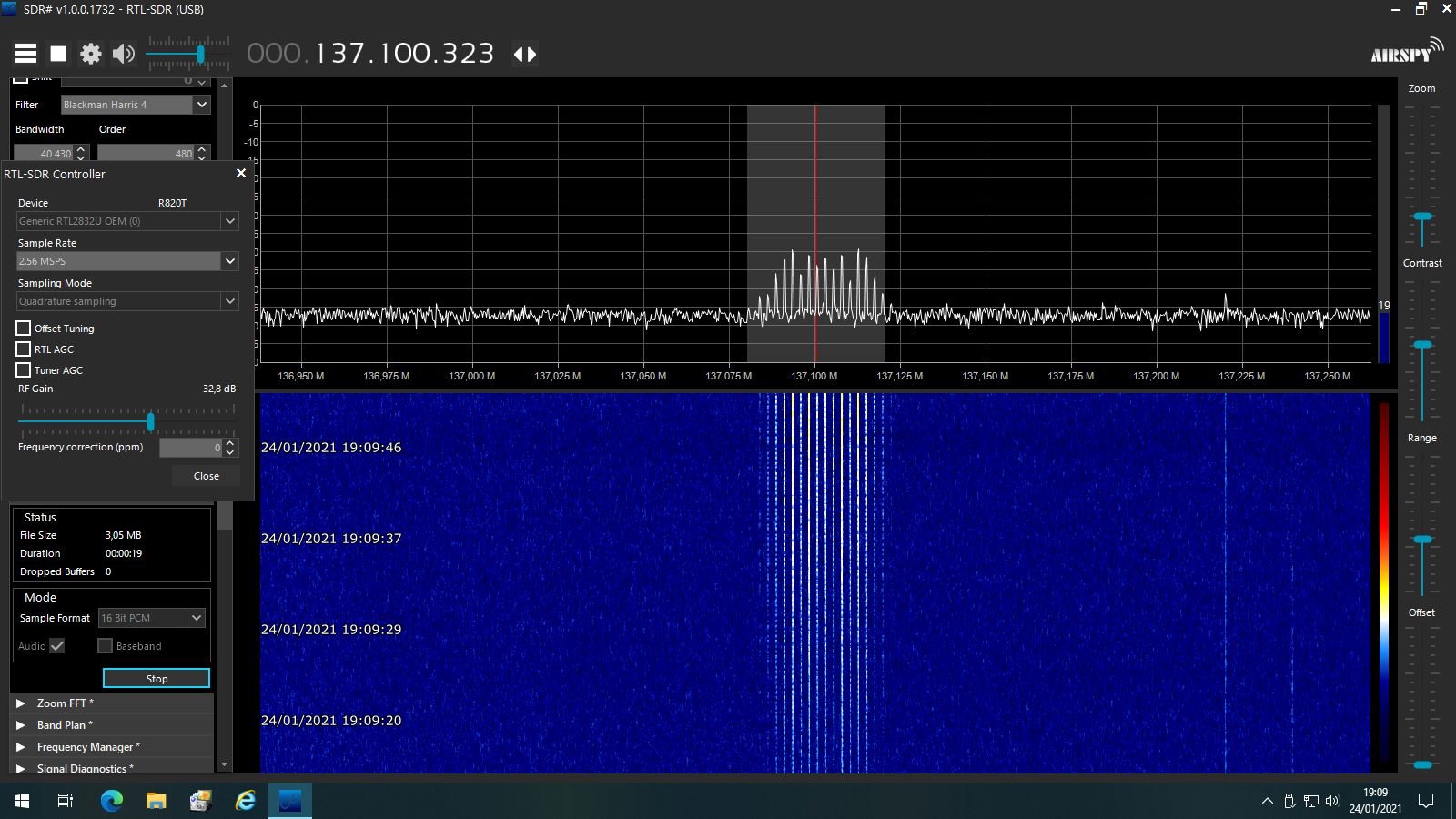

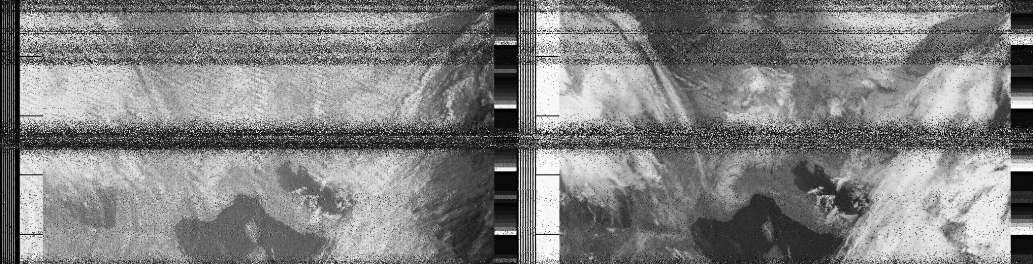

Message par pejive » 24 janv. 2021, 19:19

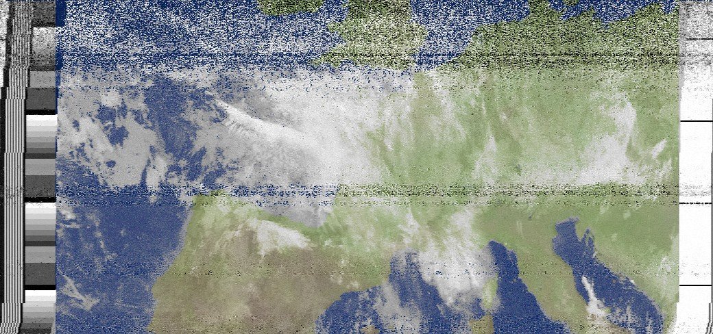

Mon premier NOAA parasité mais décodé :dance:
Il y a des nuages ...tant mieux :D
comparaison avec Sat24
J'ai compris le problème: il faut démoduler en WFM et non pas en AM
(et pour le map-overlay ne pas se tromper de numéro de satellite)

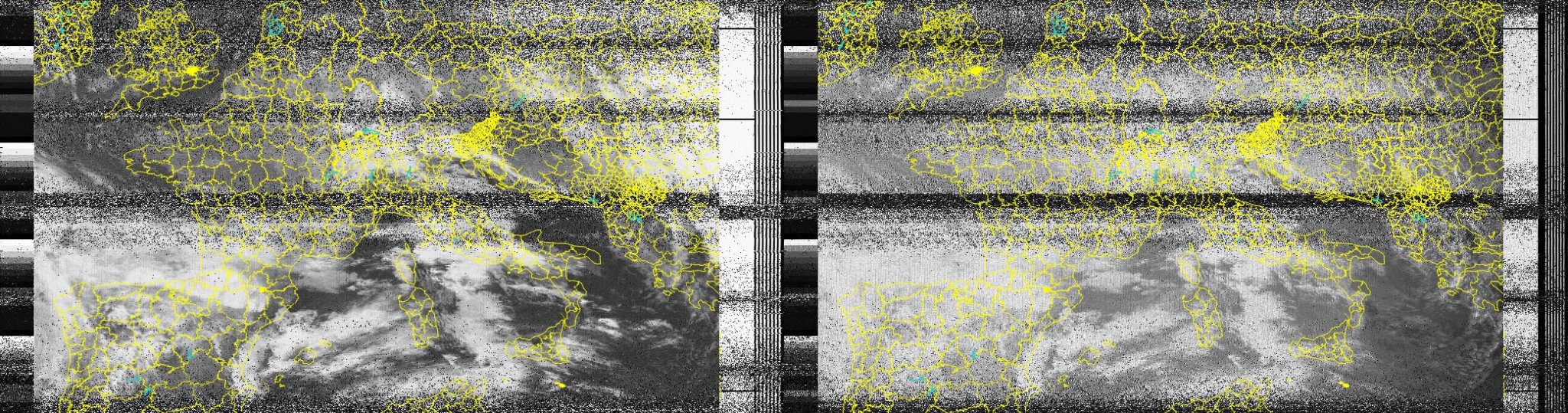

Message par pejive » 25 janv. 2021, 12:19

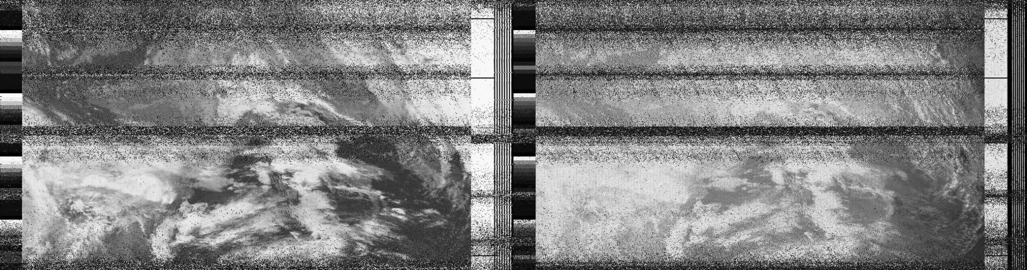

Le noaa 18 de 12h10 :D un peu loin
J'ai tenté de suivre en tournant l' antenne du NW au SW
Vous voyez tous les trous qui arrivent...mascarilla sur l'Espagne :lol:
