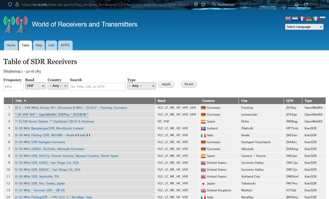

Il existe de nombreuses stations de réception SDR accessibles via Internet, généralement prévues pour les bandes HF, VHF, UHF amateur,
mais certaines permettent aussi l'écoute des bandes VHF-satellites météo
https://rx-tx.info/table-sdr-points
Exemple réception de noaa19 depuis Bremen
Idée à creuser pour avoir des images d'autres coins de la planète...
