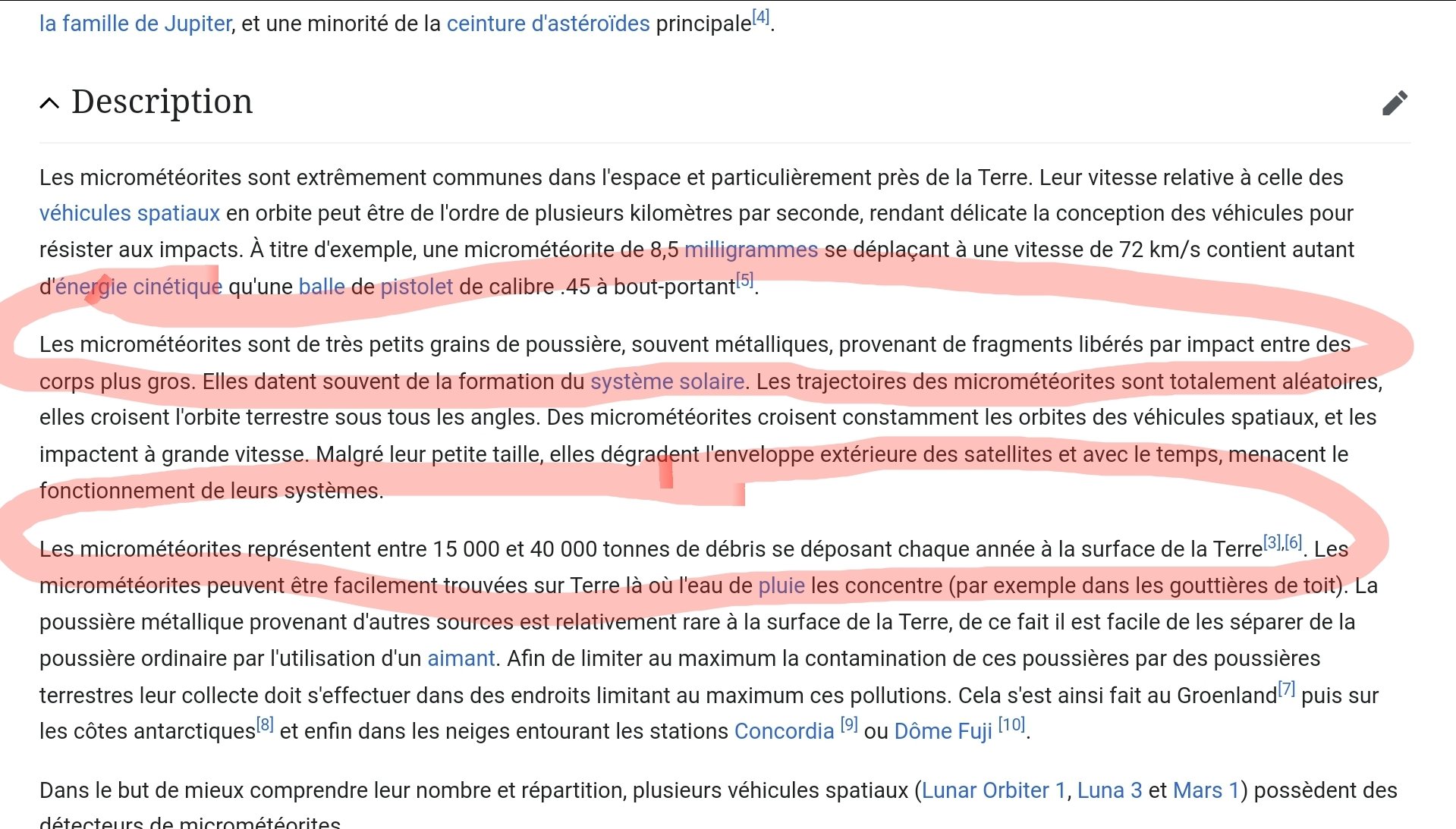

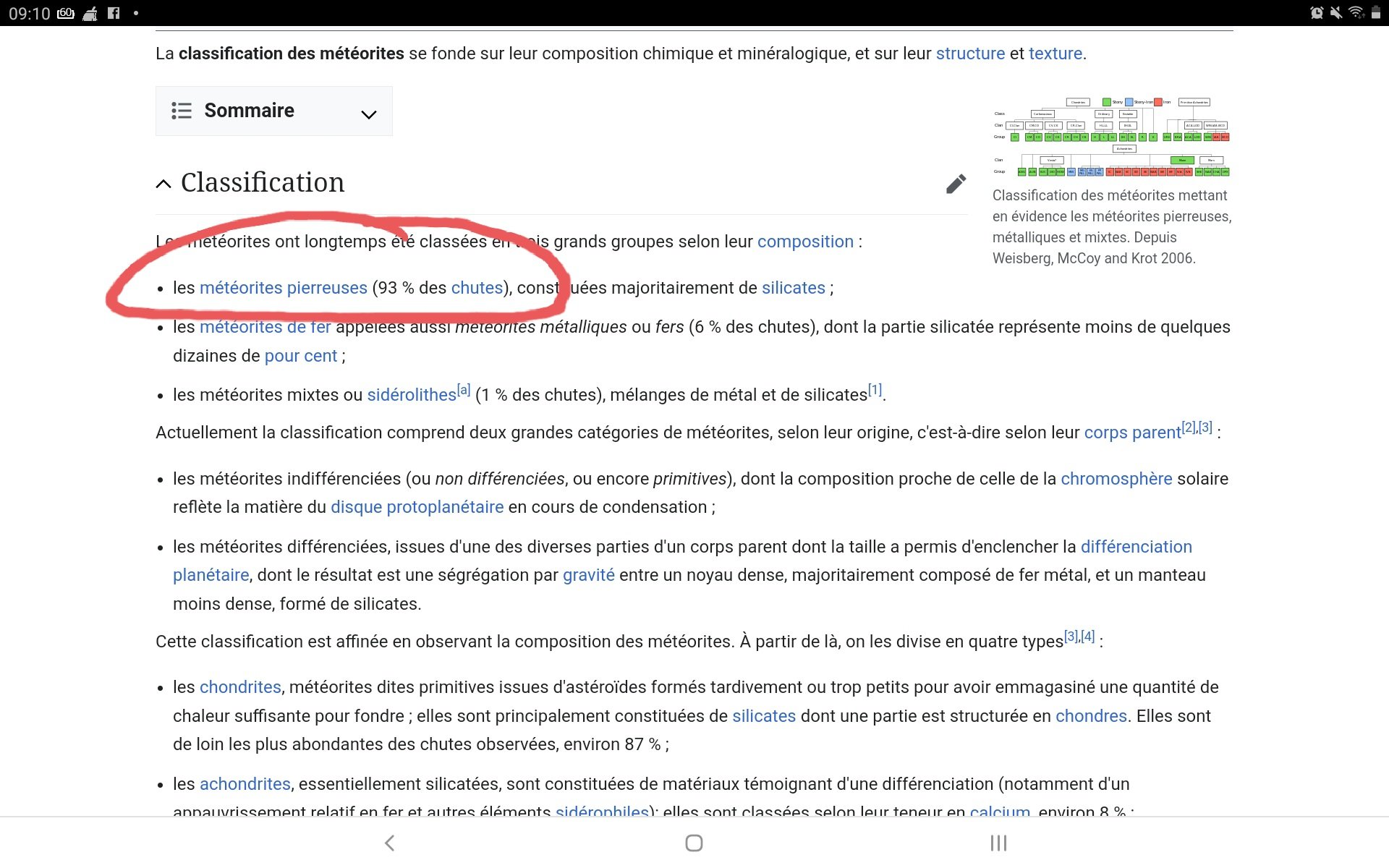

Pour plus de précisions concernant météorites et Micro-meteorites n'étant pas spécialiste en la matière je me réfère aux écrits des érudits
Et le sujet principal les micro-meteorites 15 000 a 40 000 tonnes par an

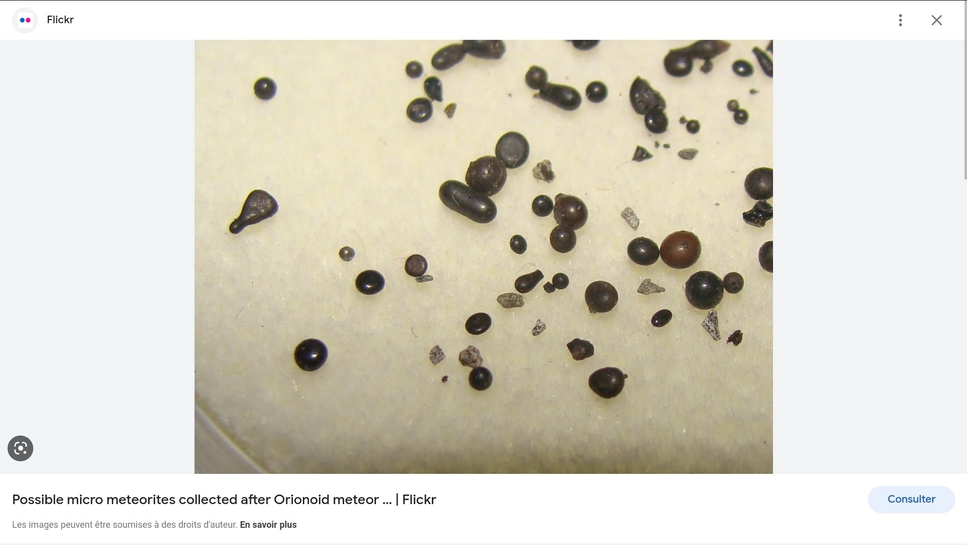

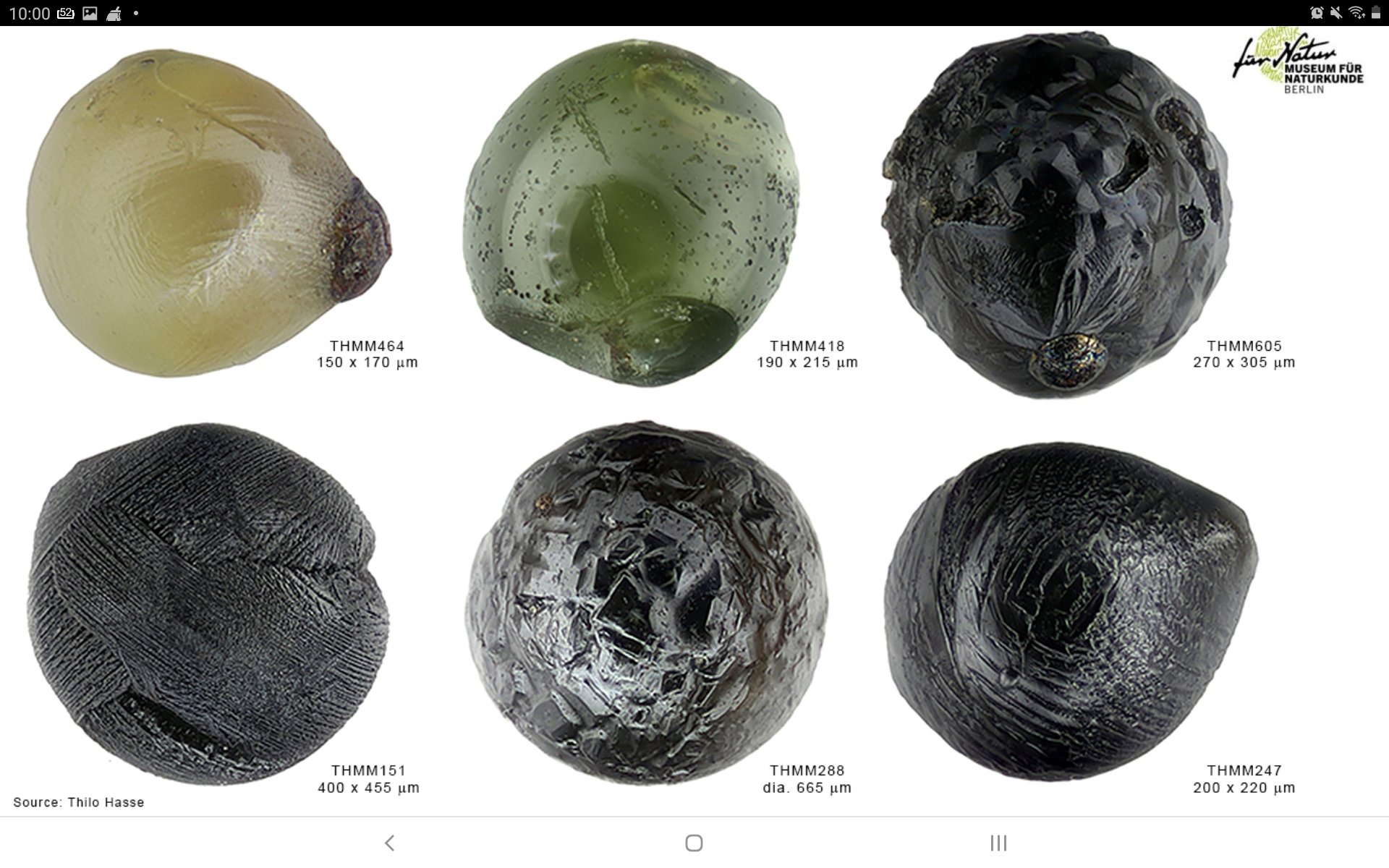

Quelques exemples.
Voilà.

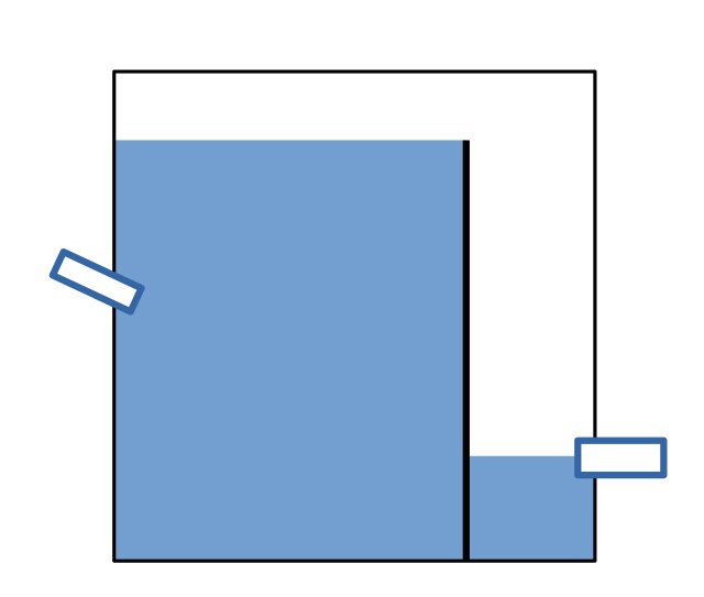

Pour raccorder le système de récupération des eaux de pluie au capteur de micrométéorites il doit être possible d'utiliser des raccords pour tuyaux d'arrosage
Un truc dans ce genre avec une boîte en plastique
JP42
Messages : 357
Localisation : ROANNE
Micro-meteorites épisode II.
Message par JP42 » 25 janv. 2023, 14:56
Sur le même principe:
Bac à décantation (principe utilisé sur les aquariums d'eau de mer pour décanter les sédiments) .
L'eau rentre à gauche, les sédiments se déposent au fond du compartiment de gauche et l'eau se déverse par dessus la cloison dans le compartiment de droite.
Permettrait de récupérer une grande partie des particules, magnétiques ou non. pour les aquariums le dépôt ressemble à une boue, donc composé de très fines particules.
Le dépôt au fond du bac peut être récupéré par siphonnage.
L'entrée d'eau peut aussi être faite par un tuyau plongeant à mi hauteur dans le premier compartiment.
BAC A DECANTATION.jpg (16.51 Kio) Consulté 11306 fois
