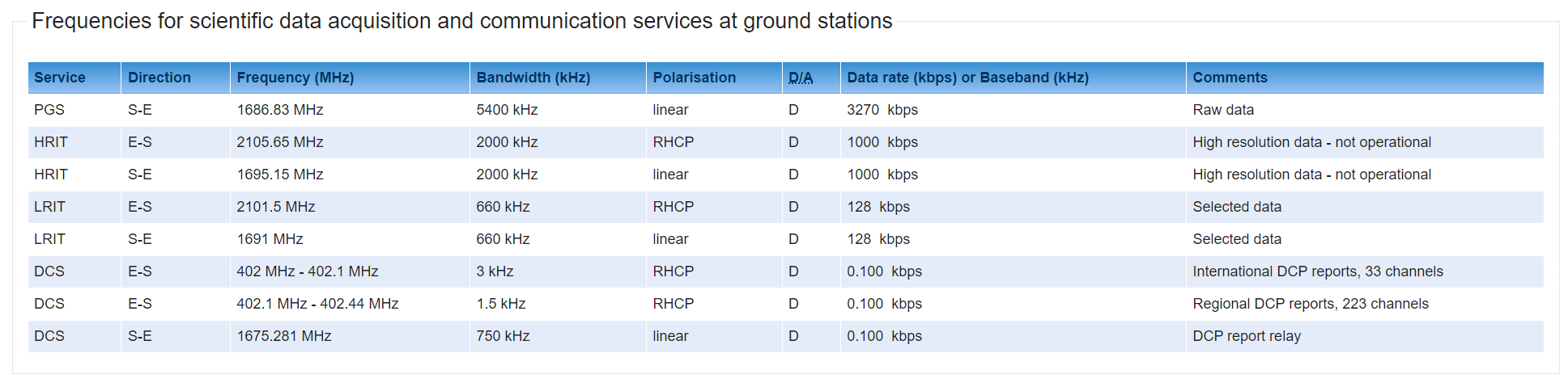

Pour valider mon futur "setup" en fixe avant de poursuivre les satellites défilants, je pense pointer l'antenne sur un satellite géostationnaire du style Meteosat.
Meteosat 10 me paraît adéquat car il propose pas moins de 4 faisceaux UHF dans la gamme qui nous intéresse.

Je la pointerais bien vers Meteosat 10 et ses 1686 MHz
